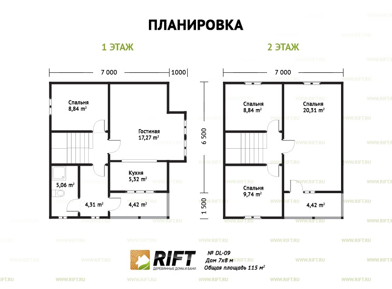

Добрый день.
Собираемся строить домик в СНТ. С проектом и подрядчиком вроде определились. Как "валенка" мучают некоторые вопросы, на форуме явных ответов не нашел, может плохо искал. Домик планируем ставить из бруса 150х200, года через три, после усадки, снаружи будем обшивать, с утеплением или без - пока не решили. Не хотелось бы экономить на качестве, поэтому рискну задать вопросы, возможно кто-то из экспертов найдет возможность ответить.
1. Строганый или профилированный брус, чем профилированный брус лучше, имеет ли смысл за него переплачивать?
2. стандартные проекты сделаны для бруса 150х150, нам посоветовали переделать на брус 150х200, вроде как "прямоугольный" меньше "ведет" в процессе усадки/усушки. Насколько это верно, и если дом уже решили обшивать, то имеет ли такая замена смысл?
3. дом в "полтора этажа", насколько я понимаю до окна второго этажа идет брус, дальше каркас. Крыша по сути тоже каркас. Если брус толщиной 200, фронтоны 200, а стропила 150х40, то не будет ли через крышу повышенная теплопотеря? или это просто "тараканы в голове"?
"Комплектация" проекта ниже, эскизы дома во вложении:
Фундамент зависит от типа грунта и рельефа: Свайно-Винтовой D 108мм. L 2500мм.
Гидроизоляция: Двойная гидроизоляция фундамента
Коммуникации: Ввод закладных труб для канализации и водоснабжения по согласованию с Заказчиком.
Наружные стены 1 этажа: Cтроганный брус 150х150мм. 200х150 мм. (опция) Профилированный брус 145х145мм. 195х145мм. (опция)
Капитальные перегородки: Cтроганный брус 150х100мм. Профилированный брус 145х145мм.
Соединение бруса: Деревянные нагеля
Рубка углов: “Теплый угол” в перевязку с коренным шипом “в обло” выпуски бруса за пределы кап. стен
Мансарда: Усиленный каркас из доски 150х40мм. (возможно200х40мм.)
наружная обшивка - Вагонка, имитация бруса
весь отделочный материал 10-12% камерной сушки 10-12%.
Межэтажные перекрытия: Половые и потолочные лаги выполняются из качественной доски 150х40мм.с шагом 590мм.
Стропильная система и обрешетка: Выполняется из качественной доски 1 сорт 150х40мм. Обрешетка из доски 100х25мм. производится обработка антисептиком
Лестница: Технологическая межэтажная лестница
Антисептирование: Обрабатываются лаги первого этажа, нижние венцы, стропильная система, обрешетка
Высота 1-ого этажа: 2500 мм
Высота 2-ого этажа: 2400 мм
Буду благодарен за комментарии.

Тема: Дом из профилированного бруса
а цена то какая этого полуфабриката с навязанными скрытыми работами для развода "лохов", пардон, пинджаков ? :lol:
makcиm
Сообщения: 30
Бонусы: 25.00
Благодарил (а): 3 раза
Pogarik писал(а):а цена то какая этого полуфабриката с навязанными скрытыми работами для развода "лохов", пардон, пинджаков ? :lol:
из бруса 150х150 под усадку написано что 700 тысяч. а какие здесь скрытые работы?

а чем такие доски навредят?
...максимальный норматив для доски 150 мм х 40 мм пролет до 3.0 м при условии ,что доска сухая...ежели доска естественной влажности, то надо или пролет на 15 % уменьшать или сечение доски увеличивать на 15 %, а иначе все к е...ням рухнет, но не сразу... будет прогиб более 3 см сразу...зато полы мыть удобно :lol: ..поэтому проходит только доска 150 х 50 мм, а 3.0 -3.5 знаменитая доска из СССР для таких пролетов 150 мм х 60 мм...и в рубленых домах (брус,бревно) указывается кол-во рядов , а не высота 2.5 м. на одной только пакле (термовкладыш) и допуске можно целый ряд украсть,такой же развод лохов на ширину 200 мм и высоту 100 мм, впарят кубатуру по максимуму, а порядовка украдет минимум 10%...потешные байки про "прямоугольник" который меньше "ведет" (сленг рукожопых)... врубок в "потай" нет,только рукожопый выпуск --холодный свистун, скрипун и уменьшенная прочность...каркас 2-ого полуэтажа --обыкновенный без/жесткостной от рукожопыхъ и т.д...поэтому никто из этих халтурстроев вам не выдаст технологических карт на время стройки, но в уши написают про антисептики стропил и решетника, закладных труб и всяких третично-дешевых прибамбасов для услады неумного заказчика... а то что нагель должен быть антисептированный, сухим, определенной длины--впарят черенки от грабель или детских лопаточек... :lol:
а сечение можно увеличить только за счет толщины доски? за счет ширины нельзя? 200х40? про "прямоугольник" понял, спасибо. то что врубка "в обло" прочитал, хотя на картинке выпусков вроде не видно... насчет нагелей - впарят запросто, я житель городской, черенок грабель от березового нагеля не отличу однозначно. а вот насчет каркаса "без/жесткостного" как определили?
