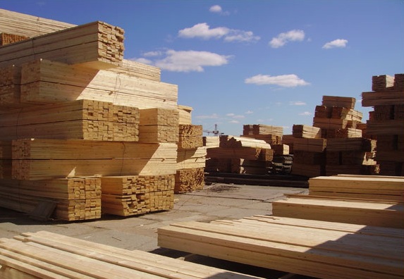

Продавцы на рынка хорошо наживаются на т. н. «хвостах», но а куда им их? На поделки?
Вот надо, например, куб бруса 100 100, а это 16,6 досок 6 метрового, куда 0,4 девать? Это как в магазин прийти и сказать, отрежьте мне четверть булки.. по-моему прошли уже те времена?
Я считаю, что лучше брать брус штуках. Всегда указана цена за единицу доски — и это всем хорошо (и продавцу и покупателю). Зачем этот сыр-бор с брус в кубе.
Я одно понять не могу, вот берет человек на каркасный дом лес например. Откуда он вообще берет эти кубы? В проектах же счет в бревнах идет?
Если я ошибаюсь, то поправьте.
Петр Петровский
Сообщения: 95
Бонусы: 305.80
Тема: Сколько в одном кубе бруса?
Для того, чтобы посчитать сколько бруса штук в кубе, нужно зайти на любой онлайн калькулятор и сделать расчет :) Также можно распечатать таблицу с готовыми подсчетами и ходим с ними по рынку/магазину, хотя в практическом плане это ни имеет никакого смысла. Ведь продажники отпускают брус штуками, а не кубами.
Или я ошибаюсь?
