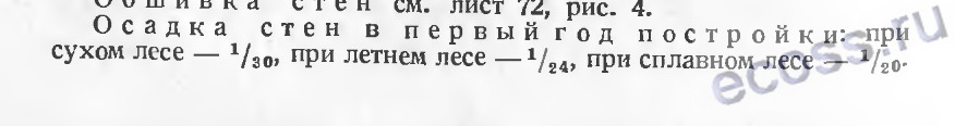

Т.е. за год усадка составила 8 сантиметров (это для стандартного уровня первого этажа - 2,65 м.
Усадка составила 3,39 % (вместо задекларированных на сайте компании ГУД ВУД 1- 1,5%:-). Ну а Дубовенко А.С. вообще писал про 0,75%. Впрочем, Александр Сергеевич по молодости склонен к преувеличениям. Простительно...
Ну и коэффициент такой, наверное, не у всего клееного бруса, а только у ГУД ВУДовского.
-монтажная усадка( уплотнение пакли, ватина или "сухого замка") считается 2.0 мм-5.0 мм на каждый шов между брусом или 2.5%-4.0% от усадочной высоты
- усушка самой древесины хв. пород. 2%-5% в зависимости от начальной влажности древесины ...
у вас сухой брус ( можно прибавить немного на монтажное увлажнение (летний лес)),т.е. вы точно доказали опытным путем на высоту усадки в 3.39%...
усадка стены бруса,бревна 1-ого года
