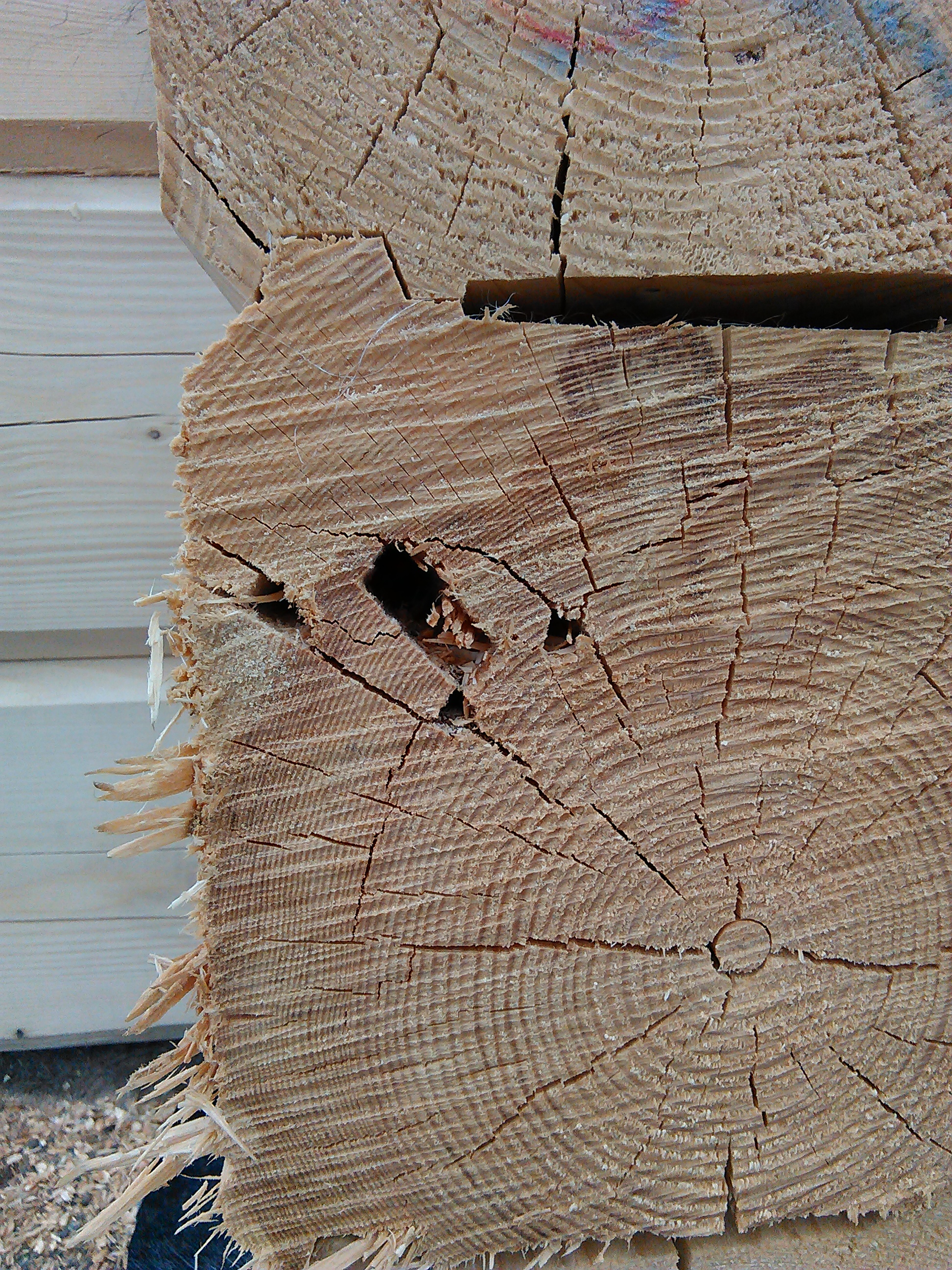

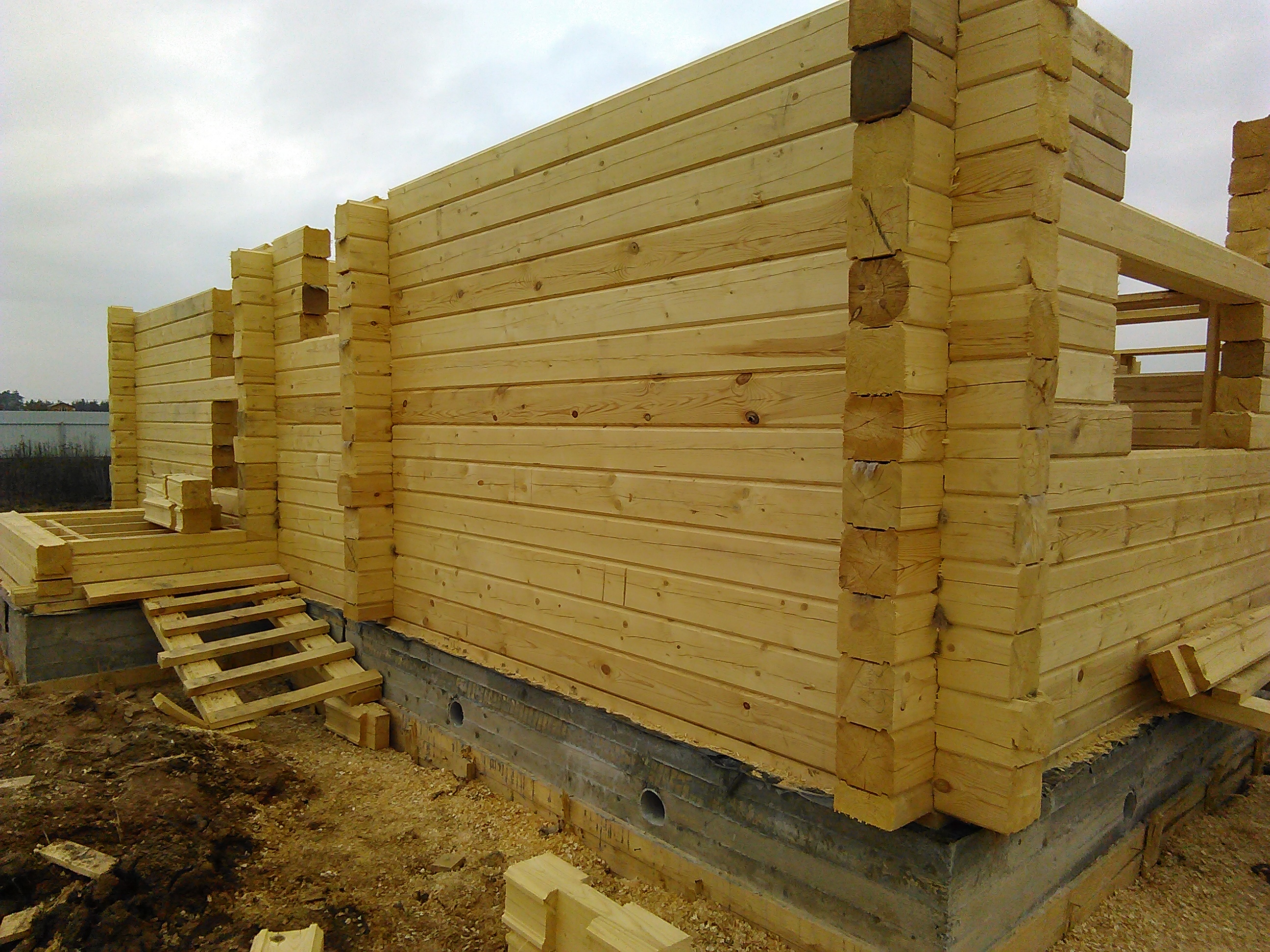

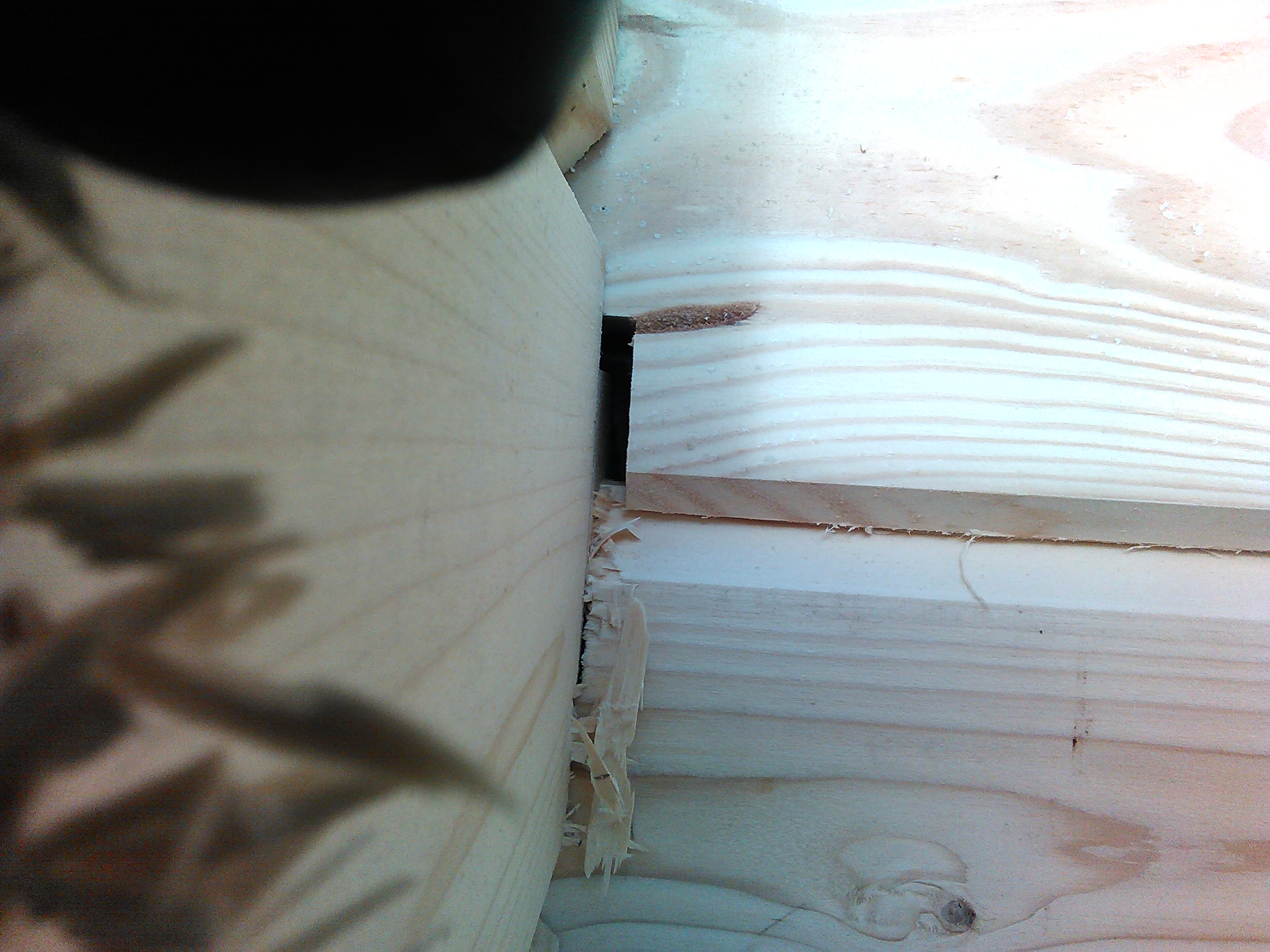

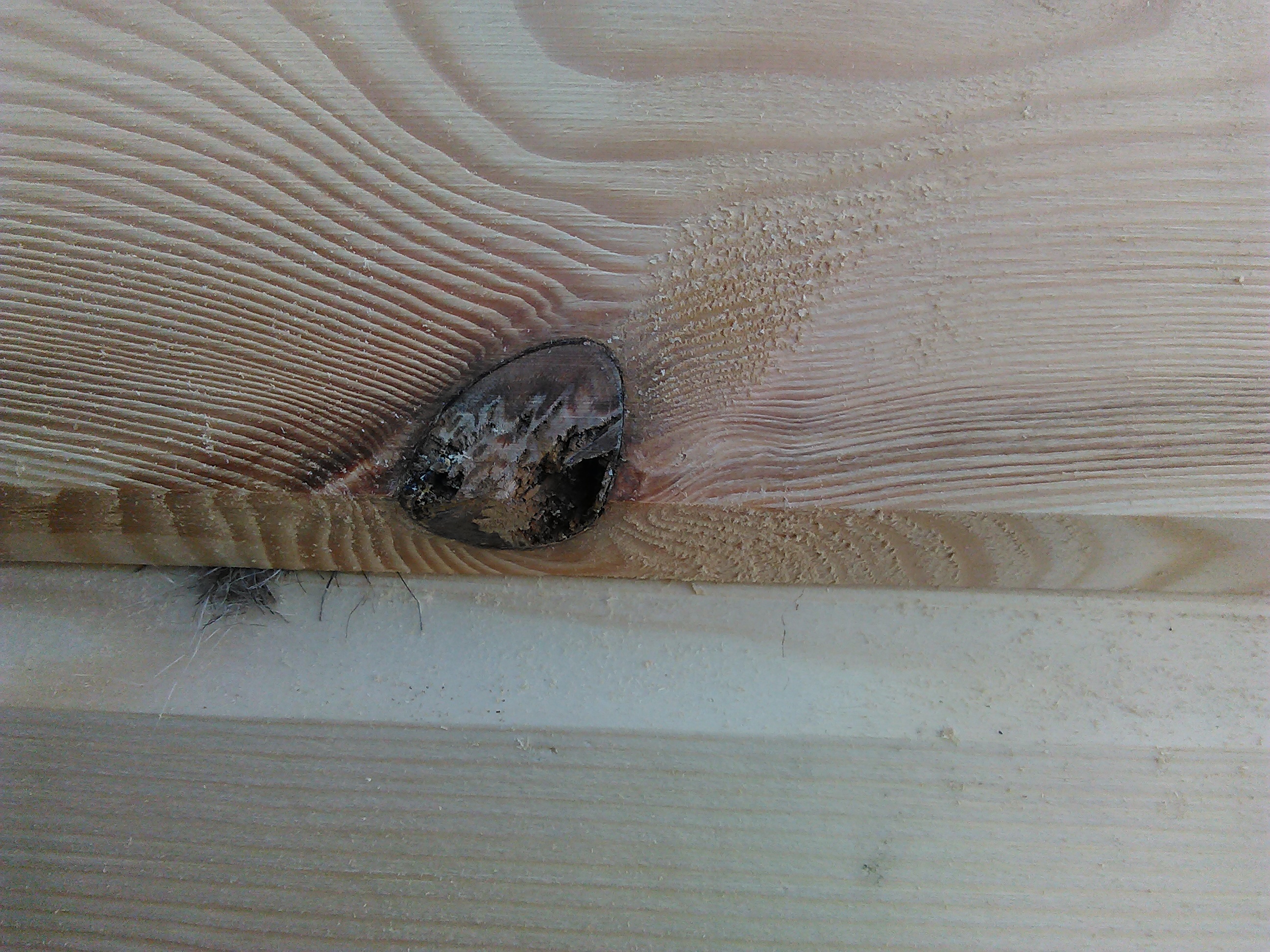

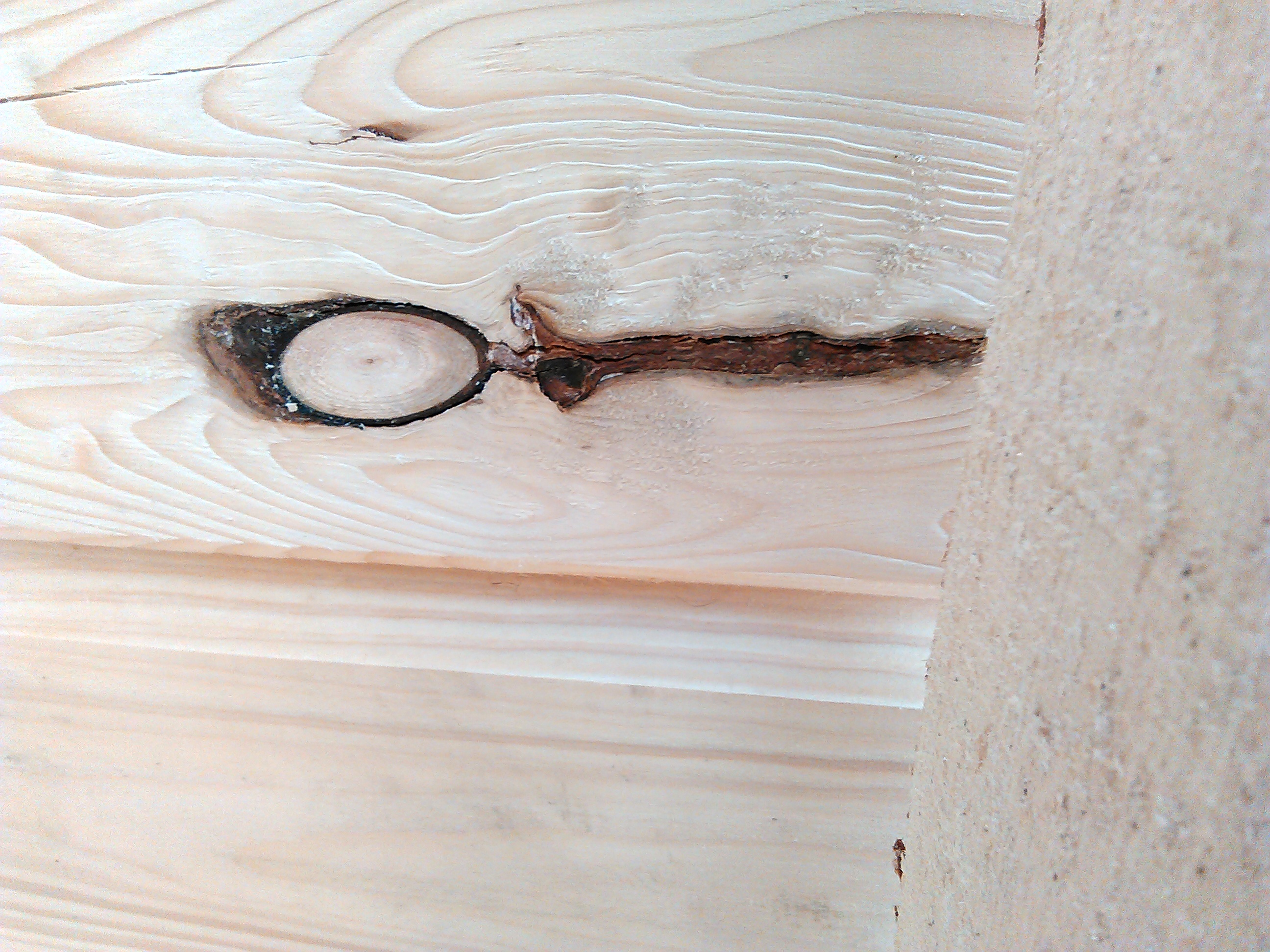

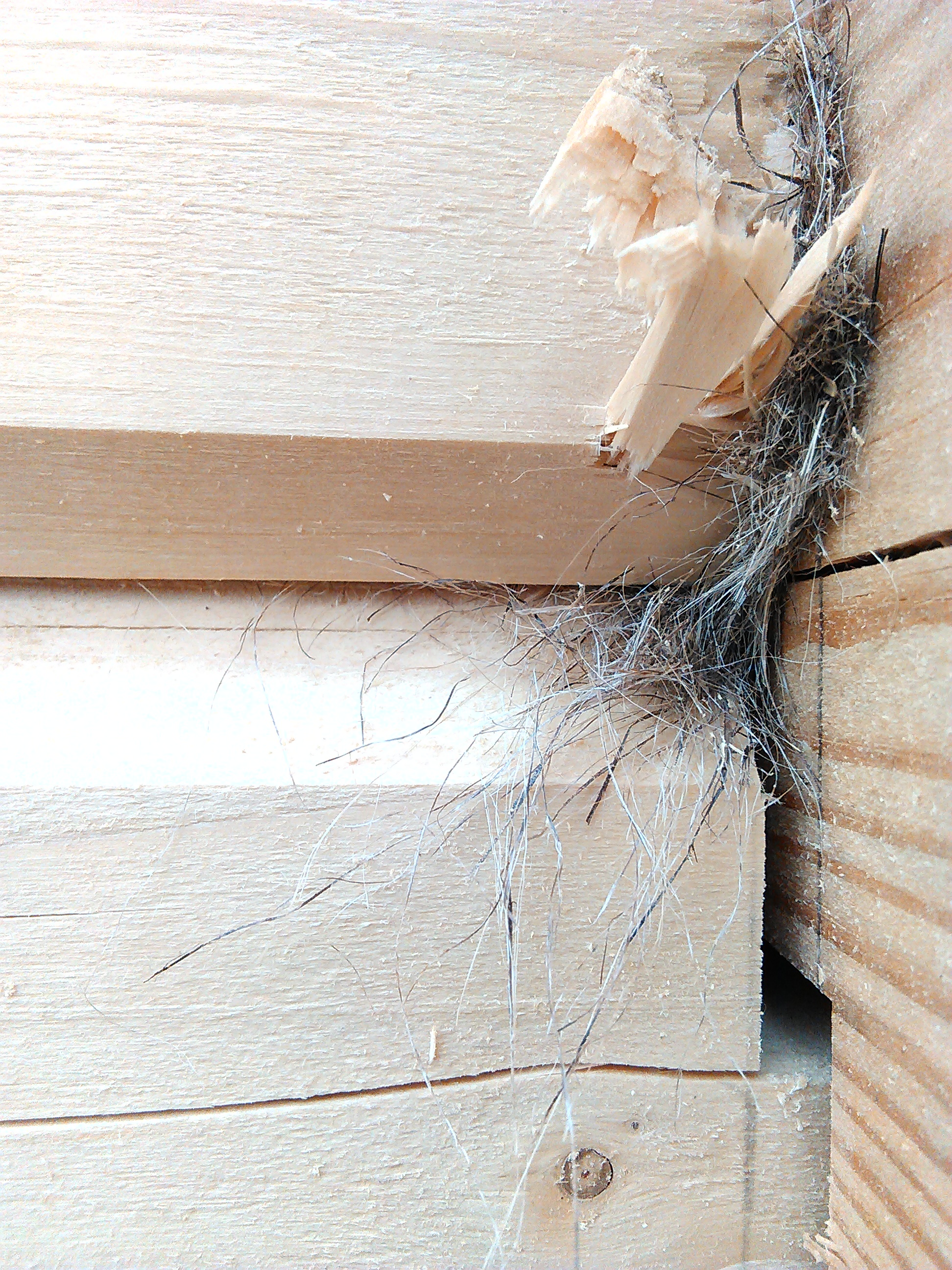

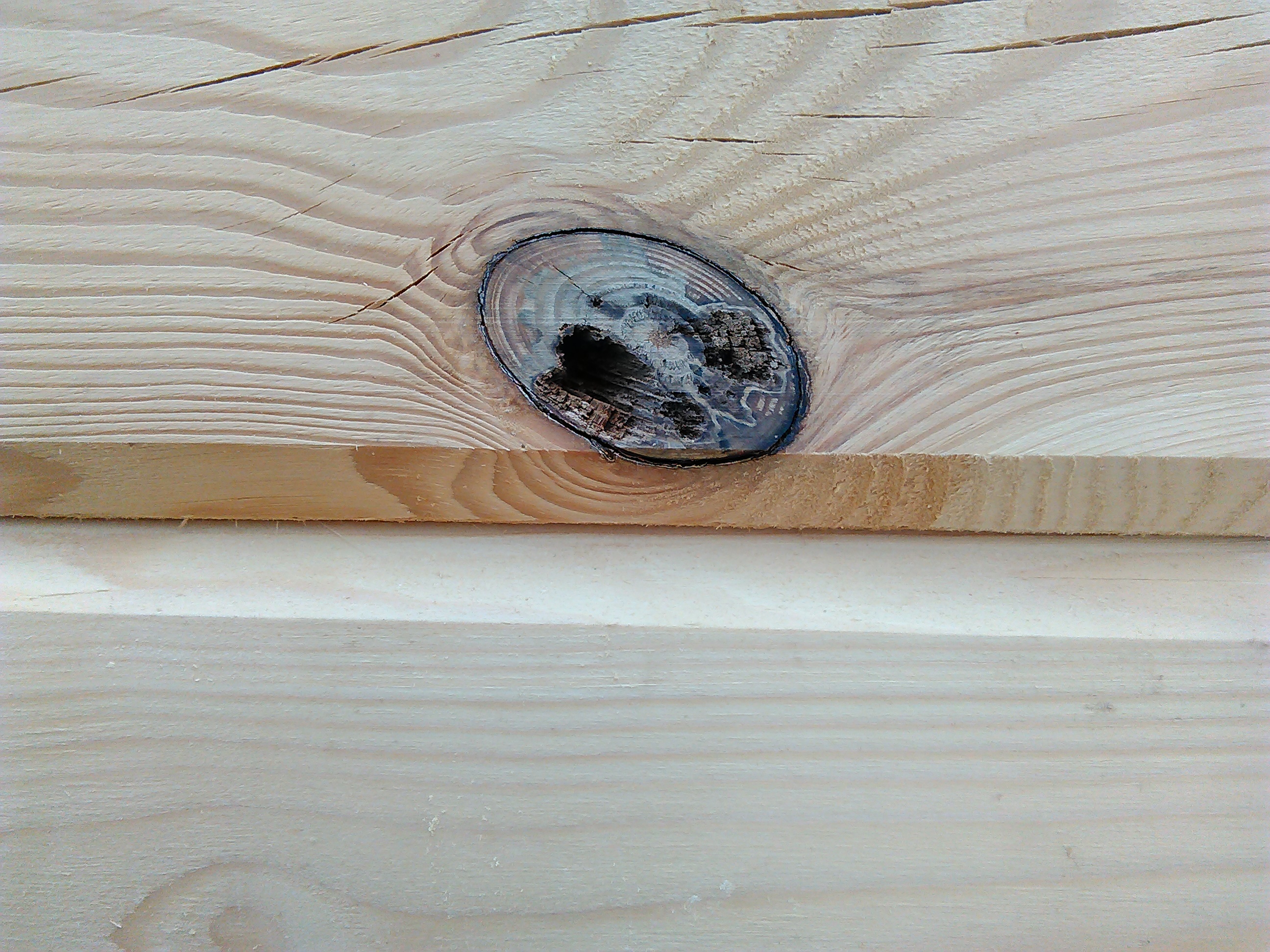

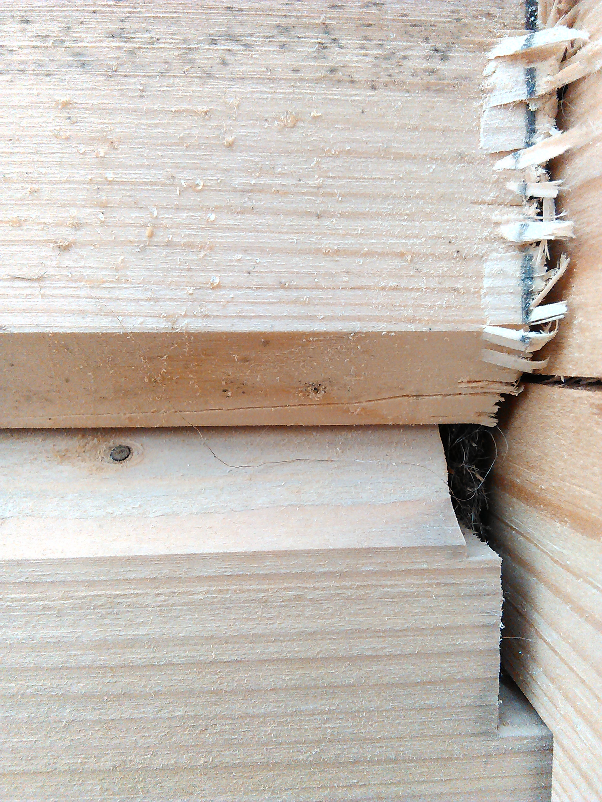

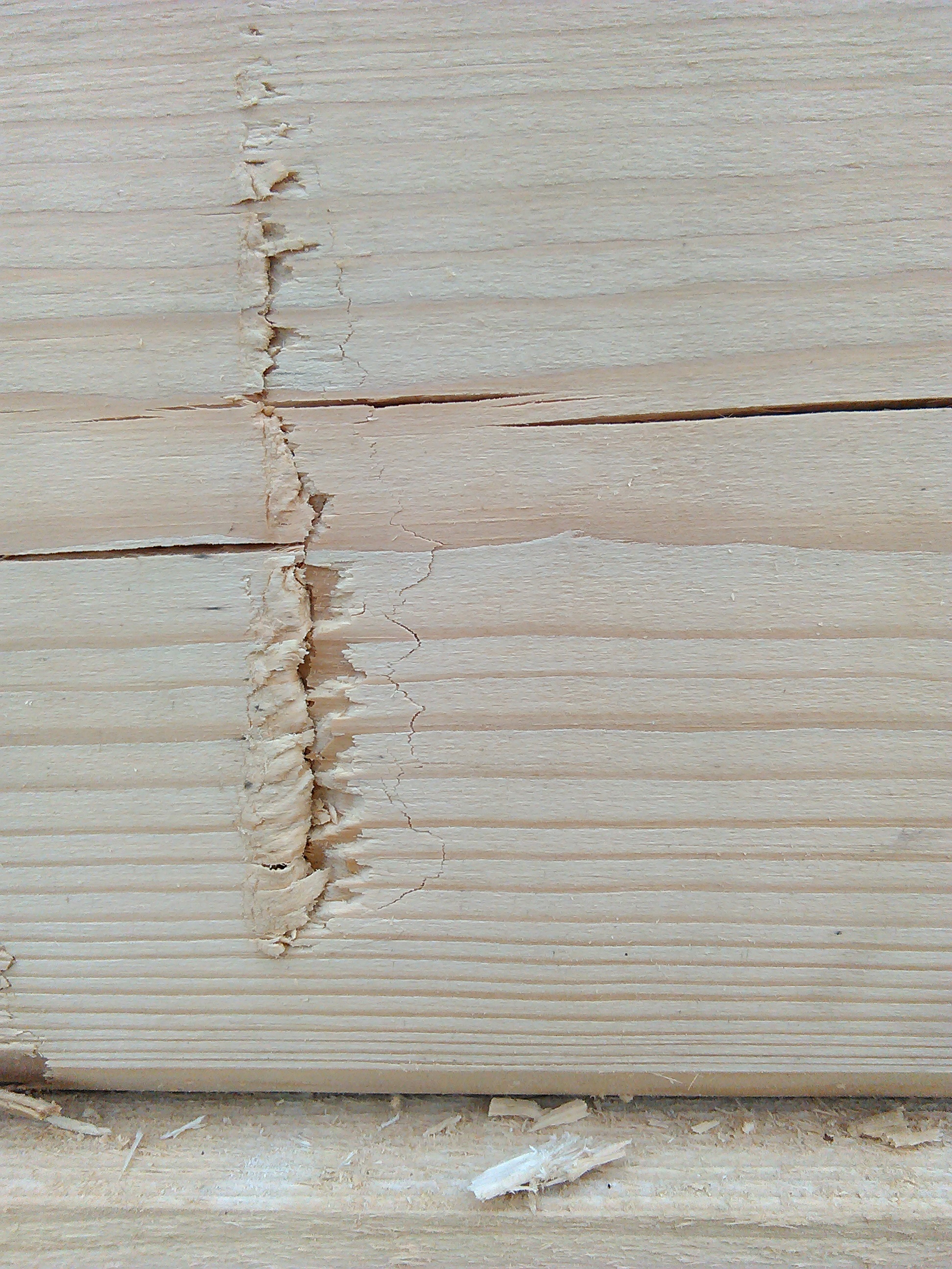

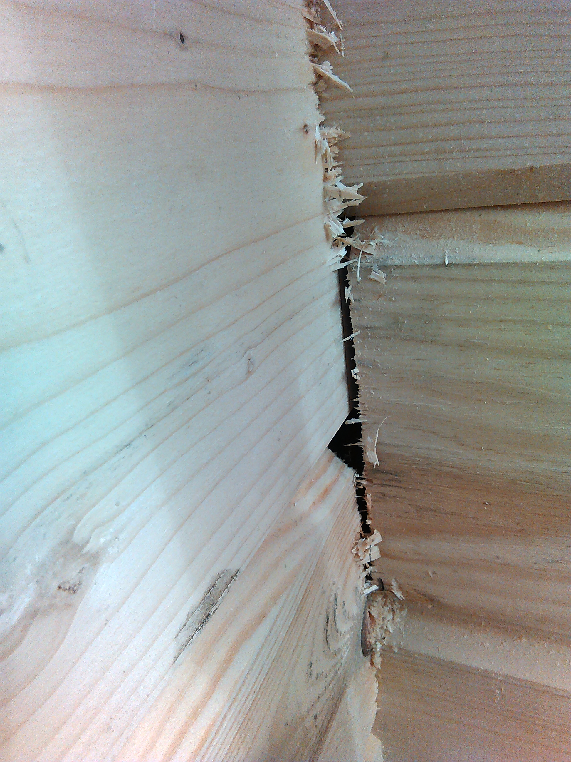

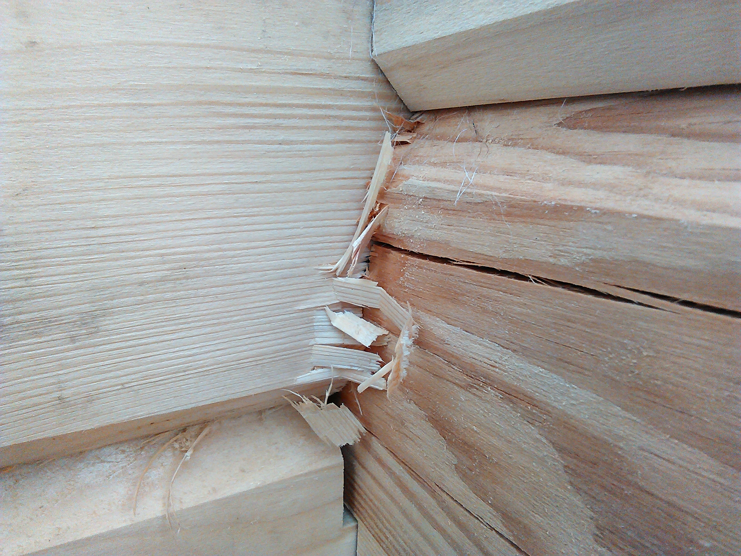

Заключил договор с ними в декабре 2014 г. на строительство брусового дома.
По договору строить должны были из строгоного профлированного бруса камерной сушки 190 на 190 см. В реальности строили из бруса влажности 30-40%(выяснилось это, когда вызвал эксперта с влагометром), т.е вместо бруса камерной сушки был поставлен брус естественной влажности. По прайсу конторы разница в цене между домом из сухого бруса и влажного для моего проекта составляет порядка 250 000 тыс. руб. Т.е на одном этом контора положила себе в карман приличную сумму.

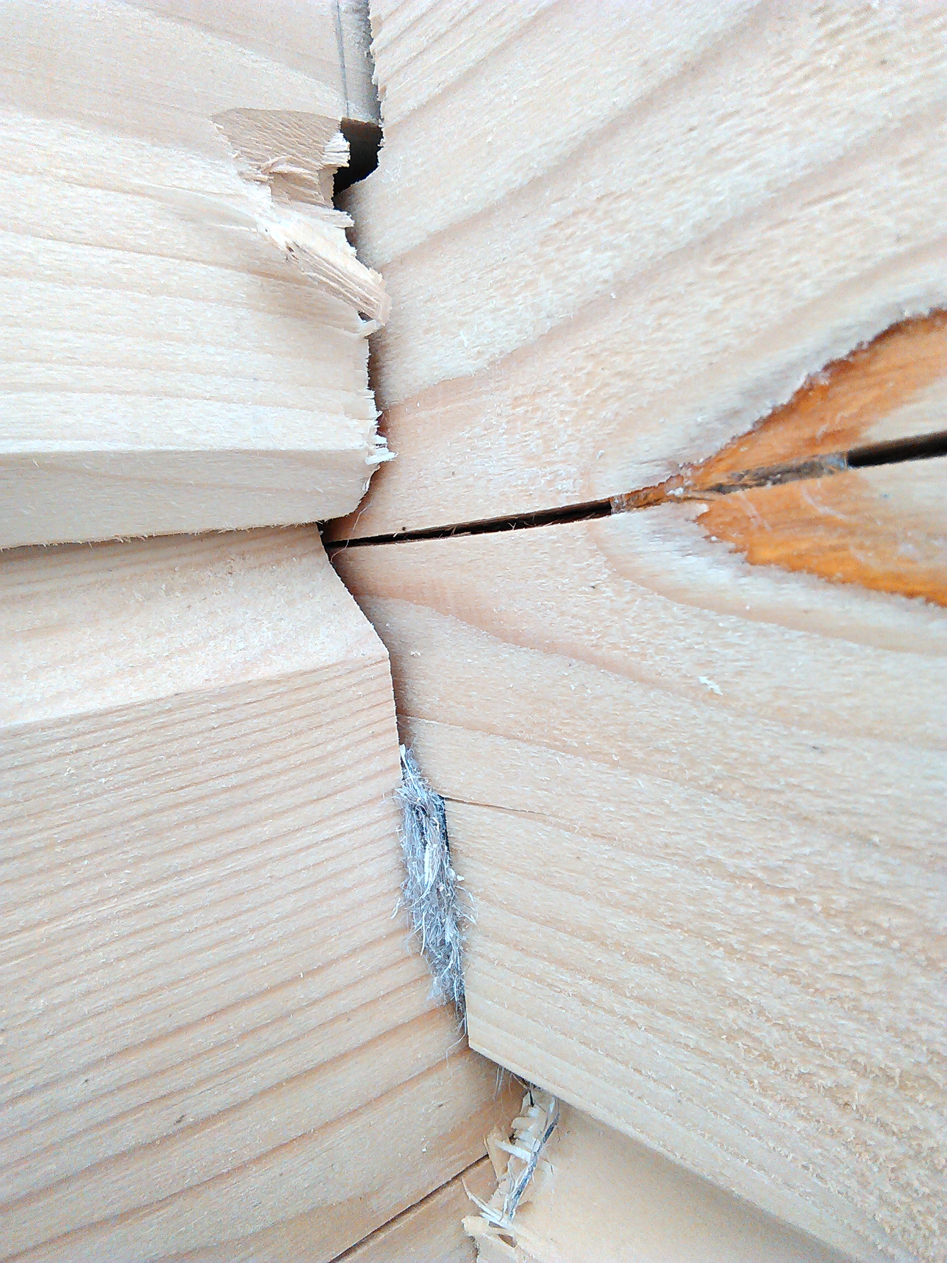

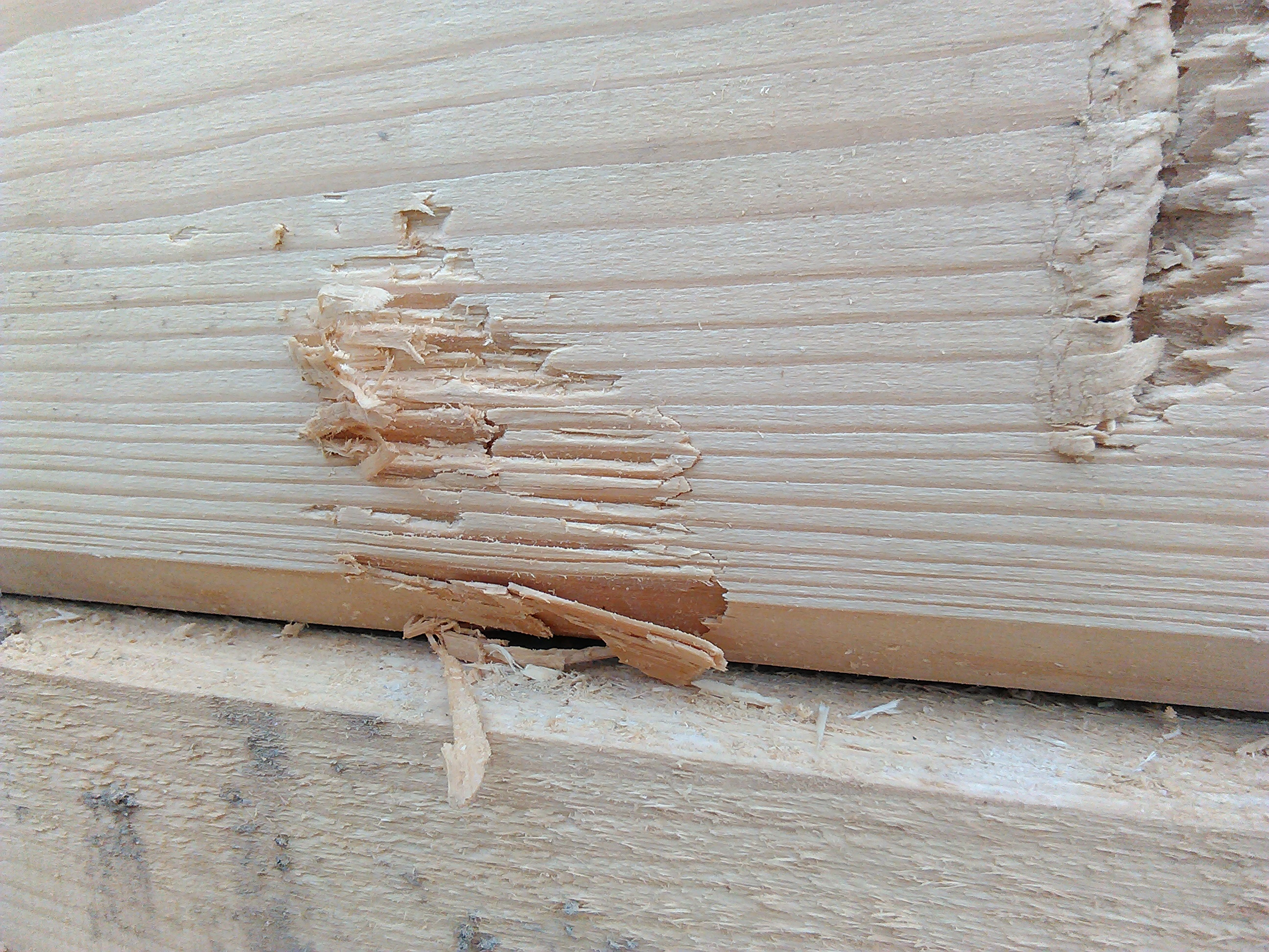

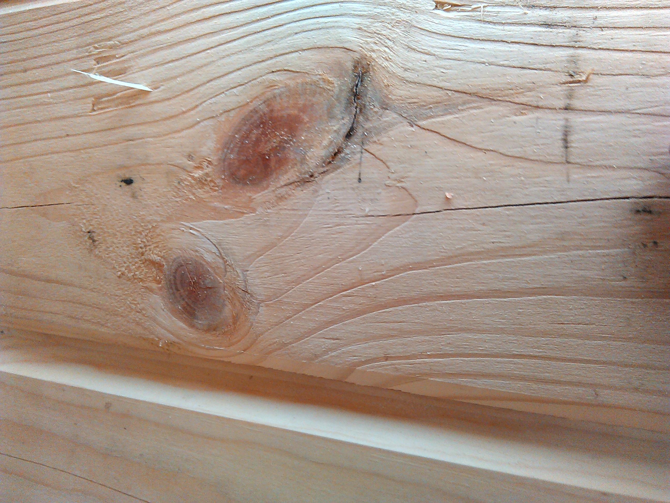

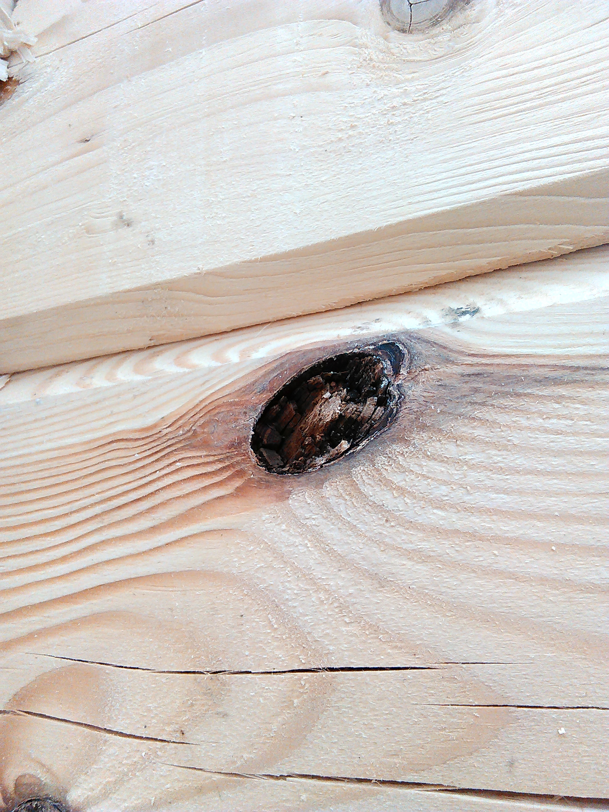

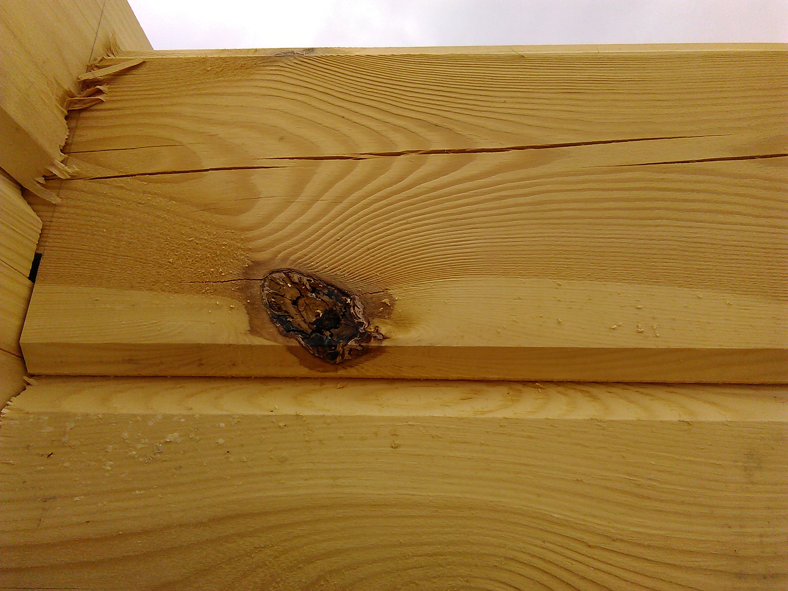

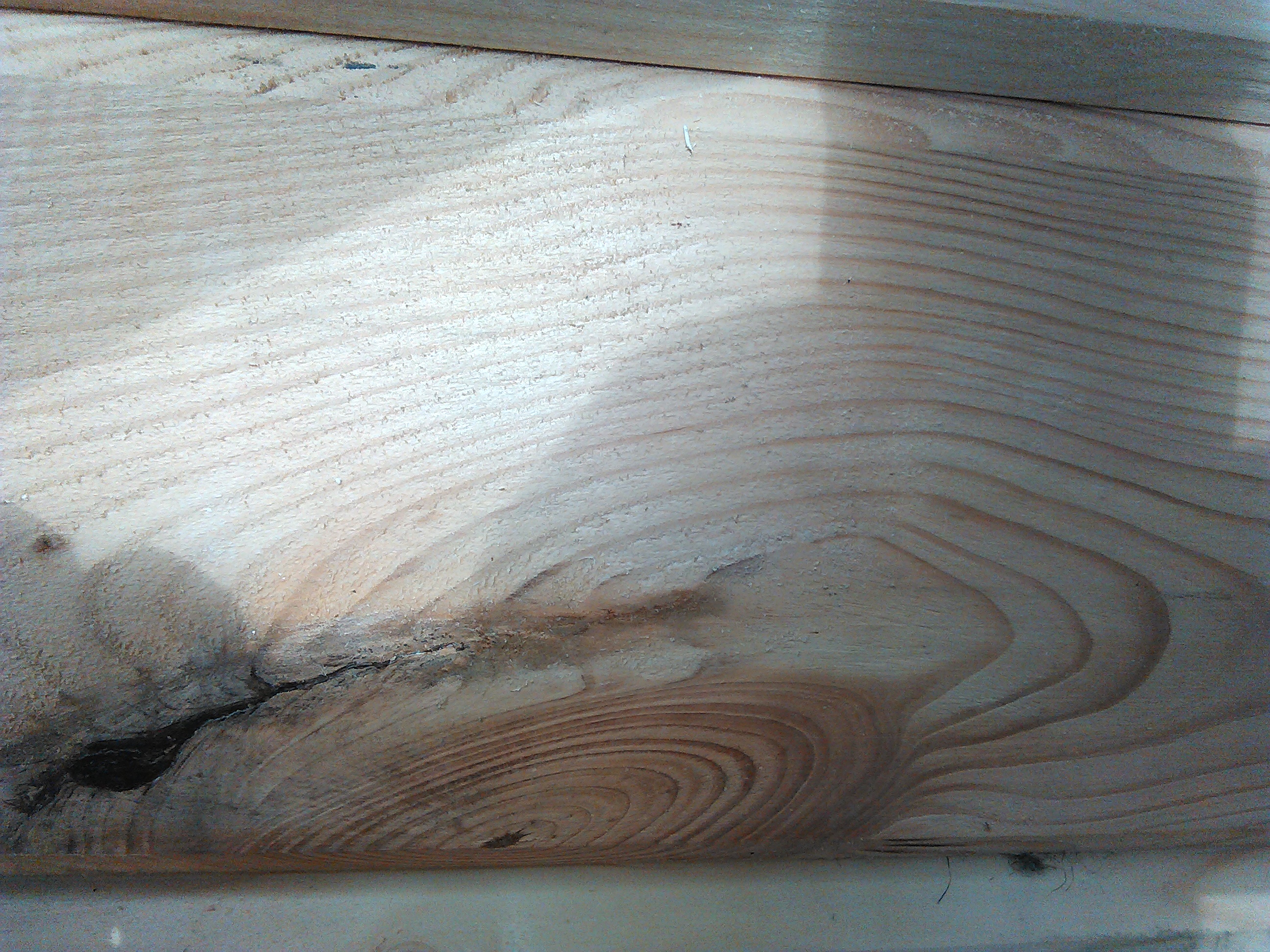

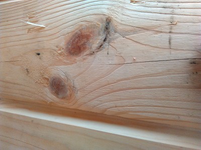

Качество бруса неудовлетворительное- табачные сучки, многочисленные механические повреждения (т.е брус сильно коцаный), т.к брус не сухой, то он дал сильное растрескивание см. фото

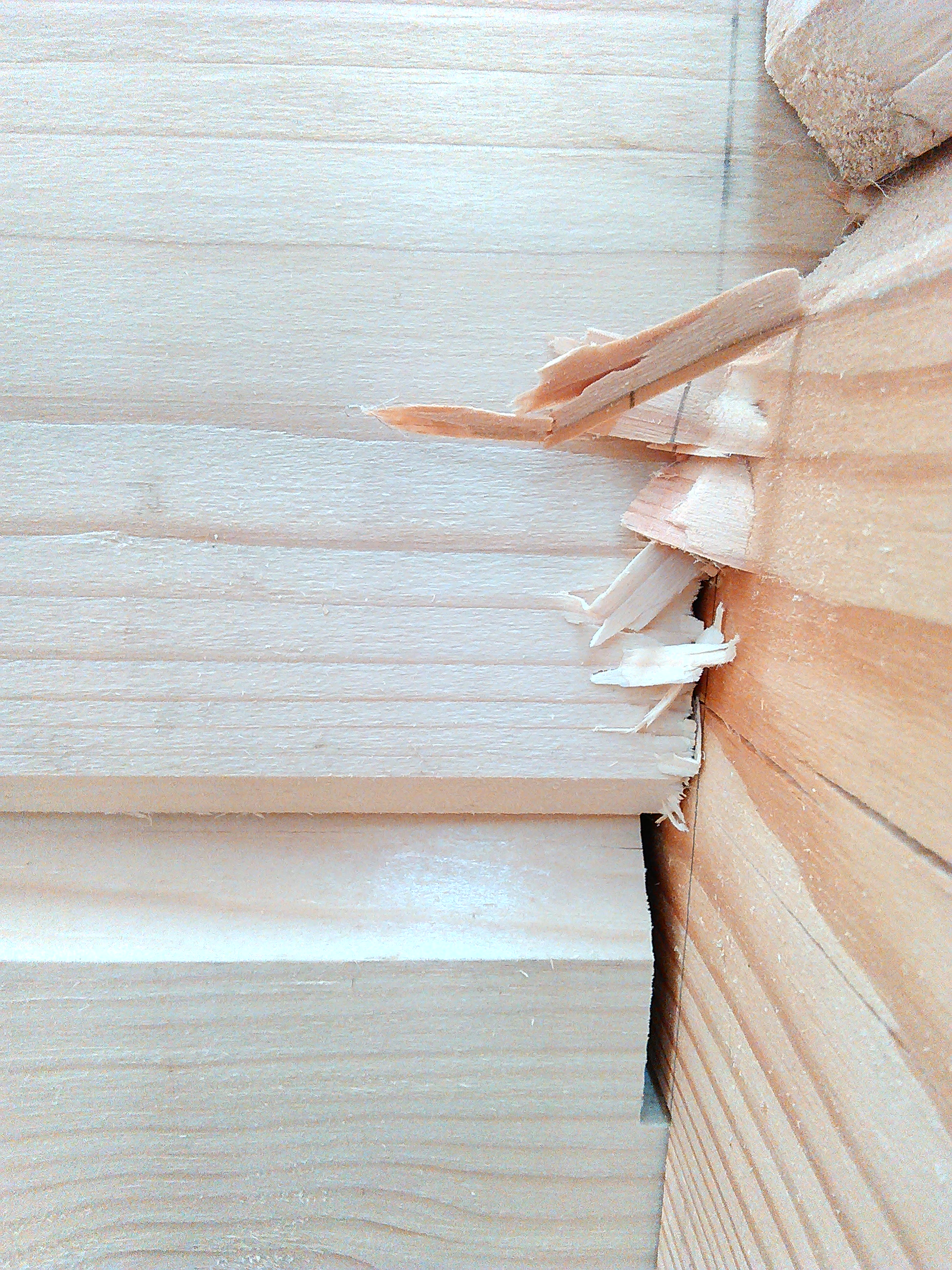

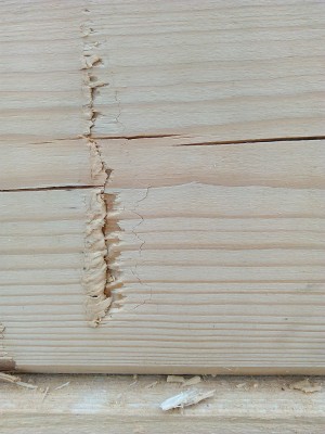

Нарезка чаш производилась на строительной площадке, а не на заводе "тупыми" пилами. Качество запилов и монтаж безобразные- многочисленные задиры, в местах стыковки чаш большие щели, так что изнутри дома видно улицу. см. фото

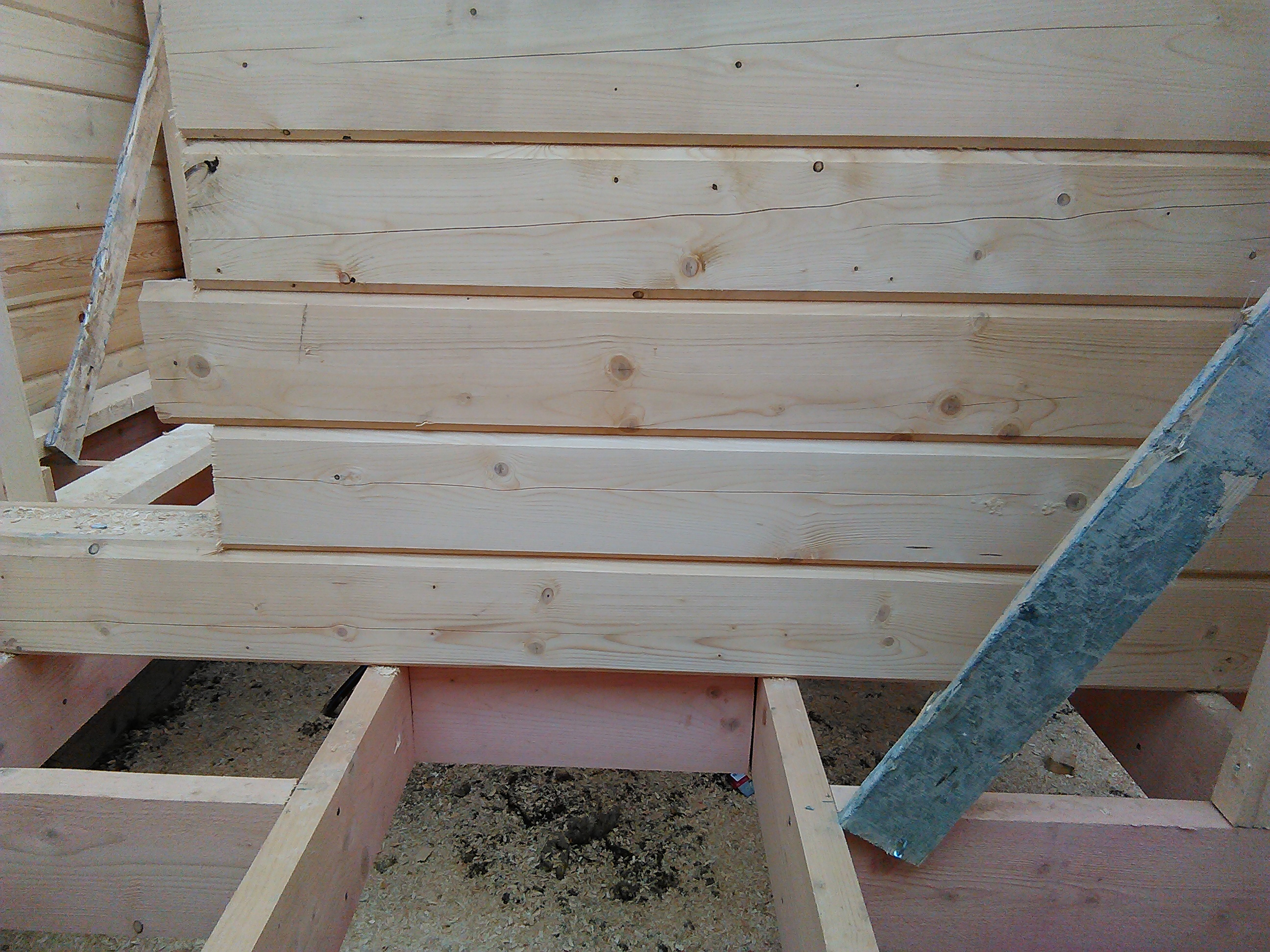

Внутренние перегородки сложены из бруса 190 на 190 непосредственно на лаги пола, так что велика вероятность прогибов пола.
Высота потолка 1-го этажа по проекту 2м 83 см. На данный момент она 2м. 78 см.-2м. 80 см. С учетом дальнейшей усадки бруса будет еще меньше минимум на 5 см.
Все то о, чем написала Юлечек в части организации строительства происходит и на моей площадке- многочисленный мусор по всей площадке, остатки бутылок, использованная туалет. бумага, дерьмо. итд.
По опыту строительства с данной конторой могу сказать, что ребята из Index Home озабочены только тем, как отжать деньги из клиента. По договору вы вносите 50% от суммы договора и остальное частями в 3 этапа. Качество строительства после оплаты и заключения договора будет интересовать только Вас, потеряете покой и сон от многочисленных косяков и деффектов, которые контора может быть поправит, когда-нибудь, потом, после оплаты всей суммы договора (в течении всего строительства будут вам рассказывать, что все говняшки они исправят потом и в результате получится конфетка). Контора озабочена только тем, чтобы подписать акты и отжать деньги с клиента.Прайс на строительство у конторы достаточно высокий. Мой договор на брусовой дом 9.3 на 8.5 (фундамент свайный ростверк+стены из бруса 1эт и мансарда+лаги перекрытий+внутр. перегородки из бруса+утепленная крыша металлочерепица+веранда 22м, т.е сруб под крышу) потянул на 2 мл. 800 тыс. Качество можете оценить по фото. Ребята из Index Home возят на свои стройки, но это "показуха", в реальности же дерьма нахлебаетесь с ними по полной.
Мой совет по своему опыту: НЕ ПРИБЛИЖАЙТЕСЬ БЛИЗКО К Index Home. ПОЛНЕЙШЕЕЕ РАЗВОДИЛОВО. ПРИГЛАШАЮ ТЕХ, КТО ТАКЖЕ ОТ НИХ ПОСТРАДАЛ, ВЫКЛАДЫВАТЬ СВОИ ОТЗЫВЫ. ЕСЛИ КТО ХОЧЕТ СТРОИТСЯ У Index Home ПИШИТЕ МНЕ В ЛИЧКУ РАССКАЖУ БОЛЕЕ ПОДРОБНО И ЖЕЛАЮЩИХ МОГУ ДАЖЕ ПРИГЛАСИТЬ ПОСМОТРЕТЬ МОЮ СТРОЙКУ.

Sergimak писал(а):Заключил договор с ними в декабре 2014 г. на строительство брусового дома.
Качество строительства после оплаты и заключения договора будет интересовать только Вас, потеряете покой и сон от многочисленных косяков и деффектов, которые контора может быть поправит, когда-нибудь, потом, после оплаты всей суммы договора (в течении всего строительства будут вам рассказывать, что все говняшки они исправят потом и в результате получится конфетка). Контора озабочена только тем, чтобы подписать акты и отжать деньги с клиента...
... из говняшки получается только конфета-говняшка...как же наш народ так сильно верит до сих пор в чудеса и халяву...
т.е. вы за 1 400 000 руб. получили фундамент весь комплект бруса (м3 ?) из которого подпорчено 15-20% ?...

Тема: Re: Нужны отзывы о компании "Index Home"
Посмотрел на фотографии и осталось мнение какое-то даже не двоякое, а троякое, если так можно выразиться.
1 - я бы сделал лучше, наверное, даже без опыта в строительстве особенного. Ну, для себя бы так точно :lol:
2 - что это за контора, которая так строить, как такое качество можно допустить вообще...
3 - куда смотрит заказчик в таком случае. Общая стоимость 2 800 000, или сколько там, а тут 2/3 готово и так ужасно сделано. Я бы не дал и второй день работать.
Короче говоря, в ужасе немножко.
