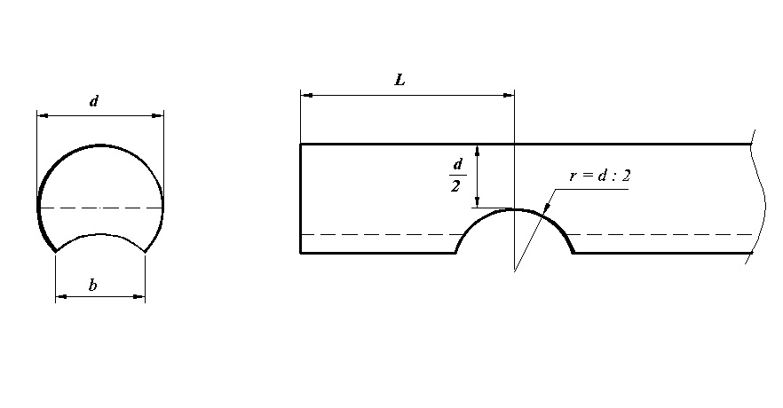

Stasony писал(а): []
Ох. Большой остаток больно получается. Я так думаю строить из 25-28 бревна, наверное. В идеале из 30-ки, если денег хватит. Это ведь у меня каждое бревно потеряет - до 90 см. Чего-то жаба душит. Не слишком ли это расточительно? Надо будет посчитать цену вопроса (понятно, что чем длиннее остаток, тем дольше разрушение будет добираться до полезной части древесины)..
ГОСТ не рекомендует жадничать :)
ГОСТ 30974-2002

красивый ГОСТ... коллега, а как вы относитесь к грубейшей ошибке этого ГОСТа ( хотя для Технадзора приносит "премиальные" :lol: ), см. ниже "тепловой замок" в стеновом брусе... :?: :!:

Правдоруб писал(а):ГОСТ не рекомендует жадничать ::-)
Спасибо за ГОСТ (хотя на рисунке формула вычисления длины остатка не показана). Давно хотел поглядеть, чего в ГОСТах по деревянному домостроению пишут. Их, как я понял, еще куча по этой теме, кроме вышеуказанного (надо будет остальные найти). Пока считаю исходя из 40 см остатка для 28-го бревна.
в самом ГОСТе ниже рисунка написана формула длины остатка L не менее 1.4 диаметра ( плюс допуск на 1-ю торцовку бревна в стене и плюс допуск на угловой прируб и сращивание бревна ( на кривые руки современных рубщиков), получится на менее 1.5 диаметра при начальной рубке стен)...смотреть надо ГОСТы и правила до 1958 г...а ГОСТы россиянии , лучше сразу забыть, иначе можно не дожить до старости...

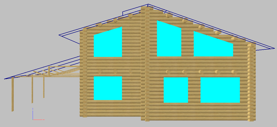

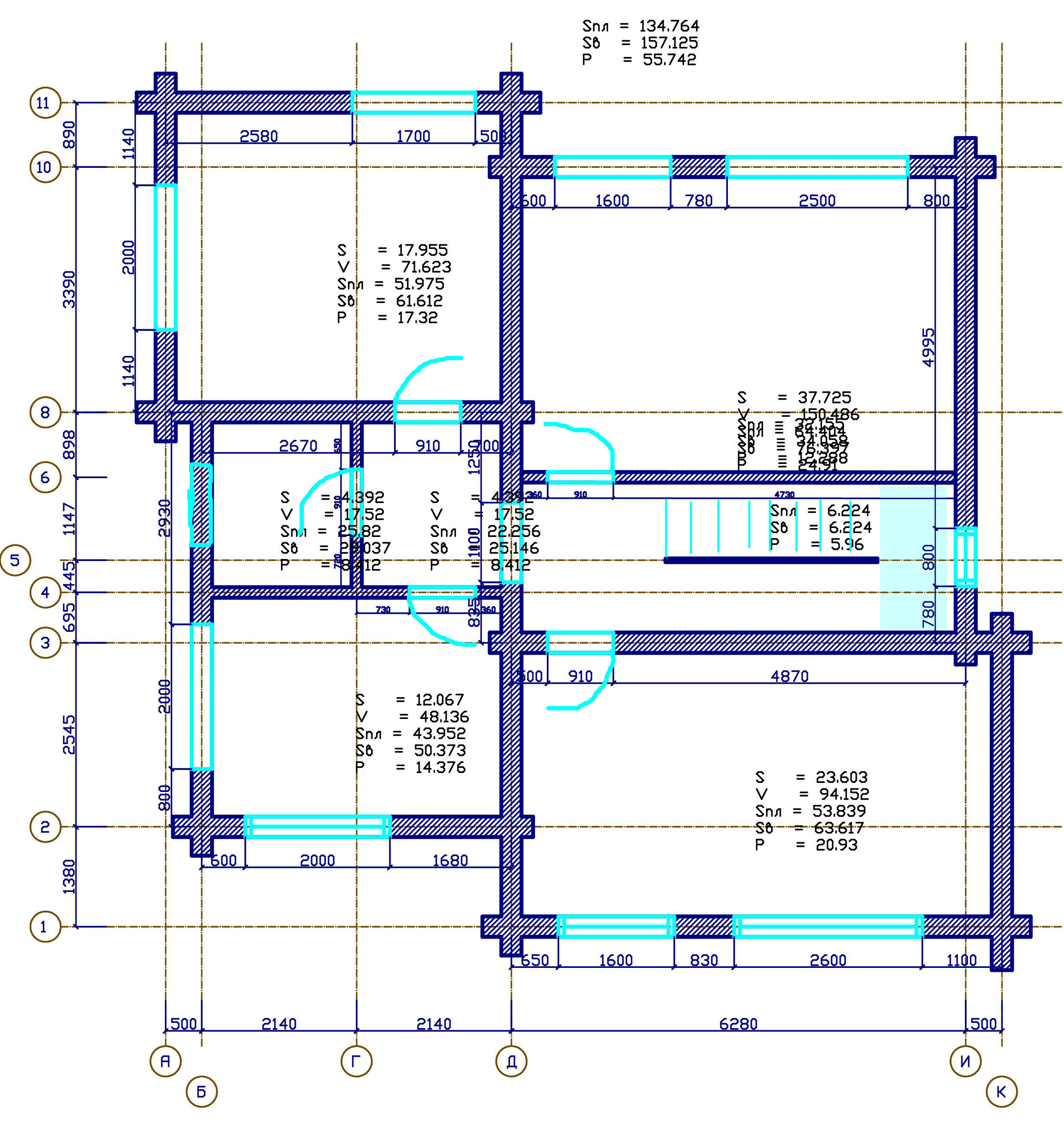

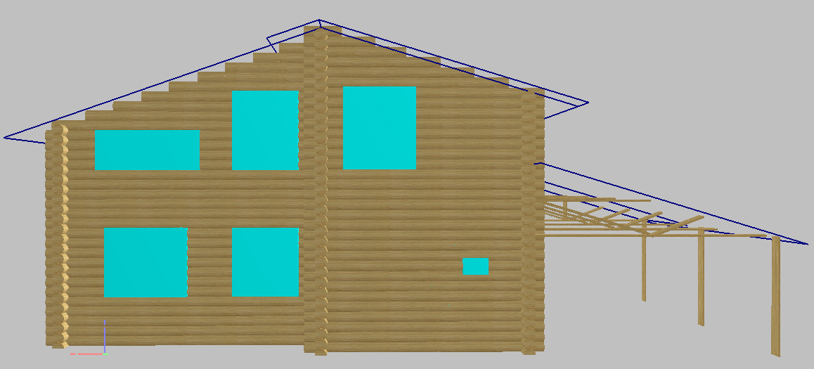

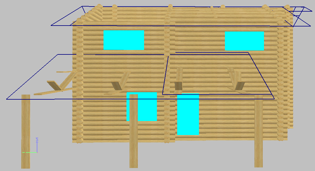

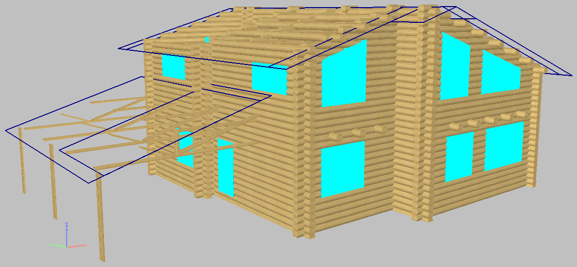

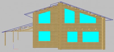

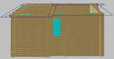

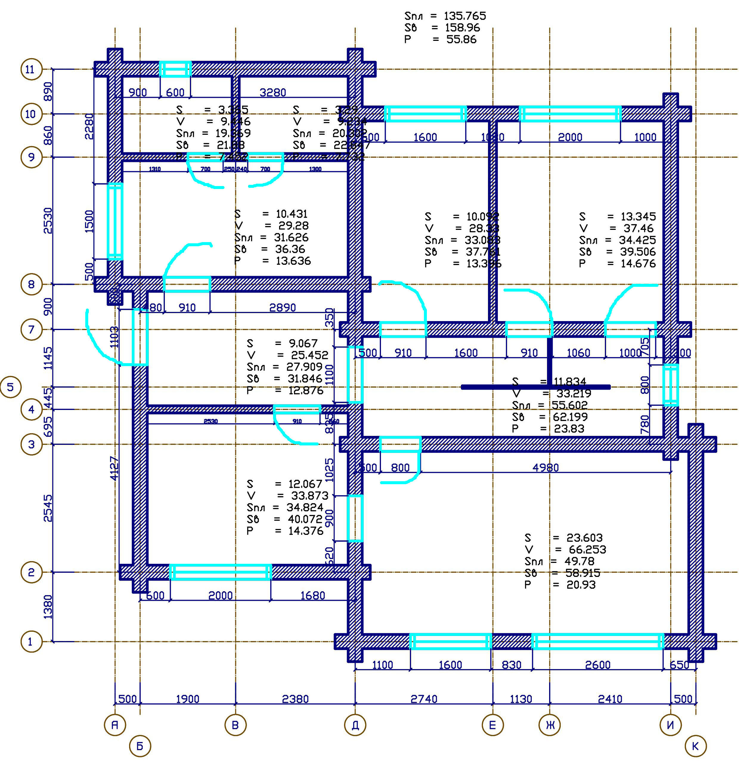

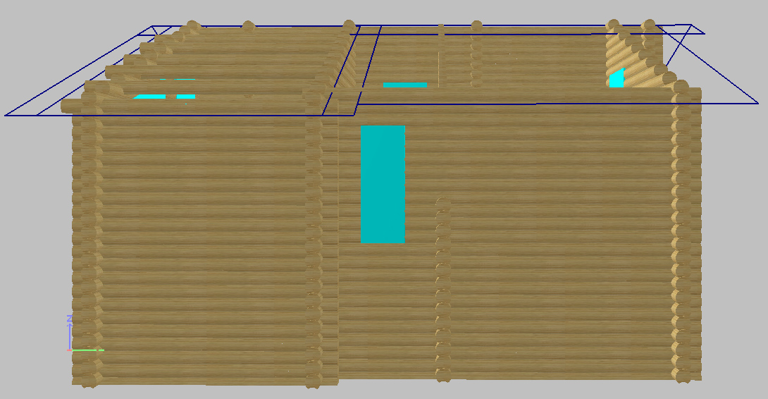

Последняя версия проекта. Тонкие стены будут возводиться на втором этапе (каркасного типа).
Второй этаж
Первый этаж
Вид спереди
Вид справа
Вид слева (вход)
Вид сзади
Вид поворотный

Тема: Re: Планировка сруба. Укажите слабые места, пожалуйста.
Stasony писал(а):Последняя версия проекта. Тонкие стены будут возводиться на втором этапе (каркасного типа).
вот так рождаются в муках личные мужские шедевры!
...а фундамент у вас для этого дома готовый ? ...

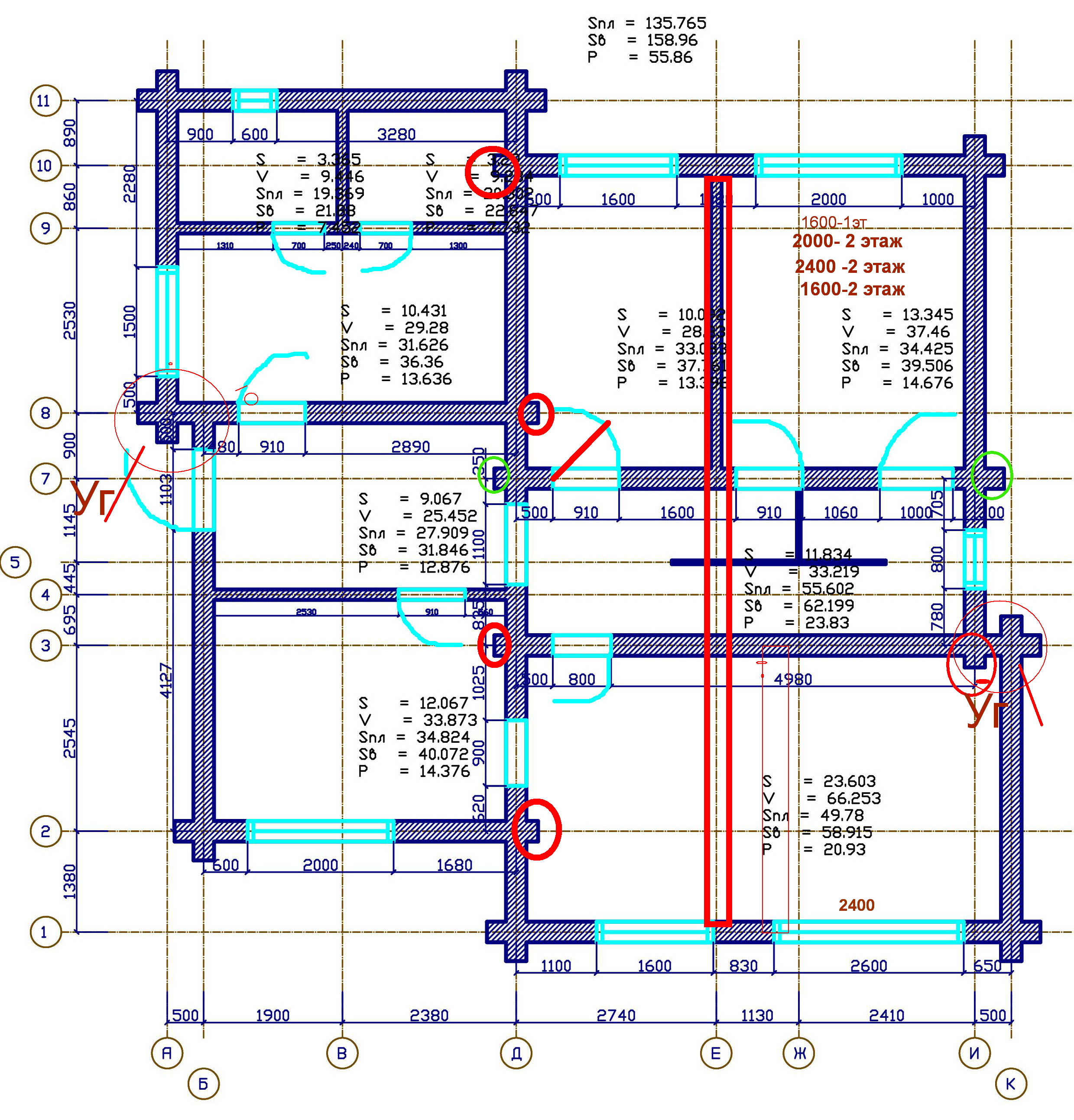

Stasony писал(а):Пока фундамента нет и не запроектирован. Выбираю вот какой мне лучше сделать по мере появления времени. От дома плясать буду с фундаментом. М.б. хороших винтовых свай будет достаточно (пока мне этот вариант нравится тем более, что грунт у нас влажный и суглинистый). Сколько сруб для такого дома может стоить с установкой в МО? Тут примерно 120 м3, судя по отчету из к3-Коттеджа.
несколько субъективных поправок...
1. чем вызваны ваши смещения внешних стен УГ- нежелания сращивания по длине бревна ?
2. окошки покрасивше, когда на одном фасаде одинаковые или пропорциональных размеров
3. я любитель упорядочной схемы уложения балок перекрытий (2 "капиталки" при размерах св 3 м, матиц и прогонов)
4. "потай" вам уже озвучен
поправочки
согласование поправок
С одной стороны мне кажется такой механизм сращивания более прочным и надежным. Прав ли я? Или это наоборот сделает дом менее прочным и более холодным и дорогим? Что думаете насчет стены "Д". М.б. там тоже такого типа стык нужен?
С другой стороны эти смещения во внешних стенах мне кажутся покрасивше и комнаты получше уложились.
Насколько я понял, разговор в основном про вид спереди и сзади. Пыхтел-пыхтел я - но, возможно, не совсем получилось. Есть какие-то предложения по окнам?
На переднем фасаде запланирована труба декоративная в левой части дома ближе к центру "Д"(рисунок приведен выше), а в правой части ближе к центральной разделяющей стене планируется камин - пришлось окошки первого этажа сдвинуть хотя бы на метр от этой стены. Буду еще пытаться как-то последний вопрос нивелировать.
Относительно вида сзади: дом сам по себе не симметричен, да и расположение комнат не способствует там симметрии (внизу справа сауна и котельная), поэтому и окна пришлось делать не симметричные. В идеале бы верхние окна сделать похожими на окна с переднего фасада (в данном случае решил сэкономить, может быть и зря - надо считать). Большие окна второго этажа, согласен, лучше сделать одинаковыми.
Тут я не совсем понял. Лучше, через 3 метра капиталки класть? И еще стенка "Е" у Вас выделена. Вы думаете тут лучше делать капиталку и большой проем в гостиной?
Хотел сократить количество капитальных стен внутри дома до минимального уровня, не снижающего его прочности, поэтому там заложил каркасную стеночку (все тонкие стенки у меня запланированы каркасного типа).
4. "потай" вам уже озвучен[/quote]
Мне он тоже нравится (т.к. меньше места занимают стыки). Я только не понял, снизит он все-таки прочность дома или нет (вы говорите, там только каждое 3-е бревно фиксируется). Поэтому пока оставил (убрать всегда проще).
Добавлено после 6 минут 28 секунд:
Вообще балки я пока не понял, как класть лучше бревенчатые. Показал, где охота, чтобы чушки торчали, но это больше для красоты (между первым и вторым этажами и под крышей). М.б. так сделать можно и, обойдясь "меньшей кровью". Хотя бревнушки под потолком - тоже красиво. :) С балками, в общем еще разбираться буду. Понятно, что хочется везде бревенчатые положить, но, наверное, дорогое это будет удовольствие.
