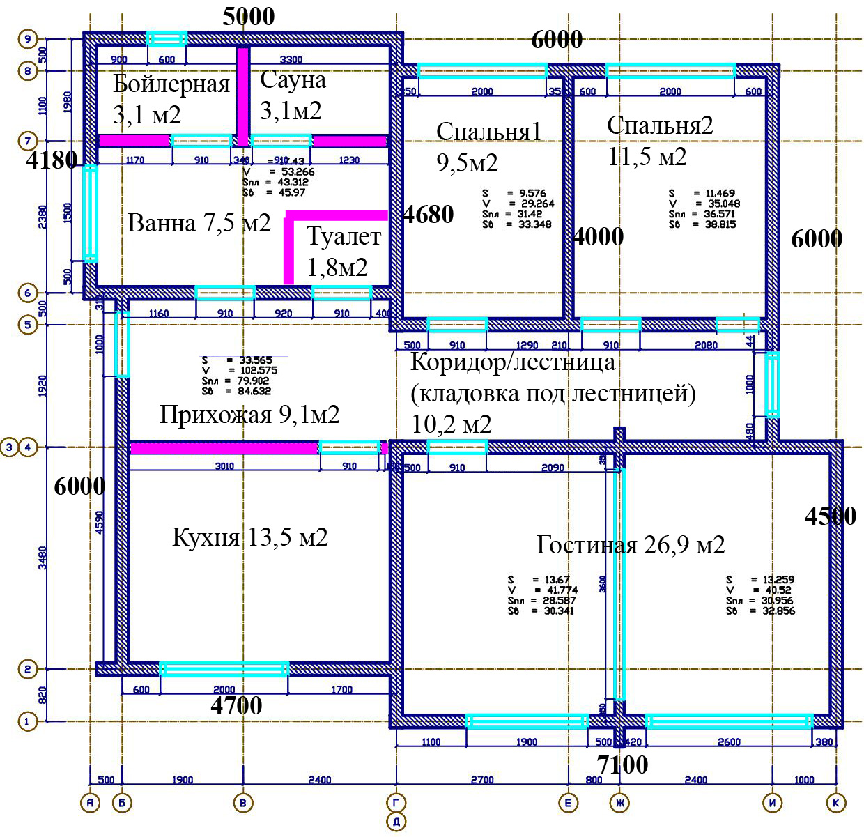

Планировка сруба. Укажите слабые места, пожалуйста.

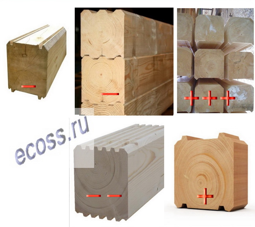

Pogarik писал(а):...дык тогда делайте без "остатка" в классический "тепловой замок" ("папа"-"мама":-)
Ага. Спасибо. Решил остановится на теплом угле. (200 на 150 хочу брус).
Pogarik писал(а):, только не забывайте делать перевязки внешней стен (пластины) от прогиба перегородками в "потай" или "коротышами" типа ребро жесткости...
А если переруб ставить в чашку (если стена там не предполагается)?
Pogarik писал(а): Единственное, ежели не хотите обшивать снаружи, то заказывайте "правильный профиль" для "мокрого замка"(пакля, ватин) без накапливания эксплуатационного увлажнения ( повышенная влажность и дождь 3-5 дней)
Во, во. Это очень важный вопрос. Не хочу пока обшиваться (когда уж вид потеряет, то да). "Мокрый замок" какое-то зловещее, не внушающее доверия название :). Это когда паз не намокает или наоборот мокнет?
А джут можно использовать? Чаще всего его везде предлагают.
Пока на такого типа профиль нацелился. Он правильный? "Гребенку" что-то люди не хвалят.

Stasony писал(а):
Во, во. Это очень важный вопрос. Не хочу пока обшиваться (когда уж вид потеряет, то да). "Мокрый замок" какое-то зловещее, не внушающее доверия название ::-). Это когда паз не намокает или наоборот мокнет?

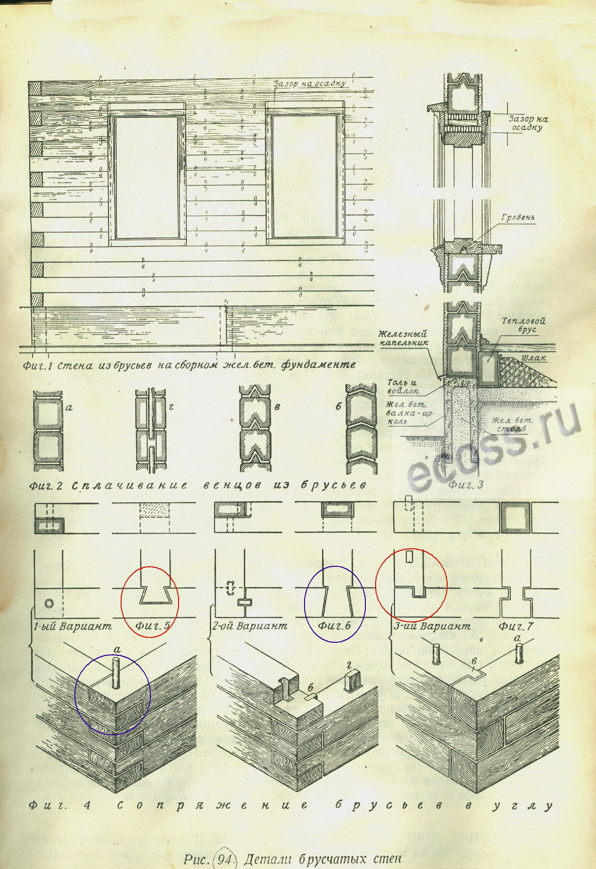

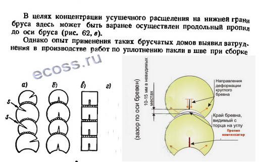

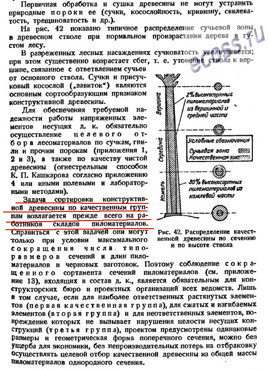

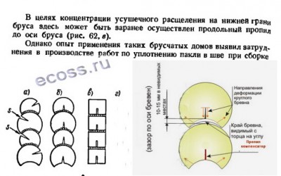

1.перуруб делайте в "потай" (сковородник) "коротышками"( их потом можно при отделке красиво "обыграть"), а ежели не хотите торчащие внутри "коротышки, то можно укрепить вертикальным сжимом, тогда снаружи добавится в этом месте пилястра
2. "мокрый замок", это применение пакли,войлока,ватина и т.д., все эти материалы при продолжительном дожде намокают(впитывают влагу,от этого их еще антисептируют), поэтому скандинавы в 80-е годы придумали профиль "сухой замок",т.е. профиль бревна или бруса, позволяющий укладывать стены внешние без применения "мокроты" (войлок,пакля ). Для ПМЖ "мокроты" не сильно страшны,т.к при продолжительном дожде "протапливают дом" (просушка межвенцовая, но на техасщине или в теплых европах можно не применять )...поэтому для избежания накопления внутреней влаги бруса и быстроты просушки межвенцовой ,при "мокроте" выбирают профиль "современого нью-россиянского" бруса(бревна) с наименьшим количеством продольных пазов верха бруса. (см. вложение видов профилей классики и современных с "плюсами и минусами")
3. чтобы максимально избежать усушечных трещин, попросите плотников сделать нижний пропил в брусе(это не дорого и быстро при нынещней малой механизации), от "солнечных трещин", нужно укрывать стены дома на время усушки-усадки, но это очень кропотливая работа, хотя для себя и памяти о себе фамильной строим...
4. "холодный замок" угловой в раньшие времена применялся только для хозпостроек и для домашней животины ( вот к кому нас прировняли цивилизованные страны со своими "оцилиндровками"), а для человеческого домостроения только "теплый замок" ( с присеком, зуб , "папа-мама" и т.д.)
схемы из классики
примеры профилей внешних стен добротных и не очень

Stasony писал(а):Может быть, кому-то понадобится вышеупомянутый ГОСТ 30974-2002 (Соединения угловые деревянных брусчатых и бревенчатых зданий. Классификация, конструкции, размеры).
в этом ГОСТе ошибка в угловом соединении из бруса и очень существенная...до 1958 г в "Деревянных конструкциях" ее не было, но после упразднении кафедры "ДК" из МИСИ знаменитым "троешником" Хрущевым "бетон и пластмасса заменят нам деревянные бараки, артеллерию заменят ракеты, кукуруза пшеницу и т.д." (кафедру переименовали в "пластмассы" и только в начале 2000 г. возродили имени Карлсена Г.Г.)...

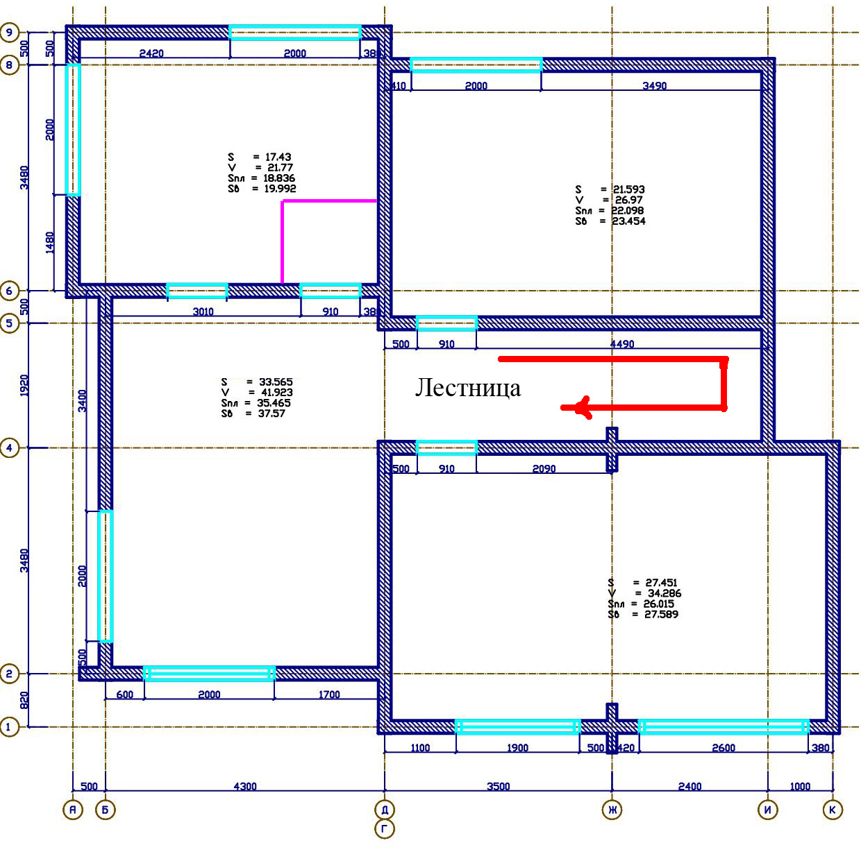

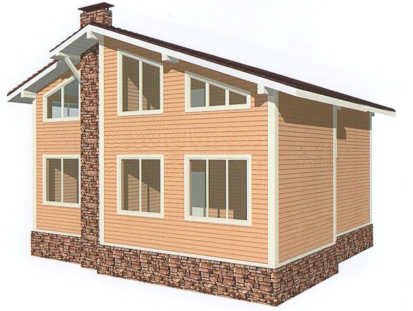

С проектом, вроде как, закончил. Дальше уже пускай строители смотрят и правят (все равно проект придется заказывать, скорее всего). Высота потолка на первом этаже 3м, на втором минимальная высота 1,2м.
2-й этаж
1-й этаж

Stasony писал(а):С проектом, вроде как, закончил. Дальше уже пускай строители смотрят и правят (все равно проект придется заказывать, скорее всего). Высота потолка на первом этаже 3м, на втором минимальная высота 1,2м.
единственный минус планировки,думается мне, то , что кухня с водой и канализацией не в зоне туалета и сауны...лишние траты на подвод воды и канализицию и дальнейшее обслуживание...можно все поменять по оси (диагональ сев-зап /юго-вост ( 9-К)) на 180 град...и все ваши внешние углы-выступы сделал бы одного размера... должен быть дом "трансформер"...
Stasony
Сообщения: 113
Бонусы: 201.90
Благодарил (а): 21 раз
Поблагодарили: 8 раз
Баллы репутации: 879
Тема: Re: Планировка сруба. Укажите слабые места, пожалуйста.
Pogarik писал(а):единственный минус планировки,думается мне, то , что кухня с водой и канализацией не в зоне туалета и сауны...лишние траты на подвод воды и канализицию и дальнейшее обслуживание...можно все поменять по оси (диагональ сев-зап /юго-вост ( 9-К):-) на 180 град...
В основном, я думаю, время будем проводить на кухне и в гостинной (по крайней мере с гостями). На южной стороне дома у нас хороший вид (в будущий сад), если же перекинуть кухню на "северо-восток", то она будет смотреть на забор. Еще, вероятно, к ней будет менее удобно тянуть газ. Кроме того, если сделать спальни того же размена на месте кухни, то дом будет очень широким. Проще приодолеть проблемы с водоснабжением (бросить трубу под полом) и канализацией (утеплить трубу и поставить побольше диаметр).
Насчет внешних углов согласен. Однако думаю выравнять углы северный с западным (если они не равны) и северный с западным.
У меня теперь другая проблема (приятная и интересная проблема). Искать начинаю, у кого все это строить. Решил "прилепиться" к фирме какой-нибудь со своим производством бруса. Можете кого-нибудь посоветовать? Хочу еще попасть в зимний лес.
Добавлено после 1 минута 17 секунд:
Еще вопрос: стоит ли искать Архангельскую сосну, или Вологодская не уступает из северных районов?

Stasony писал(а):
Pogarik писал(а):Добавлено после 1 минута 17 секунд:
... а вы не расширяйте дом в плане повышения кубаторы постройки (общей площади), а поменяйте планировку (трансформер), у вас там есть интересные варианты..
...зимний лес заканчивается на нижних складах в июне-июле, но лучше покупать лес перед закрытием весенних дорог (март), попадаете на весеннюю скидку и хв.лес отличается по качеству (сортность), а не по времени заготовки... лучше брать елку, но она дороже, т.к уже редкая и придется ее отбирать , а за отбор просят доп. плату,хотя она не очень большая.Ежели нравится сосна по текстуре и сучку, то желательно брать тоже с отбором, а то насуют отбраковки и низкого сорта.
Если свободное время и некие "лишние" деньги для качества постройки, то лучше всего закупить стеновой брус с допуском, завести на участок, построить спецнавес от солнечных трещин и метеорологического увлажнения, провести мероприятия против усушечных трещин ( (компенсационный пропил в нижней части бруса, уложить брус под спецнавес с упорядочными продухами и т.д.) и при влажности бруса 25%-35% можно начинать строить( с июня, после майских гроз)...
качество леса
усушечные трещины

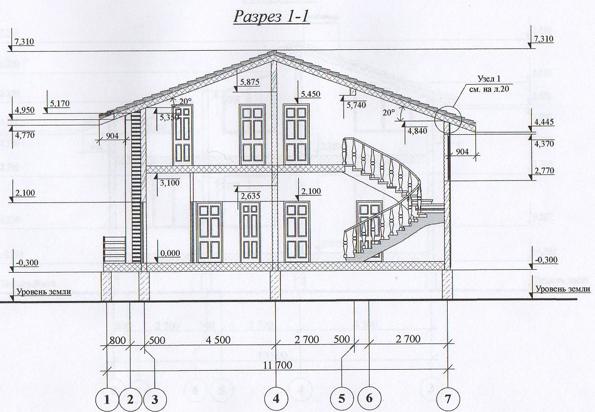

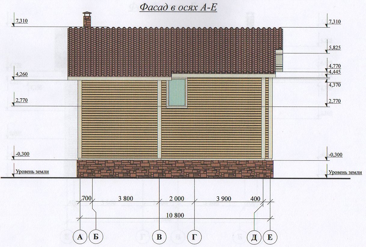

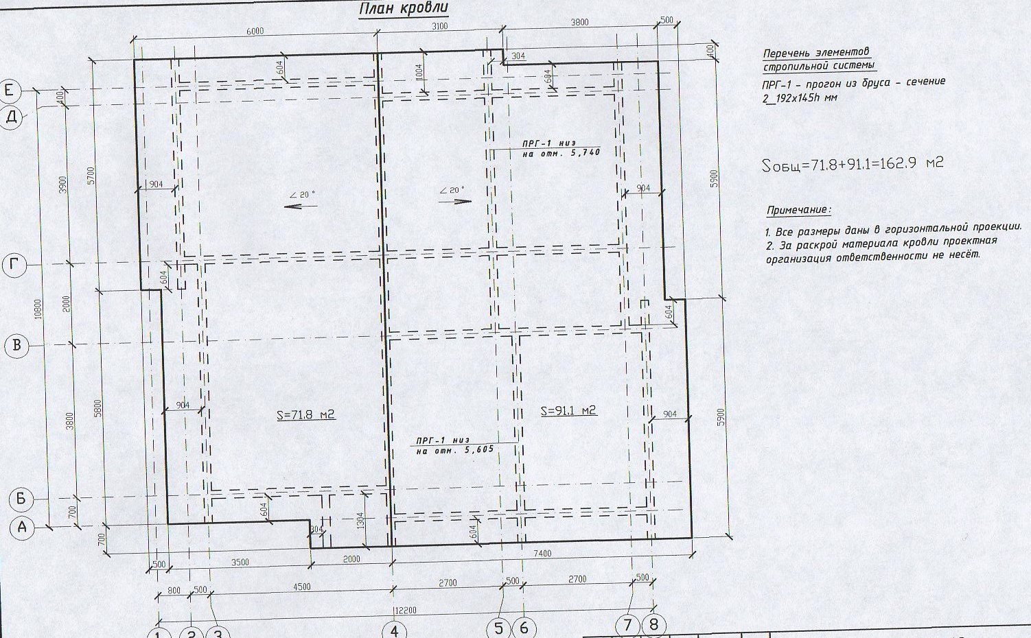

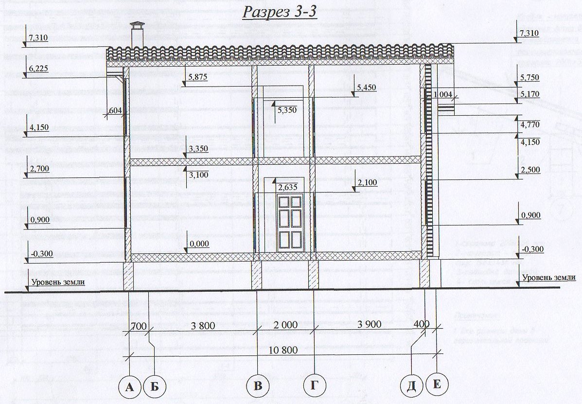

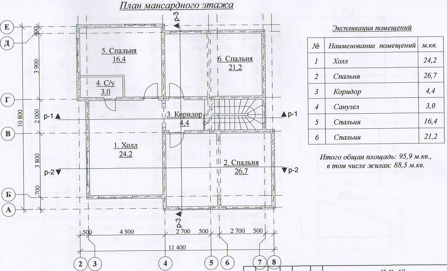

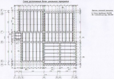

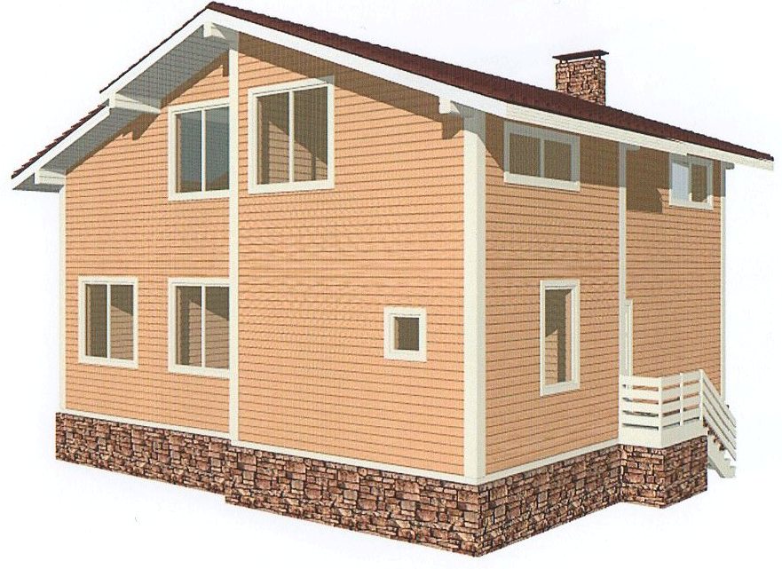

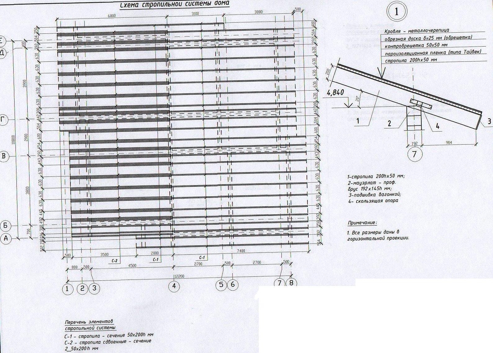

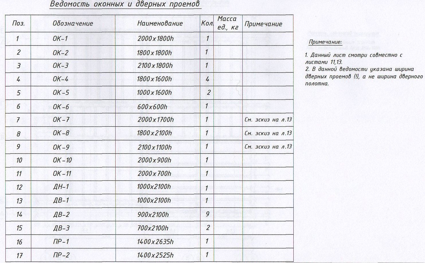

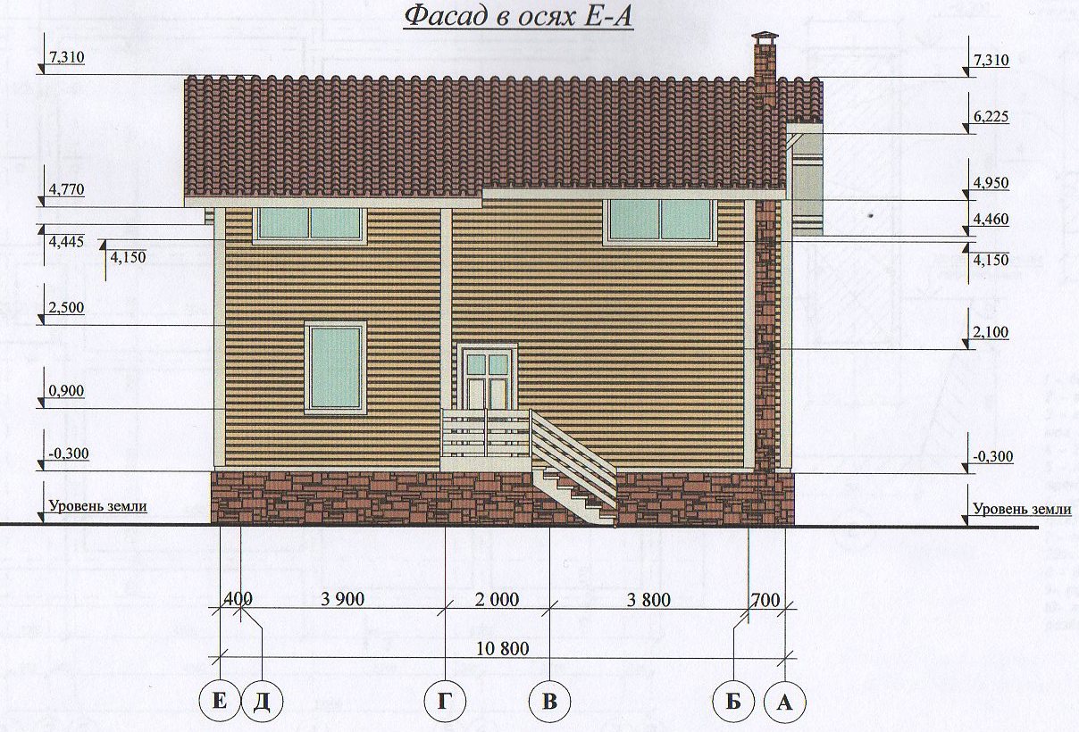

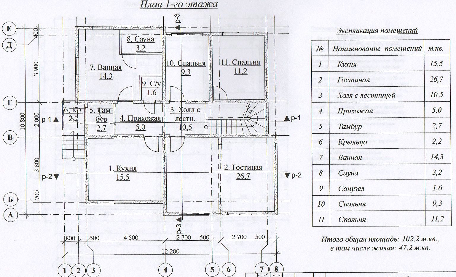

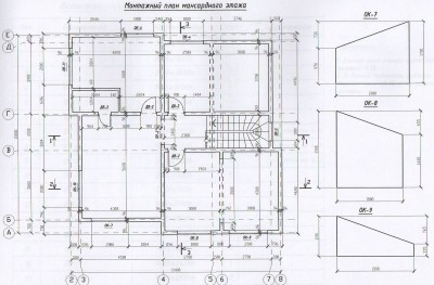

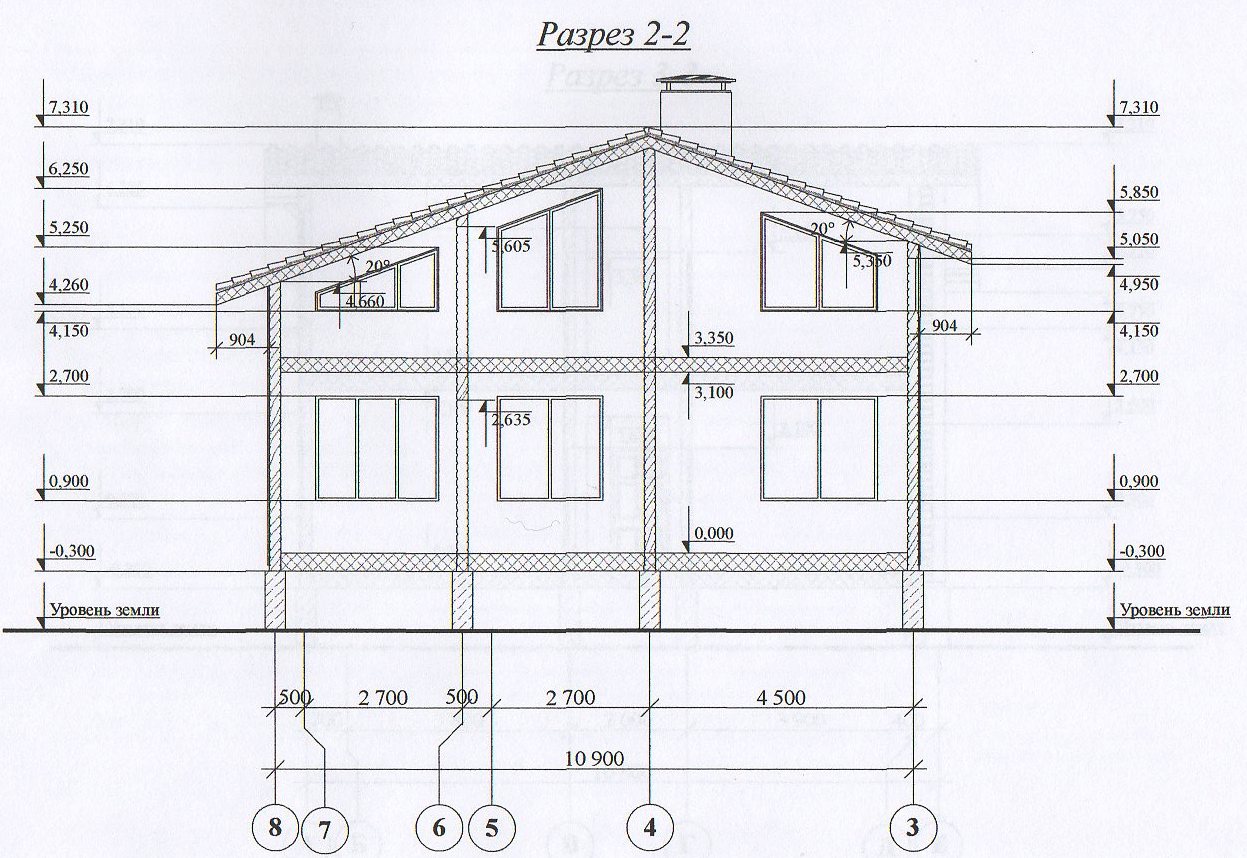

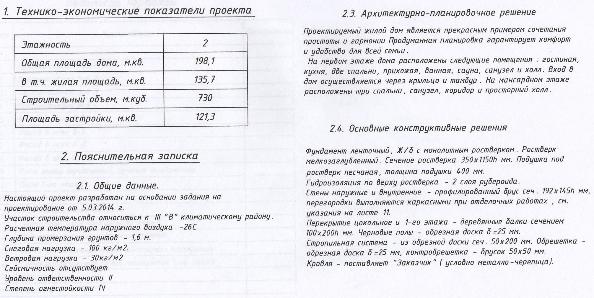

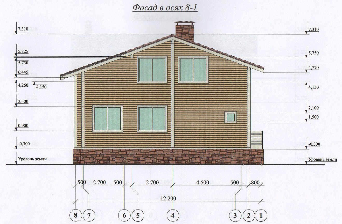

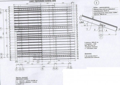

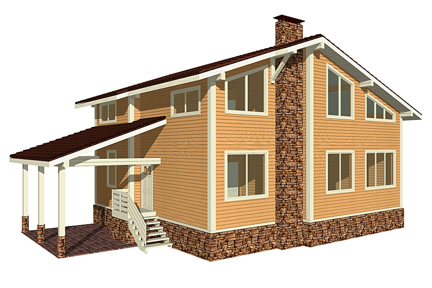

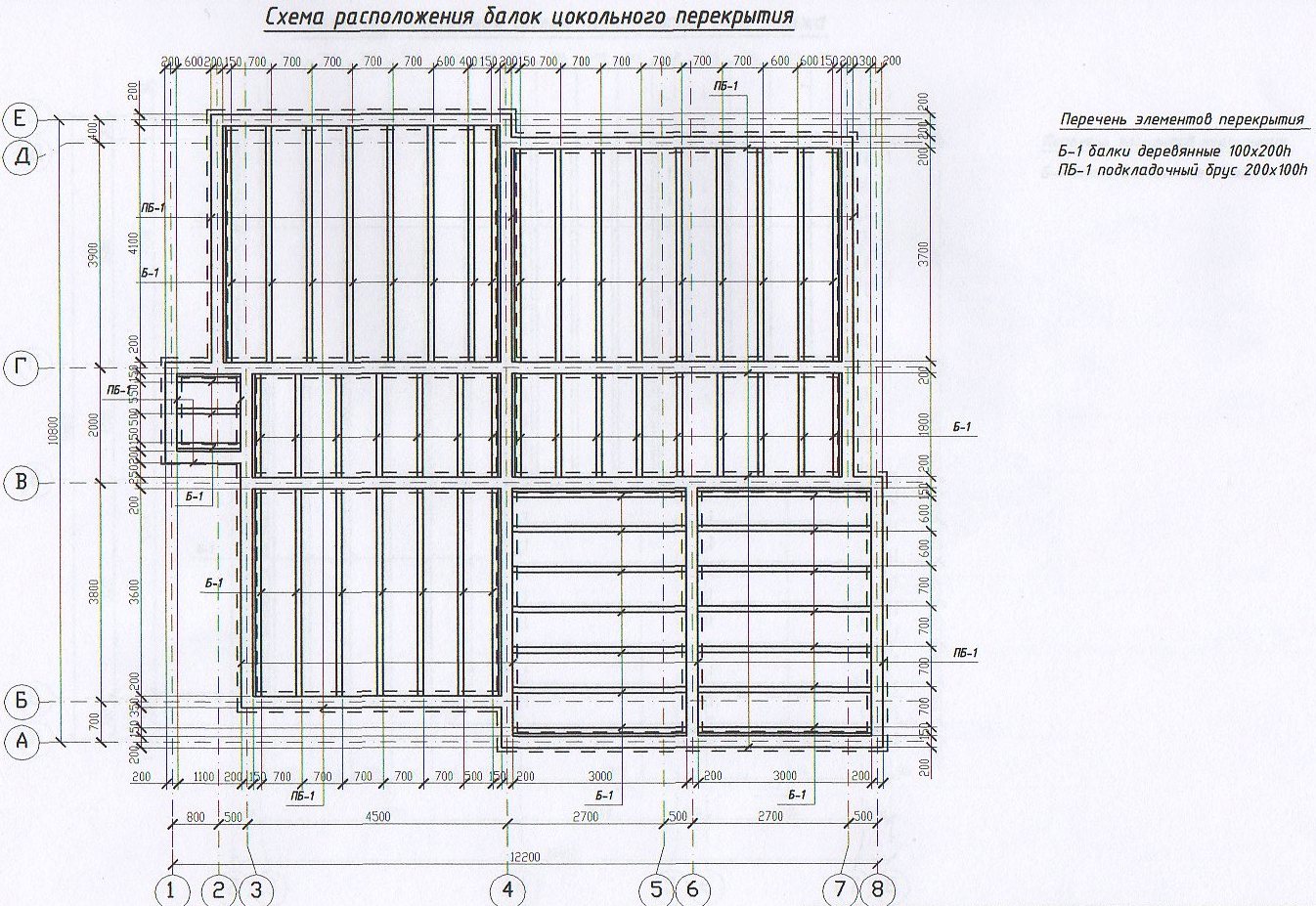

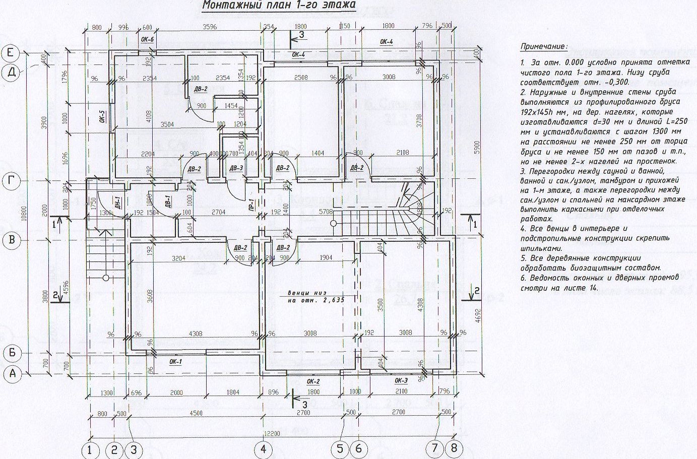

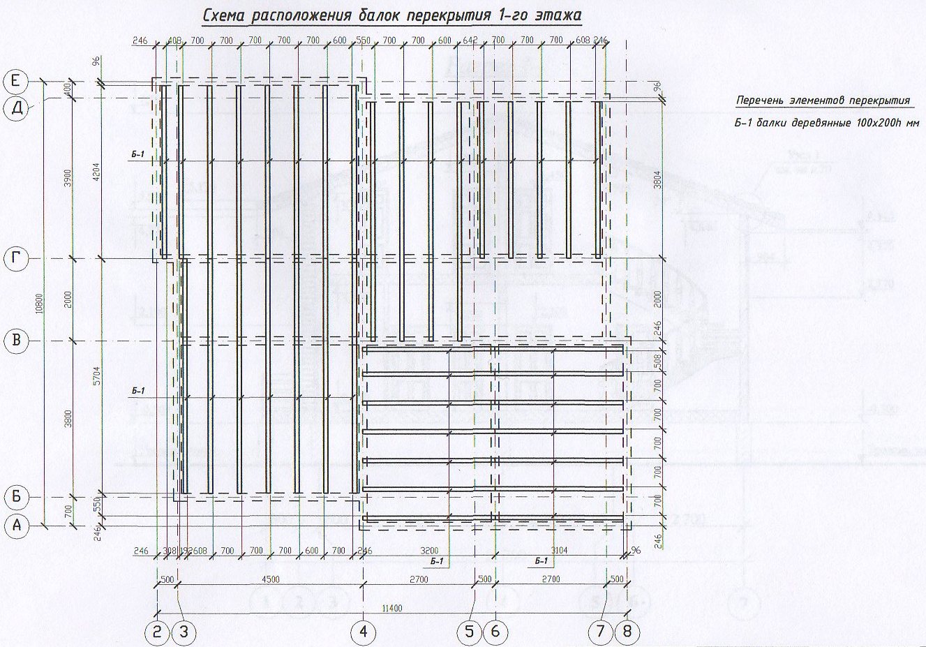

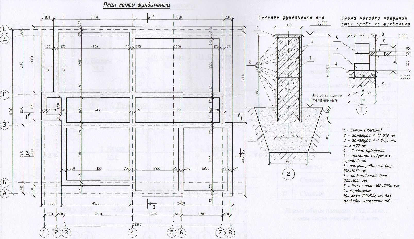

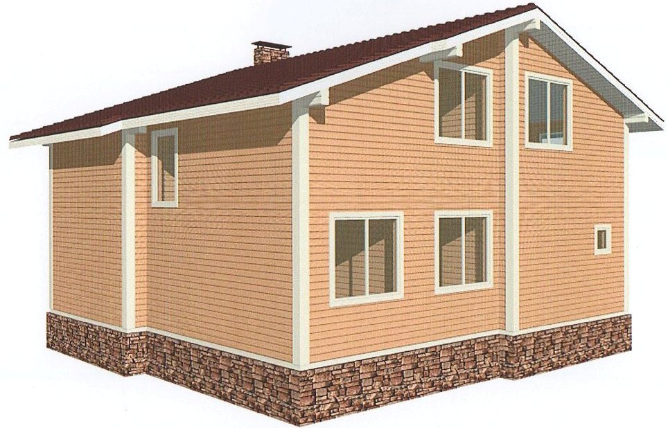

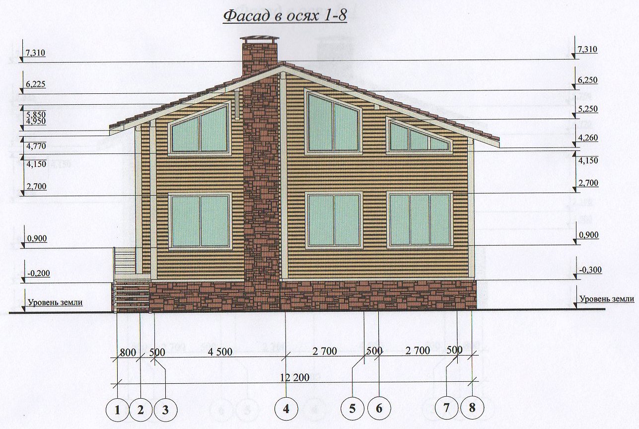

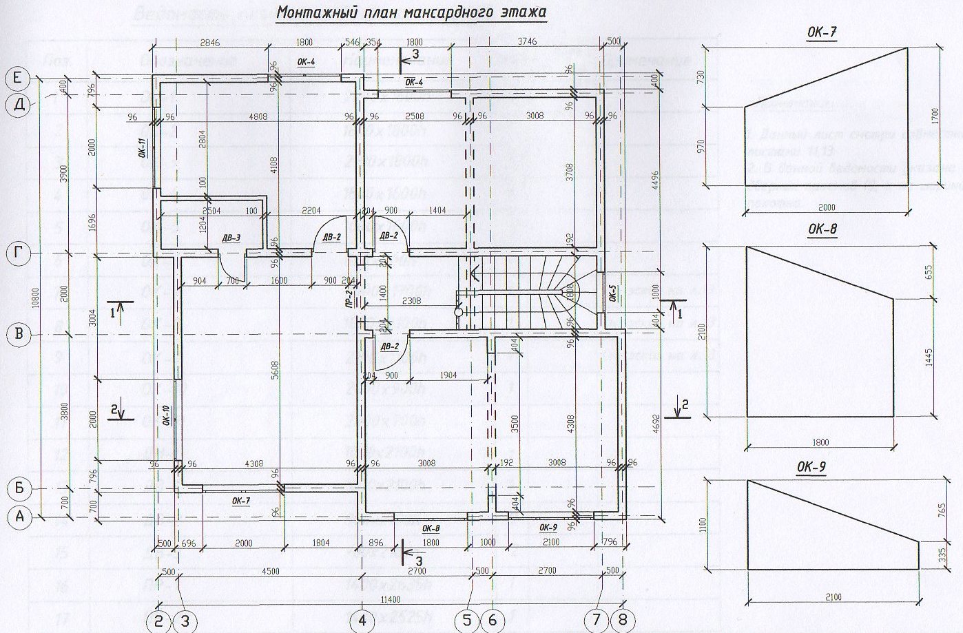

Выкладываю эскизный проект дома, созданный архитектором.
Добавлено после 4 минуты:
Навес хотим установить позже, когда дом усядет и когда его примут по БТИ, а то не знаю, площадь под навесом будет считаться площадью дома или нет (хочу в 198 м уложиться).
С навесом, который планируется установить позже

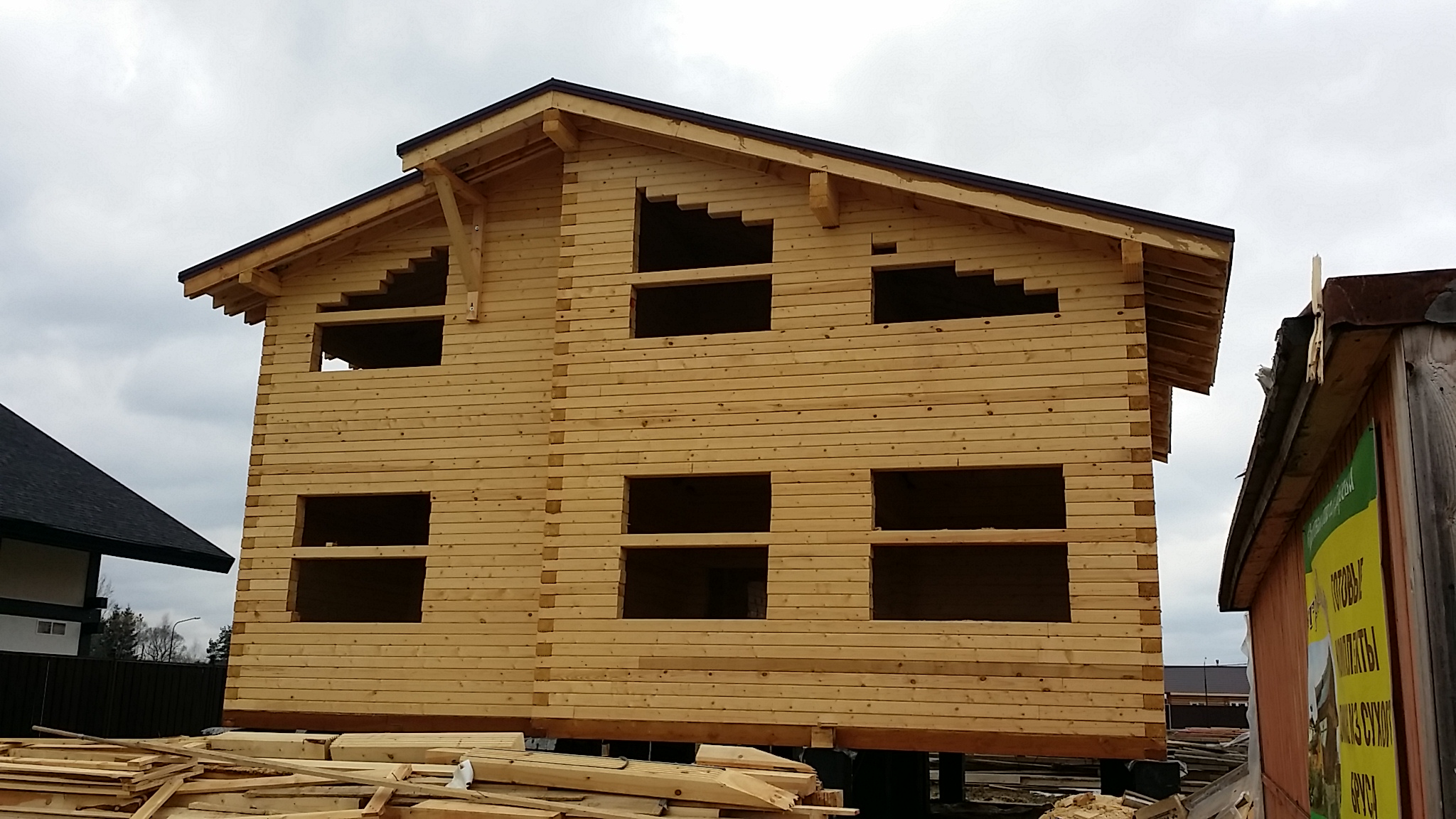

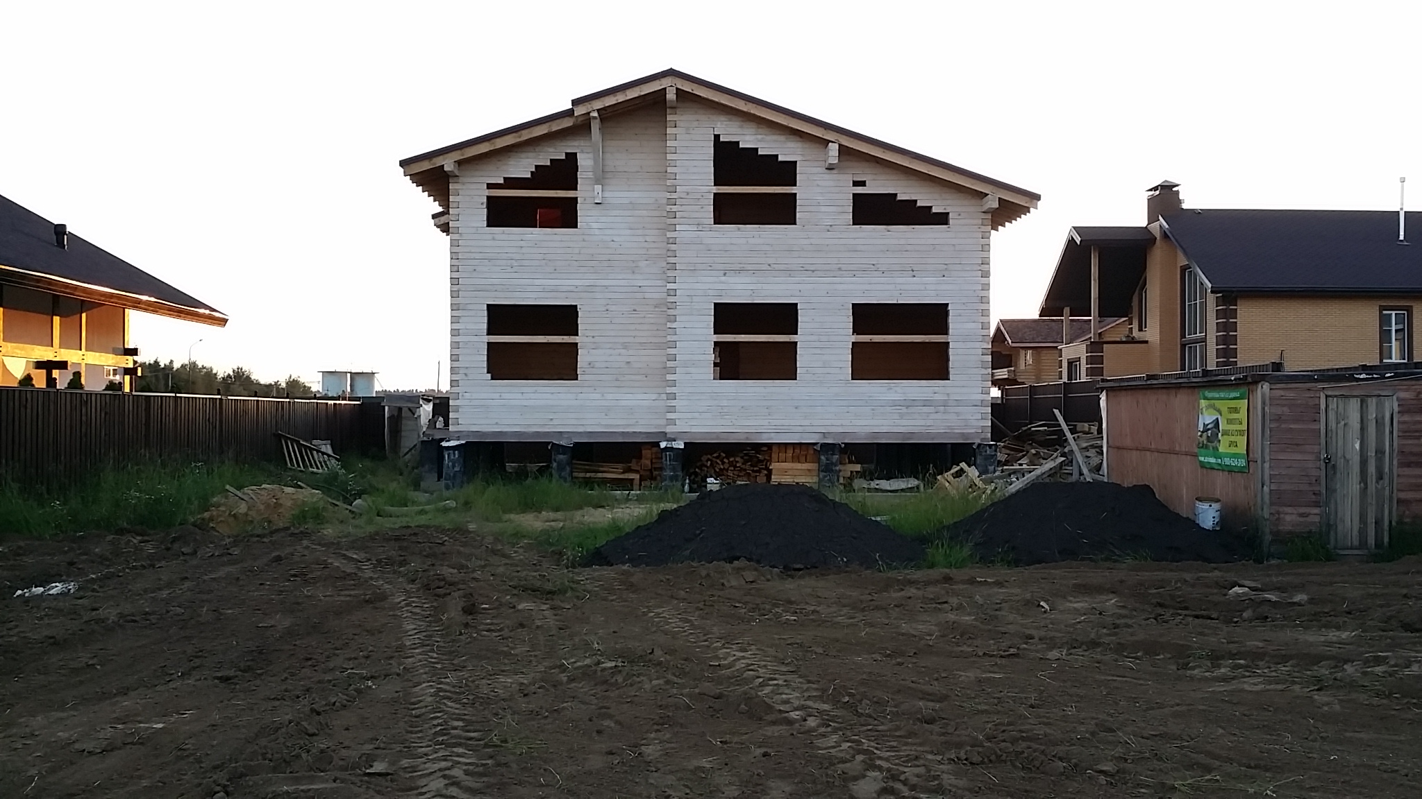

Вот, что получилось пока. Годик дом уже постоял. Буд в этом году отделку делать.
