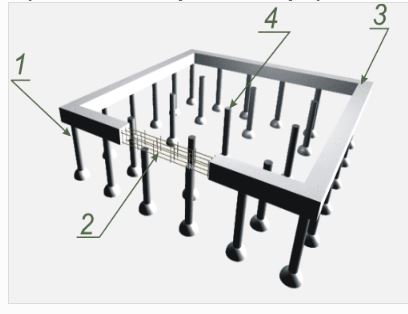

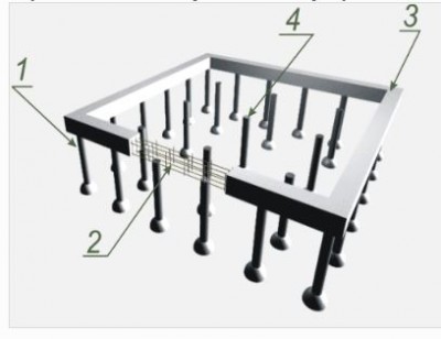

alinavoi писал(а):Я отдаю предпочтение комбинированному ТИСЭ - ленточный + независимо от типа грунта использую закладные детали :!:
Лента заглублена на 500 мм и сваи 1200-1500 8-)
Технологией ТИСЭ предусмотрено выполнение фундаментов различных схем:
— столбчатый;
— столбчато-ленточный;
— с подвальными помещениями.
Вы, насколько я понял, выбрали для себя столбчато-ленточный вариант, т.е. - лента с комбинированной опорой: на грунт через песчаную подсыпку и на буронабивные сваи.
Главный недостаток такого фундамента в том, что при морозном пучении грунта последний воздействует на ленту, стремясь оторвать ее от свай, либо выдернуть вместе со сваями. Для предотвращения этого необходима надежная вязка арматуры в местах соединения армопоясов ленты с арматурным каркасом свай, а так же "якорь" сваи, находящийся ниже глубины промерзания, т.е. не только не испытывающий воздействия вертикальных и касательных сил пучения, но и "цепляющийся" за гарантированно непромерзающий грунт, ну, и основательная подушка из хорошо протрамбованного песка, амортизирующая силы пучения. Глубиной промерзания в московском регионе принято считать 1800мм, поэтому для обеспечения более-менее надежного "якоря" желательно заглубить сваи не менее, чем на 2000мм. Но даже в этом случае гарантий того, что такие "якоря" выдержат пучение глины, например, или суглинка - нет. Ваших "1200-1500" явно недостаточно. К тому же заглубление ленты на 500мм лично я считаю лишним расходом ЦБС. Некоторая целесообразность заглубления наблюдается в уменьшении количества пучинистого грунта под лентой, но в то же время значительно увеличивается площадь касательного воздействия.
Наиболее эффективен и экономичен для такого рода строений классический свайно-ростверковый фундамент без опоры ростверка на грунт. Но в этом случае необходим расчет несущей способности грунта под сваями.
Добавлено после 43 минуты 45 секунд:
Извиняюсь - только что разглядел, что вы из города-героя Орел, в вашем регионе глубина промерзания меньше.

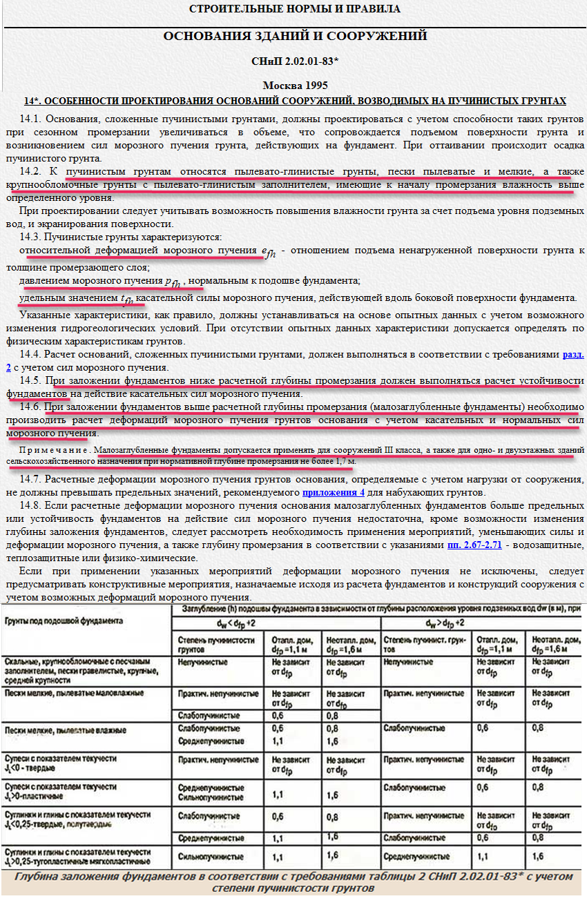

Как то это противоречит ТСН 50-303-99 (ТСН МФ-97 МО)
"Территория Московской области более чем на 80% сложена пучинистыми грунтами. К ним относятся глины, суглинки, супеси, пески пылеватые и мелкие. При определенной влажности эти грунты, промерзая в зимний период, увеличиваются в объеме, что приводит к подъему слоев грунта в пределах глубины его промерзания. Находящиеся в таких грунтах фундаменты подвергаются выпучиванию, если действующие на них нагрузки не уравновешивают силы пучения. Поскольку деформации пучения грунта неравномерны, происходит неравномерный подъем фундаментов, который со временем накапливается, в результате чего конструкции зданий претерпевают недопустимые деформации и разрушаются.
Применяемое в практике строительства мероприятие против выпучивания путем заложения фундаментов на глубину промерзания не обеспечивает устойчивость легких зданий, так как такие фундаменты имеют развитую боковую поверхность, по которой действуют большие по значению касательные силы пучения.
Таким образом, повсеместно применяемые материалоемкие и дорогостоящие фундаменты не обеспечивают надежную эксплуатацию малоэтажных зданий, построенных па пучинистых грунтах.
Одним из путей решения проблемы строительства на пучинистых грунтах малоэтажных зданий является применение мелкозаглубленных фундаментов, закладываемых в сезоннопромерзающем слое грунта."

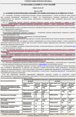

Никаких противоречий нет, вы просто невнимательно читали СНиП 2.02.01-83* "ОСНОВАНИЯ ЗДАНИЙ И СООРУЖЕНИЙ" там, в Примечании к статье 14*. «Особенности проектирования оснований сооружений, возводимых на пучинистых грунтах» четко написано: «Малозаглубленные фундаменты допускается применять для сооружений III класса, а также для одно- и двухэтажных зданий сельскохозяйственного назначения при нормативной глубине промерзания не более 1,7 м.» Каменные дома не относятся к этому классу. Посмотрите сами, сделал скрин этой главы.
особенности проектирования оснований... на пучинистых грунтах

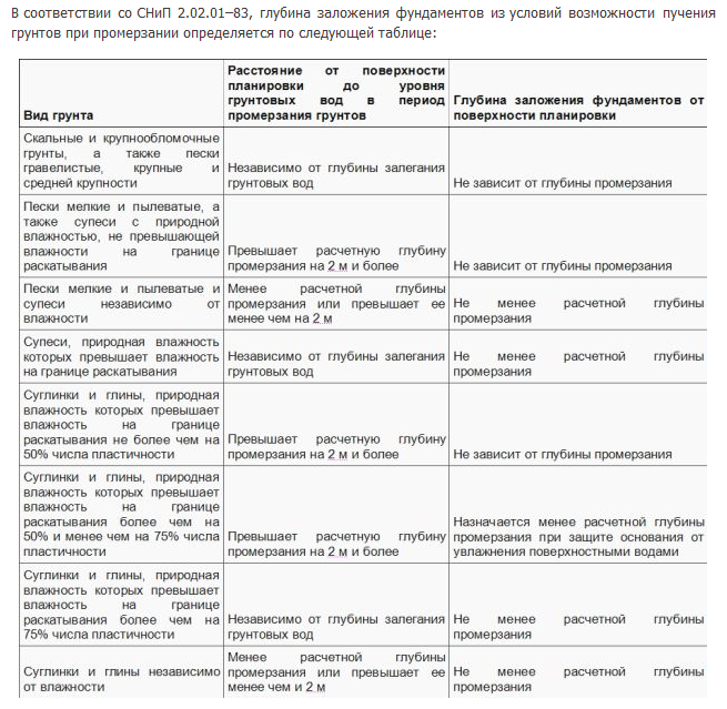

На основании СНиП 2.02.01-83, для упрощения работы проектировщикам малоэтажного строительства, разработана таблица позволяющая принимать расчетную глубину заложения фундамента для дома в зависимости от типа грунтов.
Глубина заложения фундамента для жилого дома

При строительстве дома из ОЦБ площадью 140 м также необходимо учитывать пункт 14.6 СНиПа : «…необходимо производить расчет деформаций морозного пучения грунтов основания с учетом касательных и нормальных сил морозного пучения». В некоторых случаях проще выполнить пункт 14.5 и обеспечить устойчивость фундаментов на воздействие "касательных сил" морозного пучения...
Строительство на сложных грунтах - более чем серьезный вопрос и тут лучше сознательно идти на затраты, обеспечив гарантировано добротное основание. Экономия средств на фундаменте может привести к значительным затратам даже в доме из ОЦБ. Или вам не встречались такие случаи ? :)
