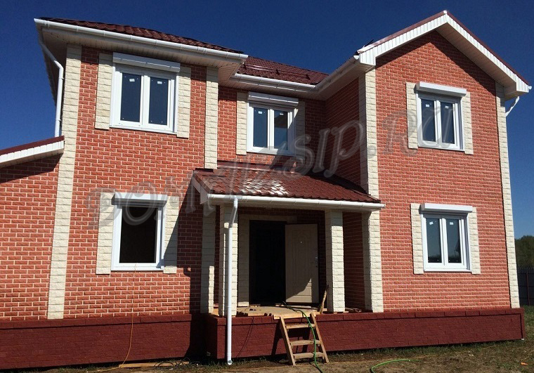

на фото сип-дом, с виду и не скажешь)
Пример сип дома с отделкой
