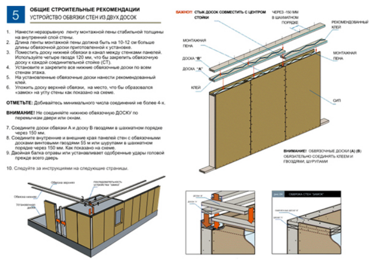

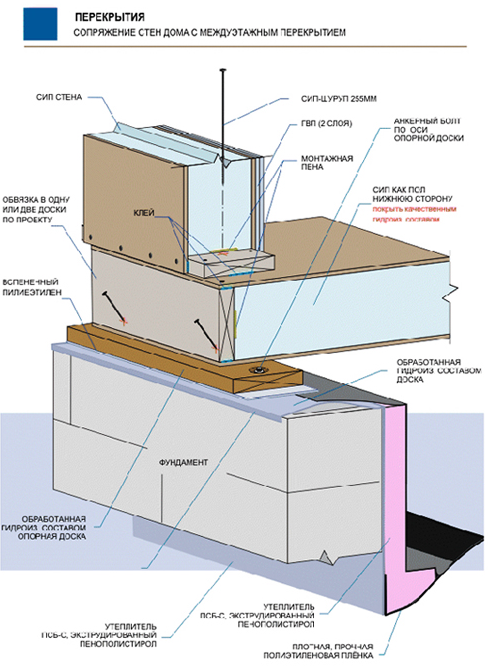

влад1 писал(а):...Согласен, пенопласт для деревянного дома не лучший вариант и дело не только в химии, мыши обожают прогрызать там ходы и строить гнезда. Пенопласт подойдет только для бетонных монолитов, куда грызунам не попасть.
Удивительно, сколько строю, но не знал, что главный враг любого дома - грызуны (крысы, мыши и т.д.) Но если с этой стороны подходить к строительству домов, то действительно, только каменный дома строить придется. Если соблюдать всю технологию, то ведь СИП -панель по всему периметру закрывается обвязкой из доски и теоретически грызуну довольно сложно будет попасть. Хотя, может я и ошибаюсь. Некоторые типовые решения.
Устройство обвязки стен из СИП панелей
Узел перекрытия и стена дома_сопряжение

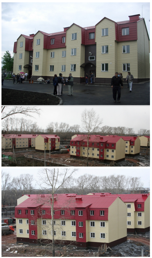

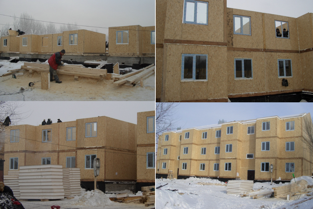

Информация о применяемой технологии строительства микрорайона Славянка мне так и не встретилась. Но могу поделиться о строительство микрорайона многоквартирных каркасных жилых домов в городе Киселёвск Кемеровской области. Работы по строительству и монтажу сэндвич-панелей 3-х этажных домов выполняла компания ООО ПСК «АВАНТАЖ».
Строительство 3-х этажных каркасных жилых домов из сэндвич-панелей Киселёвск Кемеровская обл_01.png
Дома приняты практически без замечаний и довольно неплохо смотрятся.
Итог строительство 3-х этажных каркасных жилых домов из сэндвич-панелей Киселёвск Кемеровская обл.png

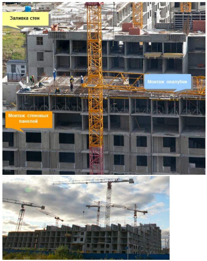

Ну почему вы так... Монолитный железобетонный каркас - довольно серьезная конструкция. Вместо кирпичной кладки или блоков и т.д. в качестве стеновых панелей применяют панели завода ДСК Славянского - завод Вайнманн в Пушкине.
строительство многоэтажных домов. Микрорайон Славянка Пушкин
Многоэтажки получились неплохие, думаю что эта технология получит свое развитие о заменит панельное домостроение принятое во времена Союза. Конечно много еще надо проработать, но первые шаги и довольно серьезные сделаны - есть результат.

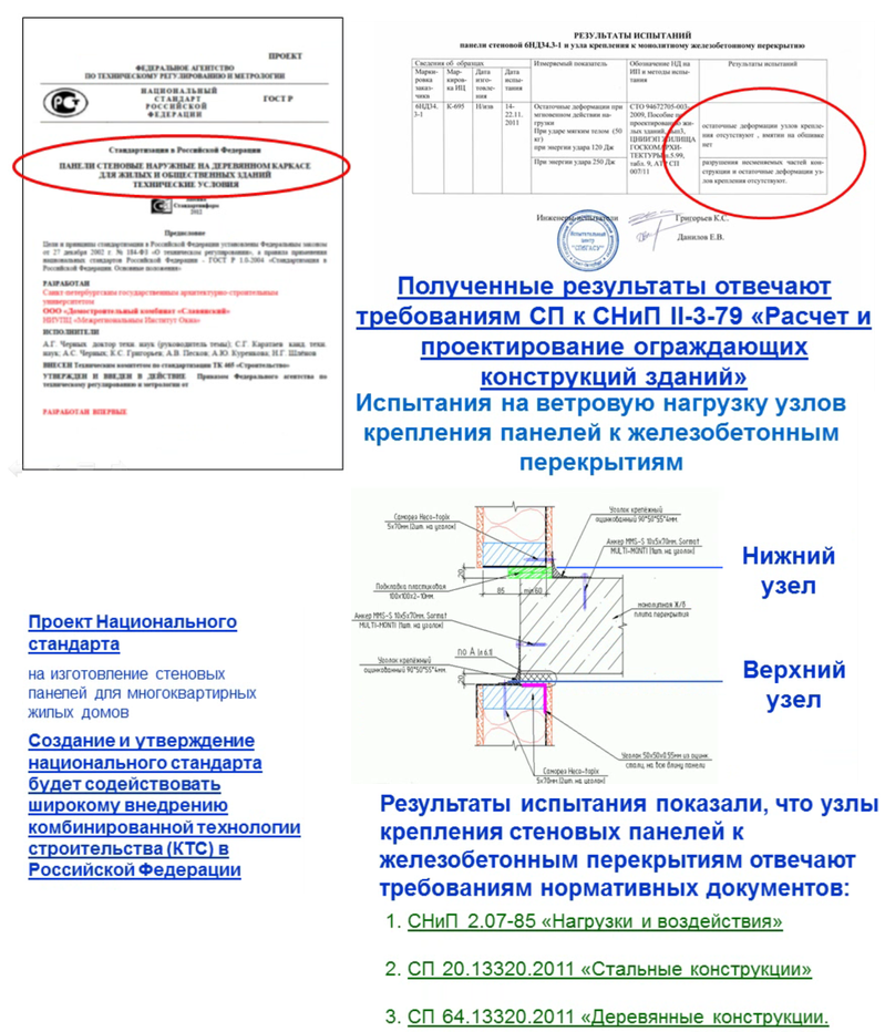

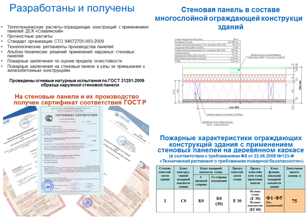

Технические параметры и расчеты ограждающих конструкций
Поведены большое количество технических расчетов и испытаний, получены результаты многочисленных экспертиз и даже разработан проект национального стандарта на изготовление стеновых панелей многоквартирных домов повышенной этажности.
Проект национального стандарта на изготовление стеновых панелей

woodinno писал(а):Есть закачанная презентация со всеми техническими данными по комбинированной технологии строительства - фото с микрорайона Славянка ...
shuravi Спасибо !
Неплохо основные моменты презентации по строительству микрорайона Славянка в городе Пушкин показал на скринах. Хорошая новость, что разработан проект Национального стандарта на изготовление стеновых панелей многоквартирных жилых домов. Вот теперь производители не будут ссылаться на доморощенные ТУ, технологии и придуманные свойства панельных домов. Еще бы цены снизили и нормально ...

perslim писал(а):... производители не будут ссылаться на доморощенные ТУ, технологии и придуманные свойства панельных домов. ...
Не спешите, пока рано радоваться . Разработан только проект ГОСТа, когда он будет утвержден и вступит его действие в законную силу - неизвестно.
