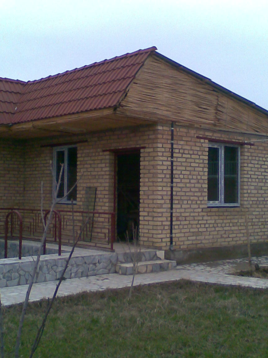

А я, когда второй дом на дачном участке строил, черепицу выбрал. Даже и не вспомню, как материал называется. Что-то типа пластика.
Вот уже лет 10 служит исправно.
вот крыша в процессе стройки
