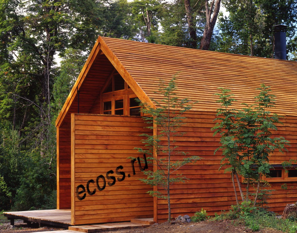

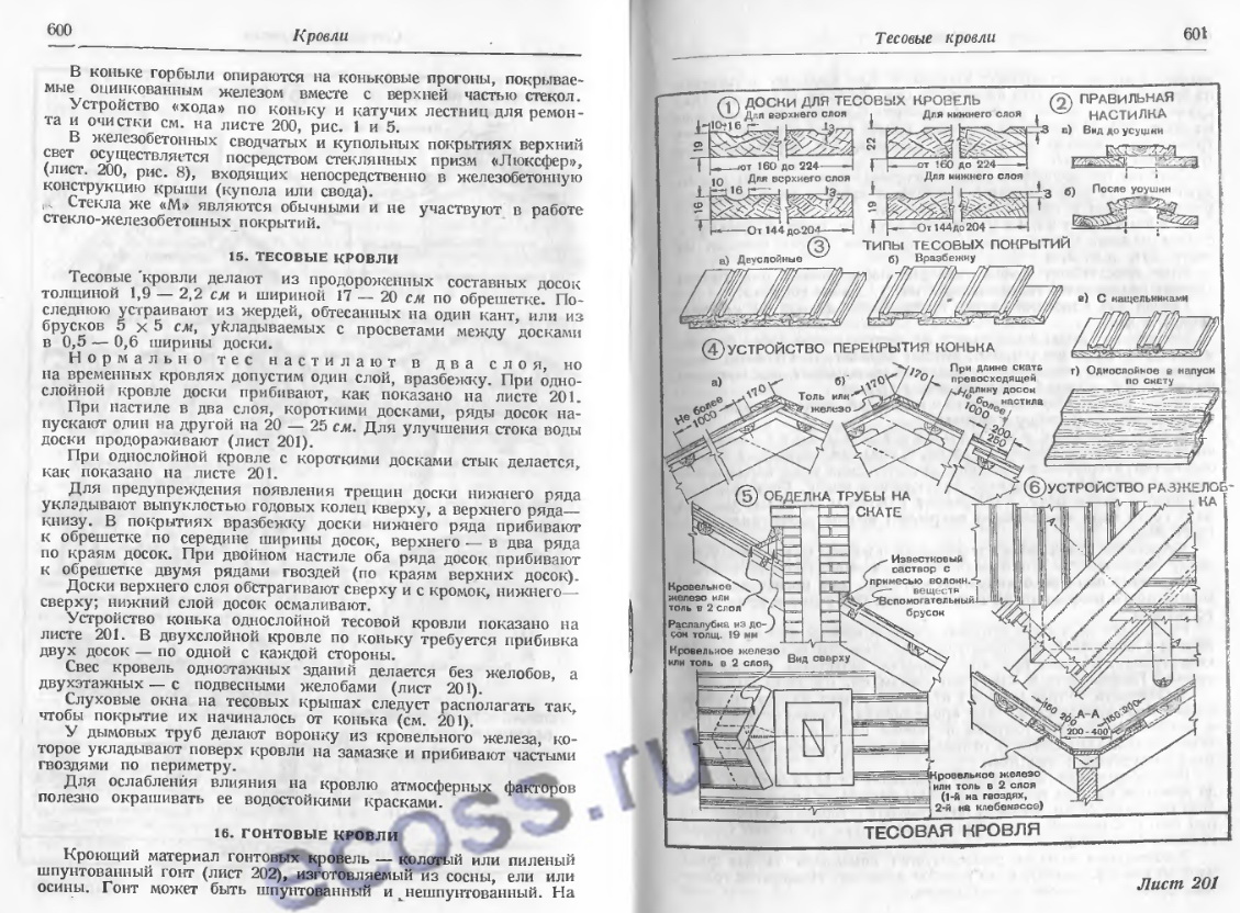

...сейчас в связи с кризисом и весной ( до 10 мая) можно купить остатки того же ондулина по ценами ниже прошлого года--ондулин для ремонта самый раз-- легкий в работе )можно одному положить) ( намедни одному товарищу стены его дома ондулином обшили в виде плитки, купили по бросовой цене на трех складах разноцветный, порезали на плитки, получилась западная чешуя))...можно вашу крышу покрыть любой дешевой стеновой облицовкой--в чем разница внешней стены от крыши ?...

Что-то я боюсь самостоятельно делать тесовую крышу. Боюсь просто, что попорчу. Для этого опыт нужен бы, а такового не имеется, к сожалению. Доска на крышу - классное решение, мне нравится, да вот только боюсь еще и о том, что это будет не самое экономически выгодное решение в моей ситуации...

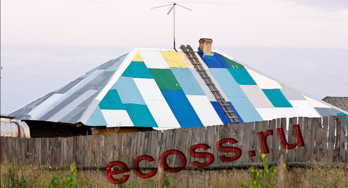

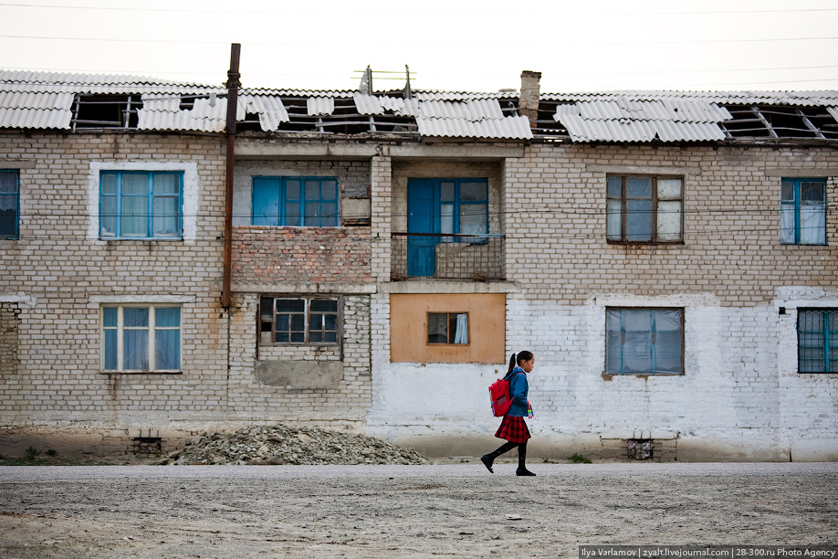

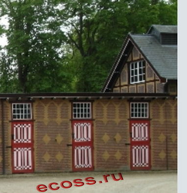

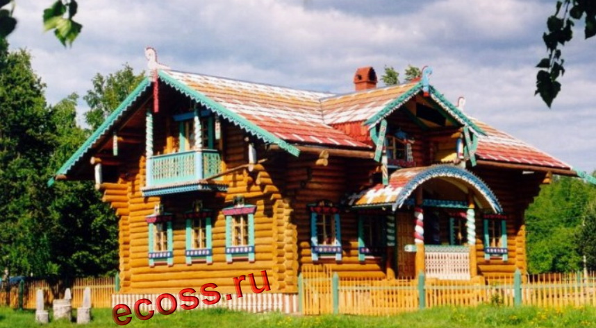

...заплатки да еще облагороженные с продуманной колеровкой под псевдо-окна, псевдо-жалюзи т .д., самый дешевый и даже моднючий вариант--типа накладные карманы-обманки на пинджаках и штанах...

Pogarik писал(а):заплатки да еще облагороженные с продуманной колеровкой под псевдо-окна, псевдо-жалюзи т .д., самый дешевый и даже моднючий вариант--типа накладные карманы-обманки на пинджаках и штанах...
Вот вот. Взять шифер разноцветный даже, те же остатки, как вы предлагали ранее по ондулину. И все будет хорошо. Даже как-то весело, ново)) Можно и просто ондулином все перекрыть. действительно, проехаться по всем ближайшим базам и выбрать остатки. А потом серый, коричневый, зеленый, красный - все вперемешку))

...дешево, сердито и местами моднюче
2015-04-19 13-35-52 Скриншот экрана.jpg (60.86 КБ) 5847 просмотров

Вторая картинка смешнючая):-) Действительно закомбинировали классно. Весело так))

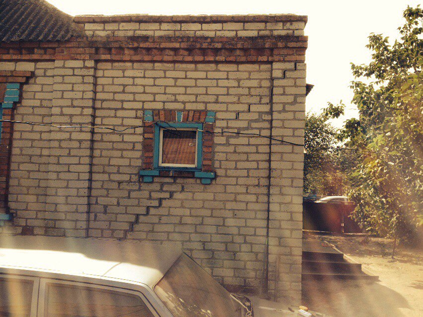

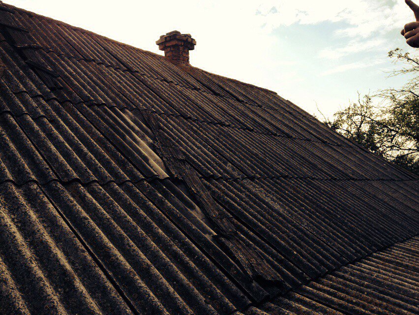

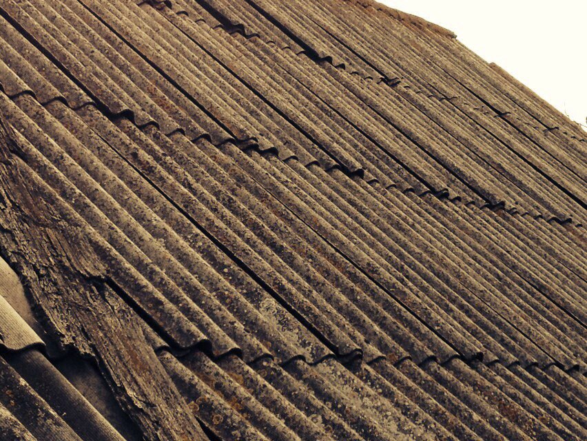

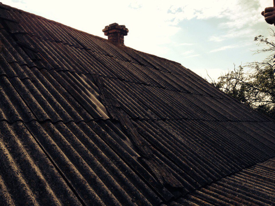

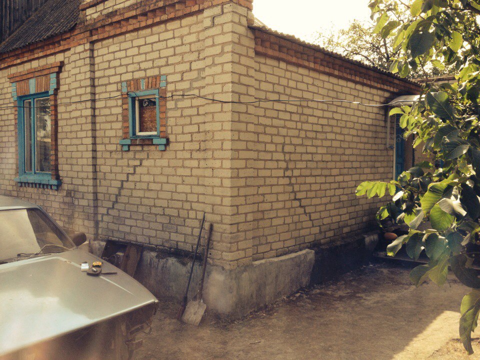

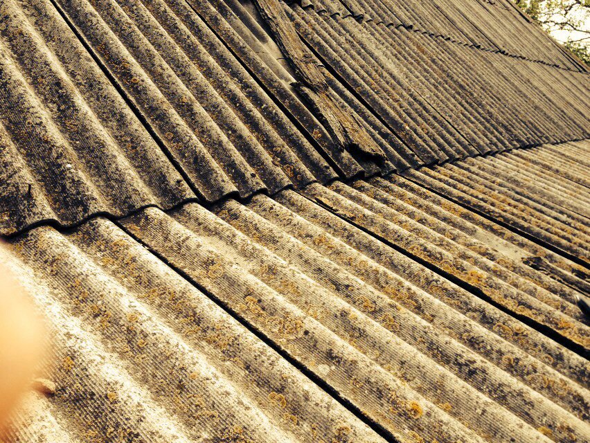

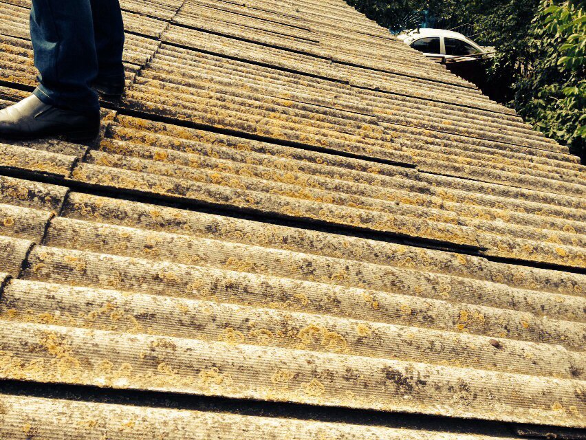

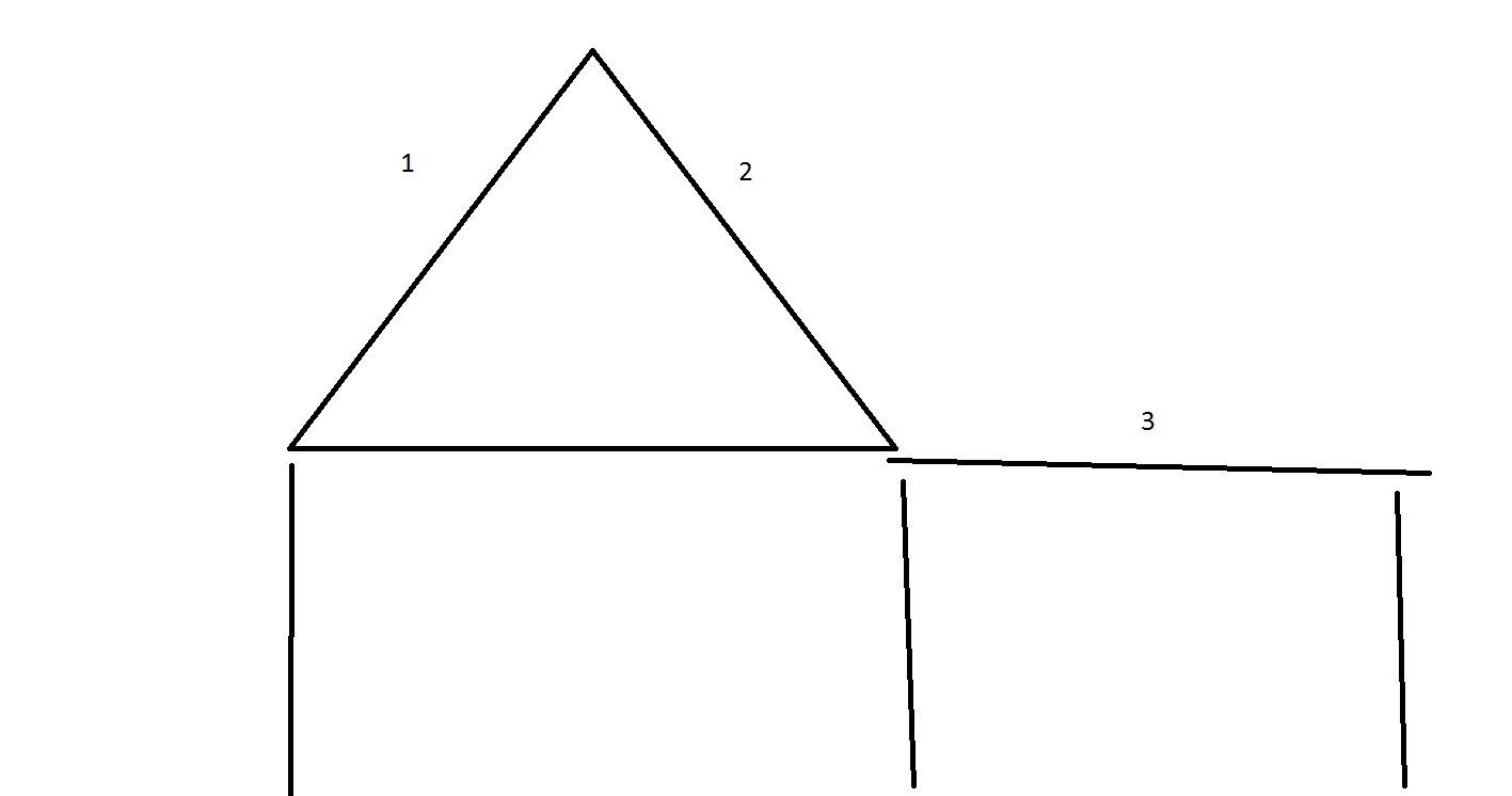

Нуждаюсь в помощи и дружеском совете все по той же теме. У меня все затянулось, переигралось, и только сейчас добрался до дела. Короче говоря, сейчас попытаюсь показать, в каком состоянии крыша, и спросить совета дальнейшего!
старая шиферная крыша
Как видно на фото, все не так критично вроде бы, но есть много проблем!! Углы многих листов задерлись, поподнимали гвозди, много какие листы треснутые.
Вы мне советовали, да и другие форумчане... я искал материал, бюджет жесть какой маленький... короче говоря, сейчас снова не знаю, что делать.
Шифер 6 волн. Б\у такой найти не могу. Нашел раз - забрали прямо перед носом. Вот думаю, если вдруг не найду, можно ли частично стелить 8-волновой? Вот так к примеру...
С плоскости "3" снять весь шифер, отбраковать гадость, а целый поместить на место дефектного шифера на скатах крыши "1" и "2"??
На плоскость "3" уложить шифер 8 волн?
Как его состыковать только, не особенно понимаю...
Следующий вариант. Начать также, перебраковать и сделать мини-ремонт скатов шифером с плоскости "3", а туда уложить просто новый шифер 8 волн. А через год-два заменить и двухскатку на новый шифер. Только вот вопрос - что насчет веса нового шифера, это более всего интересует. Выдержит ли крыша?
Вариант три! На плоскость "3" после всех предварительных работ уложить профнастил или что-то более-менее недорогое, но уже долговечнее, чем шифер б/у. Если так, то какой взять профнастил для крыши. Я его крайне не уважаю вообще, но есть же там какой-то средний вариант...
И, если ремонтировать шифером, как его прибивать на старую обрешетку? Я это делал подсобником много-много лет назад, прошу напомнить, пжл))
Или еще свои предложения, если такие имеются. От меня поклон низкай!:-)

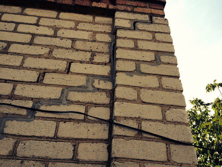

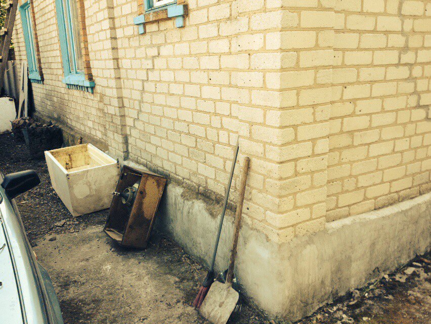

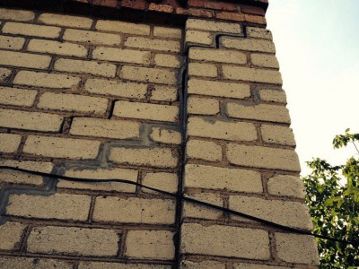

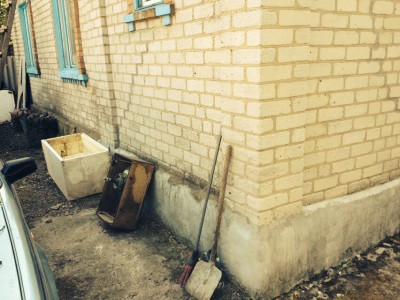

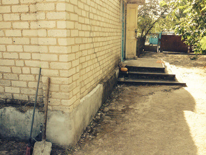

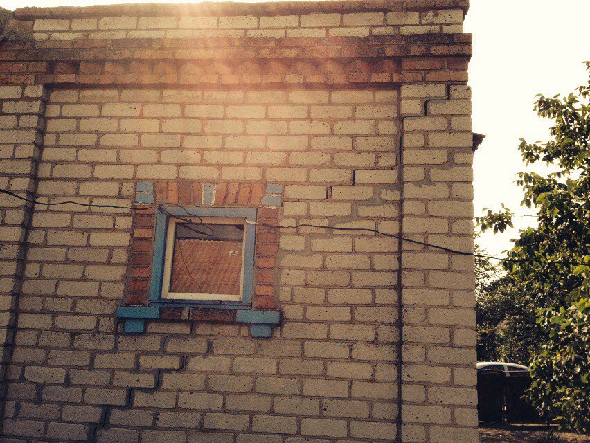

ПС, тут еще насчет веса че спрашиваю... есть проблема со стенами дома... фундамент, видимо, будем весной стягивать (это уже другая тема), но если, скажем, уложить новый шифер сейчас даже частично, не испорчу ли я что-то, не дам ли трещинам пинка, что они начнут расти. Фото стены с дефектами прилагаю!
проблемная стена
крыша шифер

Александр Кириченко писал(а):@Pogarik
Привет!!)
Здравия желаю....вариант ремонта шиферного ската кровли старым шифером не плохой, но тут нужно аккуратность при демонтаже и укладке чтобы попасть в старые отверстия от гвоздей иначе протечки неизбежны, а старые отверстия тяжело заделывать через 1-2 зимы все равно протекут ...6 -ти волновый шифер не стыкуется с 8 ми волновым,т.ч придется искать 6-ти и желательно одной толщины...самый лучший вариант,это поменять на новый шифер или оцинковку в первый год 1 скат, по деньгам почти одно и тоже, что и ремонт, только при новом затраты больше по материалу, а в ремонте--затраты на работу,т.к аккуратный демонтаж дороже, чем быстрый за 2 часа, так же и укладка...на старую обрешетку можно укладывать, ежели где прогнила, то замените,это не трудно и не затратно...нагрузка на кровлю не сильно увеличится от нового усиленного шифера, который всего на 1.5 мм толще обычного, а ежели положите самую простую заборную оцинковку или б\у профнастил или некондиции ( на заводах и базах складских обычно продают, служит столько же как нормальный,за то в двое дешевле), то наоборот уменьшите нагрузку да и снег быстрей сходит с оцинковки, тоже уменьшаете нагрузки по вашей "трещине" по стенам в 1\3 от угла по цоколю...

@Pogarik
Спасибо за ответ!
Дело в том, что как раз и боюсь делать ремонт. Сейчас рассматриваю вариант, который был ранее. Есть НЗ, можно его и так назвать, которым можно воспользоваться. Но весной. Я вот перебрал уже десятки вариантов и понял, что не очень хочу тратить деньги и время, чтобы через год снова тратить деньги и время. На сегодняшний день решил, что просто поеду и максимально заделаю все дырки, которые сам достану, конек, на входе, там где окно над фронтоном. Я думаю, через десяток лопнутого шифера не натечет так, чтобы дом развалился.
А с весны уже сразу поеду и застелю все профнастилом. Шифер тоже рассматриваю, но это будет видно по весенним ценам.
Просто сейчас ставить неликвид или обрезь на пару лет неохота. Весной уже покрыть полностью новым материалом, и чтобы лет на 15-20 бы))
Вот вопрос такой возникает. Какой искать хороший и недорогой профлист на крышу? Оцинковка с полиэстером, толщина 0,45-0,5, 20-й... или 35-й нужно брать? Хочу заказывать цельными листами, чтобы минимум стыков, думаю, что будет правильно. Просто по одному скату не буду менять, все сразу уж сделаю...
И потом еще, если не сложно Вам будет, попрошу поговорить со мной по той трещине на доме, что на фотографиях выше. Есть несколько идей, как стянуть дом и сделать подошву под фундамент, хотел бы проконсультироваться.
Благодарю!!

По профнастилу советовать не возьмусь. Я этот материал не люблю и практически не работаю с ним, а если да, то покупает всегда заказчик. Ну, личная неприязнь, хотя могу точно заявить, что уже не раз делал, и что профнастил бывает более-менее качественным, если хорошо поискать и хорошо заплатить. Только вот срок службы еще как-то бы предугадать. Если на 20 лет хватит, то вообще очень супер!:-)
Тут соблюдать все требования, очень аккуратно работать, не ходить по нему, порезку делать заводскую...
Можно другие варианты для сохранения бюджета продумать. Сейчас сделайте все возможное, чтобы меньше воды лило. Весной, как только потеплеет, раздевайте и проверяйте стропильную систему и обрешетку. Сразу же устанавливайте новую кровлю, раздетой крышу не оставляйте под дожди.
Хотите профнастил - пожалуйста. Для экономии можно без дополнительной обрешетки и контробрешетки, а также без пароизоляции, если чердак холодный, проветриваемый.
Можно на скаты профнастил, а боковухи сделать из того шифера, что снимите. На все количество в любом случае квадратов 30 будет очень хорошего состояния, я уверен. Его покрасить, гидрофобизатором пройти, если желаете, и готово. Ну или зоны 1, 2, 3 новым шифером на рубероид, а боковые снова из того же б/у. Дешевле того способа с профнастилом, что я указал, примерно на 20%.
А теперь, если есть сумма какая-то выделенная, просто сохраните ее и увеличьте. В валюте храните, на крайний случай, в каком-то носке под матрасом):-)) Даже если материалы подорожают, то только на фоне подорожания валюты. Размениваете и покупаете считай по той же цене, что и сегодня.
Задача у вас не легкая, но справиться с ней можно!

Полезный фотоотчет, спасибо. Я сам думаю поменять кровлю на даче, там очень старый дом и кровля просто в ужасном состоянии. Надо будет как нибудь себя заставить, привести его в порядок. Работы много, нужно браться
