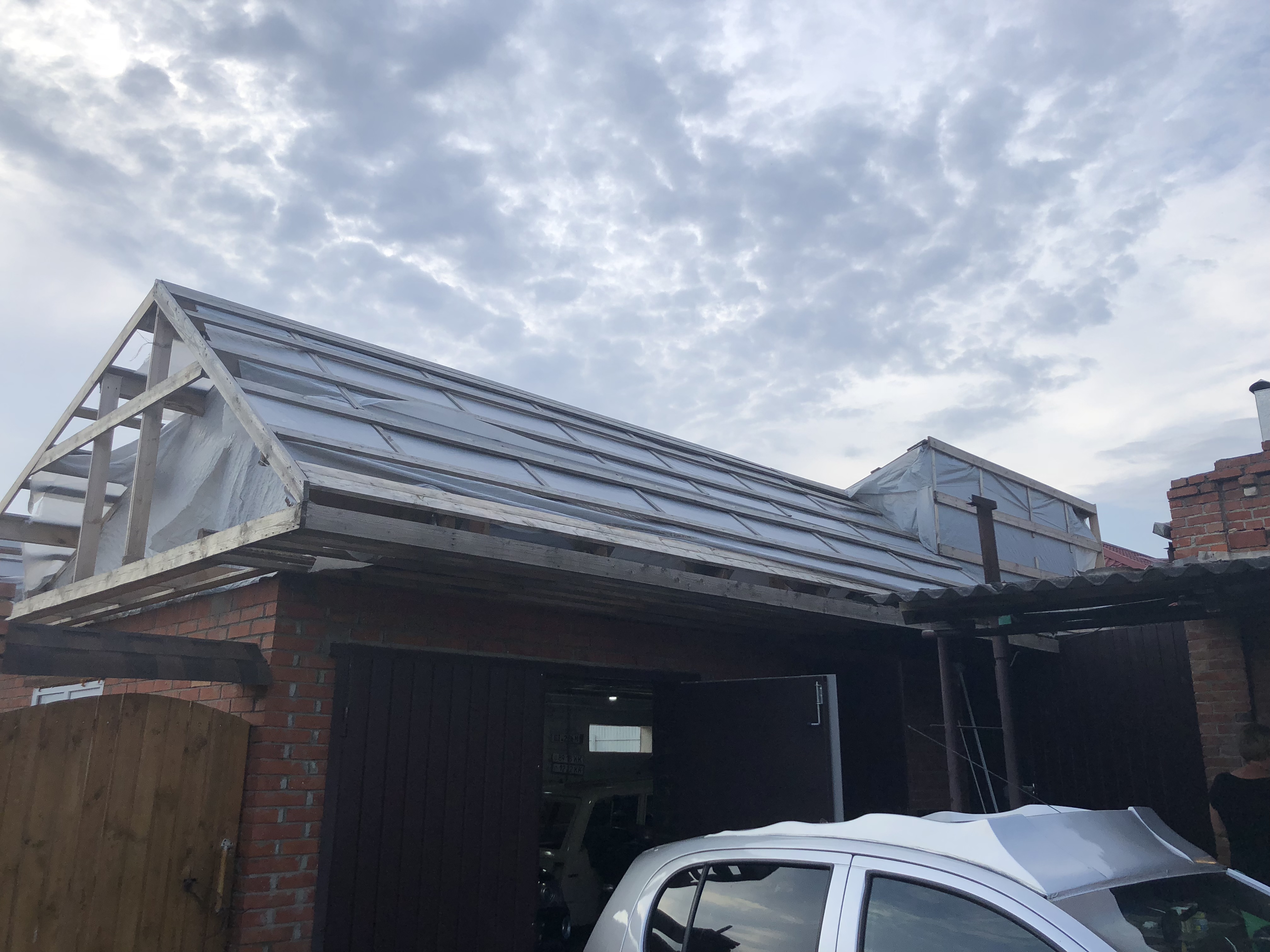

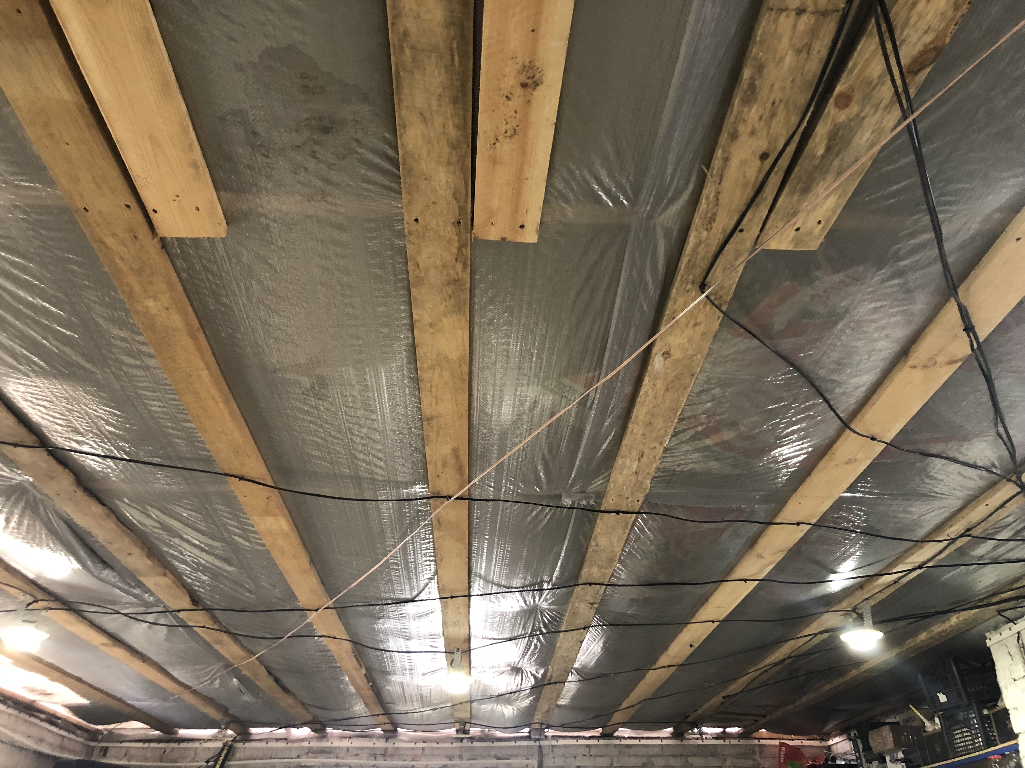

Чем лучше покрыть крышу? У меня гараж, хочется чтобы не денежнозатратно вышло

Потапов писал(а):Источник цитаты Чем лучше покрыть крышу?
С такой разряженной обрешеткой (фактически с ее отсутствием) крыша должена быть самонесущая - то есть только профлист начиная с 55 номера.
