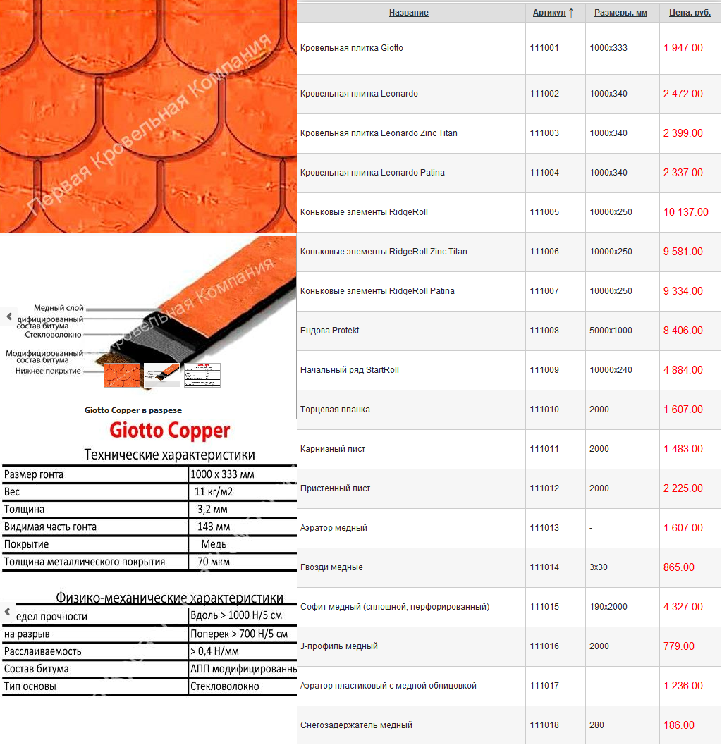

tetkatetka писал(а):У меня мягкая кровля Brai (Giotto Copper) уже 3 года... Сильный мороз, жара никаких следов не оставили. Кроме того она не стареет и не подвержена гниению.
Мягкая кровля или мягкая черепица заслуживает внимания. Предложенный вами вариант - дорогостоящее удовольствие.
Мягкая черепица Giotto Copper_ Комплектующие и цены
Тем более у этой компании. Она не производитель кровельных материалов, выполняет работы по устройству покрытию кровель. Поверьте, есть более оптимальные варианты, их только надо поискать.
Удивило ваше утверждение, что кровельное покрытие "не подвержено гниению". ;) А разве есть виды мягких кровель, которые гниют? :shock:
