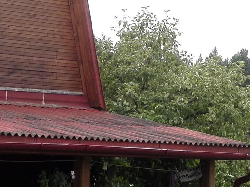

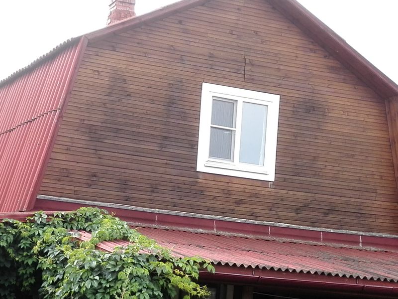

Был у знакомых на этих выходных. Дому около 20 лет. Кровля - крашенный шифер.
Веранда пристраивалась значительно позже, года 3-4 назад. покрыта ондулином.
Разницу можете наблюдать сами.

Лесоград писал(а):Был у знакомых на этих выходных. Дому около 20 лет. Кровля - крашенный шифер.
...обычный известный эффект при малом наклоне крыши в нашем климате--крашенный шифер тоже бы облез на месте ондулина...на зеленом крашенном шифере проверено , розовый очень редко кто заказывал в 90--е ...

А известковый эффект, это что такое? Имеется в виду, что при малом уклоне влага не так быстро уходит с материала, и дает еще большее влияние? Можно объяснить данный момент, а то немного не доходит до меня)) Спасибо!:-)
А еще хотел сказать, что у меня навес был на даче под таким же уклоном. Около 10 лет ондулином был покрыт, и такого эффекта я не видел. Сняли его только по причине изменения формы - погнуло его сильно, то ветрами, то морозами и солнцами, короче говоря, начало искривлять сильно. Но это мы сами виноваты, я не спорю - монтаж на редкую обрешетку - крутили экономно очень)) Доэкономились...
Но вот сами внешние слои какими были, такими и остались – никаких повреждений абсолютно, только запыленные и выгоревшие. На этом все.

Игнатьев писал(а):А известковый эффект, это что такое? Имеется в виду, что при малом уклоне влага не так быстро уходит с материала, и дает еще большее влияние? Можно объяснить данный момент, а то немного не доходит до меня)) Спасибо!:-)
...верно мыслите, при малом уклоне влага , снег , перепад сезонных температур и накоплению мусора ( пыль, листья, хвоя со смолой, веточки и т.д--дождем на смываемые) на кровле делают свое дурное дело по удалению краски с покрашенных , как правило, в гаражных условиях шифера и ондулина местечкового производства, в народе называется крашенный битумный картон, тем более компьютерными цветами красок ( на фото розовый шифер и ондулин)... У качественного производителя ондулина и аналогов покраска не поверхностная, а глубокая (всегда смотри срез) и всегда покупайте естественные цвета( не ошибетесь), а не редкую компьютерную бодягу по той же цене...единичное исполнение ширпотреба, по определению должно быть дороже, но не у нас...
Да, и технологию укладки ондулина нужно соблюдать ( в вашем случаю правильная подложка и расчетная нагрузка) и не экономить, ежели нет своих улучшающих инженерных проф/наработок... 8-)
