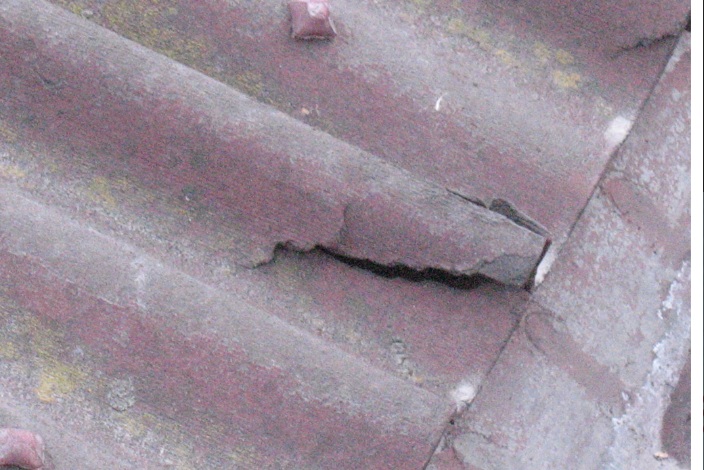

Сегодня на рынке можно найти массу кровельных материалов, которые позиционируются, как ондулин, но не имеют к нему ни малейшего отношения. Лет 10-15 тому под этой маркой могли продать обыкновенный прессованный картон, покрашенный не самой дорогой краской.
Настоящий ондулин, чье качество подтверждено соответствующими сертификатами, конечно, намного прочнее и долговечнее фальсификата, но и он не любит повышенных механических нагрузок, особенно в летнее время. В частности, любители загорать на крыше могут получить весьма неприятный сюрприз в виде деформированных листов.
Печальный результат хождения по ондулиновой крыше
Не стоит забывать и о необходимости надежной изоляции ондулиновых крыш от горячих дымоходов в частных домах. В отличии от керамической или металлической черепицы ондулин отличается горючестью, что несколько снижает его рейтинг. В остальном этот материал заслуживает внимания.

На нижнем фото что угодно только не Ондулин! У Ондулина вообще другая фактура поверхности! Фэйк чистой воды!

Ондулин отзывы станогвятся интересными...
Aloha, ну зачем так категорично. Там как раз андулин, только из первых типов и ... качества. Обратите внимание там даже гвоздики со шляпками фирменные… Такой тип практически сразу забраковали он и по внешнему виду напоминал прессованный картон, пропитанный чем-то непонятным. В середине 90 приходилось укладывать этот тип, листы мягкие, часто даже саморезами продавливались…

Aloha писал(а):На нижнем фото что угодно только не Ондулин!
Что угодно, это что?
Качество кровельного покрытия начинается с основы на которой оно изготовлено. У Ондулина с основа это целлюлоза, пропитанная битумом.
Достоинства понятны - цена.
А вот недостатков больше:
1. Представьте Ондулин без волн, волны ему придают жесткость, но так как это материал однослойный, то прочности он никакой не имеет, и кажется что волны на Ондулине для стекания воды, это так, но это не главное. Волны на Ондулине для того, чтобы предотвратить разрушение материала из-за гибкости.
2. Битум не лучший сосед по экологии в собственном доме.
3. Срок всех частей дома должен быть одинаковый, зачем Вам дом с долговечностью 100 лет, где срок службы отопления и водопровода 10 лет? Срок службы ондулина, значительно меньше срока службы дома, соответственно кроя крышу ондулином Вы себя обрекаете на капитальный ремонт заранее.

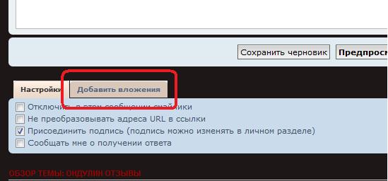

!! Люди я не могу вставить фото в пост! что надо сделать? может я лопух но я на кнопку img жму а у меня ничего не получается! SOS!

Aloha писал(а): Люди я не могу вставить фото в пост!
Скидывайте файл в личку, помогу выложу, но вообще все работает. Надо через под сообщением: "добавить вложение".
только надо выйти из режима быстрый ответ
