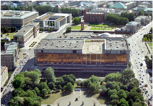

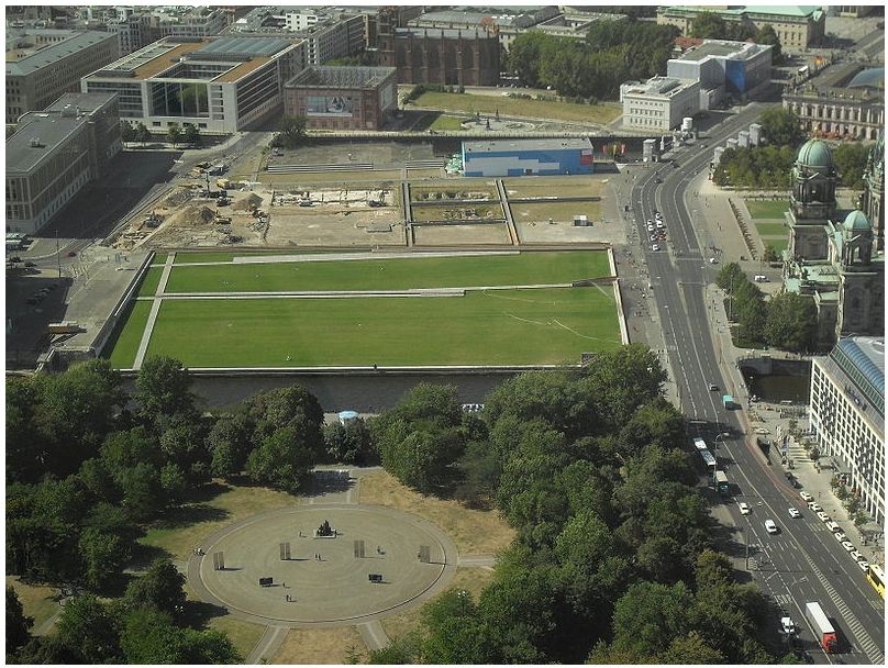

В центре Берлина был построен Дворец Республики, при строительстве на металлические конструкции - швеллера, были с целью противопожарных норм, был напылен асбест. Естественно все это вообще находилось внутри стены. Вот так он выглядел.
Дворец Республики построенный с применением асбеста
Немцы чуть подумали и снесли его
тут был дворец
Сейчас на его месте грандиозная стройка стоят новый.
Поэтому я не уговариваю Вас со мной согласиться, но я бы на своем доме шифер заменил.

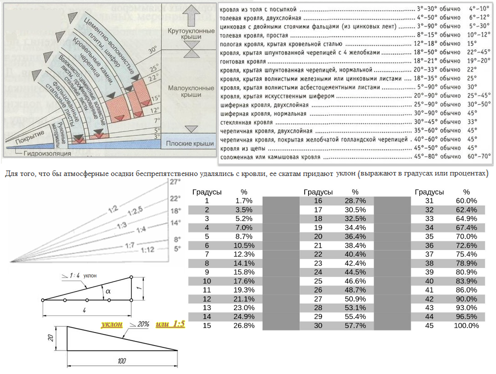

Просматривая раздел натолкнулся на комментарий Анны Шеб в теме Вся правда о гибкой черепице. Но это только описание типа кровельного покрытия. В разделе форума не нашел темы, где отражено какой из видов кровельного покрытия наиболее подойдет к конструкции кровли, исходя из уклонов, типа конструкции кровли дома... Небольшой скрин, отображающий возможности применения различных видов кровельных покрытий
рекомендуемые уклоны кровли
Безусловно, все ответы и все, что касается кровель, требований, расчетов, материалов к ним, можно найти в строительных нормативах. В настоящее время они регламентируется нормативным документом СНиП II-26-2010.

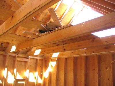

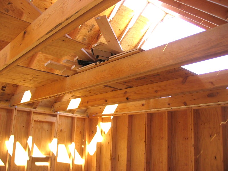

Доброго дня ! Мы с женой в качестве кровельного материала выбрали металлочерепицу, только я принялся носить материал на крышу, как нечаянно запнулся и сломал перила на лестнице (у нас двухэтажный дом, а лесенка каменная, вот так), но ничего серьёзного, правда перила пострадали конкретно :lol: , пришлось менять, нашли альтернативу в Интернете, собственно, на сайтике ПрофПерил, там и заказали перила из нержавеющей стали для нашей лестницы, и монтаж там же заказали, что б время не терять, к нам приехали-всё сделали, смотрится красиво, и безопасно теперь ;) всем бы посоветовали, так вот, недавно мы крышу доделали, тоже красота получилась, вот так вот
shuravi
Сообщения: 2416
Бонусы: -4.98
Откуда: Москву ... покинул
Благодарил (а): 160 раз
Поблагодарили: 176 раз
Баллы репутации: 3828
Тема: Re: Строим крышу деревянного дома
Groove писал(а):.... в качестве кровельного материала выбрали металлочерепицу, только я принялся носить материал на крышу, как нечаянно запнулся и сломал перила на лестнице ...
Вы не могли бы описать технологию устройства кровли из металлочерепицы :shock: из внутренних помещений дома. Зачем так сложно :?: Вот перила ломаете, затраты несете.
:? Вообще-то при устройстве кровельного покрытия работают снаружи дома, не заходя в помещения. Металлочерепицу подают на кровельную конструкцию по направляющим, непосредственно к месту их укладки (монтажа)...
