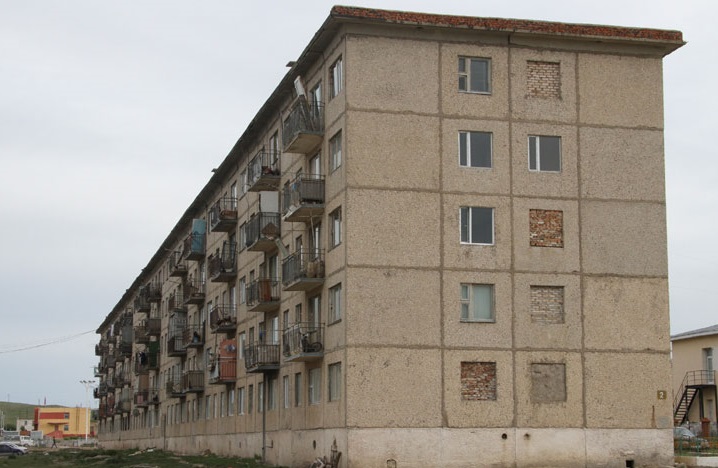

Знаете как говорят... и смех, и грех. Была история давно в одном дачном кооперативе, обносили там дачи постоянно. А кто новый заезжал, очень переживал насчет своего имущества. И вот мой товарищ прикупил домик небольшой, построил гараж, и перевез туда весь свой инструмент для ремонта. А когда пришел момент массового обноса дач, человек просто сложил все в гараж, поставил ляду, пару замков конкретных, а чтобы через окно не обнесли, просто заложил окно)) Вот и получилась у него лучшая защита на окна - кирпич)) Ржали долго всей компанией, но что интересно, так у него ничего и не сперли. Наверное, воры тоже оценили старания))

Николаев111 писал(а):лучшая защита на окна - кирпич))
Годная защита! Кирпичную кладку разбирать сложнее, чем ставни выламывать.

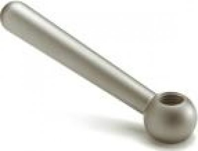

За последнее время много раз перебирали варианты правильной и надежной установки решеток на окна. Не буду говорить, что открыли Америку, или что это лучший вариант, но в качестве сочетания обеспечения безопасности, а также безопасности для человека внутри (если вдруг нужно быстро покинуть помещение через окно), вот уже пару раз так устанавливали решетки.
На самой решетке, на основном каркасе, приварены болты. В стене пробурены отверстия (сразу скажу, далеко не на всех объектах возможна такая установка), по периметру болгаркой сделана штроба, примерно на 0,5 см, куда и устанавливается, прижимается решетка. В то же время болты проходят в отверстия, а изнутри на них набрасываются примерно вот такие головки, ручки, гайки...
ручка-гайка для оконной решетки внутри
Дизайн любой. Можно ручку-гайку для оконной решетки внутри помещения выбрать любую. Сейчас смотрим в магазинах - полно вариантов.
Короче говоря, мож кому и понравится такое решение.

Да, чего только не придумает человек, начитавшись советов на форуме.
И это правильно. Неплохое решение, на самом деле. Это как внутренний замок на рольставнях, когда на подоконнике у вас блок со шнурком, ручка, замок с задвижками.
Есть о чем поразмыслить всегда, главное чтобы функционально, практично и безопасно!
