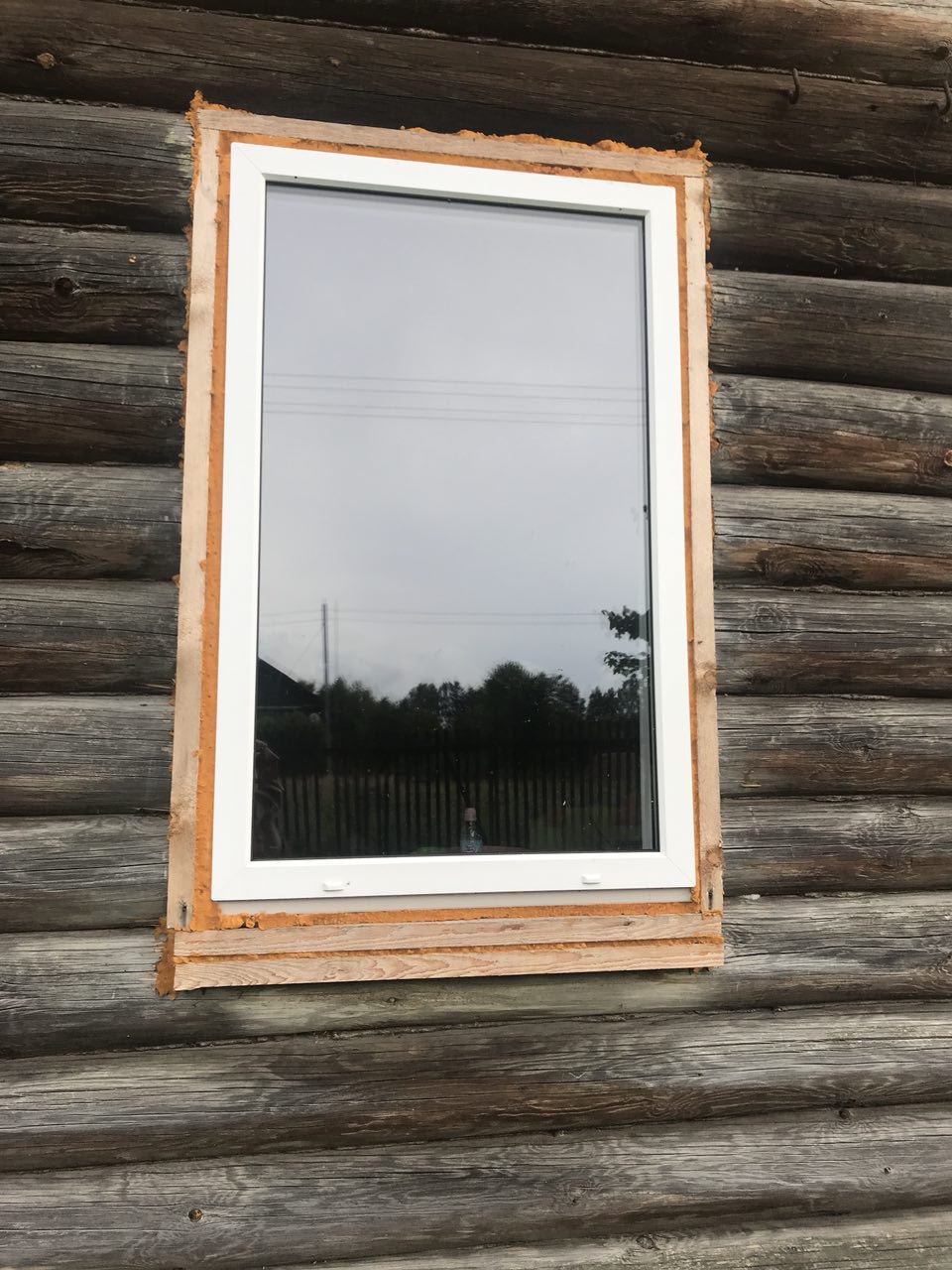

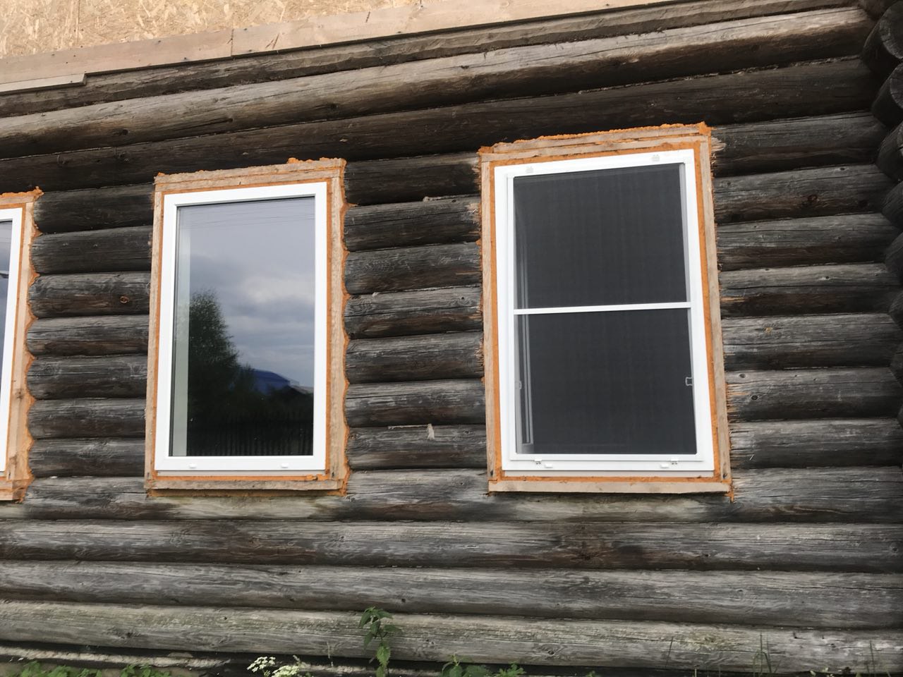

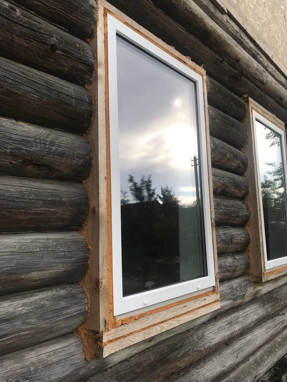

Спасибо пользователям форумграда, что помогли с информацией по халтурострою крыши (кому интересно или есть что добавить милости прошу, вопрос актуален). Есть ещё вопрос, но по окнам. Заменили выставные рамы из 80-х на пластиковые двухкамерные. Но как по мне, сделали не совсем правильно. Местами торчит пена, причем пена уже пожелтела и начала сыпаться, пену пальцем можно насквозь проткнуть. В общем, прошу Вашей помощи.
Фото:
Окна в срубе
Окна в срубе
Окна в срубе
Окна в срубе
Отправлено спустя 5 минут 45 секунд:
Буду благодарен за ваши ответы)

АнтонТамаев писал(а):Источник цитаты пену пальцем можно насквозь проткнуть
Странная установка пластикового окна.. :? А где наличники?
Монтажная пена под воздействиям ультрафиолетовых лучей темнеет и рассыпается, что собственно и происходит судя по вашим фото. Нужно все переделывать.
А что у вас со стороны помещения? Пластиковый откос окна? :?

АнтонТамаев писал(а):Источник цитаты пожелтела и начала сыпаться
Да уж.. установка пластиковых окон без наличников — это мощно. Неужели они даже на словах вам не сказали, что монтажную пену необходимо в срочном порядке закрыть (как временная мера- закрасить)? Естественно, что она темнеет и крошится, это очевидный результат влияния солнечных лучей.
В данном случае лучше (правильней) всего вырезать пену и сделать все по-новой, с умом. Я так понимаю, что внутри они вам пластиковые откосы окна сделали? Или это дело ваших рук?
Странная логика у монтажников.. внутри заделали, а с улице оставили как есть. :?

У меня немного другой вопрос почему вас при приеме их работы не смутил внешний вид?

А поверх пены нельзя доски какие- нибудь приделать, чтобы солнечные лучи не попадали?

Ну уже процес пошел, тут лучше сразу переделывать. Неизвестно, что на выходе будет под этим достками через месяц

Петруха,
Петруха писал(а):Источник цитаты Ну уже процес пошел, тут лучше сразу переделывать. Неизвестно, что на выходе будет под этим достками через месяц
то есть, если она начала разрушаться, то этот процесс необратим? дальше- хуже?
а как переделывать, чтобы точно избежать такого промаха?всего лишь наличниками эта проблема решиться?

Нужно все вычищать, и заново производить установку

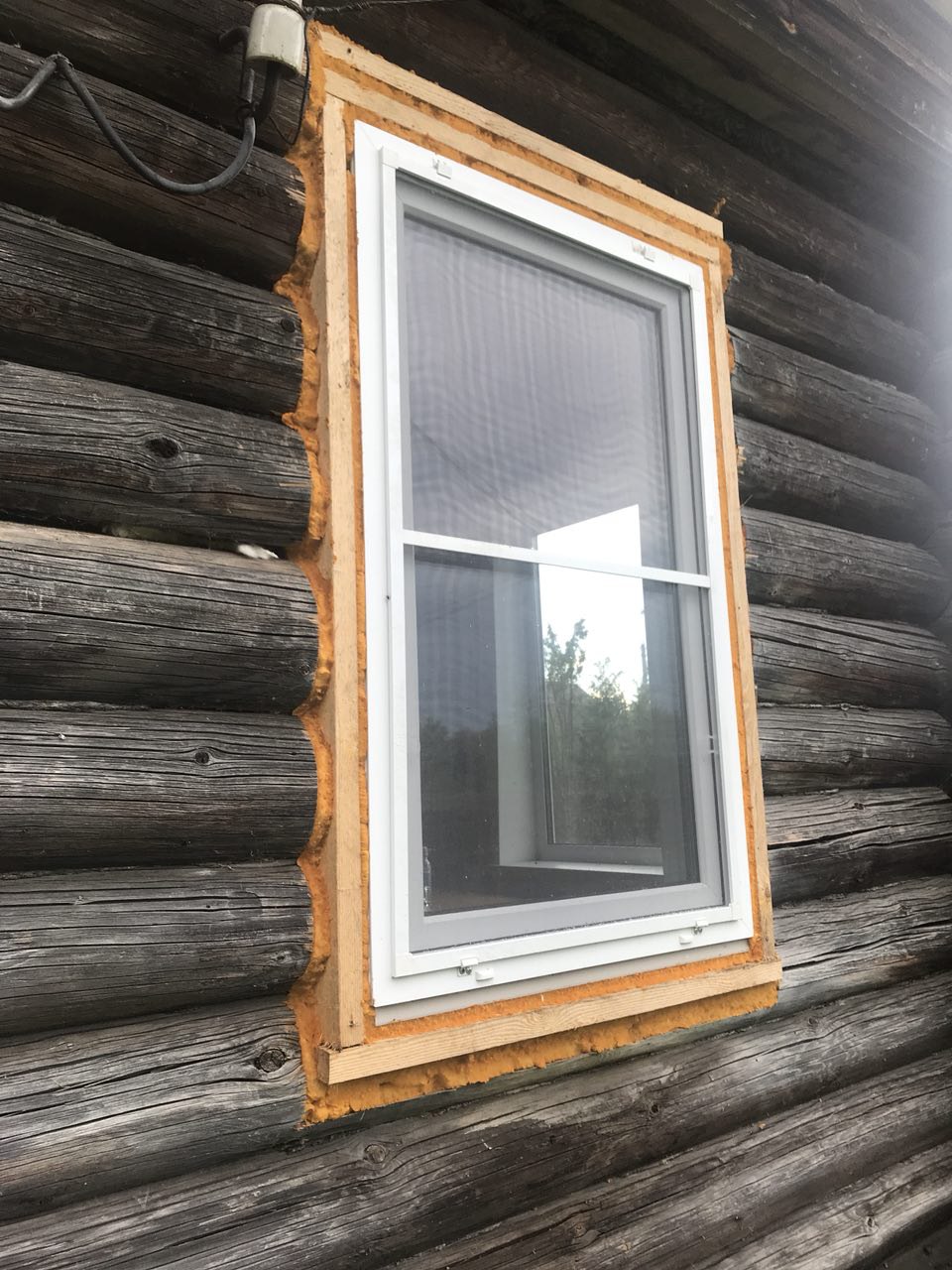

У меня такая же проблема как у автора.
Нужно ли менять окна?

Установили в деревянный дом пластиковые окна. Строители так себе, окна хоть и ровно поставили, но герметизация швов- только пеной залили.
Герметик с деревом не особо соединимы, как быть, что делать? Может посоветуете что нибудь?

Paste писал(а):Установили в деревянный дом пластиковые окна. Строители так себе, окна хоть и ровно поставили, но герметизация швов- только пеной залили.
..если пена профессиональная с вторичн. расширением 20%-30% (лучше не более 20%, но у универсалов и 30% добротная) и шов шириной не более 40 мм, то ничего страшного
