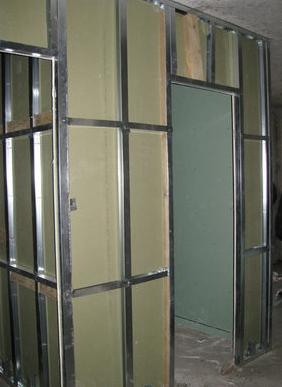

как построить стену из гипсокартона
Построить стены из гипсокартона своими руками очень легко применять при ремонте квартиры и будет больше удовольствия, чем сама работа. Мы можем разделить стеной из гипсокартона большую комнату на две меньшие или сделать перепланировку всей квартиры. Кроме того, можно построить из гипсокартона шкаф в просторной спальне.
1. Решить, где именно будут располагаться стены из гипсокартона, и оценить преимущества и недостатки такой конструкции. Сначала отмечаем стены на всех четырех сторонах комнаты, чтобы избежать ошибок при установлении структуры.
Начиная от пола, нанести линии (трассирующие полосы) так, чтобы избежать любых ошибок. Продолжить маркировку потолка и стен, нанося маркировочные линии. Они должны быть идеально перпендикулярными полу и потолку.
2. Возведение стены из гипсокартона. Теперь начинаем собирать металлоконструкцию. Направляющие всегда начинают крепить с пола, надежно закрепляются саморезами или дюбелями в зависимости от конструкции пола (деревянный или наливной пол). Если у вас возникли проблемы со сверлением, помните, что существуют также специальные клейкие полоски для монтирования нижней направляющей так, чтобы не повредить пол, покрытие пола.
Продолжить монтаж боковых направляющих и потолочных, создавая прямоугольник. Всегда проверяйте вертикальность структуры. Помните, что при неправильной установки всей конструкции, не существует способа, чтобы восстановить её, кроме как все начать сначала.
3. Для создания двери в стене, необходимо реализовать две стойки и перемычки для будущей установки дверной коробки в стене из гипсокартона. Необходимо оставить достаточное пространство между строением, чтобы не иметь проблем при монтаже двери.
Продолжить установку стоек. Обычно расстояние между установленными составляет каждые 50 — 60 см друг с другом. Предлагается также обеспечить подкрепление горизонтальных стен.
4. Установка гипсокартона. Теперь можно приступить к креплению листов из гипсокартона. Есть два способа монтажа: вертикальный и горизонтальный. По горизонтали самый распространенный и дешевле способ построения стены из гипсокартона. В этом случае в верхней части лучшие соединения и скрывают край панели плинтусом на полу.
5. После завершения постройки стены из гипсокартона заполнить стыковочные швы, раствором штукатурки, применяя ленту серпянку, чтобы предотвратить утечки раствора. После высыхания штукатурки произвести затирку и шлифовку наждачной бумагой определенного размера.
Помните, качество обработки стен из гипсокартона (шлифовка) напрямую влияет на качество работ, производимых в дальнейшем — окраска, оклейка обоями.

Ну, коль вы обратили внимание на данную статью, то позвольте и ее немного дополнить. В целом, как для стандарта рерайта, статья пойдет)) То есть, на нее будут приходить люди, только толком могут ничего и не сделать. Особенно вдаваться в подробности не вижу смысла, а потому только пара поправок.
При закладке электропроводки в каркас из металлопрофиля, все происходит не сверху, как написано, а в удобном месте, с проходом кабеля сквозь сделанные проему и обязательно с использованием гофры. Выключатели и розетки лучше ставить не в гипсокартон, а установив коробки, примыкающие к стене. Так розетки не расшатаются через месяц-два использования!
Далее по перегородке. Естественно, что обшивается одна сторона, а потом другая. Но для увеличения прочности конструкции можно установить деревянный брус, а также крепить куски гипсокартона вразбежку!
Насчет установки плит на каркас и вкручивания саморезов. написано, что они должны немного утапливаться. Загнать каждый равномерно обычным способом у вас не выйдет, а потому лучше поставить специальную насадку, ограничивающую ход. Тогда все саморезы будут равномерно утоплены и крепко ввинчены в профиль сквозь ГКЛ.
При декоративной обработке ГКЛ шпаклевкой, прокладкой серпянки на стыках и углах, между этапами стоит использовать грунтовку. Многие на это не обращают внимания, а зря!!
