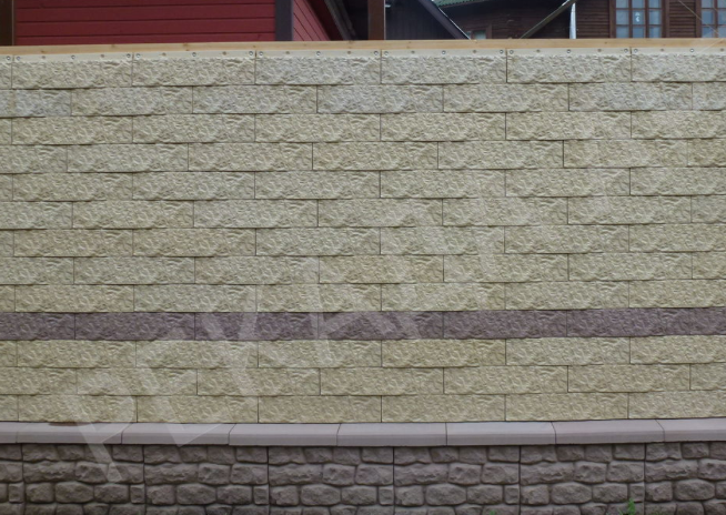

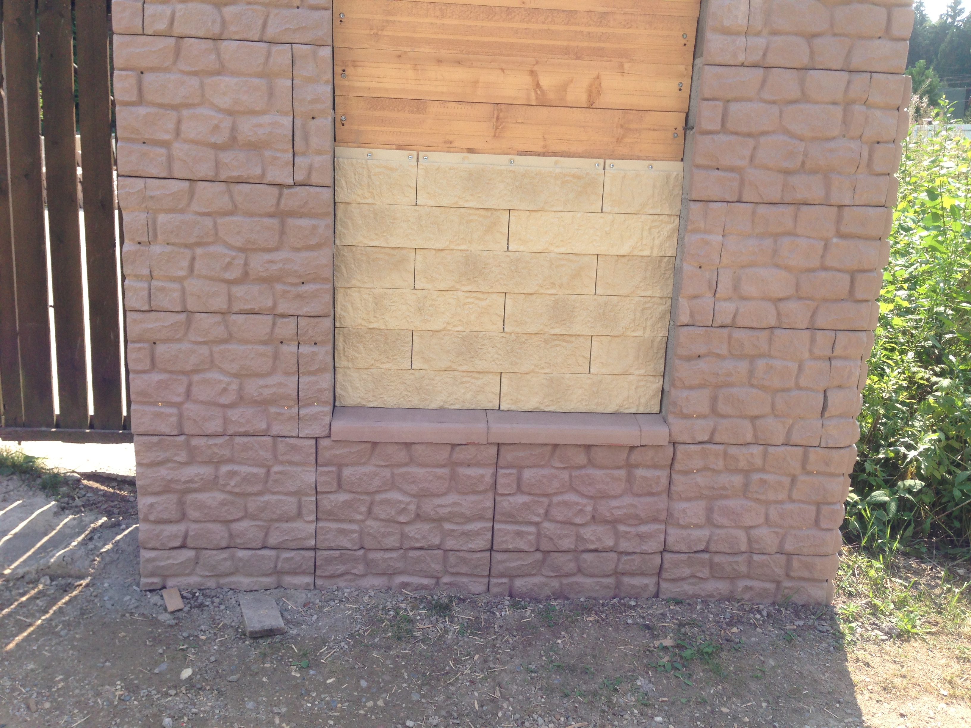

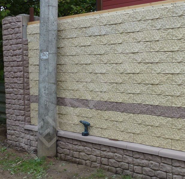

не указали здесь ещё один тип отделки - фасадные бетонные панели, просто монтировать, красивый и прочный фасад, не горит и не выгорает, монтировать можно как с утеплителем так и без него, конечно, дороже винилового сайдинга, но дешевле всех остальных материалов, 500руб за квадрат и достойный внешний вид и защита вашего дома, в сравнении с сайдингом, конечно, тяжелее, но помимо крепления на направляющие он стоит друг на друге, очень интересный вариант, с работой 1200 за квадрат обходится.

veresk писал(а):...ещё один тип отделки - фасадные бетонные панели, просто монтировать, ...как с утеплителем так и без него,...очень интересный вариант...
Интересный вариант... :? особенно для деревянных домов...
Вы не могли бы описать технологию устройство этого типа фасада. Как выполняется крепление, монтаж, показать схему монтажа, фото этапов работы...
Вопрос: есть ли необходимость предусматривать усиление фундамента дома... все же фасадные бетонные панели имеют значительный вес. Это немного смущает...

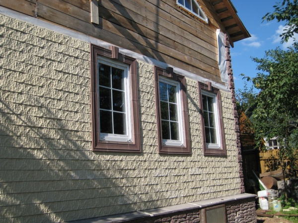

У меня сосед очень похожими панелями свой брусовый дом отделывал. Фиброцементные панели. Они крепятся на кронштейны к стене. Не такие тяжелые порядка 15-20 кг на м2. Между стеной и панелями монтировал утеплитель.

npom9 писал(а):
shuravi писал(а):
veresk писал(а):...ещё один тип отделки - фасадные бетонные панели,...помимо крепления на направляющие, он стоит друг на друге

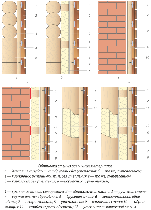

Интересный вариант... Как выполняется крепление, монтаж, показать схему монтажа, фото этапов работы... есть ли необходимость предусматривать усиление фундамента дома... фасадные бетонные панели имеют значительный вес...
... похожими панелями свой брусовый дом отделывал. Фиброцементные панели. Они крепятся на кронштейны к стене. Не такие тяжелые порядка 15-20 кг на м2. Между стеной и панелями монтировал утеплитель.

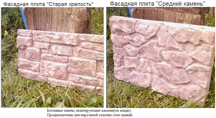

Уважаемый npom9, вопрос задан только потому, что veresk рекомендует фасадные бетонные панели, а не фиброцементные панели, термопанели и т.д... Это и заставило задать вопрос. :? Ну как такие плиты можно прикрепить к деревянному дому без дополнительных работ
бетонные фасадные панели (плиты)

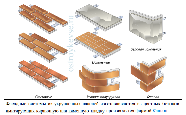

или что-то другое имелось ввиду, не так понял :?: Скорее всего, что-то типа такого
Фасадные системы из укрупненных панелей цветных бетонов
Тут технология отработана
Облицовка укрупненными бетонными панелями стен из различных материалов

Вы правы. Давайте дождемся ответа veresk.
Просто я присмотрелся к картинке. Между отделкой дома и отливом цоколя видна щель, скорее всего опоры на фундамент нет. И если посмотреть на верх, то создается впечатление тонких панелей.
Поэтому пока молчу. Ждем ответа хозяина дома.

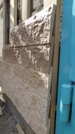

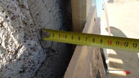

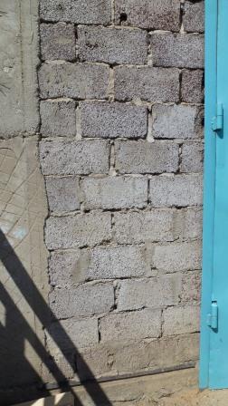

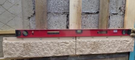

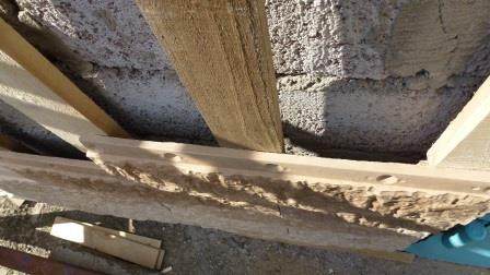

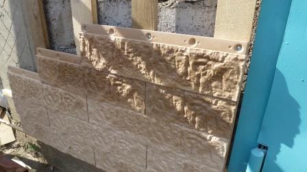

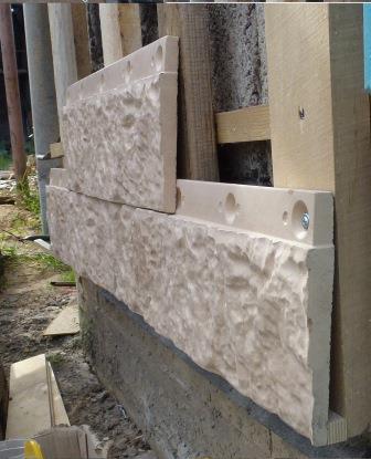

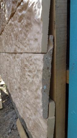

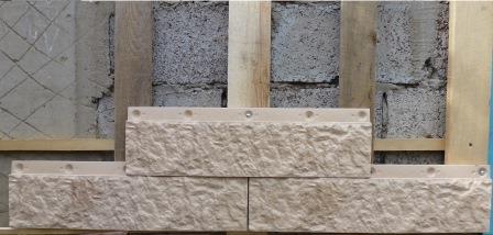

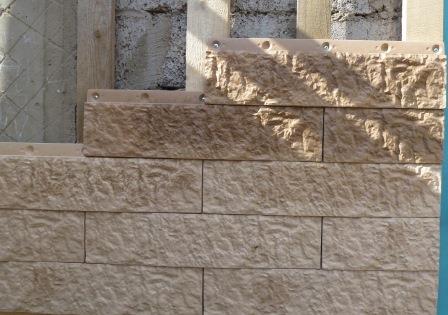

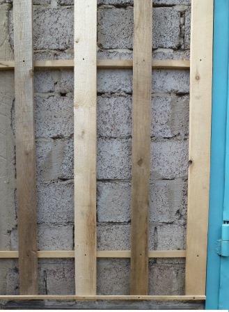

Инструкция по монтажу фасадных бетонных панелей интуитивно понятна и проста:
Вначале фасад дома покрывается ветрозащитной плёнкой для лучшей микроциркуляции воздуха между стеной и фасадной панелью, затем к стене крепятся вертикальные или горизонтальные направляющие профили из дерева, металла или алюминия на подвесы или непосредственно к стене, если стена ровная. Вертикальное крепление поможет сэкономить на количестве направляющих брусков, горизонтальное же сделает каркас более прочным. Мы предлагаем на высоту 2м от земли делать горизонтальное крепление, а выше - вертикальное. Закрепите направляющую горизонтальную планку и выровняйте ее точно по уровню, она послужит ориентиром для всех следующих слоев. На следующем этапе между профилями закрепляется утеплитель. В цокольной части здания можно не использовать утеплитель, так как в этой части дома наиболее важна циркуляция воздуха. Заключительный этап – монтаж цоколя и сайдинга. Монтаж происходит снизу вверх. Начало и конец панели должны приходиться на середину профиля. Все обрезные куски лучше вставлять в середину цепочки, оставляя целые панели крайними к углам и откосам. Крепление происходит на 2-3 самореза. При необходимости вы можете отрезать части нужной формы с помощью циркулярной или дисковой пилы(болгарки) с алмазным диском. Для стыковки углов спилите их концы под углом 45 градусов, либо внахлёст, либо закройте стык декоративным углом(цокольные камни, пеноуретан, гипс, и т.д.) Также можно использовать специальные угловые профили. Второй и последующий ряды должны укладываться на предыдущие, чтобы скрывать линию крепления.
При желании дополнительно утеплить фасад подбирается утеплитель нужной толщины и вставляется между направляющими, крепится пластиковыми грибками в стену.
Добавлено после 12 минут 39 секунд:
Для деревянного дома только нужна не ветрозащита, а пароизоляционный материал, опоры на фундамент нет, они крепятся на направляющие и как бы стоят друг на друге, поддерживая. Это чисто бетонные панели, их нагрузка 30кг на 1кв м , т.е. на 100 квадратов всего 300кг, фундаменты обычно возводят с некоторым запасом, конечно, надо учитывать особенности фундаментов, особенно облегчённых, например под каркасные или фанерные дома, их можно усилить и то, не во всех случаях, такими панелями отделывают даже щитовые дома. Ленточный и сборный блочный в усилении точно не нуждаются.
Добавлено после 25 минут 58 секунд:
В случае, если дом обшит ОСБ панелями, поверхность ровная, то монтировать можно непосредственно к ним, я связан с производством этих панелей, если будут ещё вопросы пишите, расскажу из первых рук. Размещаю фото монтажа на примере блочной стены с деревянными направляющими, разницы нет, в случае с деревянным домом укрываем парозащитой, в случае утепления вставляем утеплитель.
Добавлено после 9 минут 6 секунд:
смотрим снизу вверх

Но согласитесь, такая технология оптимальна для каркасных, панельных и фахверковых домов. Для деревянных брусовых и рубленых, стены которых подвержены, пусть небольшим, изменениям геометрии , этот вариант не совсем подходит - направляющие крепежа будут подвержены нагрузкам, в том числе "из плоскости" стены, а это может привести к деформации покрытия фасада...

не соглашусь с вами вот в чём, эти панели были разработаны именно для фасадов домов, которые подвержены постоянной усадке и др. изменениям в геометрии, этот фасад является вентилируемым, что оптимально подходит к деревянному дому и позволяет ему дышать, плюс ещё и в отсутствии чётких границ смыкания между панелями, что позволяет скрывать колебание до 5см на стене длиной в 20 панелей, когда на каждую приходится 1-1,5мм, кстати у панельных домов есть такая проблема, поэтому этот материал является универсальным, в отношении выравнивания плоскости стены и крепится обрешётка, которая может быть алюминиевой, а не деревянной, хотя даже при комбинации обрешётки (ввиду большого расхождения на большой стене приходилось использовать и такой способ) не наблюдалось никаких видимых проблем.
Добавлено после 13 минут 4 секунды:
панель имеет оптимальные размеры, на испытываемых образцах была длина и 90см, для того чтобы укладывать утеплитель не закрепляя, между обрешёткой, сами панели его и держали, стандартный утеплитель шириной 60см, соответственно крепление было редким, так вот эта длина неважно себя показала, были выявлены трещины, которые не видны в массе и производство панелей такой длины забраковали. На фото размер панели 58 х 13 х 1,5см

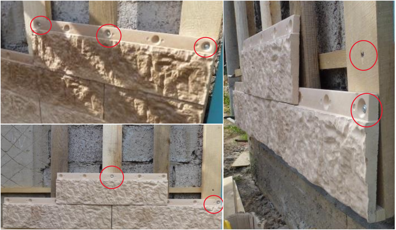

Уважаемые "теоретики" :x ... Это насчет "панели ... разработаны ...для фасадов домов, которые подвержены постоянной усадке". Показанные вами фото - устройство вентилируемого фасада на блочном доме (не важно, какие блоки) Они практически статичны. Вы жестко крепите обрешетку в конструкции стен и к этой обрешетке (не важно -дерево или метал), так же "жестко" - фасадную бетонную панель (плитку).
жесткий крепеж саморезами...
Только при таком креплении на стенах подверженных усадке обрешетка будет обязательно деформирована. Плитка имеет "свободный ход", ее линейные изменения длины незначительны при таких малых размерах.
Если на стенах из мелкоштучных материалов такой вид крепления приемлем, то на деревянных домах, стены которых подвержены усадке и динамике изменения геометрии, эта технология крепления не приемлема. Разве что для панельных деревянных домов подойдет эта разработка,...
veresk писал(а):...панель имеет оптимальные размеры, на образцах ... 90см,... были выявлены трещины,...производство панелей такой длины забраковали. На фото размер панели 58 х 13 х 1,5см
Вы сами даете верный ответ - значительные размеры фасадной бетонной панели неприемлемы. Температурные деформации, изменение геометрии размеров плит вызывает их разрушение. О каком применении этих плит на просадочных стенах деревянных домов может идти речь ? Тут необходима свобода крепления направляющих, тогда что-то можно утверждать. Опять же возникнет проблема - примыкание фасадов к дверным и оконным проемам, цоколю и конструкции кровли (свесам).
:roll: В деревянных домах перегородки выполняют с устройством компенсационных швов, двери окна устанавливают "с «окосячкой»"... Немного об этом описано в теме Усадка деревянного дома
