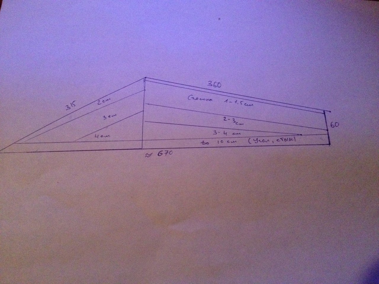

По поводу отлива у меня чуть другие мысли, так как боюсь, что просто не получится так сделать, да и немного недопонимаю я некоторые моменты. Перечитаю еще раз все, а пока предложу свой вариант!! На фото ниже посмотрите, пжл, чуть порисовал!
В общем, вот что хочу - ремонт, пенопласт и все остальное обсудили уже не раз. Но хочу без дополнительных козырьков. А просто спустить вниз гидроизоляцию на уже установленный отлив. Приклеить, а вернее, наплавить материал на весь козырек по стяжке и праймеры, наплавить на торец плиты (надеюсь, что приплавится, а потом просто положить примерно 10-15 см лишних на отлив.
тут же на рисунке стандарт для задувки рамы снуражу - пена, шпаклевка, краска, но потом также спустить гидроизоляцию, с напуском на отлив. Как такой вариант, имеет право на жизнь?:-) Спасибо заранее!!

Александр Кириченко писал(а):…По поводу отлива … другие мысли, так как боюсь, что просто не получится так сделать, да и немного недопонимаю я некоторые моменты. Перечитаю еще раз все, а пока предложу свой вариант!! На фото ниже посмотрите, … хочу - без дополнительных козырьков. А просто спустить вниз гидроизоляцию на уже установленный отлив. Приклеить, … наплавить материал на весь козырек по стяжке и праймеры, наплавить на торец плиты (надеюсь, что приплавится), а потом просто положить примерно 10-15 см лишних на отлив.
… на рисунке стандарт для задувки рамы снаружи - пена, шпаклевка, краска, но потом также спустить гидроизоляцию, с напуском на отлив. Как такой вариант, имеет право на жизнь
Надежда всегда должна быть. Только вот тут одна сложность – работа на высоте и вы не сможете создать «геометрию» для наклейки рулонного ковра + еще стоит учитывать жесткость рулонного покрытия. Не уверен, что у вас получится надежное приклеивание именно по торцам пирога, на отливе. :roll: Вы не учитываете, что есть кроме влаги и мороза еще и ветер. Козырек будет иметь некие колебания, что «не есть хорошо» для приклеенного рулонного покрытия. Со временем будет отслоение и «заворачивание» покрытия… т.е. разрушение всего что вы сделаете на козырьке.

Т.е. вы после осмотра конструкций приняли правильное решение – ремонт кровельного покрытия с утепление козырька, защиты балконной плиты остеклением и установкой отливов. Практически, ваш план в соответствии с рекомендациями…
Ставить – не ставить отлив на козырьке – ваше решение. Функция отлива не только отвод воды с рулонного покрытия, а еще и фиксация, защита торца пирога утепления. Посмотрите еще раз на дефекты конструкции вашего балкона.

Очень сомневаюсь, что на высоте более 10 метров можно добротно отремонтировать торцы балконной плиты. А отлив бы вам очень пригодился.
Вариант ремонта и утепления балконного козырька вам в теме подсказали. Но все же вернусь к отливу… :roll: Тут не требуется больших дополнительных усилий. Крепление деревянных закладных к плите хомутами из оцинкованной стали 5-6 штук... Закладные могут быть их деревянных брусков по высоте равной толщине утеплителя или сборными из кусочков рейки. Немного «прорисовал» на не затемненной схеме козырька…
козырьки серия 1.238-1 ... 1.137.1-9 вариант утепления и установки отлива.png
По устройству рулонного покрытия немного добавлю ...или уточню. По стяжке с сеткой, выполненной поверх утеплителя и ремонтом торца, даже по «вашей технологии» проклеил бы полосу с напуском на козырек 300-400 мм и свесом до отлива балконной рамы. Поверх покрытия установил отлив с фиксацией по плоскости торца и плоскости уклона козырька. Основное покрытие приклеивал бы от изгиба отлива козырька до напуска на стену с устройством уза примыкания к вертикальной стене. Такой вариант будет надежным – он защитит проникновение влаги, как в торце, так и со стороны плиты. Кстати – вам придется заделать стык кровли со стороны соседа, чтобы избежать оттуда попадания влаги, т.е. 300-400 мм покрытия кровли «запустить» на его плиту …

По поводу простукивания все понял, звук меняется. Для меня он был показателем, но оно и ясно, ведь бетонная плита над балконом покалеченная...
shuravi писал(а):Козырек будет иметь некие колебания, что «не есть хорошо» для приклеенного рулонного покрытия
Короче говоря, понятно, что козырек все равно нужен. Как мне не хотелось с ним работать и объяснять мастерам, что от них требуется, но вижу, что скорее всего, просто придется...
Посмотрел и на картинку с вариантам укрепления плиты. да, непростое дело, но очень надеюсь, что не придется... Это же самая настоящая головная боль в моем случае, не просто козырек где-то в частном доме... да и остекление балкона уже установлено. В общем, все будет окей и с нашим вариантом, довести до ума главное))

Пришло время отчета, вернее, его начала. Работы еще не закончены, но основная их часть выполнена. Поэтому буду рассказывать все поэтапно, так как хочу услышать критику и дополнительные советы (а и того и другого будет много, я уверен).
Первое, что хотелось бы уточнить здесь, на форуме, это возможную нагрузку на плиту козырька. Я очень переживаю, не перегрузил ли я ее, так как разогнался очень серьезно((( В общем, хотелось бы просчитать все правильно, хотя это нужно было сделать в первую очередь... теперь остается только надеяться, что все в рамках!!
Итак, есть две плиты, которые были предварительно на фото. На них было нагружено следующее - растворы, материал клеевой, материал утепления, куча крепежа и немного бруса на закладные, материалы ремонта, выравнивания. Но впереди еще сами козырьки металлические, а также рулонное покрытие, но все это 30 кило где-то, так что несущественно. Сейчас вот хожу по комнате, путаюсь и не могу точно посчитать, сколько всего ушло, но плюс/минус 10% примерно так - 5 мешков песка (200 кг примерно), 4 мешка цемента (100 кг), клей под раствор и добавка на стяжку верхнюю - 3 или 4 мешка (тоже 100 кило). Естественно, еще куча воды, но она ведь выветрится вся, то есть, испарится и уменьшится вес немного. Всего выходит 400 кг на 2 плиты, плюс уверен, что где-то еще просчитался, а потому лучше считать все 500 кг. Ну и еще чуть будет сверху в виде покрытия и козырьков.
Но есть и плюс - убрали сверху около 100 кг мусора - куча сухой смолы, с ведро мусора всякого мелкого, а также куски бетона из шва, которые отпадали (остальной шов между стеной и козырьком оставили и накрывали его, так как с плитой в таком состоянии работать мощным перфоратором просто не решились... тем более высота более 30 м...
Сейчас добавлю несколько фото, чтобы показать, что и как, а далее еще и описание процесса. Хотелось бы, чтобы подсказали, возможна ли такая нагрузка на плиту и стоит ли мне вообще переживать. А то вчера, когда заливали последние ведра стяжки, уже начал переживать серьезно...
Добавлено после 27 минут 1 секунда:
В общем, на самих фото порисовать не вышло, а потому снова набросал от руки. На рисунке обозначил размеры плит и сколько стяжки цементно-песчаной смеси куда ушло. Это снова для того чтобы рассчитать нагрузку на плиту, допустимо ли настолько...
Короче говоря, тут тоже немного с цифрами сразу... Изначально, в качестве клея под пенопласт, частичный ремонт балконной плиты и устройства той стяжки, которая под стеной дома (пытались сделать сток правильный со стены), было использовано 12 ведер раствора. Каждое примерно в 12 кг. Потом уложен утеплитель, который пенопласт 5 см 25 плотность, и уже по нему все работы дальше. Вот на этом рисунке тот вес хотелось бы просчитать, который уже на утеплителе. По левой плите делали стяжку от края 2 см и на увеличение, чтобы задать угол. По итогу, ближе к стене уже 4 см. По правой плите, в виду того, что можем перегрузить, а также по причинам, что заканчивался материал (что-то неправильно рассчитали), решили маяки на 1 см опустить по всей плоскости. И вышло примерно по краю в 1 см, далее 2, 3 и ближе к стене уже под 4 см.
Линия под стеной ( на картинке написано, что 10 см) - это не все цемент. Ступень мы делали изначально в несколько сантиметров стяжкой, потом полосой пенопласта в 5 см толщиной и 10 см шириной, и прокладывали ее вдоль стены. Потом уже выше этой полосы и ниже дополняли стяжку, делая углы для схода воды.
Вот если не сложно, помогите мне и успокойте, пжл):-) До сих пор в панике, что очень много веса на две плиты наляпали. Остальной отчет последовательно, по запросу даже любые фото, так как налупил их довольно много в процессе ремонта балконного козырька.
Также. немного позже, и последовательность работ, используемые в работе материалы, технология и так далее. Спасибо за помощь!!
