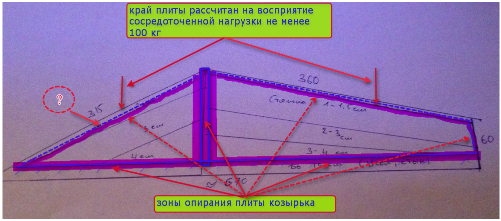

Вижу вас сомнения одолели… :roll: Это здорово, когда начинают считать и думать… :!:
Вам не терпится знать ответ на то – «правильным ли вы путем идете», уложив 500-600 кг строительных материалов … Отвечу на первую половину вашего вопроса сразу – все нормально… Ничего страшного в этом количестве уложенных вами материалов нет. Плиты козырька рассчитываются (прочность), чтобы в готовом, эксплуатационном состоянии она могла воспринимать сосредоточенную нагрузку по краю не менее чем в 100 кг (вес человека) при уборке снега, сосулек. Что значит готовом – это со стяжкой, уклонами, кровельном покрытии, козырьком – т.е. с теми материалами и конструкциями, что предусматриваются проектом дома.
Учитывайте, что козырек проектируется как консольная конструкция и обязана воспринимать эксплуатационные и снеговые нагрузки в зависимости от зоны строительства ( это может быть и 400-600 мм снега + дворник убирающий снег). :roll: + иметь [i]"некий прочностной запас"... Для общей эрудиции[/i] - при расчетах прочности плиты (конструктивно), как правило, дается запас прочности плиты раза в 2-3 ("пардон"... не помню точно, а в СНИПы –«лезть» лень) – то у вас нет никаких дополнительных нагрузок при ремонте. Вы восстановили проектные расчетные нагрузки на плиту. Да, край плиты у вас имеет частичные разрушения... НО, :roll: вы там, практически, нечего не нагружаете дополнительно... Балконные козырьки (плиты) имеет дополнительно опору: как бы вы не говорили – оконная рама, то же какая/никакая – опора.
о нагрузках
Вы нагрузку распределили равномерно по плоскости плиты, ее увеличение идет к стене (месту заделки плиты), нет критических точек приложения нагрузки их сосредоточения. Так что у вас не должно быть никаких сомнений о перегрузке козырька... Хотел вам нарисовать на схеме распределение нагрузки по сечению плиты, но ваш рисунок в плане – будет «затенение». В двух словах: нагрузка на плите у вас идет от края – 0 и до заделки в стене – тут максимум. Она равномерно растет до некоторой величины….

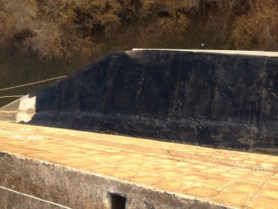

Так, я к своим вопросам и уже, наконец-то, отчетам):-) По паяльной лампе спрашивал. Путем банальных проб на свой страх и риск оказалось, что паяльная лампа бензиновая):-) Кроме того, мое чутье подсказало мне, что форсунка (жиклер) или как его там, на керосин должен был бы быть чуть поменьше диаметром):-)
В общем, все путем, кое как нею работали, хотя и с кучей проблем.
По работе с рулонным покрытием!
Намучились изначально, пока делали первую накатку, не знали. до какой степени греть - так не прилипает, а так уже перегрето, но вышли на золотую середину прогрева и начали работать. Вместо индикатора на гидроизоляции тонкая полиэтиленовая пленка. Я так понял, что это и был индикатор нагрева. Как только она сгорала, производили накатку и прижим легкий с обратной стороны. Прихлопывали просто руками))
Нагрев рулонной кровли производили одновременно с поверхностью для приклеивания, как и советовали (а также как в роликах насмотрелся). То есть, просто дули в угол между рулоном и основой, ну и раскатывали. Это я так уже пришел к финальному этапу, но хочу его на время опустить, так как готовлю полный отчет с фото. А остановился я немного не на этом. Поэтому, поэму писать не буду, а последовательно распишу каждый этап и приклею фотки. Я думаю, за несколько дней впишу несколько сообщений и поставим точку на этой теме (впереди еще много интересной работы, хотелось бы и там поговорить).

Александр Кириченко писал(а):...По работе с рулонным покрытием... вышли на золотую середину прогрева и начали работать. Вместо индикатора на гидроизоляции тонкая полиэтиленовая пленка. Я так понял, что это и был индикатор нагрева... Прихлопывали просто руками...дули в угол между рулоном и основой, ну и раскатывали
Все правильно... Пленка защищает рулоны от склеивания при хранении и служит индикатором при выполнении работ. Исчезновения надписей на индикаторной пленке при работе газовой горелки (паяльной лампы), появления на основании рулона наплавляемой поверхности небольшого "вяжущего валика" - расплава основание для дальнейшего раскатывания рулона и приклеивания нагретой поверхности. Правда, «прихлопывание» руками не всегда обеспечит равномерность примыкания рулонного покрытия. Стоило при раскатывании его прижимать некой "шваброй", в крайнем случае, ногами...
Сделали «как сумели» и хорошо, :roll: главное – «что бы не затекало» и как можно дольше…

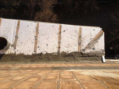

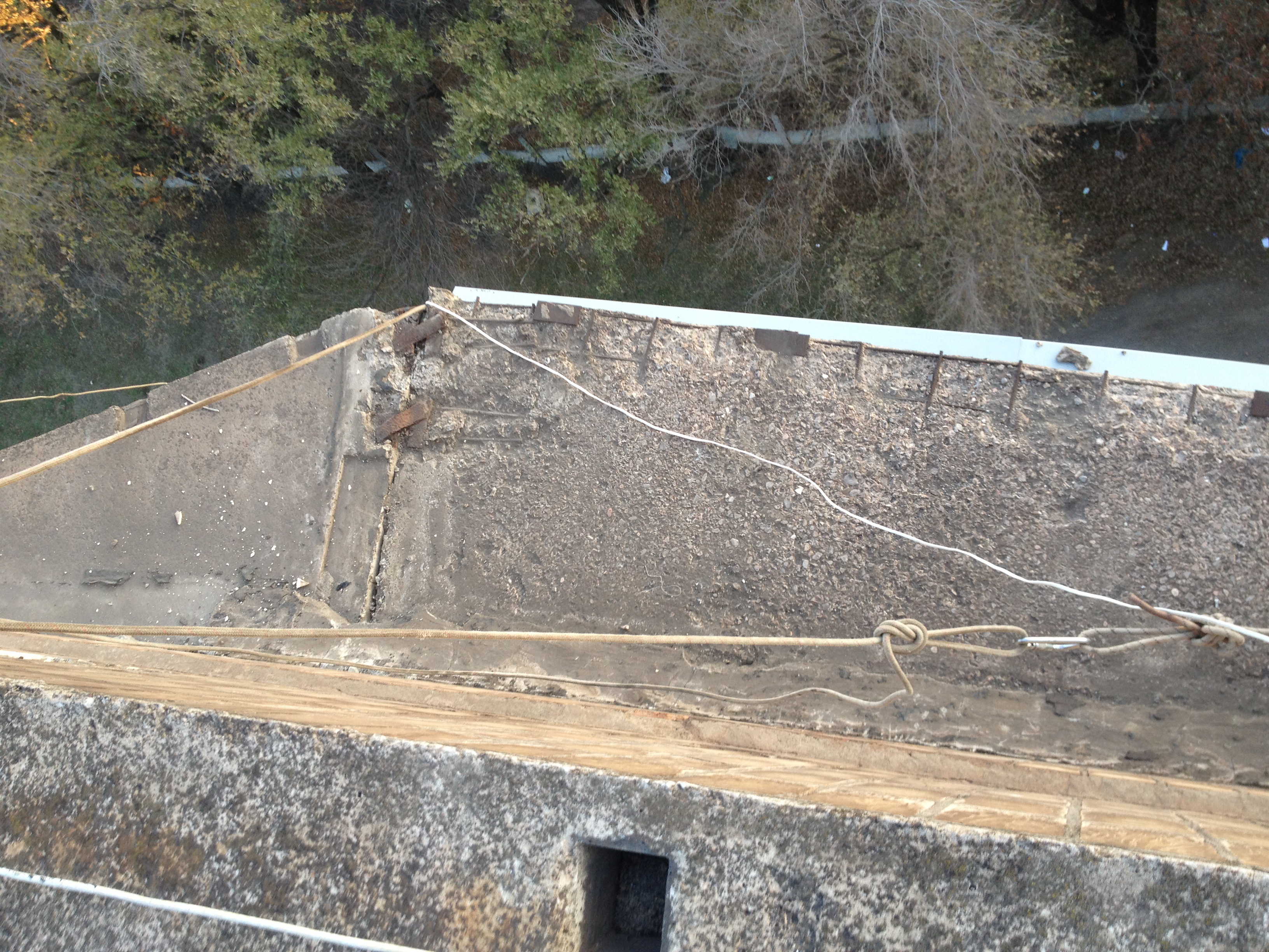

Сразу хочу напомнить, каким ужасным был козырек над балконом (бетонный козырек). Примерно треть его разрушена, вплоть до арматуры. Короче говоря, на фото все прекрасно видно. Ниже есть фото, которые так и именуются. Плохо, что не могу добавлять фото последовательно и описывать свои действия. Они все засыпаются вниз и перемешиваются((( Это минус большой, конечно.
Так, дальше. Убрали все камни сверху, цемент, смолу старую засохшую, короче говоря, произвели уборку и начали работать с закладными, которые должны в будущем держать на себе отливы. Закладные из бруса 50х50. Решили брать в размер пенопласта, он толщиной как раз 50 мм, плотность 25. Закладные укладывали разных размеров, от 40 до 70 см примерно. Почему так? Край плиты разрушен, и потому лупить его перфоратором мы не захотели. Решили крепления делать в нормальную часть плиты. Сначала делали отверстия и пытались ставить на дюбеля, но скоро поняли, что крепление бруса на зонтики (грибочки) немного практичнее и прочнее. Поэтому далее вы сможете пронаблюдать крепление закладных именно на пластиковый крепеж):-)

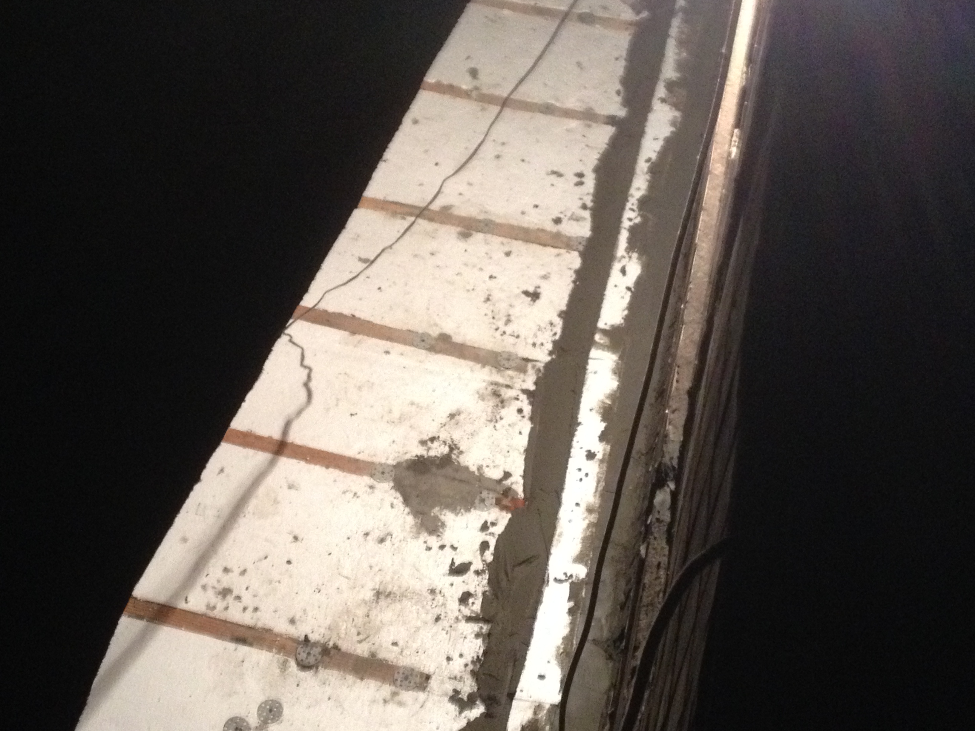

Практически сразу после закрепления закладных, начали установку между ними пенопласта. Часть плиты, которая была в плохом состоянии, последовательно промазывали клеевой смесью Ансерглобом. На него же клеили и пенопласт. Старались поплотнее, но если и были щели небольшие, старались сразу забить их кусками пенопласта или тем же раствором. Хотя, поверху планировалась стяжка уже на следующем этапе, поэтому мелкие проемы пустоты никакого вреда бы не нанесли.
Чуть позже продолжу, ближе к ночи. Спасибо за внимание))

А что это посередине не убрали такие куски бетона? Я так понимаю, это замазка шва была, которая во всех панельных домах есть, во всех углах?:-) Не переживаете, что через этот кусок будет к вам водичка бежать?
И еще вопрос сразу же: вот где эти куски бетона, за ними там есть такой проем между плитами, то есть, между стеной дома и козырьком. Я знаю, что его каким-то каучуком заделывали раньше, а иногда и просто туда заливали тоже раствор. Вы вынимали всю эту гадость, была ли она в шве, или не пришлось, стык был качественным? Просто если вы демонтировали все оттуда, интересно, как назад запихивали раствор, там ведь на всю глубину стены почти проем.

Ivan Lazarev писал(а):посередине не убрали такие куски бетона? Я так понимаю, это замазка шва была, которая во всех панельных домах есть, во всех углах?:-) Не переживаете, что через этот кусок будет к вам водичка бежать?
...между стеной дома и козырьком. ... каким-то каучуком заделывали раньше, а иногда и просто туда заливали тоже раствор. ... там ведь на всю глубину стены почти проем
Этот раствор можно было убрать только с одной целью - восстановить заделку швов между стеновыми панелями и балконным козырьком. Но в данном случае это не принципиально. Даже если при постройке дома заделка стыков "мипорой" выполнена некачественно, слой пенопласта (утепления) + стяжка + кровельное покрытие + отлив обеспечат утепление и достаточно надежное примыкание - защиту от попадания влаги. Надеюсь, на последующих фотографиях это будет видно хорошо.

На козырьке перфоратор работал только на монтаж закладных, били ним отверстия под зонтики пластиковые. Все остальное очень аккуратно происходило, так как плита страшненькая и опасная была. Куски остались, потому как отбить их молотком аккуратно не вышло, а перфом я не дал работать. Но их хорошо промазали, "обняли" раствором и пенопластом, потом праймер по верху этого всего и та же изоляция бикроэласт. В общем, об этом уже не переживаю вообще.
Ivan Lazarev писал(а):Вы вынимали всю эту гадость, была ли она в шве, или не пришлось, стык был качественным? Просто если вы демонтировали все оттуда, интересно, как назад запихивали раствор, там ведь на всю глубину стены почти проем.
Да, оттуда доставали такие плоские бетонные листы, глубина проема около 40 см примерно. Мы потом просто померили, какой пенопласт туда можно утопить, и 40 мм вставили, насколько смогли, настолько и впихнули внутрь))

Так, остановился я на укладке пенопласта между закладными. Когда он был уложен на клей, козырьки балконов стали выглядеть так:
Пеопласт на козырьке балкона
Потом мы протянули раствором линию вдоль стены дома, практически выровняли стяжкой с пенопластом.
начало стяжки
следующий этап уже посреди ночи):-) Решили подъемчик (типа сток) делать не из стяжки (слишком большой вес, да и расход материала), а сделать ступеньку из пенопласта. Пятерку нарезали примерно в ширину 10 см и уложили вдоль стену. А по краям пенопласта, сверху и снизу, сделали углы, задали скаты для схода воды в будущем.
Ступенька из пенопласта
Следующий день начали с подготовки под стяжку. Решили установить профиль обычный для заливки стяжки, чтобы он послужил типа опалубкой. Накрутили его по периметру балконных козырьков к торцам закладных. Получилось примерно так.
установка профиля-опалубки
опалубка установлена))
Ну и далее этап, который я не задокументировал. Начали устанавливать по закладным брусам маяки. Регулировали высоту очень просто - подкладывали под маяки гипсокартона кусочки (лист 10 мм). Так и уровень выставляли - у края 1,5 см, ближе к стене 3 см, но потом беда была с материалами, а я еще схватился за голову, так как посчитал, что очень много раствора наливаем, и маяки чуть спустили, на 1 см и 2 см, соответственно.
Стяжку заливали снова ночью, выравнивали кое как, но что-то да получилось. Вот последние фото на сегодня. Кстати, стяжку кидали по сетке, решили, что так будет надежнее. Надеюсь, так оно и есть (все равно рулон сетки бесхозный был :lol: :lol: :lol: )
Укладка стяжки 1
Укладка стяжки 2

По покрытию сейчас как раз сделаю фотоотчет, будет ниже. Покрытие Бикроэласт, гидроизоляция для эксплуатируемой кровли как раз, на каучуковой основе (так сказали). Рубероид сразу отбросили))
Добавлено после 11 минут 7 секунд:
Так, теперь по отделке балконного козырька дальше идем!
Вот так выглядела стяжка высохшая. да, не особенно все ровно, но вроде как нормально, для первого раза с такой работой))
сухая стяжка на козырьке балкона
Далее по стяжке сделали промазку праймером. Купил специальный материал под Бикроэласт, нанесли его макловицей (широкой кистью), постарались средним слоем и равномерно, смазали также торцы плиты балконной. Естественно, сняли перед этим металлический профиль, который служил опалубкой стяжки!
праймер по балконному козырьку
После высыхания праймера было принято решение сделать еще больше бортик для стока, в смысле, угол между вертикальной стеной и балконным козырьком. Сделали его также из Ансерглоба, постарались более аккуратно, но как вышло))
дополнительная замазка угла примыкания
Когда угол высох, замазали праймером и его, а после приступили к нарезке кусков Бикроэласта, которыми нужно закрыть край бетонной плиты балконного козырька и ее торец. Нарезали, уложили по краю равномерно, приплавили паяльной лампой, придавили))
отделка края балконной плиты
Ну а остальное уже оставлю на завтра, в завершение всего процесса. Там остаются козырьки, укладка Бикроэласта, а также заделка швов материала.
