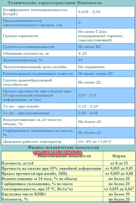

Поостерегся бы с применением пеноизола в качестве утеплителя для козырька балкона – довольно низкая у него прочность "на сжатие" и высокое водопоглощение. Козырек балкона, хоть изредка, но подвержен "концентрированным" и "распределенным" нагрузкам… воздействию атмосферных осадков и солнечных лучей, что :roll: «не есть хорошо» для этих видов утеплителя...
Пеноизол (или карбамидный пенопласт) – недорогой полимерный теплоизоляционный материал открытоячеистой (открытопористой, капиллярной) структуры, не способный к самостоятельному горению, относится к группе горючести Г-1, группа воспламеняемости В-2. Принципиально - этот вид утеплителя обладает хорошими характеристиками. Однако стоит учитывать, его низкую прочность на сжатие и что под воздействием ультрафиолетового солнечного излучения пеноизол, со временем, разлагается на составляющие: карбамид и летучие газы…
немного о пеноизоле
Производится в виде плит, крошки (насыпью) или с использованием пеногенератора, в виде суфлеобразного пенопласта застывающего на воздухе для заливка поверхностей, полостей … При рациональном и правильном применении эффективный утеплитель… По всему миру названия одной этой группы карбамидных пенопластовых утеплителей известны под торговыми марками: в Англии - «флотофаум», в Японии – «ипорка», в Германии – «аминотерм», в Чехии – «мофотерм», в Польше «изопиана» и «пластсоил», в Швейцарии – «изошаум», в Дании и Канаде – «инсульспрей», во Франции – «изолеж», в США «акролитфоам» и «динафоам».
Пеноизол не накапливает в себе влагу, свободно отдает ее в окружающую среду – свойства саморегулируемой влажности материала. Применение в качестве слоя утеплителя в местах способствующих накоплению влаги не желательно – изменяются свойства пеноизола, вплоть до разрушения механической структуры пенопласта при ее замерзании. Отсюда некоторые ограничения применения при утеплении стяжки пола, эксплуатируемых плоских кровель или для утепления цоколя здания снаружи без "защиты" фасадной системы…

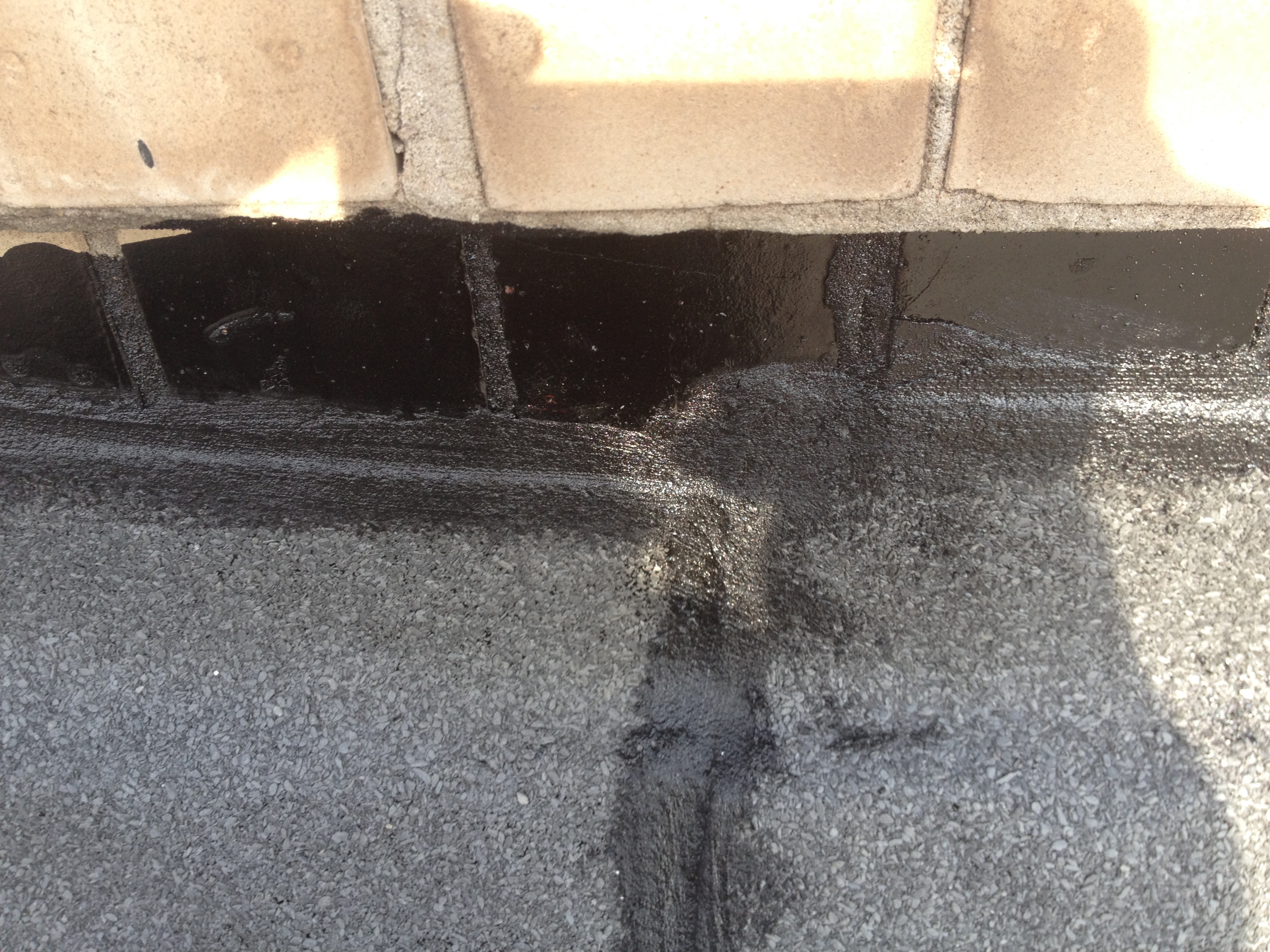

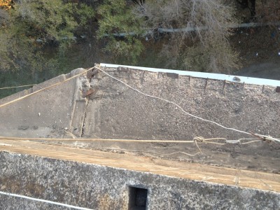

Сразу хочу напомнить, каким ужасным был козырек над балконом (бетонный козырек). Примерно треть его разрушена, вплоть до арматуры. Короче говоря, на фото все прекрасно видно. Ниже есть фото, которые так и именуются. Плохо, что не могу добавлять фото последовательно и описывать свои действия. Они все засыпаются вниз и перемешиваются((( Это минус большой, конечно.

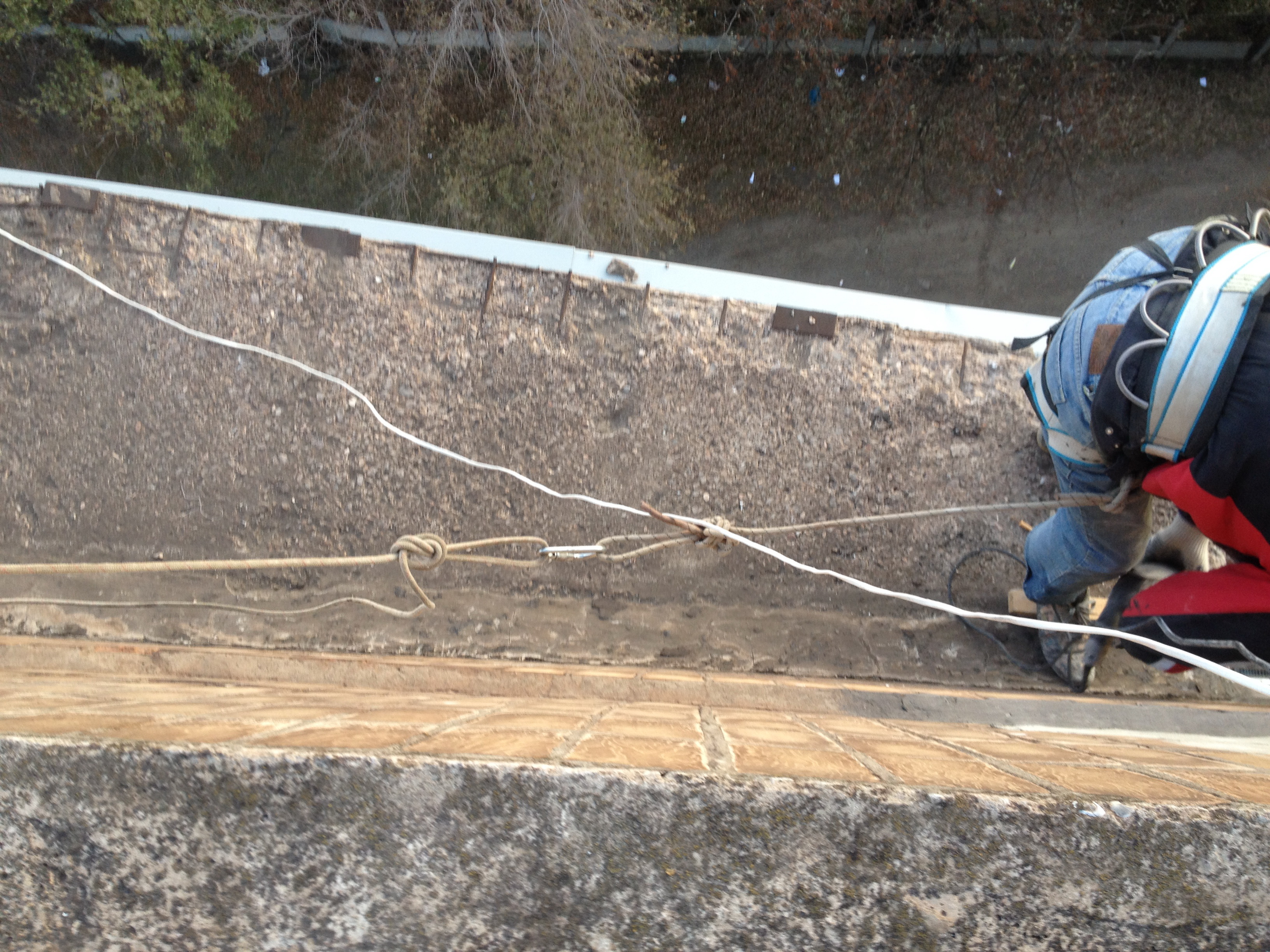

Так, дальше. Убрали все камни сверху, цемент, смолу старую засохшую, короче говоря, произвели уборку и начали работать с закладными, которые должны в будущем держать на себе отливы. Закладные из бруса 50х50. Решили брать в размер пенопласта, он толщиной как раз 50 мм, плотность 25. Закладные укладывали разных размеров, от 40 до 70 см примерно. Почему так? Край плиты разрушен, и потому лупить его перфоратором мы не захотели. Решили крепления делать в нормальную часть плиты. Сначала делали отверстия и пытались ставить на дюбеля, но скоро поняли, что крепление бруса на зонтики (грибочки) немного практичнее и прочнее. Поэтому далее вы сможете пронаблюдать крепление закладных именно на пластиковый крепеж):-)
Практически сразу после закрепления закладных, начали установку между ними пенопласта. Часть плиты, которая была в плохом состоянии, последовательно промазывали клеевой смесью Ансерглобом. На него же клеили и пенопласт. Старались поплотнее, но если и были щели небольшие, старались сразу забить их кусками пенопласта или тем же раствором. Хотя, поверху планировалась стяжка уже на следующем этапе, поэтому мелкие проемы пустоты никакого вреда бы не нанесли.

А что это посередине не убрали такие куски бетона? Я так понимаю, это замазка шва была, которая во всех панельных домах есть, во всех углах?:-) Не переживаете, что через этот кусок будет к вам водичка бежать?
И еще вопрос сразу же: вот где эти куски бетона, за ними там есть такой проем между плитами, то есть, между стеной дома и козырьком. Я знаю, что его каким-то каучуком заделывали раньше, а иногда и просто туда заливали тоже раствор. Вы вынимали всю эту гадость, была ли она в шве, или не пришлось, стык был качественным? Просто если вы демонтировали все оттуда, интересно, как назад запихивали раствор, там ведь на всю глубину стены почти проем.

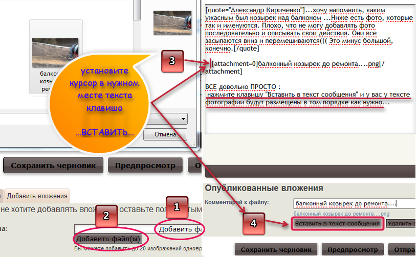

Насчет фото -ВСЕ довольно ПРОСТО :
нажмите клавишу "Вставить в текст сообщения" и у вас у тексте фотографии будут размещены в том порядке как нужно...
просто вставьте фотографии в нужное место текста вашего комментария...
Ivan Lazarev писал(а):посередине не убрали такие куски бетона? Я так понимаю, это замазка шва была, которая во всех панельных домах есть, во всех углах?:-) Не переживаете, что через этот кусок будет к вам водичка бежать?
...между стеной дома и козырьком. ... каким-то каучуком заделывали раньше, а иногда и просто туда заливали тоже раствор. ... там ведь на всю глубину стены почти проем
Этот раствор можно было убрать только с одной целью - восстановить заделку швов между стеновыми панелями и балконным козырьком. Но в данном случае это не принципиально. Даже если при постройке дома заделка стыков "мипорой" выполнена некачественно, слой пенопласта (утепления) + стяжка + кровельное покрытие + отлив обеспечат утепление и достаточно надежное примыкание - защиту от попадания влаги. Надеюсь, на последующих фотографиях это будет видно хорошо.

Ivan Lazarev писал(а):А что это посередине не убрали такие куски бетона?
На козырьке перфоратор работал только на монтаж закладных, били ним отверстия под зонтики пластиковые. Все остальное очень аккуратно происходило, так как плита страшненькая и опасная была. Куски остались, потому как отбить их молотком аккуратно не вышло, а перфом я не дал работать. Но их хорошо промазали, "обняли" раствором и пенопластом, потом праймер по верху этого всего и та же изоляция бикроэласт. В общем, об этом уже не переживаю вообще.
Ivan Lazarev писал(а):Вы вынимали всю эту гадость, была ли она в шве, или не пришлось, стык был качественным? Просто если вы демонтировали все оттуда, интересно, как назад запихивали раствор, там ведь на всю глубину стены почти проем.
Да, оттуда доставали такие плоские бетонные листы, глубина проема около 40 см примерно. Мы потом просто померили, какой пенопласт туда можно утопить, и 40 мм вставили, насколько смогли, настолько и впихнули внутрь))

shuravi писал(а):Насчет фото -ВСЕ довольно ПРОСТО :
По поводу этого спасибо большое, как раз в этом сообщении и пробую.

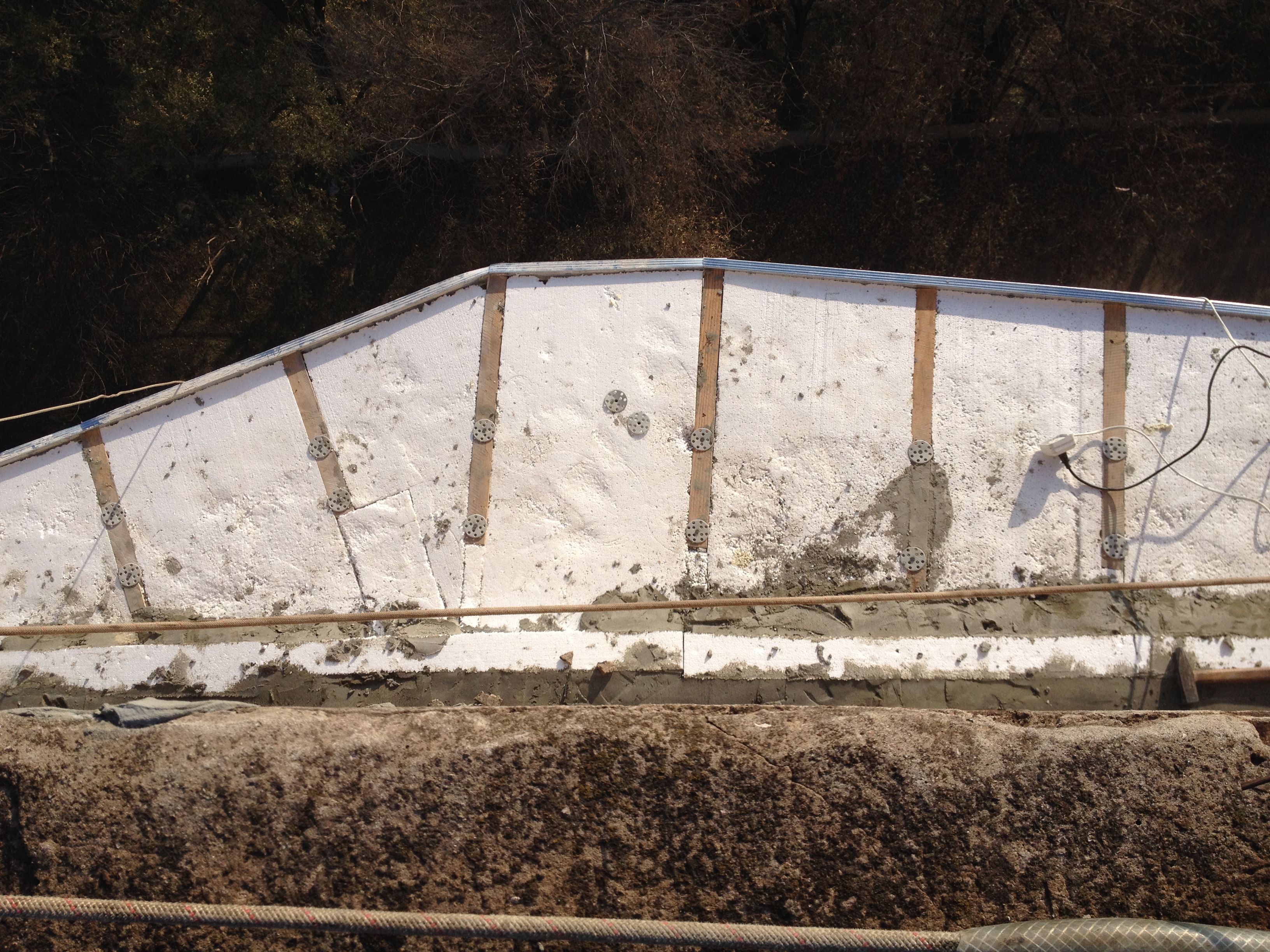

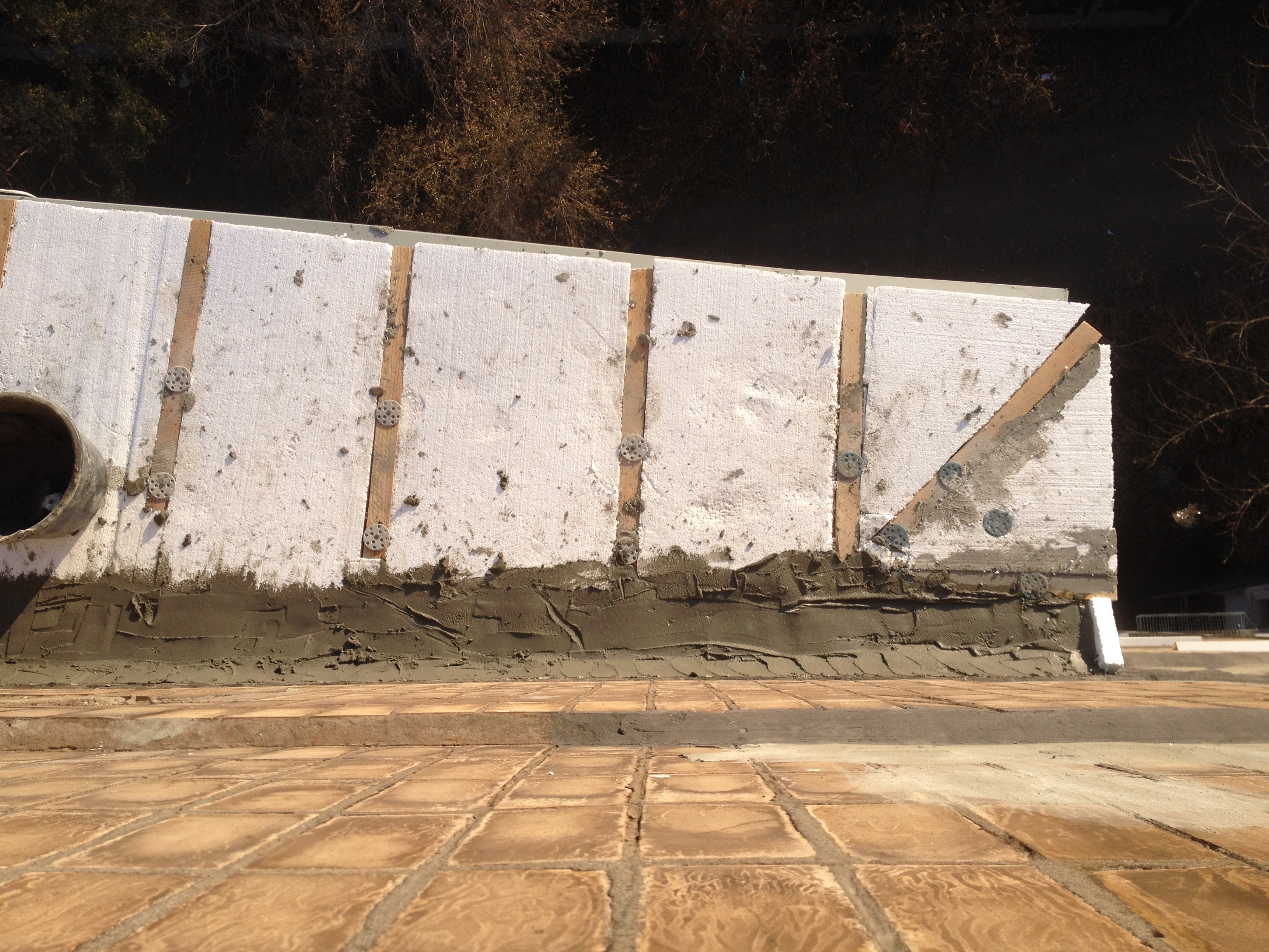

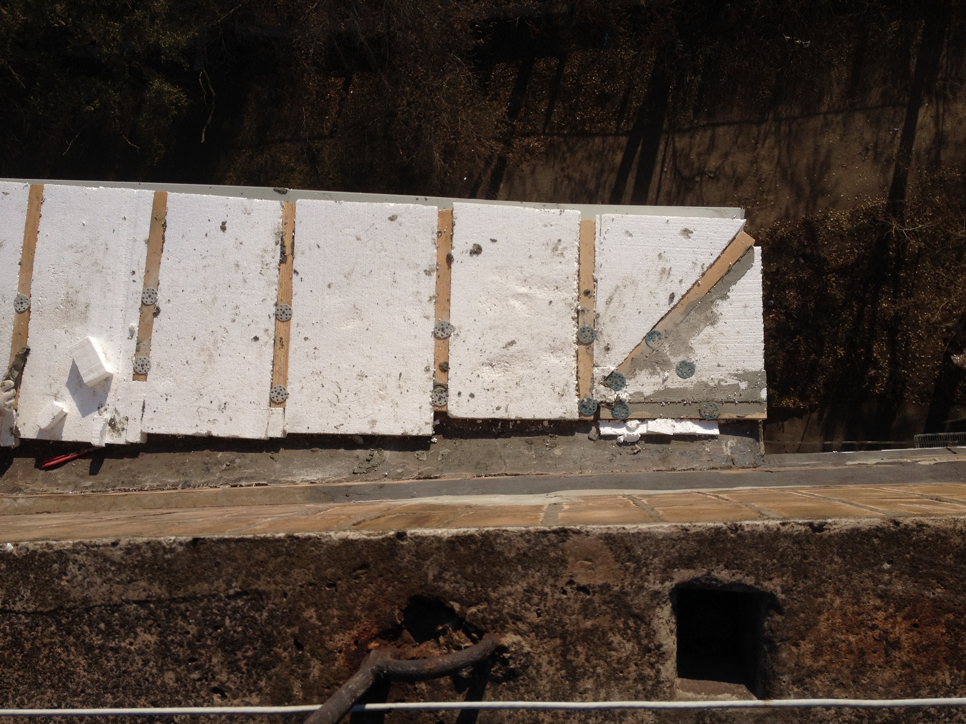

Так, остановился я на укладке пенопласта между закладными. Когда он был уложен на клей, козырьки балконов стали выглядеть так:
Пеопласт на козырьке балкона

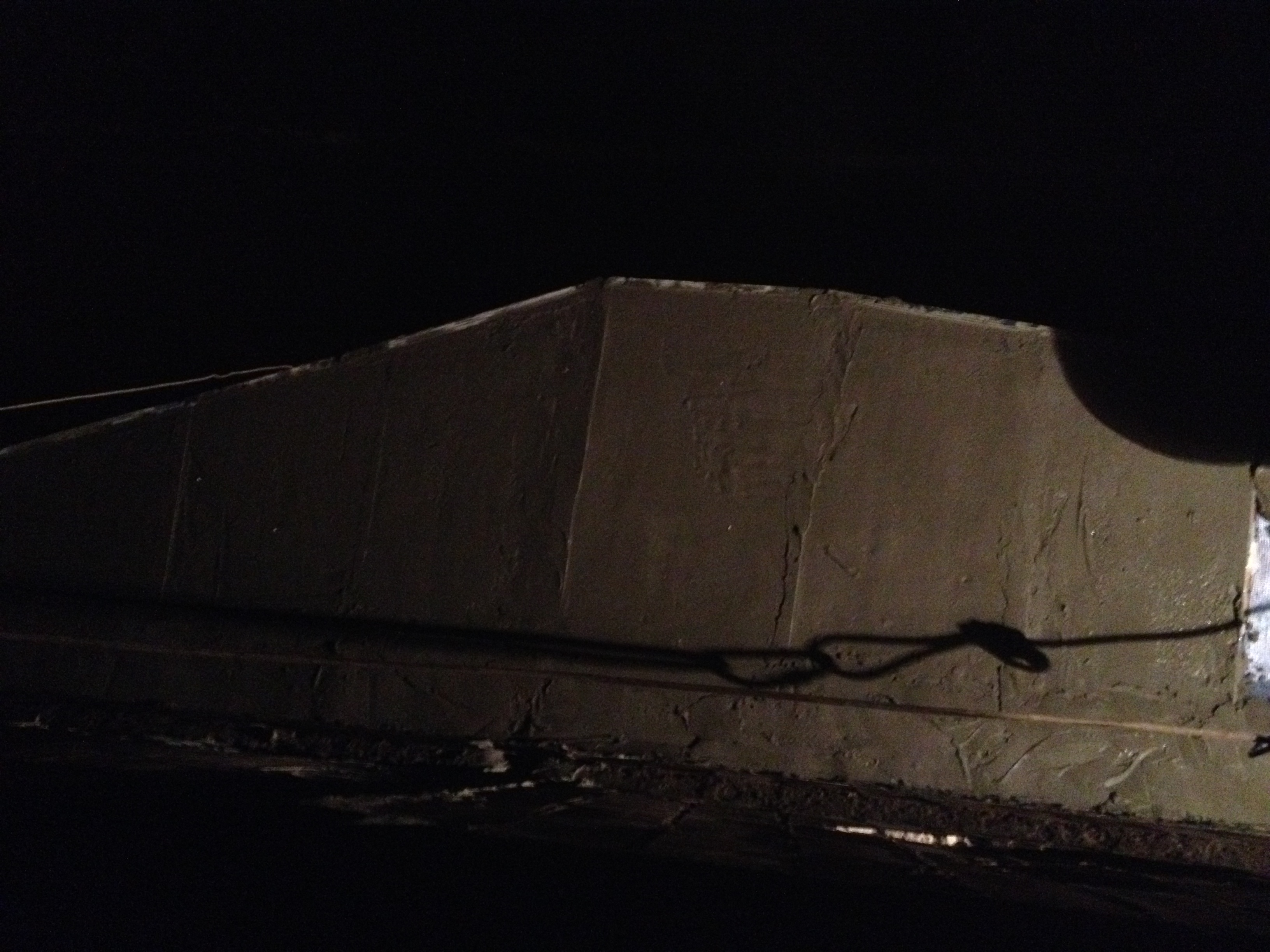

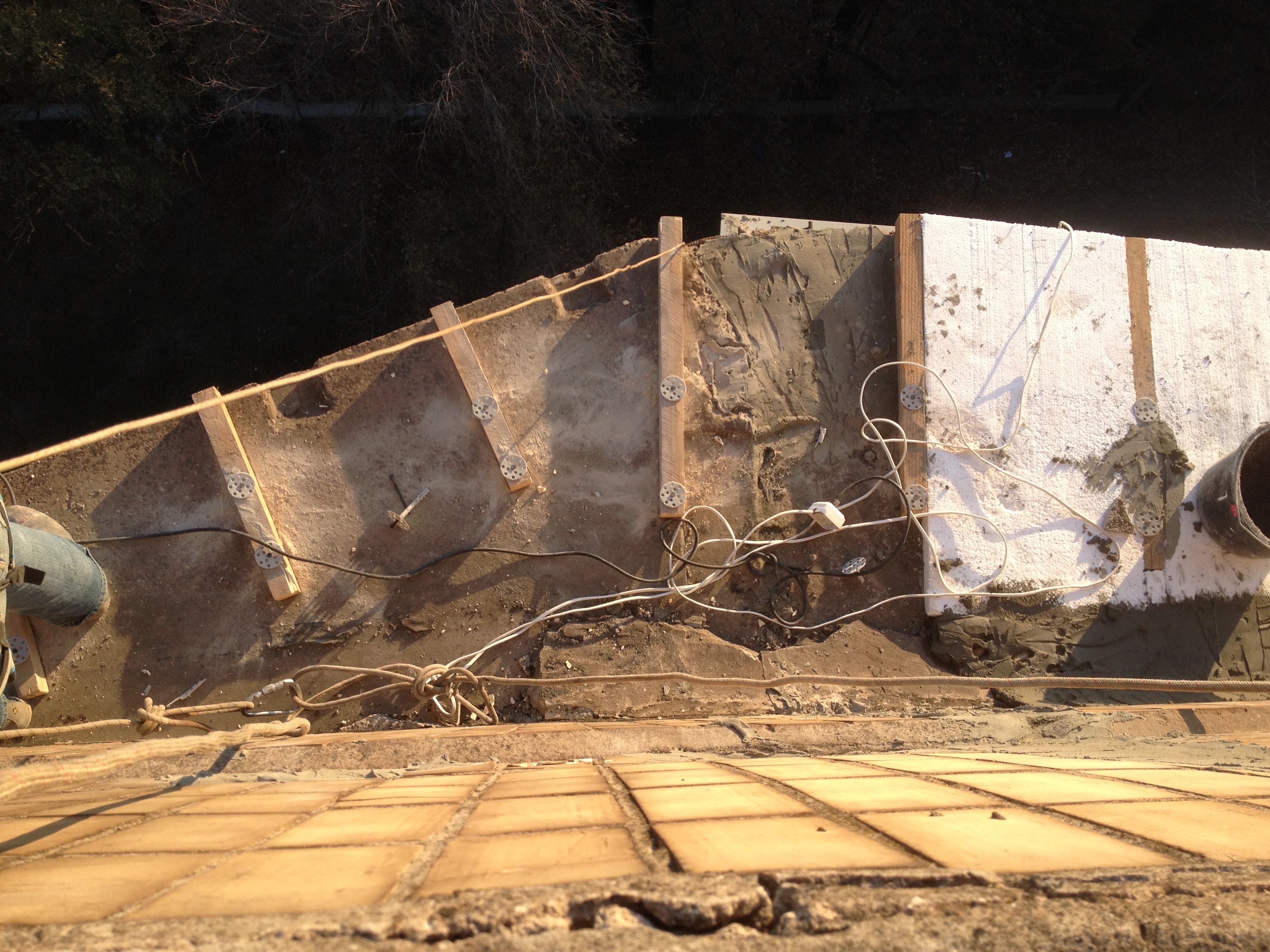

Потом мы протянули раствором линию вдоль стены дома, практически выровняли стяжкой с пенопластом.
начало стяжки
следующий этап уже посреди ночи):-) Решили подъемчик (типа сток) делать не из стяжки (слишком большой вес, да и расход материала), а сделать ступеньку из пенопласта. Пятерку нарезали примерно в ширину 10 см и уложили вдоль стену. А по краям пенопласта, сверху и снизу, сделали углы, задали скаты для схода воды в будущем.
Ступенька из пенопласта

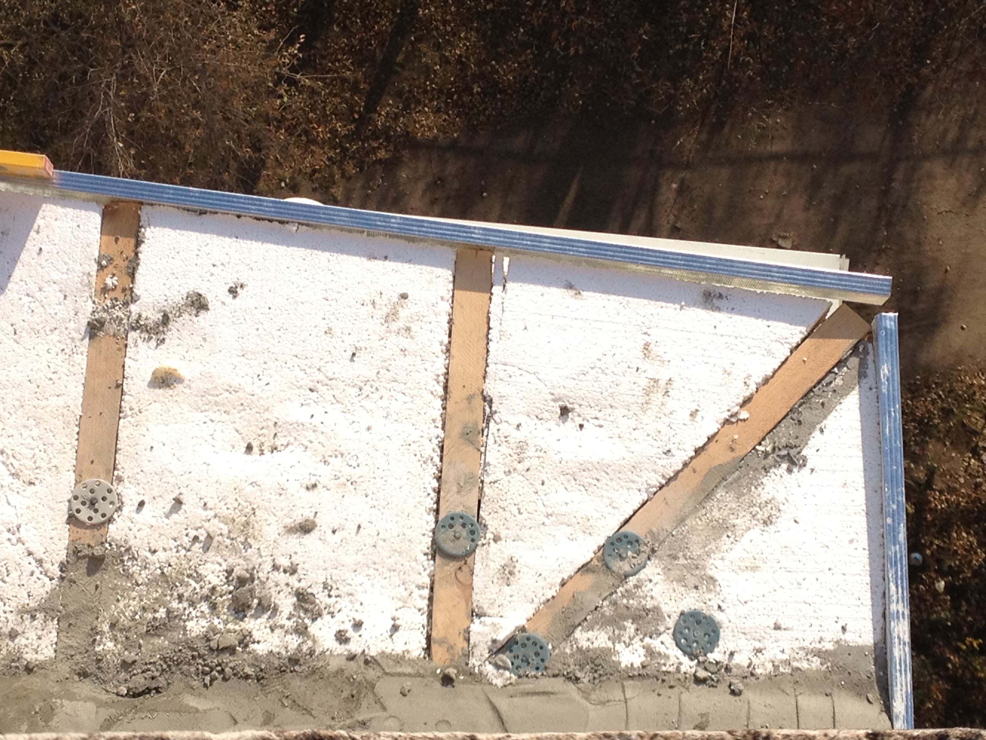

Следующий день начали с подготовки под стяжку. Решили установить профиль обычный для заливки стяжки, чтобы он послужил типа опалубкой. Накрутили его по периметру балконных козырьков к торцам закладных. Получилось примерно так.
установка профиля-опалубки
опалубка установлена))
Ну и далее этап, который я не задокументировал. Начали устанавливать по закладным брусам маяки. Регулировали высоту очень просто - подкладывали под маяки гипсокартона кусочки (лист 10 мм). Так и уровень выставляли - у края 1,5 см, ближе к стене 3 см, но потом беда была с материалами, а я еще схватился за голову, так как посчитал, что очень много раствора наливаем, и маяки чуть спустили, на 1 см и 2 см, соответственно.

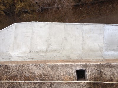

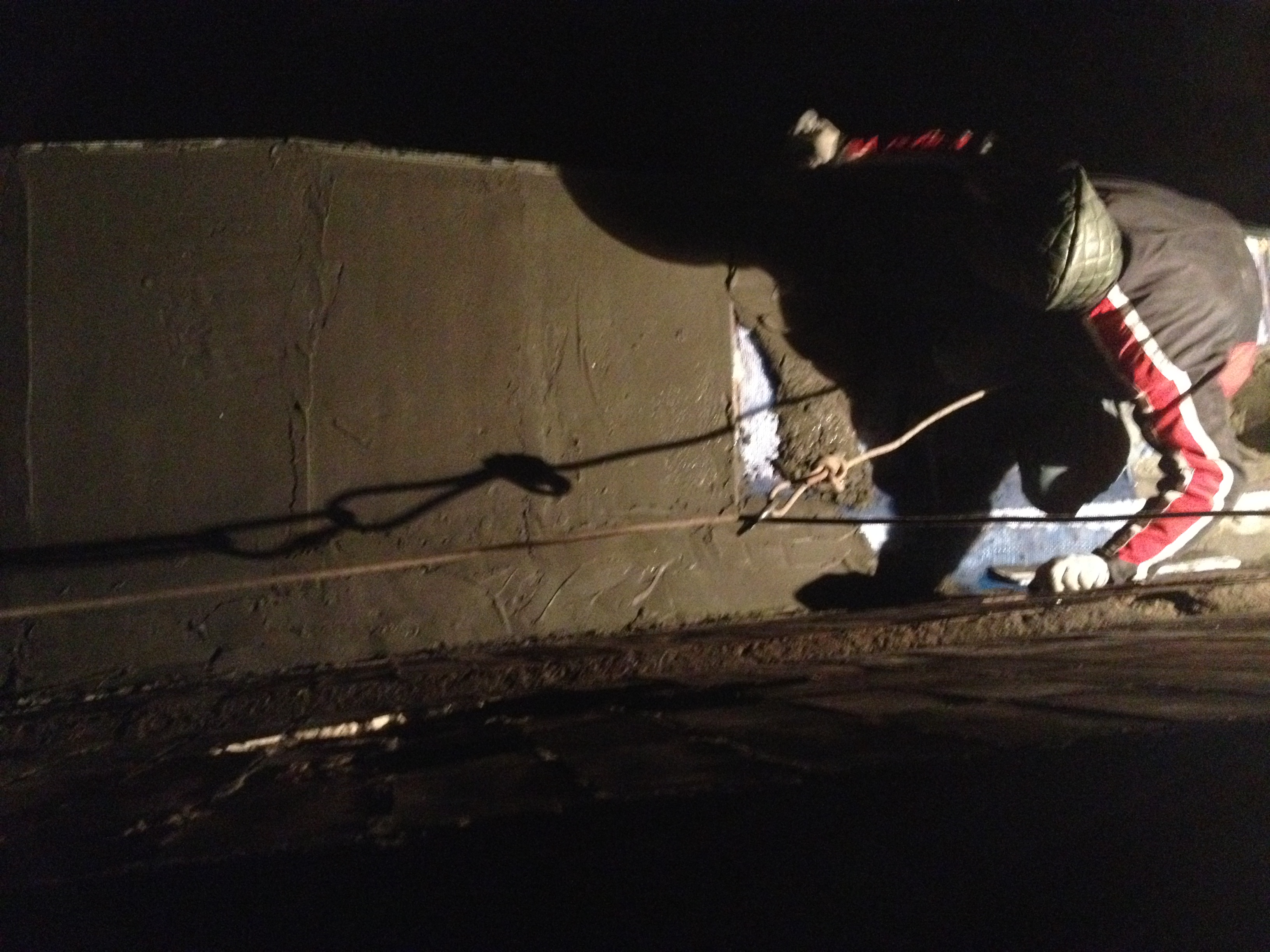

Стяжку заливали снова ночью, выравнивали кое как, но что-то да получилось. Вот последние фото на сегодня. Кстати, стяжку кидали по сетке, решили, что так будет надежнее. Надеюсь, так оно и есть (все равно рулон сетки бесхозный был :lol: :lol: :lol: )
Укладка стяжки 1
Укладка стяжки 2

СПАСИБО за :) «фотоотчет»… А ведь получилось неплохо :!: Козырек отремонтирован, утеплен, установлен крепеж для отлива с периметра плиты, а то, что стяжка поверх утеплителя не имеет идеальной поверхности - не страшно, главное есть уклон, выполнено примыкание к вертикальной стене. Кровельное покрытие "сгладит" все неровности стяжки и создаст условия для стока влаги.
Кстати, вы приняли довольно хорошее решение по закладным для отливов – установка брусков 50*50 практически на всю ширину балконной плиты. Вы тем самым усиливаете частично разрушенный край плиты козырька (бруски + отлив + рулонное покрытие); «разгружаете» край плиты от нагрузки - бруски воспринимают их и распределяют по плоскости в местах креплений. Не видя дальнейших фотографий можно утверждать – «козырек» балкона прослужит вам еще долго, описанные этапы работ сделаны добросовестно, :D «для себя»…

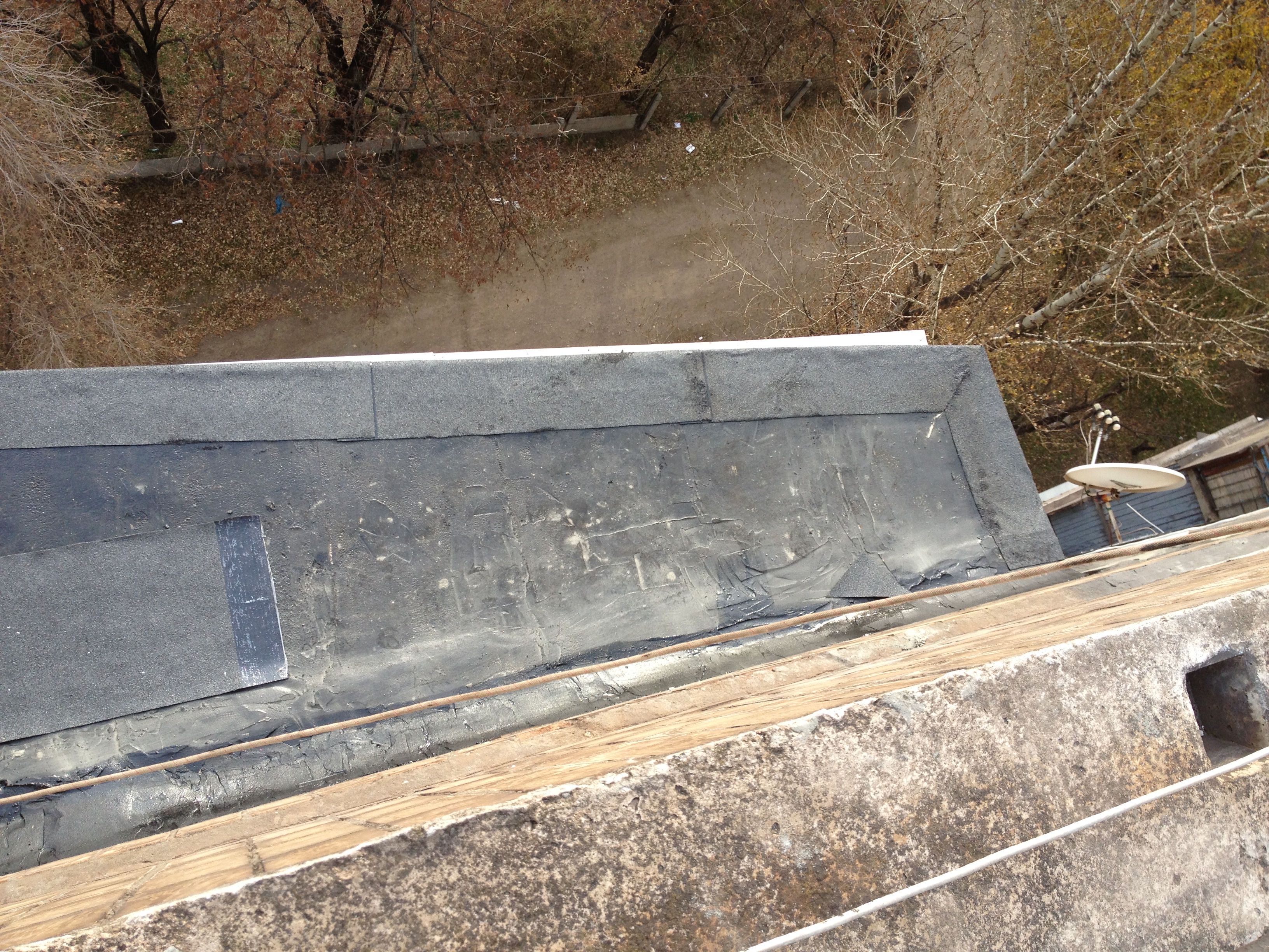

По покрытию сейчас как раз сделаю фотоотчет, будет ниже. Покрытие Бикроэласт, гидроизоляция для эксплуатируемой кровли как раз, на каучуковой основе (так сказали). Рубероид сразу отбросили))

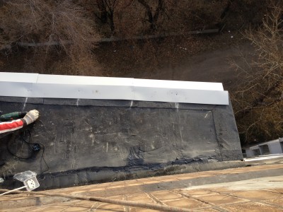

Так, теперь по отделке балконного козырька дальше идем!

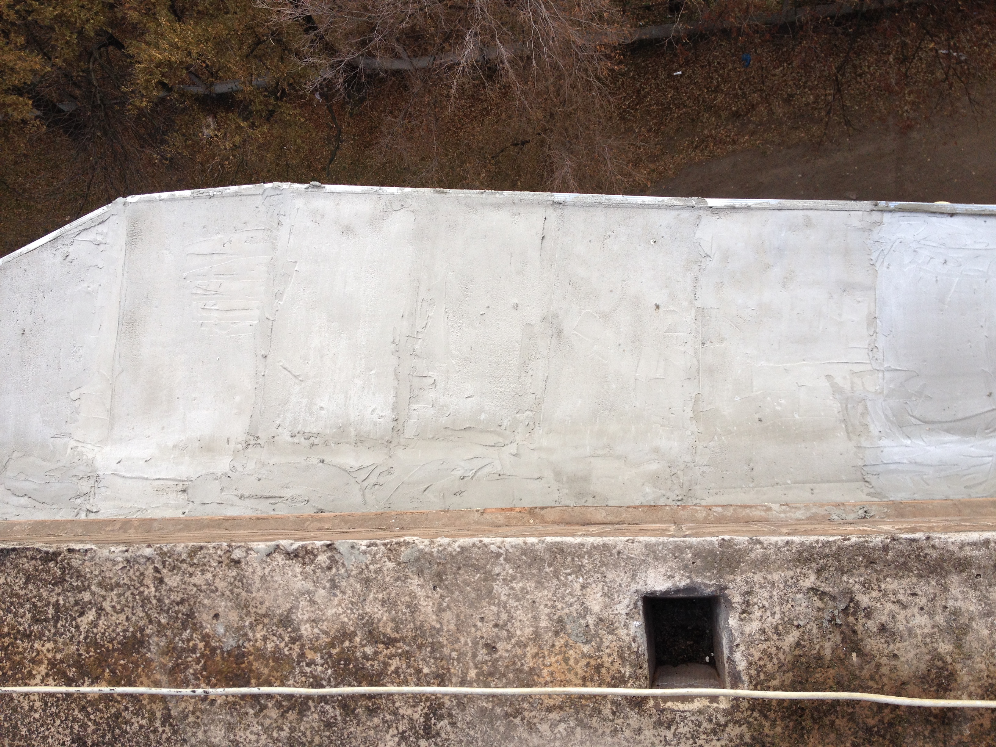

Вот так выглядела стяжка высохшая. да, не особенно все ровно, но вроде как нормально, для первого раза с такой работой))
сухая стяжка на козырьке балкона

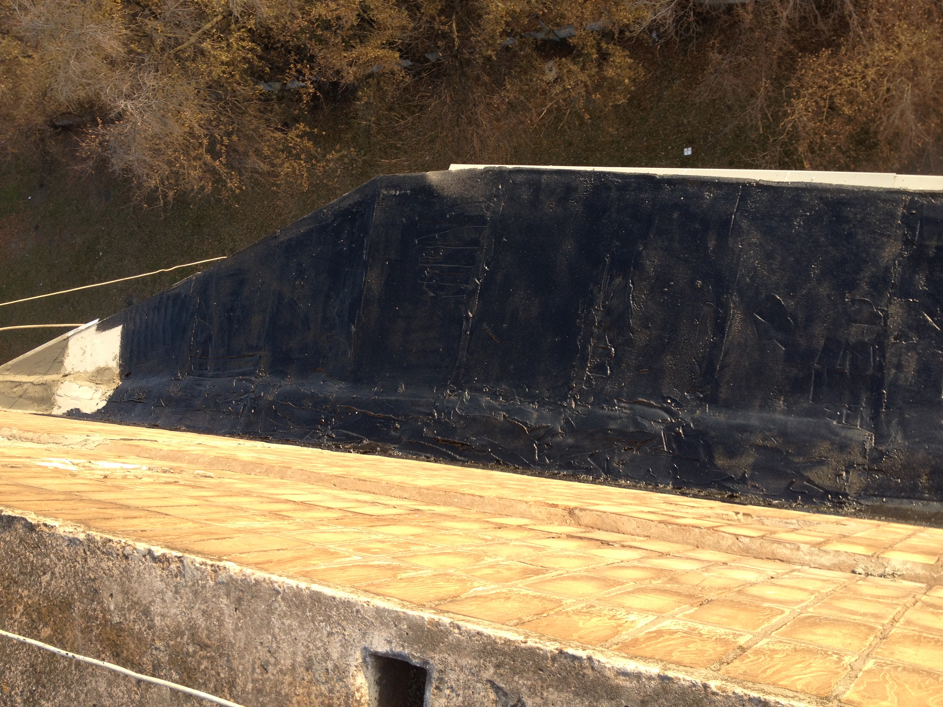

Далее по стяжке сделали промазку праймером. Купил специальный материал под Бикроэласт, нанесли его макловицей (широкой кистью), постарались средним слоем и равномерно, смазали также торцы плиты балконной. Естественно, сняли перед этим металлический профиль, который служил опалубкой стяжки!
праймер по балконному козырьку
После высыхания праймера было принято решение сделать еще больше бортик для стока, в смысле, угол между вертикальной стеной и балконным козырьком. Сделали его также из Ансерглоба, постарались более аккуратно, но как вышло))
дополнительная замазка угла примыкания

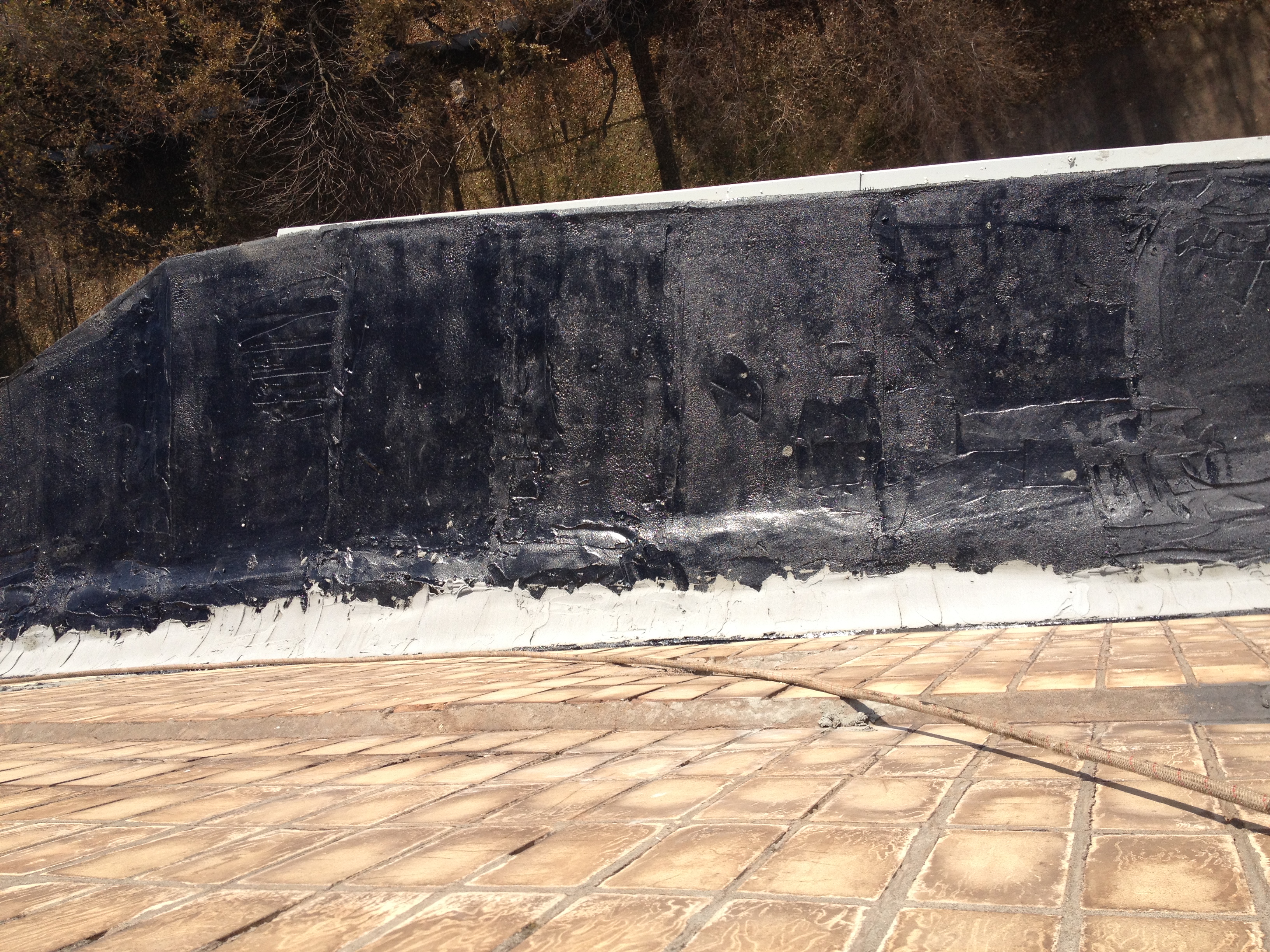

Когда угол высох, замазали праймером и его, а после приступили к нарезке кусков Бикроэласта, которыми нужно закрыть край бетонной плиты балконного козырька и ее торец. Нарезали, уложили по краю равномерно, приплавили паяльной лампой, придавили))
отделка края балконной плиты
Ну а остальное уже оставлю на завтра, в завершение всего процесса. Там остаются козырьки, укладка Бикроэласта, а также заделка швов материала.

Ну коль всем все нравится, то я, с вашего позволения, продолжу):-) Кстати, спасибо за благодарочки и столь положительные отзывы... масла в огонь радости подливают):-)
Итак, после укладки кусочков гидроизоляции на край балконной плиты и приплавки их с помощью паяльной лампы, мы приступили к установке козырьков. Все козырьки подрезали и устанавливали на ранее прикрученные закладные.
установка козырьков на балконной плите
Обогнули угол соединения двух плит, и пошли к краю, где пришлось уже работать на весу.
все те же козырьки
Вот последний кусочек, который крутится уже без твердого основания под ногами):-)
монтаж козырьков на весу
Теперь самое интересное - наплавляемая кровля и процесс установки на поверхность. Работали паяльной лампой, о которой ранее уже упоминал. Сначала страшновато было, но потом все перебороли и в бой. Грели хорошо, чтобы индикаторная пленка ушла, грели праймер на основании плиты и саму гидроизоляцию, потом прихлопывали, ходили по гилроизоляции, чтобы нормально взялась. Процесс монтажа гидроизоляции с горелкой вот на фото.
наплавляемая кровля
Таким образом, произвели монтаж кровли бикроэласт на балконный козырек, но с некоторыми "но". Короче говоря, сначала результат выполненной работы, а потом уже описание некоторых негативов!
монтаж наплавляемой кровли
Как видите, края кровли обрезать не стали, думаю, что ничего страшного в этом нет, так как приплавка прошла нормально. Если что, весной можно будет как-то все это модернизировать, хотя надеюсь, что и не придется.
Далее хочу указать на типа небольшие ямки, такие себе ячейки прямо посреди плиты. Они как вмятины, и образовались за счет установки гидроизоляции и козырька, и укладки основного слоя на них. Сразу запаниковал, будет ли нормальный сток воды... а потом поставили уровень везде - все ОК. Разве что именно в этих ямках чуть задерживаться будет. в самых низких точках.
Так, далее все швы промазали мастикой, специально густую еще браз для заделки швов. Как они выглядят, видно на предыдущем фото, а на следующем швы в вертикальной стене, там где бикроэласт входит в паз стеновой.
шов 1
шов 2
А вот что более всего меня огорчило, так это то, что на последнем краешке закончился материал. Оставлять работу еще на день-два и ехать за новым рулоном из-за нехватки буквально половины квадрата, мы естественно не стали, а просто накрамсали все кусочками и сложили мозаику. Еще один негатив, что вся она без наплавки, а просто на мастику густую положена и саморезами к закладным прикручена. Там небольшой кусочек, но именно здесь с нами произошла злая шутка - закончился материал и перестала работать лампа.
завершение работы
Очень надеюсь, что это не испортит всего того, что было сделано ранее. На этом все, жду вопросов, елси кому что интересно. благодарю за внимание))
shuravi
Сообщения: 2416
Бонусы: -4.98
Откуда: Москву ... покинул
Благодарил (а): 160 раз
Поблагодарили: 176 раз
Баллы репутации: 3828
Тема: Re: Ремонт и утепление балконного козырька (крыша, отлив)
Александр Кириченко писал(а):... Все козырьки подрезали и устанавливали на ранее прикрученные закладные...
Сразу вопрос. Вы отливы по длине между собой сркучивали или «садили» на заклепки? Эта фиксация в "единую ленту" создает дополнительную «жесткость» и сопротивление ветровой нагрузкеи способствует лучшему креплению отлива на козырьке. Неплохо, что первый слой покрытия под отливами шире отлива - вы тем самым обеспечили герметичность проникновения «задуваемой» влаги из-под самого отлива.
Александр Кириченко писал(а):...наплавляемая кровля и процесс установки на поверхность. Работали паяльной лампой,...Грели хорошо, чтобы индикаторная пленка ушла, грели праймер на основании плиты и саму гидроизоляцию, потом прихлопывали, ходили по гидроизоляции, чтобы нормально взялась.
... края кровли обрезать не стали, думаю, что ничего страшного в этом нет, так как приплавка прошла нормально.
... небольшие ямки, такие себе ячейки прямо посреди плиты. ...образовались за счет установки гидроизоляции и козырька, и укладки основного слоя на них. ... поставили уровень везде - все ОК. ...именно в этих ямках чуть задерживаться будет... швы промазали мастикой,... бикроэласт входит в паз стеновой.
Ямки под покрытием, можно было убрать, перемешав цементо-песчаную смесь с праймеров и этой «бякой» зашпаклевать, выровнять поверхность. Но это не критично, раз есть уклоны. Как понял, вы примыкание в вертикальной стене сделали самым простым вариантом – запустив край покрытия в роделанный паз… Хотя стоило бы, для надежности, защитить и зафиксировать край на стене, небольшой полоской металла из кровельного (оцинкованного) железа, что-то типа небольшого отлива закрепленного выше паза... Дело в том, что покрытие имеет свойство при нагревании и охлаждении менять свои линейные размеры. Приходилось видеть сдвиг рулонного покрытия до 50 мм.
Край покрытия по периметру стоит подрезать. Хоть незначительная, но парусность, да и это будет местом, для возможного намерзания сосулек.
Александр Кириченко писал(а):...огорчило, ...закончился материал. ...из-за нехватки буквально половины квадрата, ... накрамсали все кусочками и сложили мозаику. Еще один негатив, что вся она без наплавки, а просто на мастику густую положена и саморезами к закладным прикручена. ...надеюсь, что это не испортит всего того, что было сделано ранее. ...
. Этот участок, когда « разжиреете» и будет необходимость (протечки) - всегда вам будет неслохно покрыть новым единым куском. Посмотрите, как он «проведет весну» будут ли причины для беспокойства.
