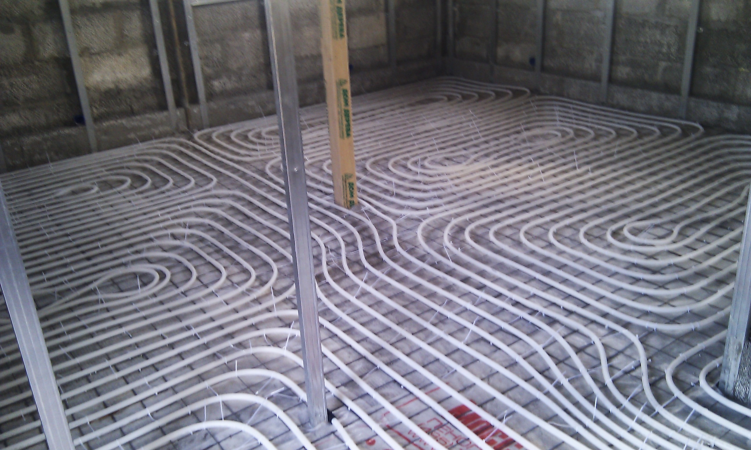

Поскольку я хорошо понимал, что отопление дома в любом виде сейчас достаточно дорогое. Дом был хорошо утеплен приблизительно до теплопотерь не более 50Вт/м2, и дополнительно, я решил что цокольный по сути технический этаж заглубленный в землю- я отапливать не буду, а с поддержанием плюсовой температуры в нем вполне справится окружающая его земля.
В качестве единственной СО дома были выбраны водяные теплые полы.
Первый этаж - обычная бетонная система.
Второй - легкая настильная система.
Добавлено после 9 минут 59 секунд:
Тут на форуме вроде как оч.большое недоверие к такой СО и что только я не читал... с улыбкой....:-))
А судя по написанному, рассуждали люди в глаза и близко не сталкивавшиеся с такой СО.
Но я то хорошо знал и правда заключается в том, что ничего более комфортного и приятного для отопления дома - просто не существует.
Легкая настильная система ТП
Легкая настильная система ТП.jpg (9.4 КБ) 4173 просмотра
Бетонная система ТП

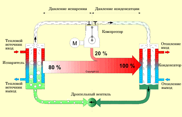

Ниже кратенько картинки показывающие упрощенно, тем кто не в курсе :-), как это работает.
Принцип работы ТН

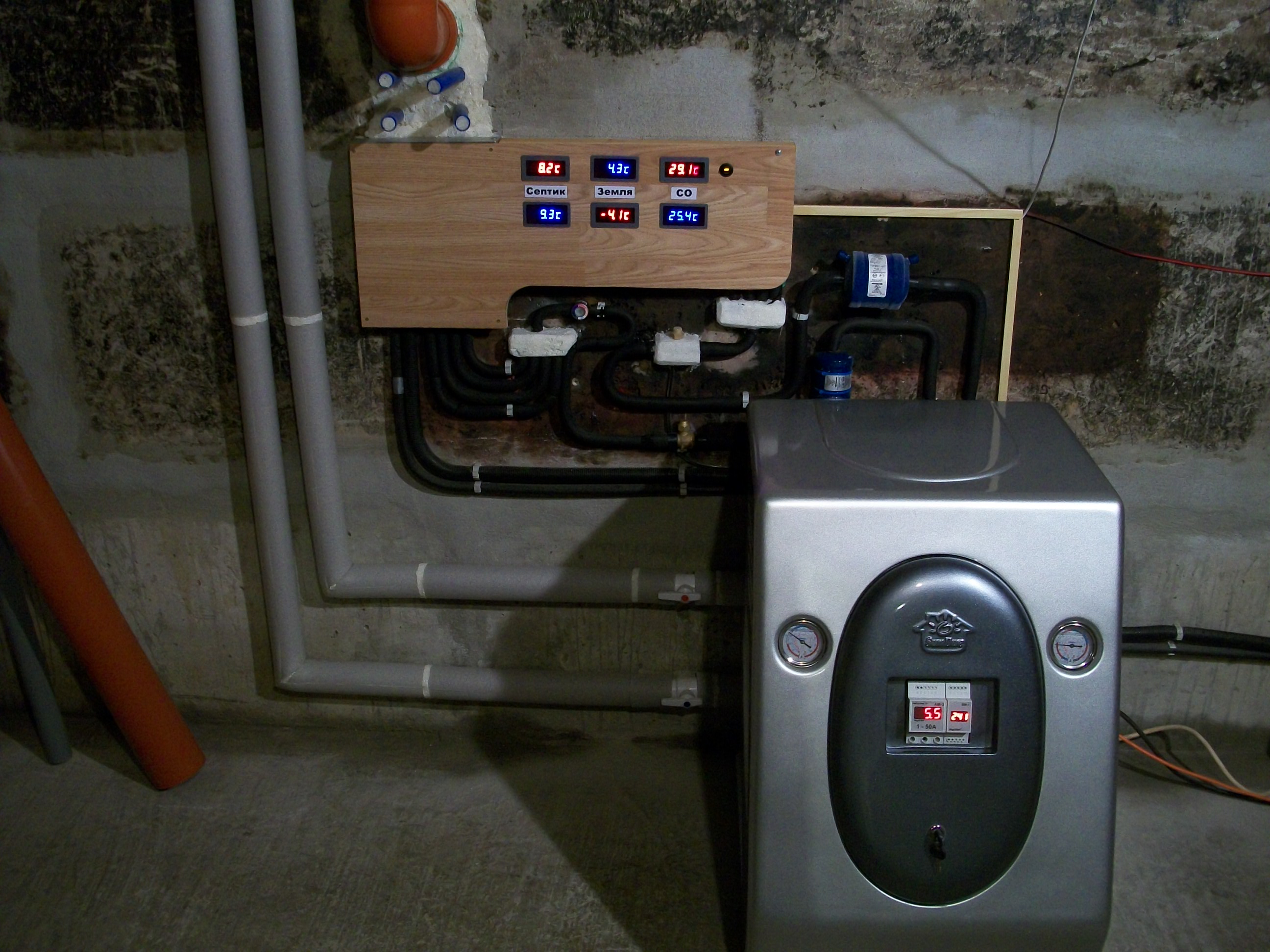

Тепловой насос был выбран прямого испарения в земле. Это лучшее по эффективности, что есть на сегодняшний день. К тому же такая установленная система, практически не требует какого либо обслуживания.
Т.к не имеет рассольного геоконтура, насоса циркуляции и т.д и т.п.

Ты не совсем правильно понял..:-) Только не сойди с ума...Это не реклама, у меня действительно так дом отапливается...
Впрочем мне все равно, что ты об этом думаешь...

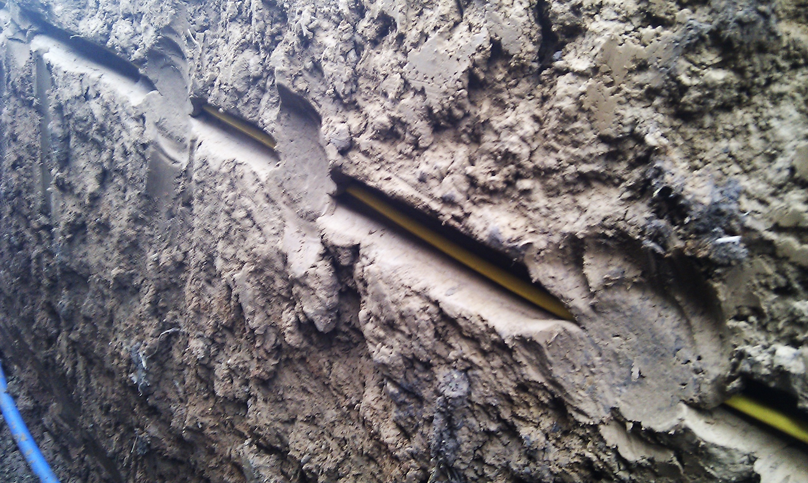

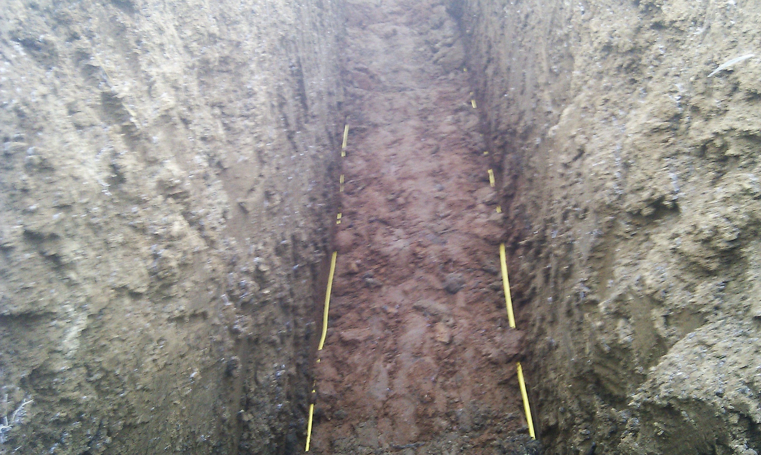

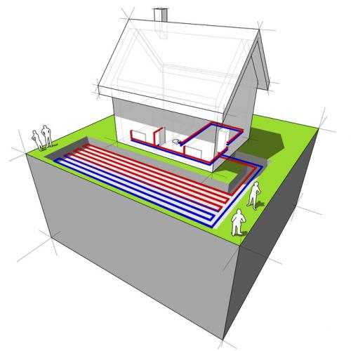

Вдоль забора был выкопан горизонтальный геоконтур теплосборник, где в несколько ярусов и были размещены медные трубки (в защитной оболочке) прямого испарителя ТН.
Технология DX (непосредственного испарения) на сегоднешний день является самой энергоэффективной при использовании грунта или водоёмов в качестве источников тепла. Это обусловлено только одним - отсутствием промежуточного теплоноси.jpg
Технология DX (непосредственного испарения) на сегоднешний день является самой энергоэффективной при использовании грунта или водоёмов в качестве источников тепла. Это обусловлено только одним - отсутствием промежуточного теплоноси.jpg (7.57 КБ) 4150 просмотров

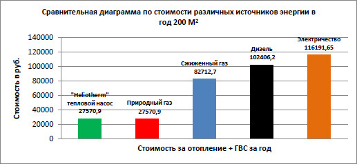

Еше раз отдельно, для тех кто "в танке", хотел на цифрах подсчитать, но судя по Вашим бездарным постам Вы кроме уровня детского сада с картинками, навряд ли что можете еще воспринимать... Не продвинулись к сожалению дальше ...в школе...((
Картинка Вам по стоимости отопления, немцы считали (не реклама там, просто из инета дернул)
Причем расчет прошлогодний, сейчас когда газ подняли до 5 с лишним рублей,
Тн уже вне конкуренции.
В предыдущие годы был практически вровень ....

...опять рекламное враньё от рекламного засланца обманщика и плута...гоните в шею этого непуганного безумца (idioto)...считали немцы для своего уровня жизни прошлой жизни и для провокации в россиянии никому ненужной технологией отопления , но хоть теперь не все скудоумы типа тебя и не клюют на все эти заморские провокационные технологические уловки и подставы...ты вражина и нет тебе места этом форуме... :lol:
заморские технологии от и для скудоумов

Я понял..., ясельная группа даже картинки с цифрами и буквами не в состоянии воспринимать...
(idioto)- там видно, что рассчитано по нашим условиям и тарифам в рублях.
По ихним евроценам кстати, такое отопление раза в два дешевле любого другого. ( а мы к евроценам идем кстати ...)

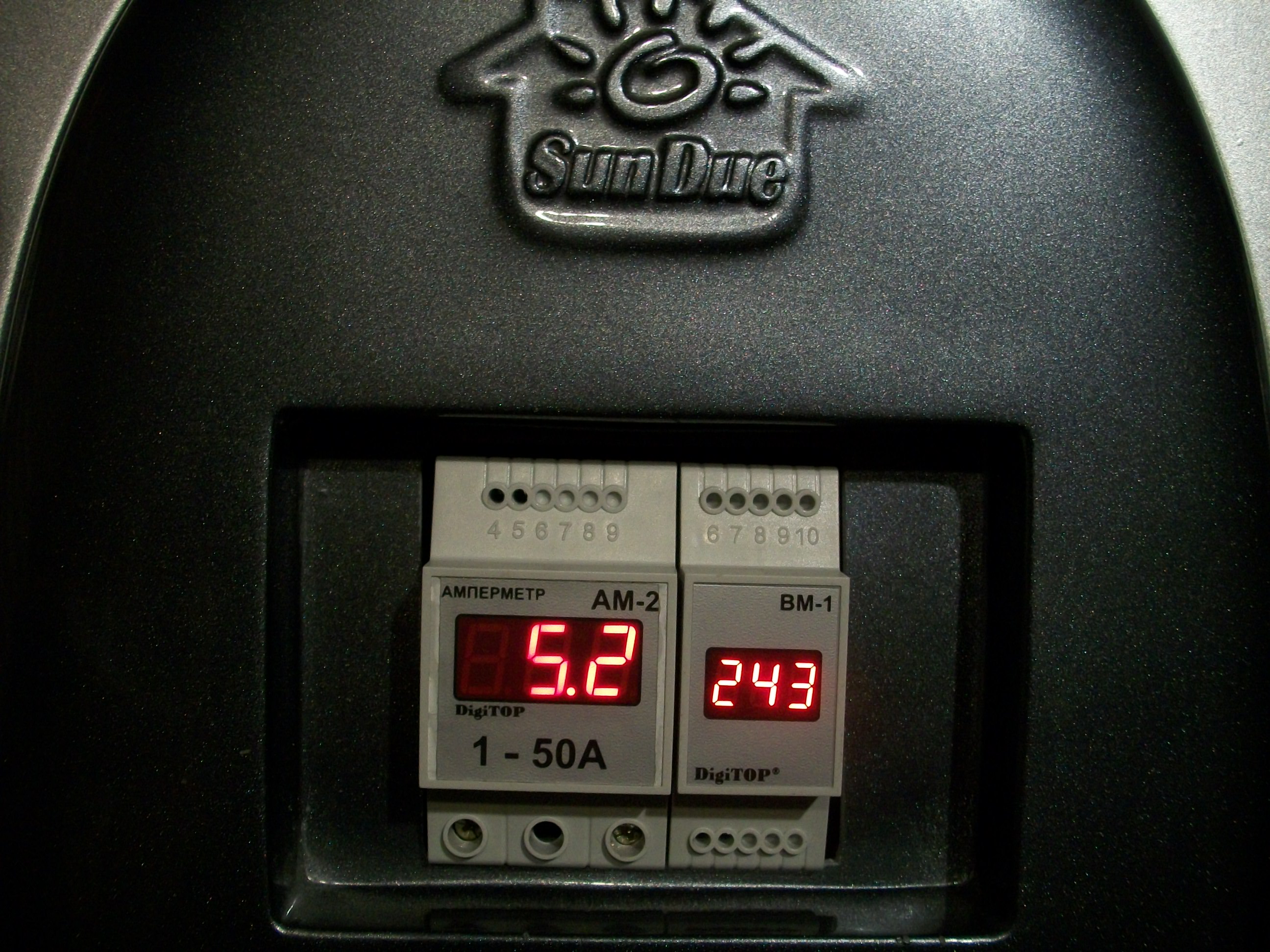

Для остальных воспринимающих цифры и учившихся в школе, фоточка потребление Тн от сети во время работы.
Работает конечно не постоянно, а переодически ( ориентируясь по обратке СО) , как и любой другой отопительный прибор.
P.S.Кто никогда не умел или кому трудно считать после праздников....
5,2А*243В= 1260Вт

Потребление ТН от сети

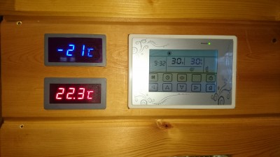

Вот фоточка этой новогодней погоды. Видно сколько на улице, в доме.
Справа панель теплового насоса - там видна уставка по полам 30С.
Кроме теплых полов и ТН, другой системы отопления в доме нету... она не для чего не нужна.
Тепло, хорошо в любой мороз.
...-21..это у вас в тундре на НГ было или в дурке ?[bbvideo=425,350]http://www.youtube.com/watch?v=VvT2fr8cmfw[/bbvideo]

Слабоумный (цензура форума)
- это в московской области на этот Н.г. столько было...
Статистику гидромедцента сможешь сам найти? Или подсказать где можно глянуть?
