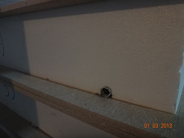

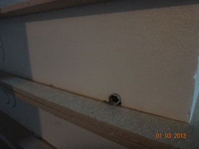

Прошу прощения за задержку с ответом... Закрутился.
Попробую выложить фотографию кабель-канала:

Orion писал(а):...на этапе склеивания "сэндвича", состящего из двух листов СМЛ и пенополистирола, в пенополистирол встраивают трубу из гофра диаметром 25-30 мм. После склеивания "сэндвича" гофра оказывается внутри панели, ближе к одному из СМЛ-листов. Никакой стыковки между панелями нет, - кабель идет от пола до потолка...
Спасибо за пояснения и фотографию. Получается что для соединения (монтажа) проложенных проводов в лучшем случае необходима прокладка вставки гофры, в худшем - к каждой панели по краям установка монтажной коробки (в левом углу фото как раз рядом смонтированные две коробки)? Что-то довольно сложно и жесткая привязка к решению проектировщика и изготовителя панелей.
... :? или что-то не так понял?

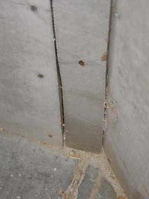

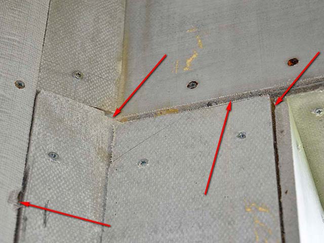

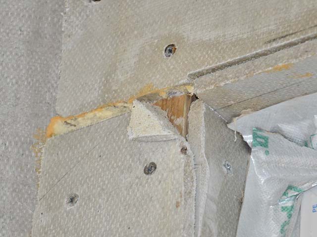

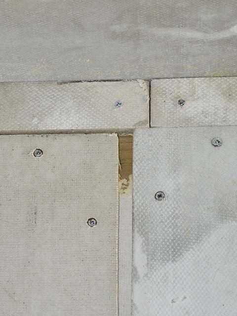

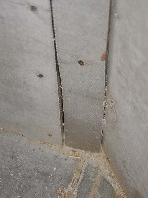

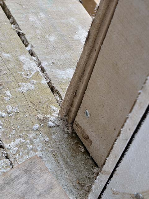

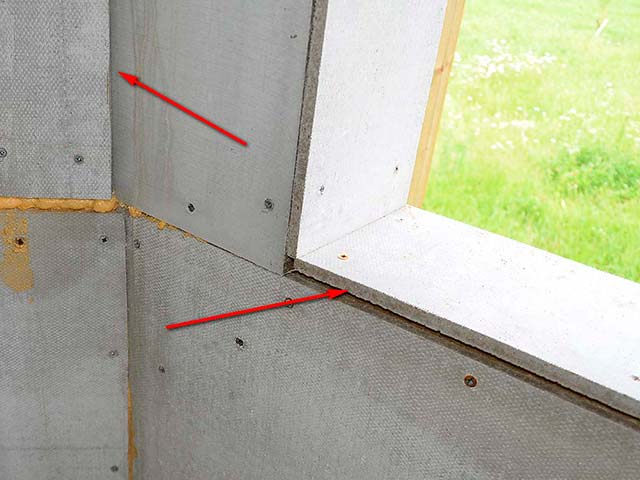

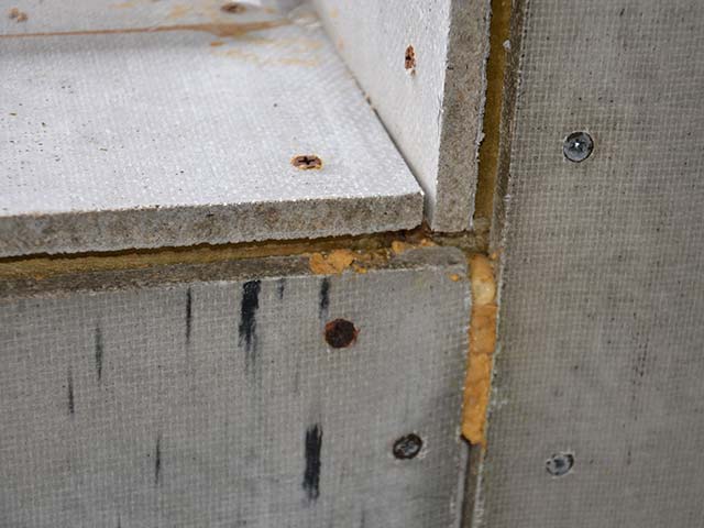

Когда в первый раз привезли панели СМЛ на участок, я искренне порадовался, - беленькие, чистенькие! Да из таких панелей дом будет как игрушка даже без всякой отделки. Но радость быстро сменилась настороженностью, затем недоумением, а потом - откровенным разочарованием. На некогда беленьких и чистеньких панелях появились глубокие борозды, многочисленные сколы и торчащие головки саморезов. По моим представлениям, компьютерный расчет панелей на основании проектной документации должен быть выполнен таким образом, чтобы свести к минимуму использование "кусочков" и максимальному использованию целых панелей. Но в действительности все не так. Все подгоняется "по месту", и образовавшиеся щели "затыкаются" примерно подходящими по размеру кусками. В результате стена получатся как лоскутное одеяло, состоящее из отдельных панелей, к тому же, довольно небрежно подогнанных друг к другу.
Я не знаю, может быть те, кто строят такие дома массово, считают все это нормальным, но заказчик-то строит свой единственный дом, и ему хочется, чтобы все в этом доме было если не идеально,то, по крайней мере, близко к этому. И когда делаешь замечание "Ребята, это что за халтура?" - в ответ получаешь недоуменный взгляд, - "Все нормально"...
Короче говоря, компания "Дом-100", а точнее, "ДомСто-Строй" в моих глазах дискредитировала себя на 100% и оставила в душе настолько гадостное впечатление, что словами описать его непросто. Тем не менее, я попытаюсь выложить несколько фотографий, чтобы посетители форума могли сами убедиться в "высоком профессионализме" строителей этой, уже довольно известной, строительной компании...

Это что-то напоминает сборку каркасного дома компанией, начавшей выполнять работы не так давно...
Получается, что все огрехи сборки должны устраняться за счет отделки - штукатурки, шпаклевки, "подмазки", покраски...
А как хорошо начиналось строительство домов из SIP-панелей, со " встроенными каналами для инженерных сетей"... и такие фотографии выполненных работ.... :cry:

В том-то и дело, что компания "ДомСто-Строй" дискредитирует отличный материал безобразным строительством и еще более безобразным отношением к нему :evil: . А, насколько мне известно, с СМЛ работает еще РНР.

Мне кажется теперь просто надо сделать отделку гипсокартоном. И саморезы заменить на оцинкованные.
Orion
Сообщения: 16
Поблагодарили: 5 раз
Тема: Re: dom100 - отзывы
Спасибо!
Все дело в том, что одной из причин выбора СМЛ было отсутствие необходимости какой-либо дополнительной промежуточной отделки. Конечно, клеить непосредственно на такие стены обои - нереально, но отделка каким-либо панелями решает вопрос.
Связываться с гипсокартоном мне не хотелось, но, возможно, придется, в частности, еще и потому, что заложенными в стены кабель-каналами воспользоваться не удастся - точное их месторасположение Дос100 так и не представила.
Собственно, цель выложенных фотографий - показать потенциальным застройщикам, какое качество работ обеспечивает Дом100.

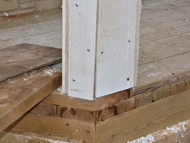

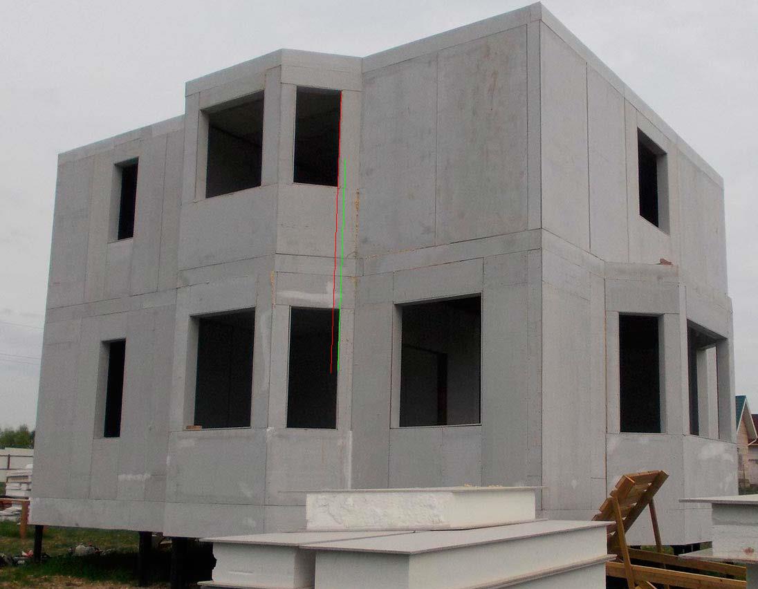

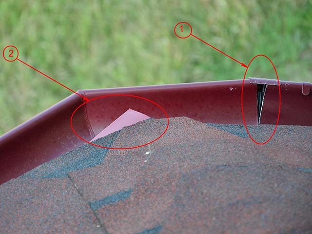

Добрый день! По поводу комментариев от Orion. Оправдываться смысла нет. Но было бы неправильно не дать разъяснений. Этим летом у нас действительно были некоторые перебои с поставкой материалов на объекты. Проблемы были решены, все объекты закрыты, клиенты удовлетворены.
Комментировать поведение этого человека я не стану. Для нас это небывалый случай. Несколько толковых русских бригад одна за другой наотрез отказались работать с этим клиентом. Я до последнего посылал людей, пока дом не был построен и отделан. Что касается этого дома. Клиентом был предоставлен готовый проект, выполненный другим специалистом с готовой конструкторской документацией. Во время сборки были обнаружены несоответствия, в том числе в эркерной части и в кровле (собственно, как видите, все представленные фотографии - фотографии эркера). Эркер и кровлю бесплатно перепроектировали, эркер разобрали и собрали заново. Работы на доме остановлены на этапе неоплаты за выполненные работы без ущерба для клиента. Я выложу фотографии этого дома. Это аргумент, гораздо более убедительный, чем любые высказывания. Дом собран хорошо, и это видно на фото.

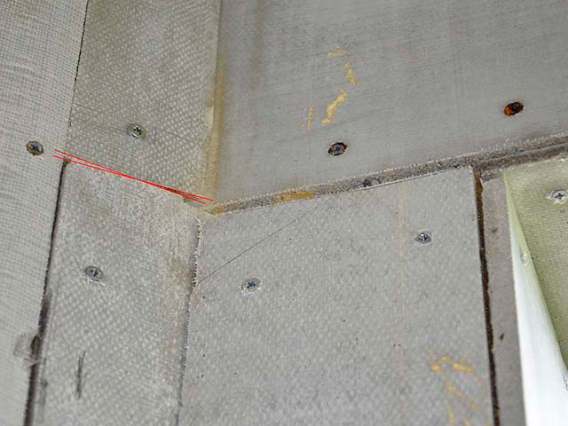

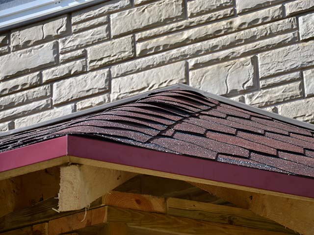

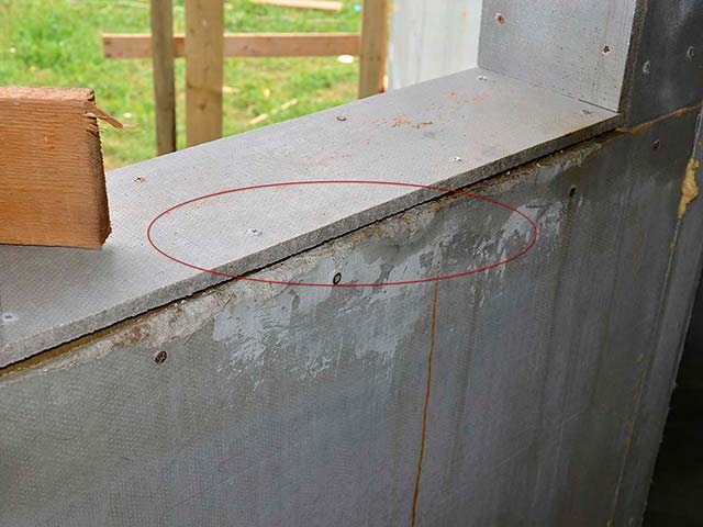

Александр Анатольевич, Вы бы уж хоть здесь не говорили неправду!
К эркеру относятся только последние пять фотографий. А первые две - вообще к крыльцу, которое Вы просто прекратили строить в одностороннем порядке. И не надо вводить людей в заблуждение - неоплаченной осталась только вторая часть за крыльцо, работы по которому вы не закончили. А ступени крыльца, которые вы просто бросили делать, были полностью оплачены еще в начале августа. Так что не стоит перекладывать с "больной" головы на "здоровую".
И "русские" бригады у Вас почему-то состоят из узбеков. И дом должен быть закончен к 10 июня, а прекратили вы работы в одностороннем порядке в начале октября. И к проектной документации, когда вы ее получили в полном объеме на момент заключения договора, у вас претензий не было. А начались претензии, когда ваши "мастера" кровлю слепили, не понятно как, - бригадир с чертежами не разобрался, а старший мастер (или как он у вас там назывался) тоже ничего не понял, - Вы же сами после этого его от должности отстранили... Чего уж теперь пытаться сделать "хорошую мину при плохой игре"? Допустили серьезные ошибки при строительстве, так имейте мужество признать, а не пытаться перекладывать ответственность на клиента.
И не вводите людей в заблуждение. Ничего вы не перепроектировали, тем более, бесплатно. Стропильную систему просто пересобрали с учетом допущенных ошибок, т.е. привели в соответствие с проектом (спасибо бригадиру Юрию).
А с эркером проектная документация вообще не при чем. Посмотрите на фото. Чтобы лучше было видно, я продолжил прямыми красного и зеленого цвета правые границы оконных проемов на первом и втором этажах эркера. Тут, собственно, и комментировать нечего, - расхождение 6-7 см.
Конечно, и стропильную систему, и эркер переделали, но сам факт того, что такие ошибки были допущены, говорит сам за себя.
А что касается фотографий, ну, что ж, давайте выложим фотосессию. А читатели форума сами разберутся, даже без наших с Вами комментариев.

Orion писал(а):А что касается фотографий, ну, что ж, давайте выложим фотосессию. А читатели форума сами разберутся, даже без наших с Вами комментариев.
какой красивый мавзолий !...а вы тоже вляпались в очередной "Халтурстрой "?...будете в суд обращаться и крушить строительных "упырей и вурдалаков" ?
