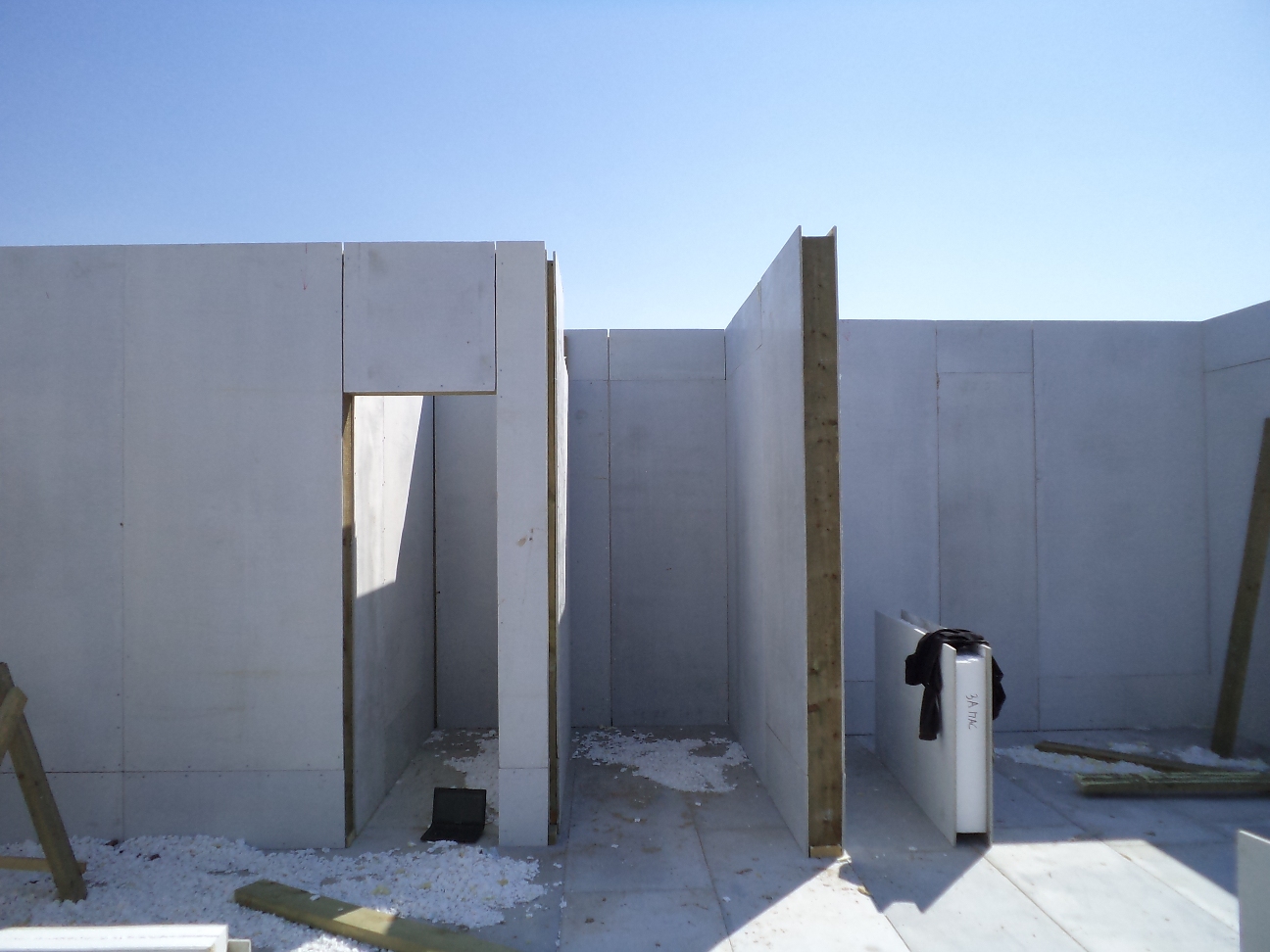

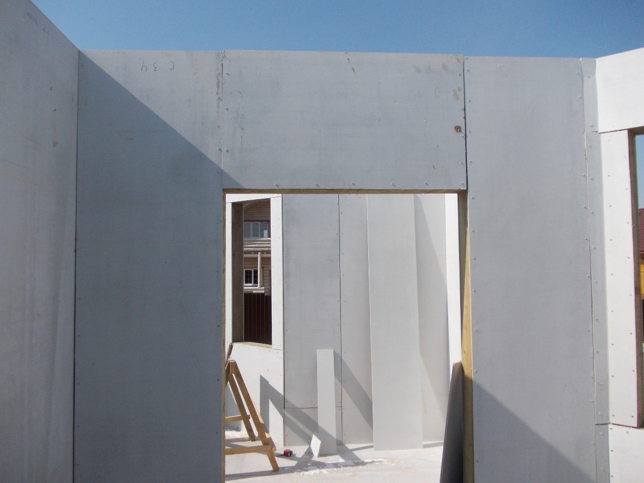

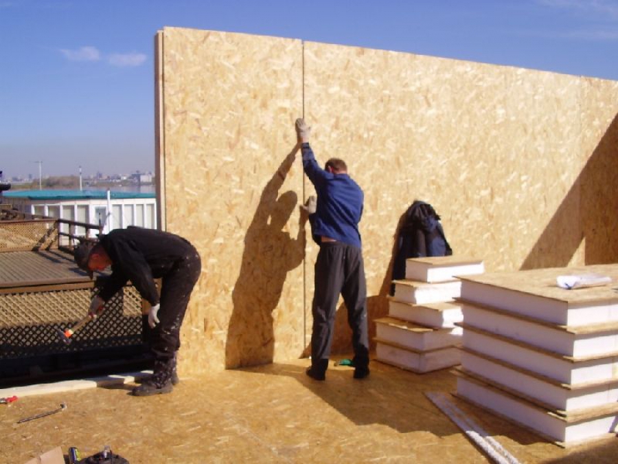

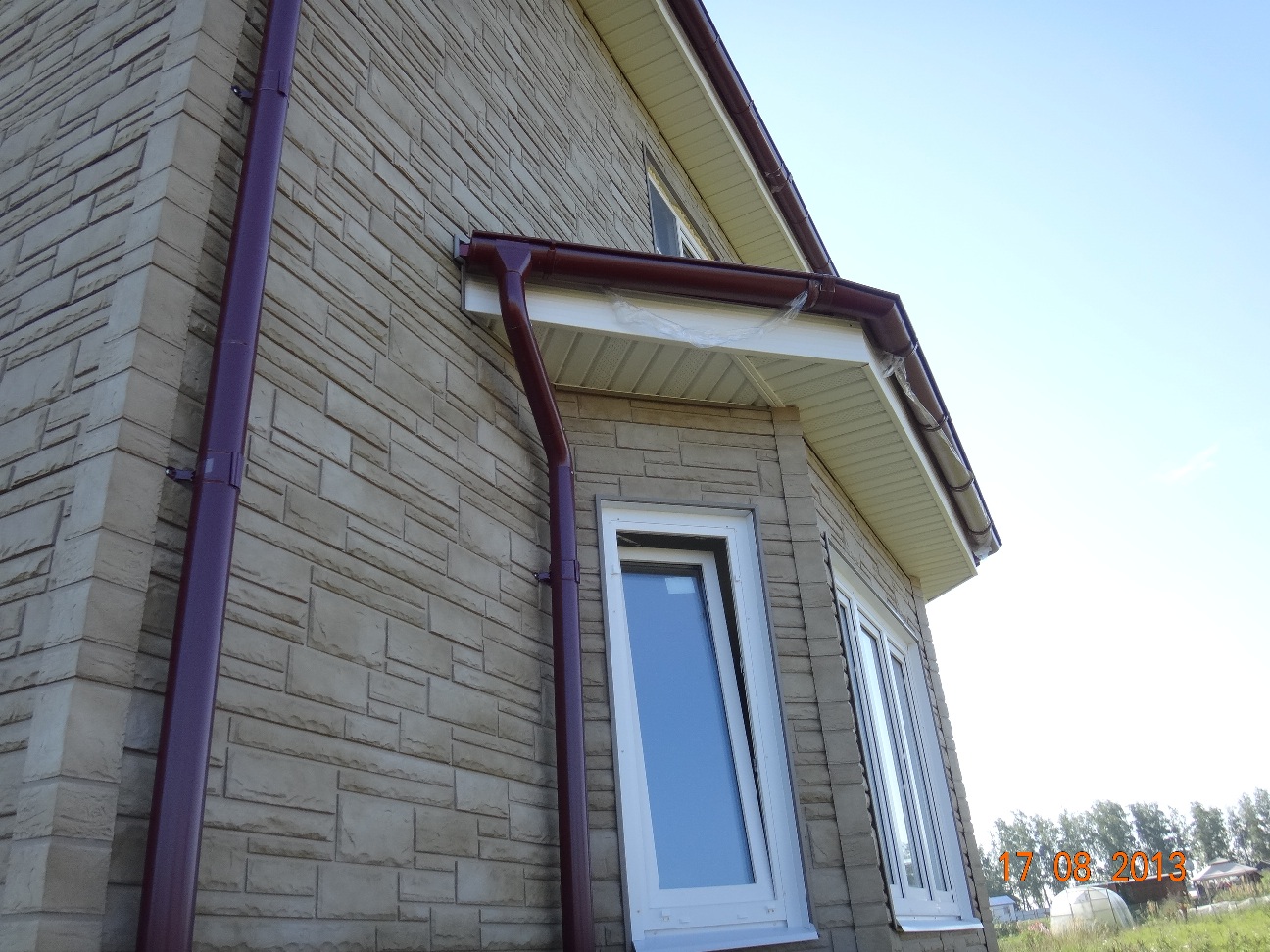

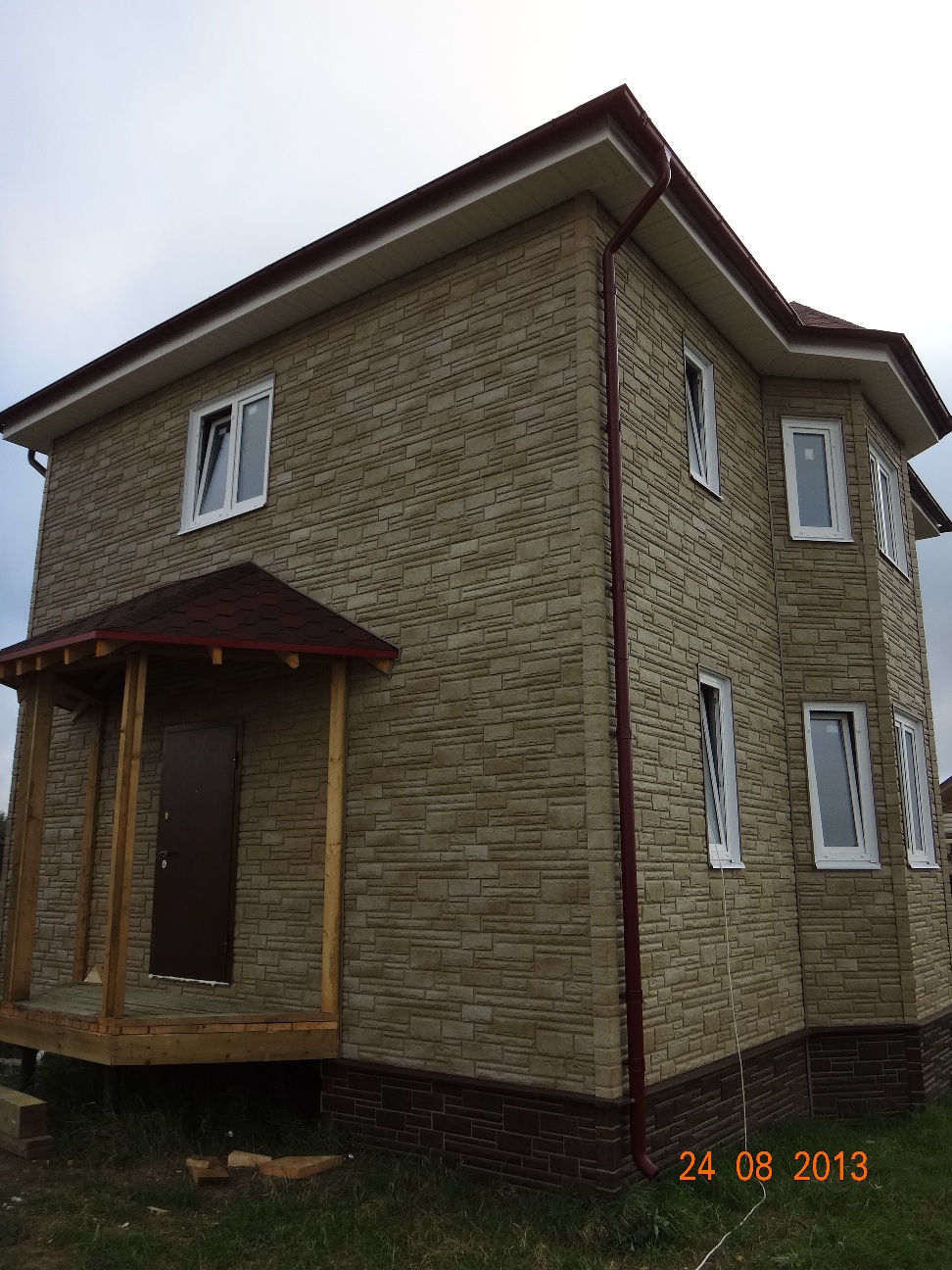

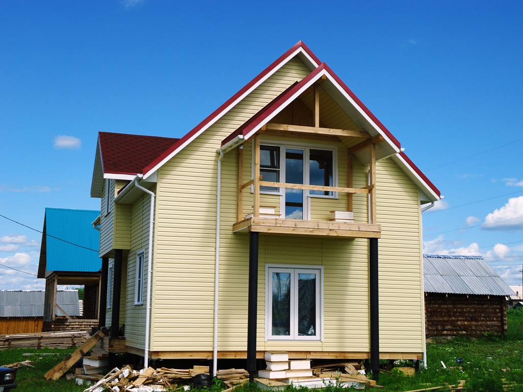

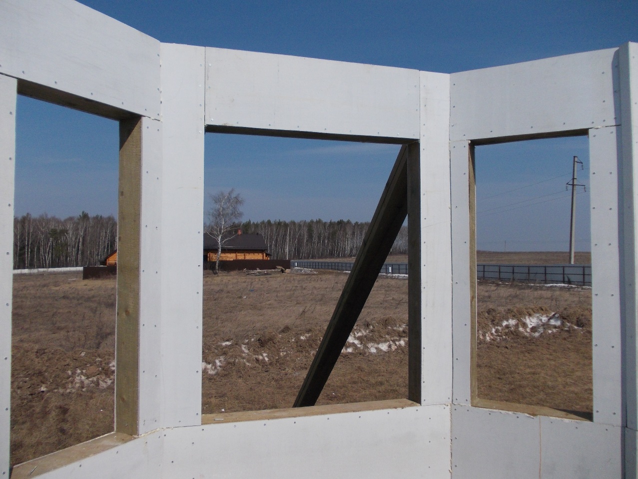

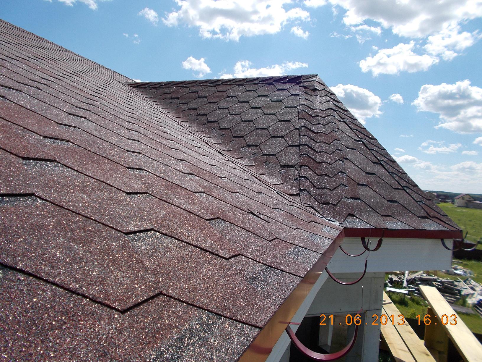

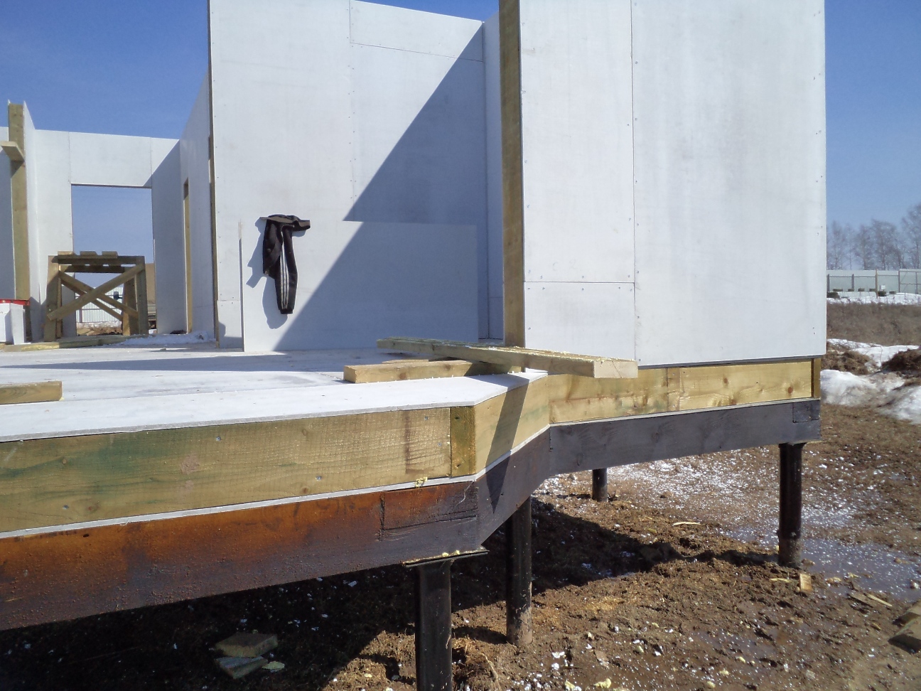

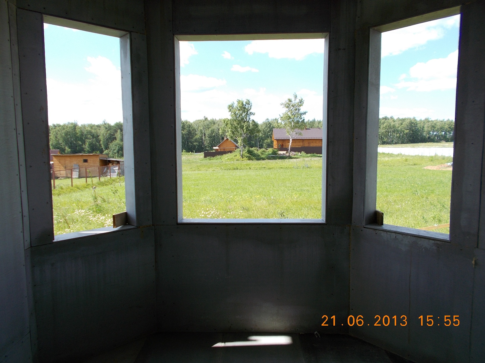

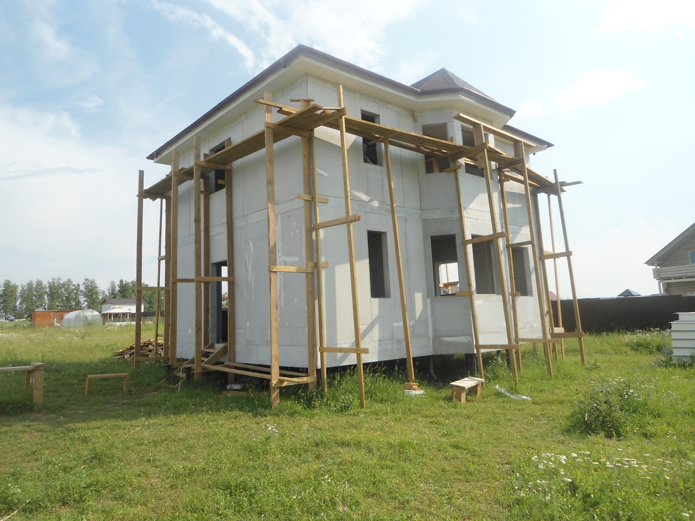

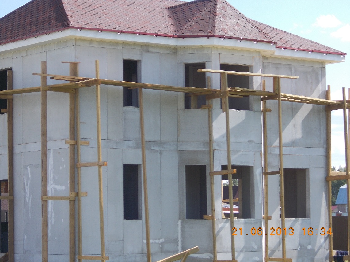

Выкладываю обещанные фотографии обоих эркеров, кровли, крыльца и сборки дома. Всем хорошего дня!
Добавлено после 13 минут 2 секунды:

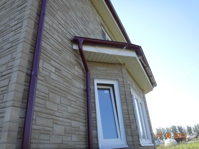

Фотографии эркеров на самом деле (не в увеличении)
С уважением к господину Orion и господину Saturn.
Добавлено после 19 минут 2 секунды:
Re: dom100 - отзывы

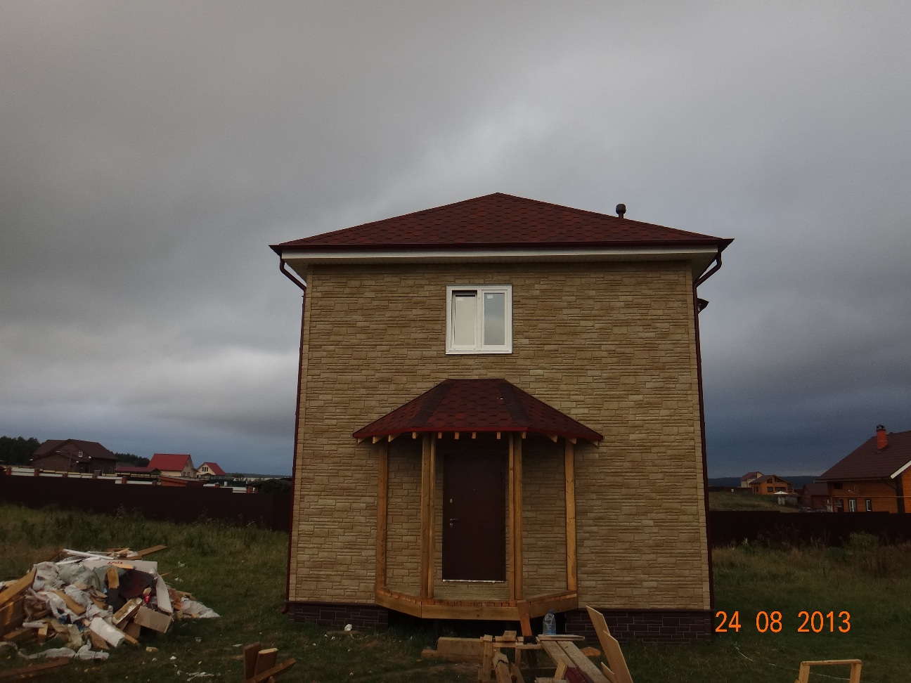

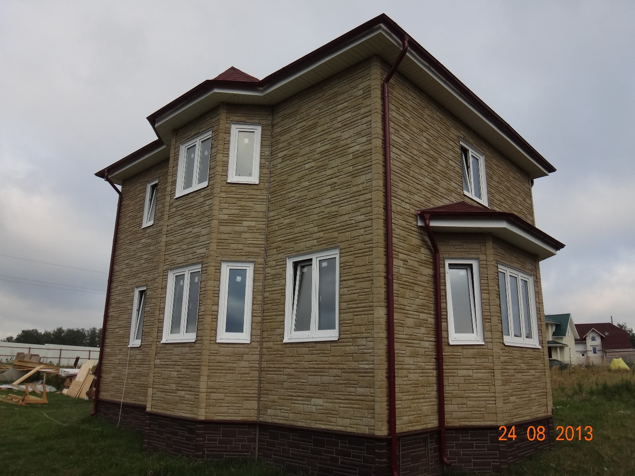

И в заключение фотографии, как дом выглядит сейчас. В таком виде строители оставили дом, заканчивая работу на этом объекте.
С уважением к аудитории!
Добавлено после 15 минут 47 секунд:
Re: dom100 - отзывы

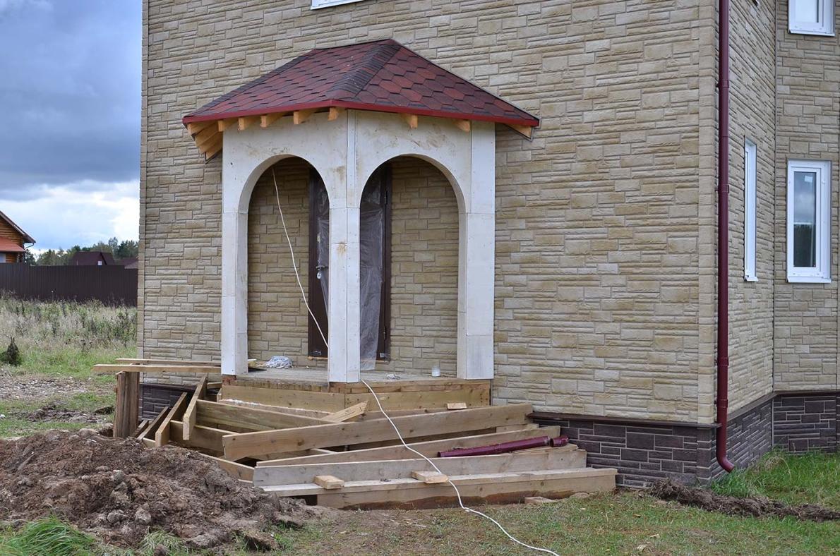

Внешний вид дома и крыльцо.
Добавлено после 11 минут 1 секунда:
Re: dom100 - отзывы
Конструкция крыльца с арками.

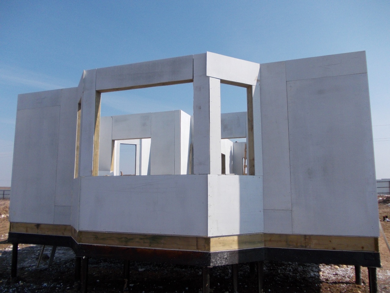

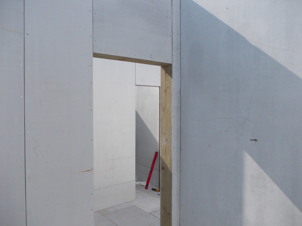

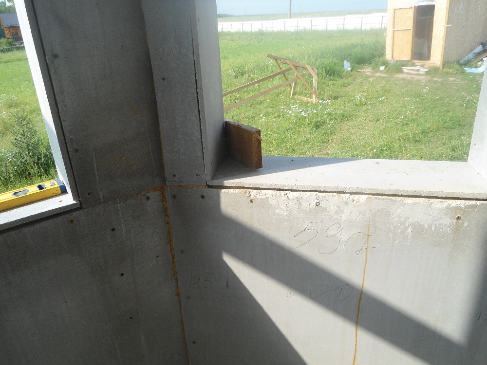

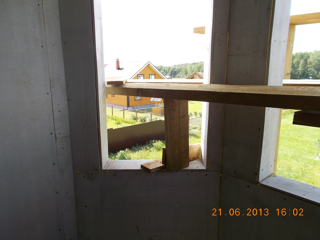

Тот самый эркер.

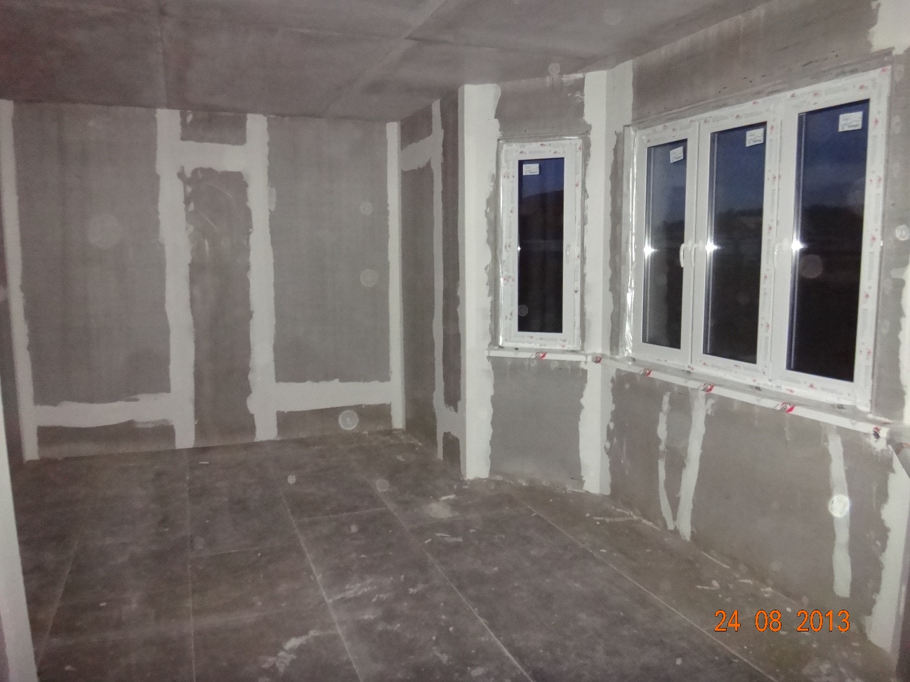

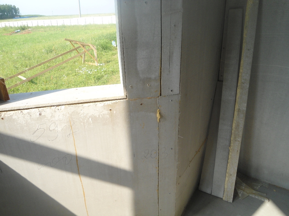

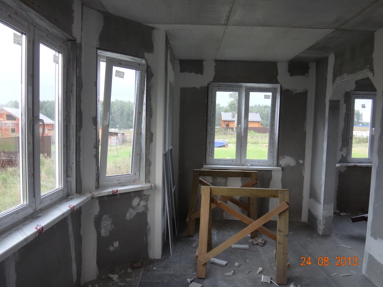

Как это решается в отделке. Заделка швов.

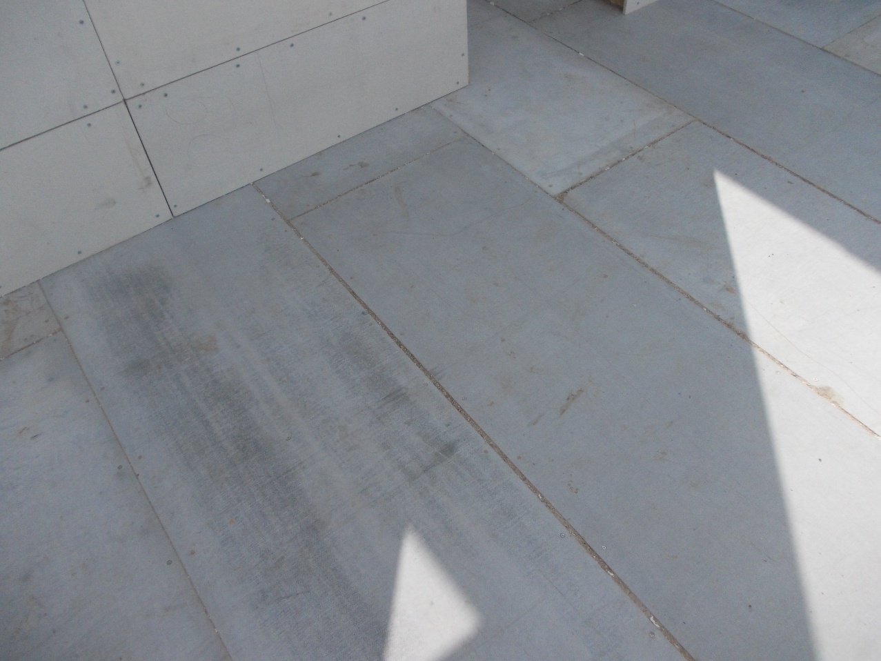

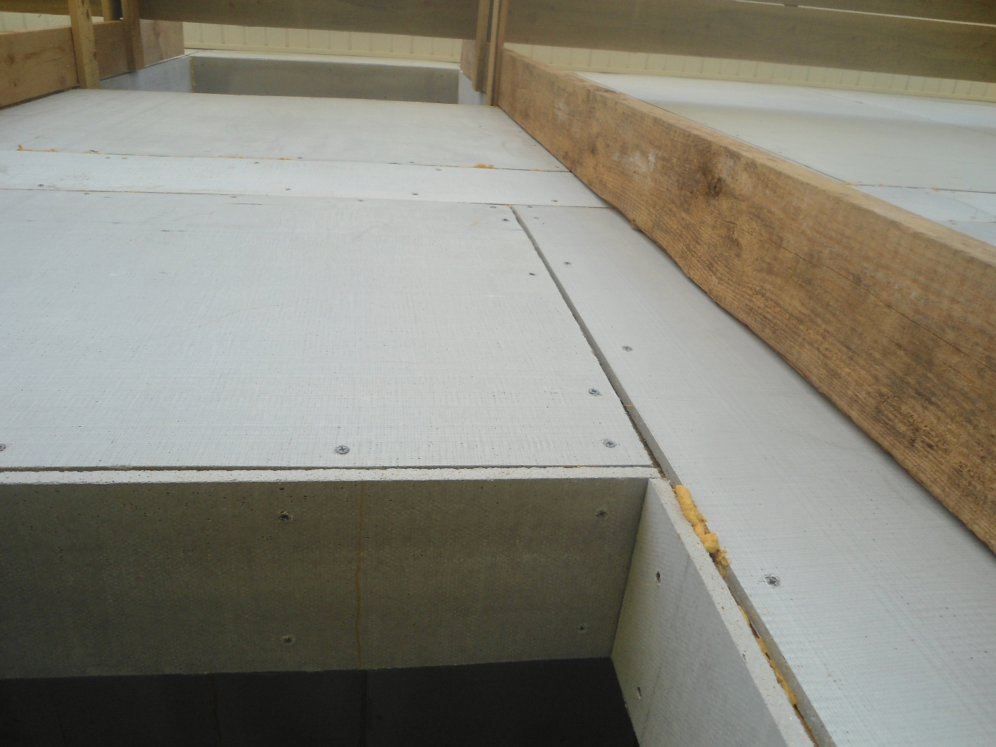

фото перекрытия
наша "грязь"
наше "безобразие"
сборка дома

Из рассказа Oriona выяснилось, что дом ему строили более 7 месяцев. Вопрос представителю Дом100: "А это не слишком короткий срок для "профессионалов", которые заняты "делом"?" Да за такой срок можно подвести все коммуникации и сделать внутреннюю отделку дома. Кстати, по распоряжению нашего президента за такой срок возводят поселки и города, пострадавшие в результате наводнения. А тут какой-то дом... и "профессионалы".Информация для потенциальных застройщиков. Оказывается в Москве более десятка фирм используют сип-панели для строительства домов. Например, РНР, Best панели, Русвудс и др. (их легко найти в Интернете). Я думаю, что в других фирмах отношение к клиентам лучше да и сроки строительства другие. А представителям Дом100 следовало бы извиниться, если конечно же у них есть совесть и честь!

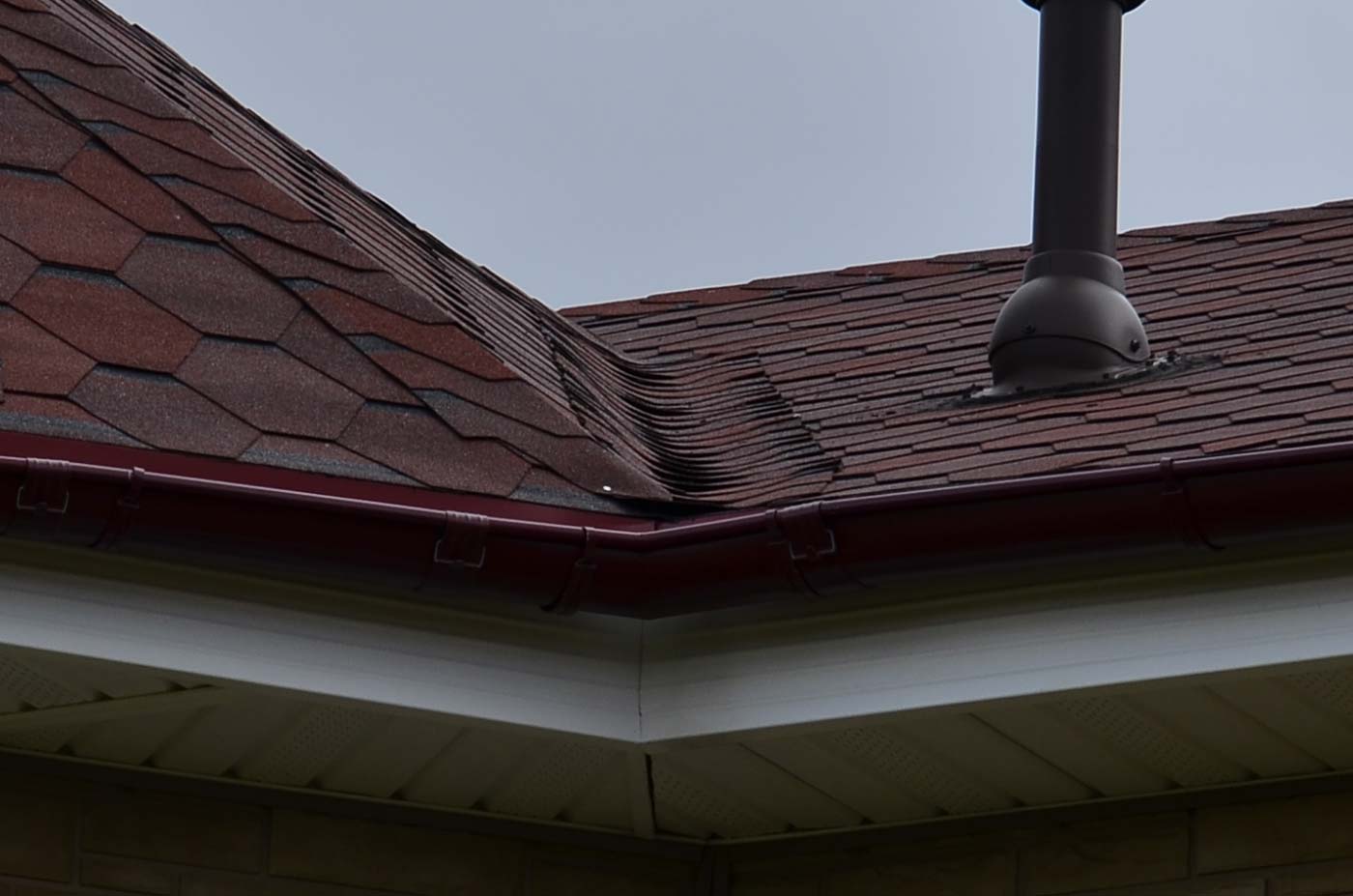

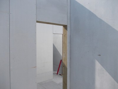

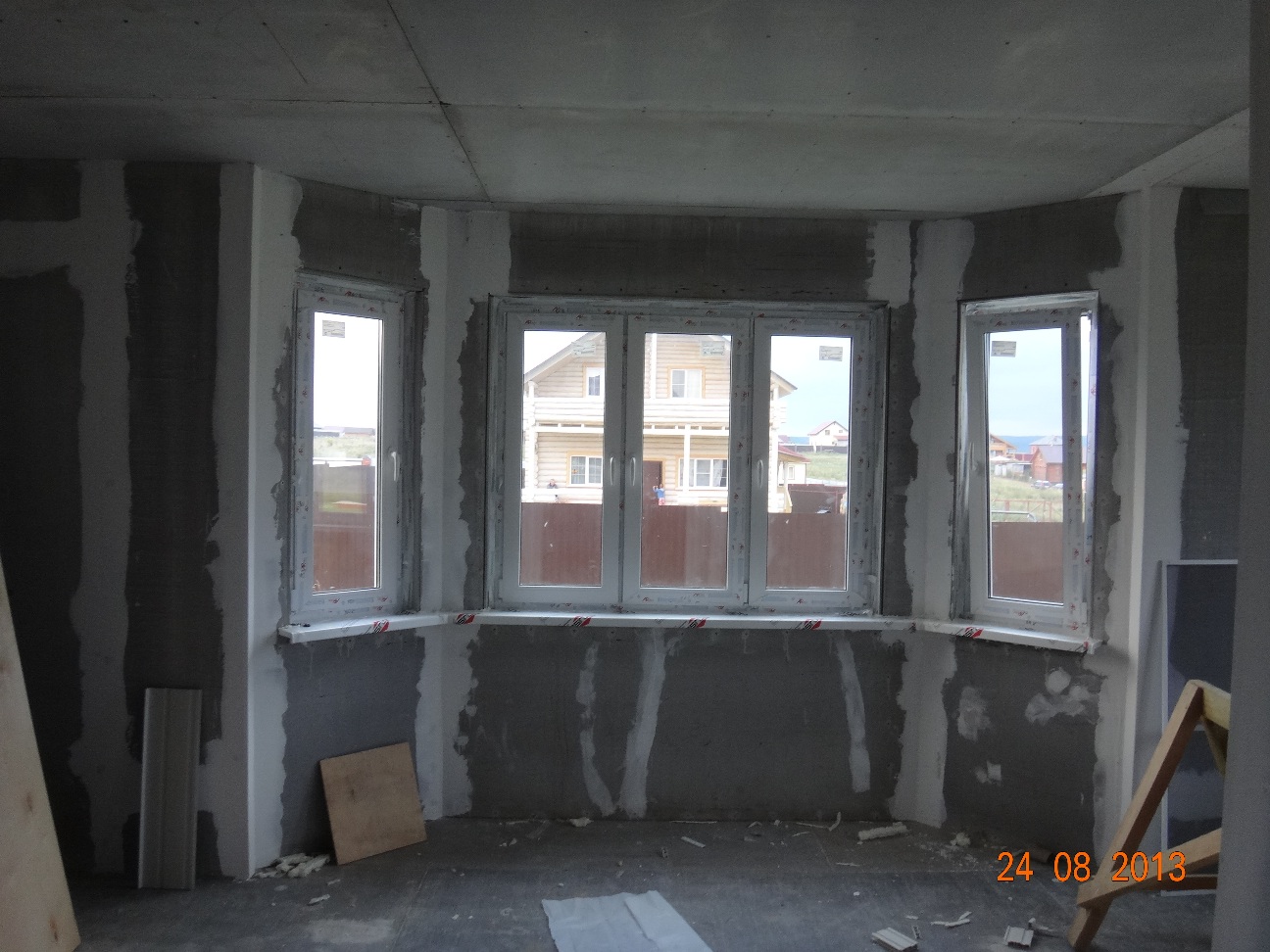

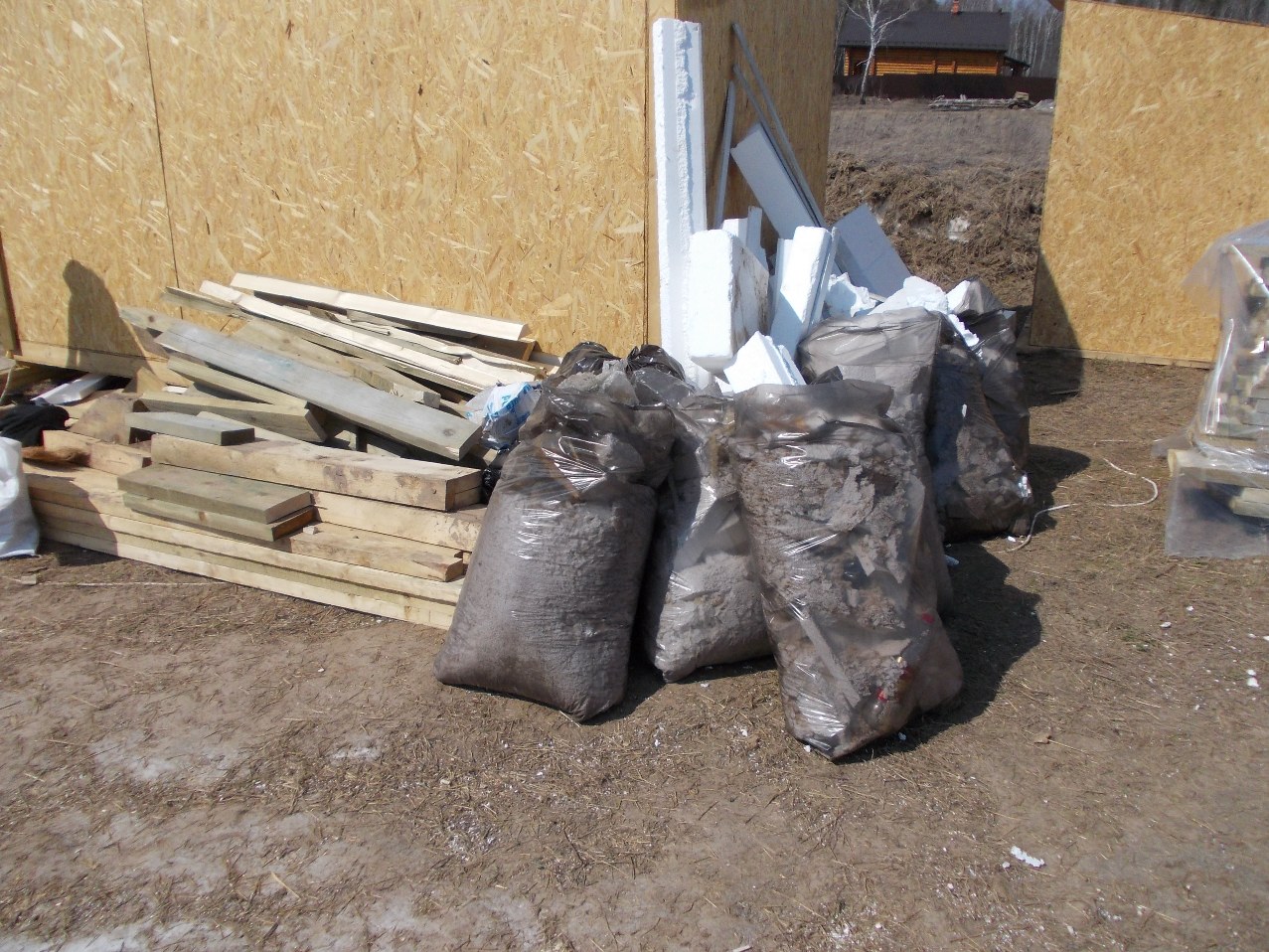

Ну, что тут скажешь? Да, большое видится на расстоянии! По поводу фотографий, выложенных Александром из Дом100...
1. Заметьте, что большинство фотографий сделано, преимущественно, мелким планом. Причина проста - издалека все смотрится очень даже неплохо. Проблемы начинаются как раз при ближайшем рассмотрении. Впрочем, "крупные" фирмы мелочей не замечают.
2. Почти половина фотографий, представленных Александром, относится к раннему периоду строительства - новенькие беленькие панели, аккуратно сложены, кругом чистота и порядок, - ну, просто образец высокой культуры производства. Куда же потом эта "культура производства" подевалась? Почему несколько СМЛ-панелей были попросту изуродованы строителями? Сколов и обломанных углов не сосчитать! Нет, потом отломанные куски, конечно же прибивались на место. Не всегда аккуратно, но как-то заделать свои же огрехи строители пытались. Другой вопрос, а почему, собственно, это безобразие было допущено? Очевидно, потому, что строители "наивысшей строительной квалификации".

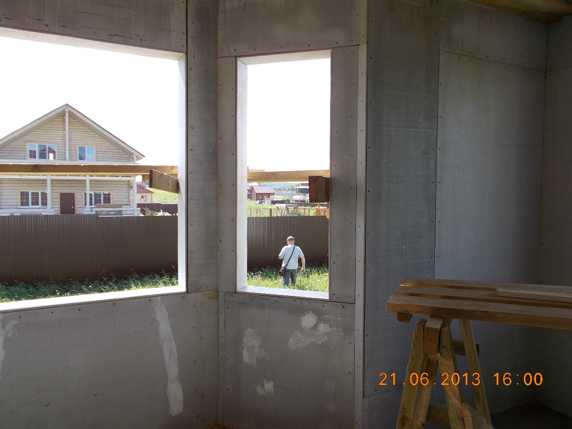

Посмотрите на фотографии, сделанные внутри дома. Хорошо видны белые зашпаклеванные полосы. Это не финишная отделка - это заделка большинства выявленных недостатков - нарушений панелей СМЛ, о чем написано выше. Нетрудно увидеть, что подобного рода нарушения носят явно не единичный характер.
3. Вызвала улыбку подпись под фотографией "Тот самый эркер". Кто обратил внимание на фотографию, выложенную мной в предыдущем посте, на которой я цветными линиями пометил расхождение оконных проемов эркера на первом и втором этажах, наверное, заметил, что этажей - два! На фотографии, приведенной Александром, эркер на один этаж! Дело в том, что это другой эркер. Ну, чтобы отвлечь внимание, все средства хороши...
4. Заслуживает также внимание 8-ая фотография, выложенная Александром. Для большей наглядности я выложу такую же фотографию, но крупным планом, Чтобы было видно, что мягкая черепицы в ендове прилегают очень неплотно. И все попытки "косметических" исправлений, предпринятых строителями, не дали ровным счетом никакого результата, - нужно переделывать этот участок покрытия. Но, со слов Александра, это опять-таки, - высокий уровень профессионализма!

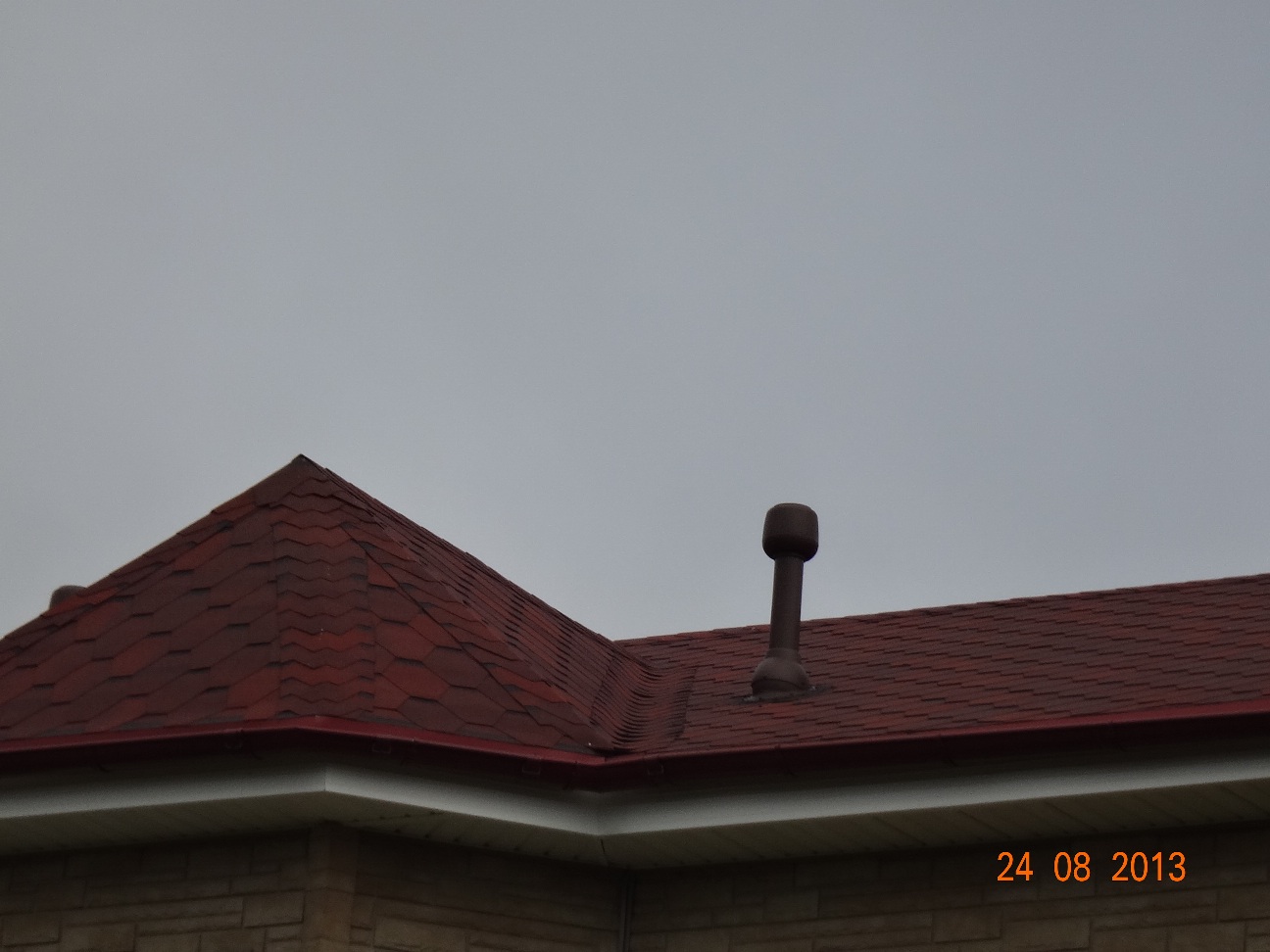

Собственно говоря, тема "Дом-100", наверное, уже исчерпана. Можно было бы привести еще много фотографий, на которых регулярно фиксировались недостатки, а иногда даже умышленные повреждения материалов строителями, и которые все с подробными комментариями направлялись в "Дом-100". Можно еще рассказать, что сначала обещалось одно, а потом на деле оказывалось совсем другое. Например, карнизы обещали подшить "огнеупорными листами СМЛ", а обшили гибкими пластиковыми софитами, оставив дырки на чердаке, и теперь там "гуляет" ветер, а зимой, наверное, будет еще и снег. Что установили водосливную систему и не проверили ее. В результате, по крайней мере, в одном колене постоянно застаивается вода (обнаружено это было оригинальным способом, - до уровня крыши ведь не подпрыгнешь. Если кому интересно, - расскажу). Ну, и много чего еще....
Но я думаю, что ситуация уже ясна и без этих малоприятных подробностей. Кто хотел строиться у "Дом-100", может сам сделать выводы о целесообразности такого решения!

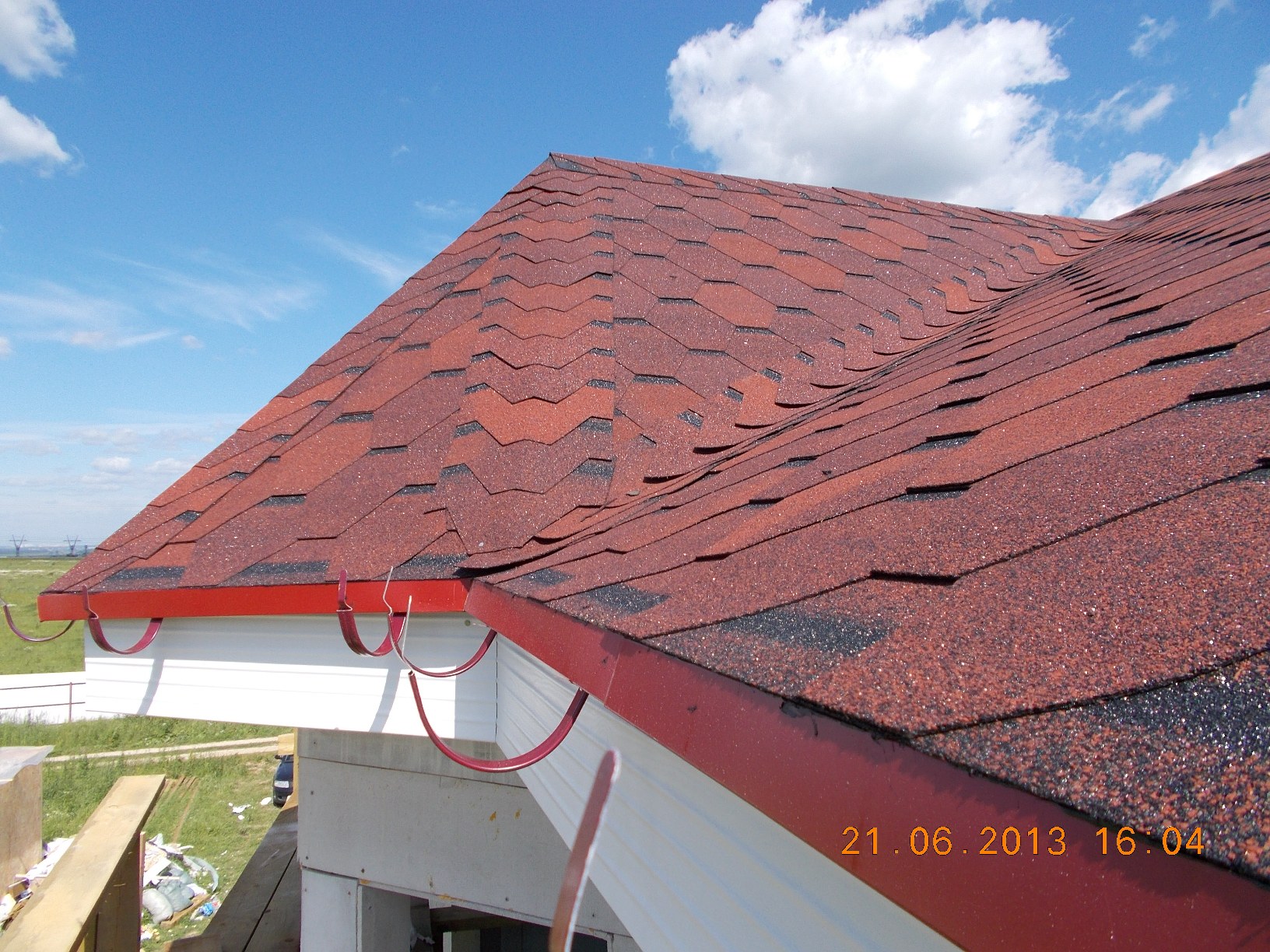

Вот так уложена мягкая черепица на ендове...

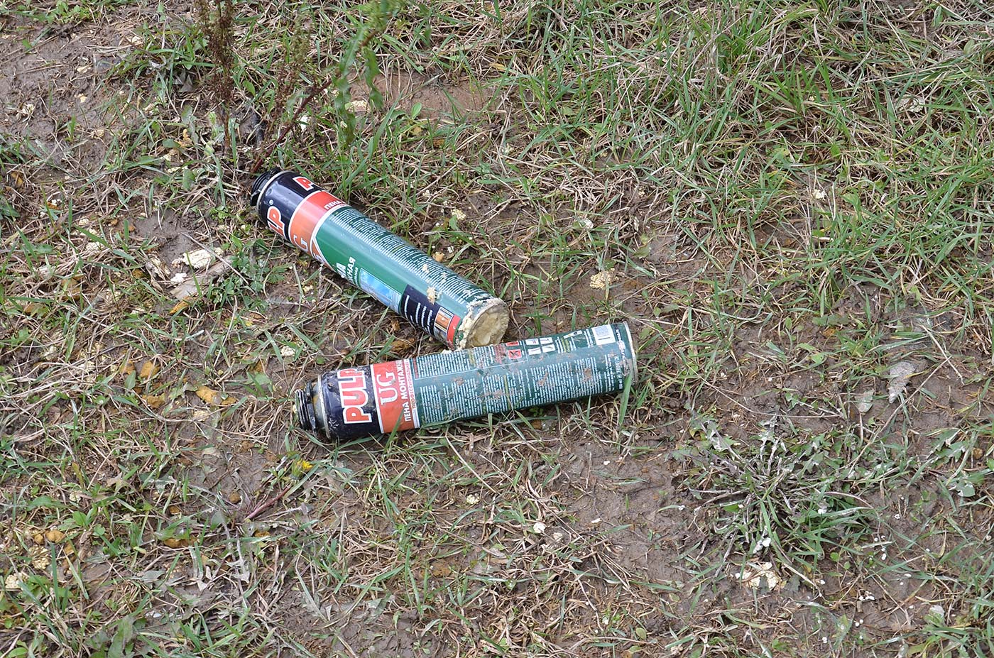

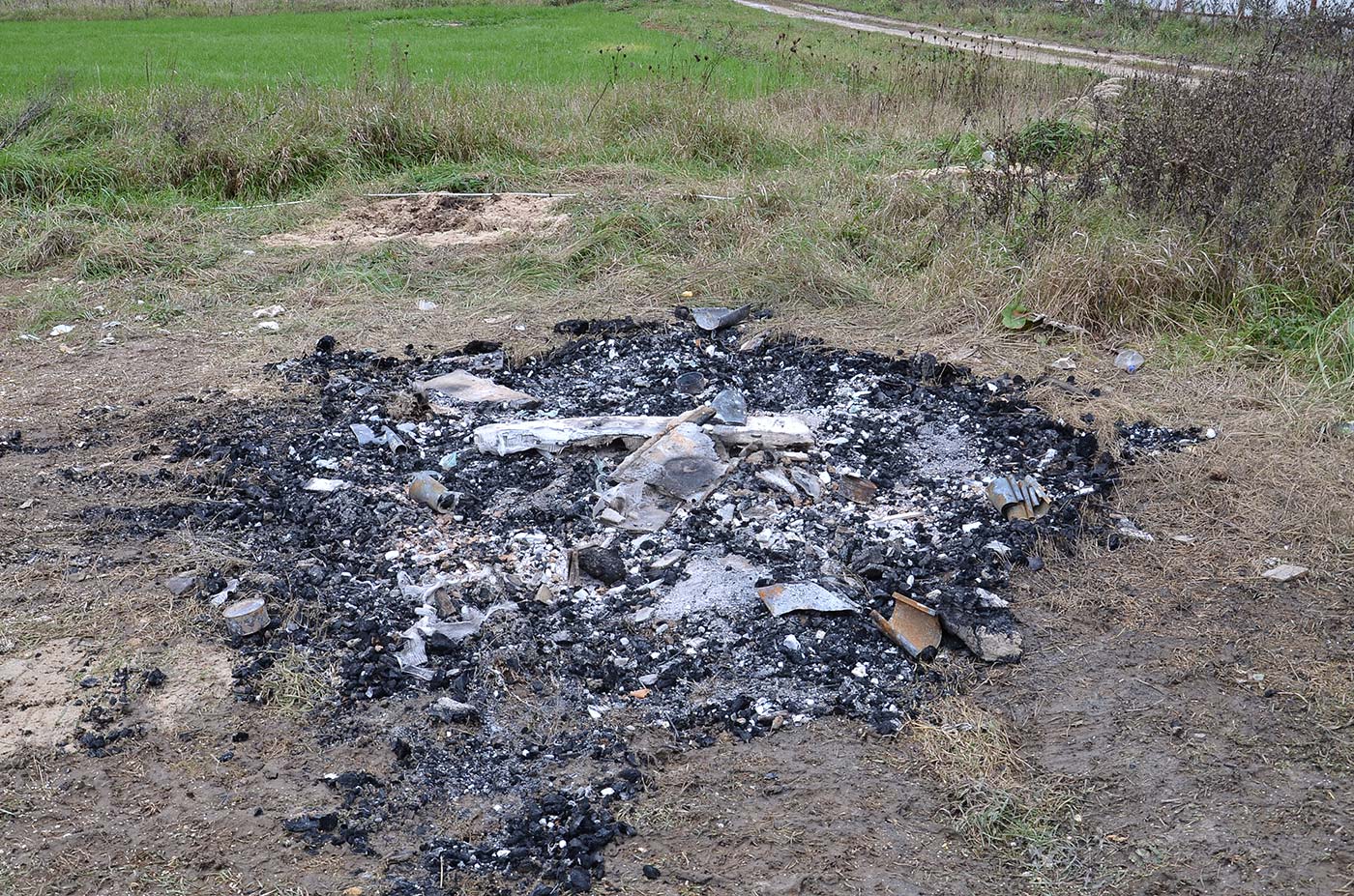

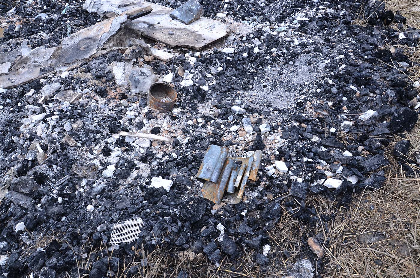

А вот, что оставили после себя строители-"профессионалы"
То же крупным планом (неужели они думали, что это все сгорит?)
И вот такого мусора - по всему участку...

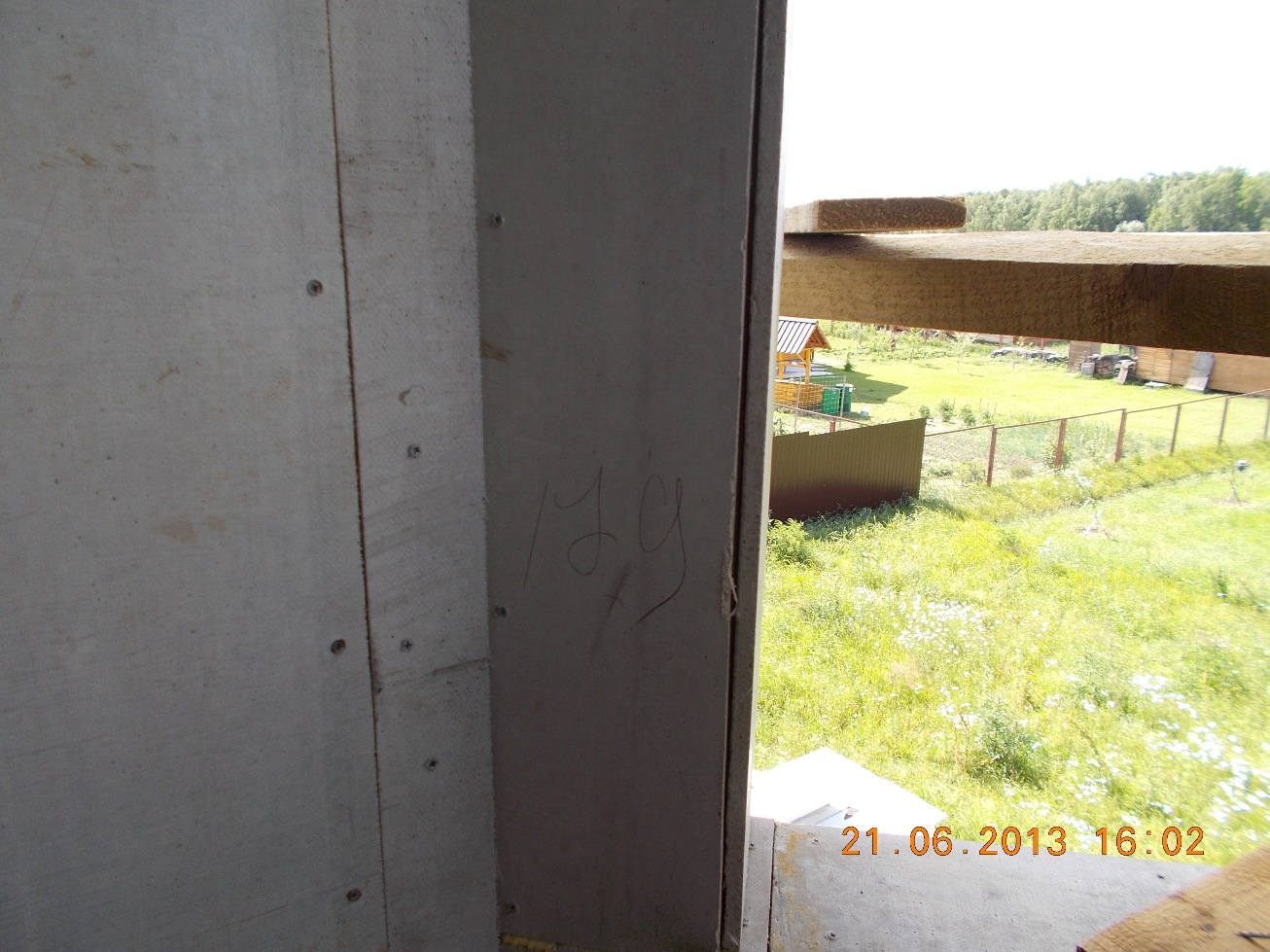

Думал, что о "качестве" работ компании "Дом-100" сказано уже достаточно... Но в минувшее воскресенье выявились еще два дополнения к списку брака в строительстве, не упоминавшиеся ранее.
Пол на 2-ом этаже выполнен не из панелей, а сборным, т.е. проложенный брус обшит с двух сторон листами СМЛ, промежуток между которыми заполнен утеплителем. Так вот, по крайней мере, два СМЛ оказались бракованными - прогибаются под ногой, в одном месте лист попросту сломан...
С погодой в воскресенье не повезло, и где-то с обеда пошел дождь, который выявил второй недостаток - водосточная система протекает, по крайней мере, в четырех стыках, - видимо, ее "слепили", даже не обработав стыки, и, разумеется, не проверили... Сразу видно - "профессионалы" работали...
Интересно, какие еще "сюрпризы" от "Дом-100" выявятся в дальнейшем?

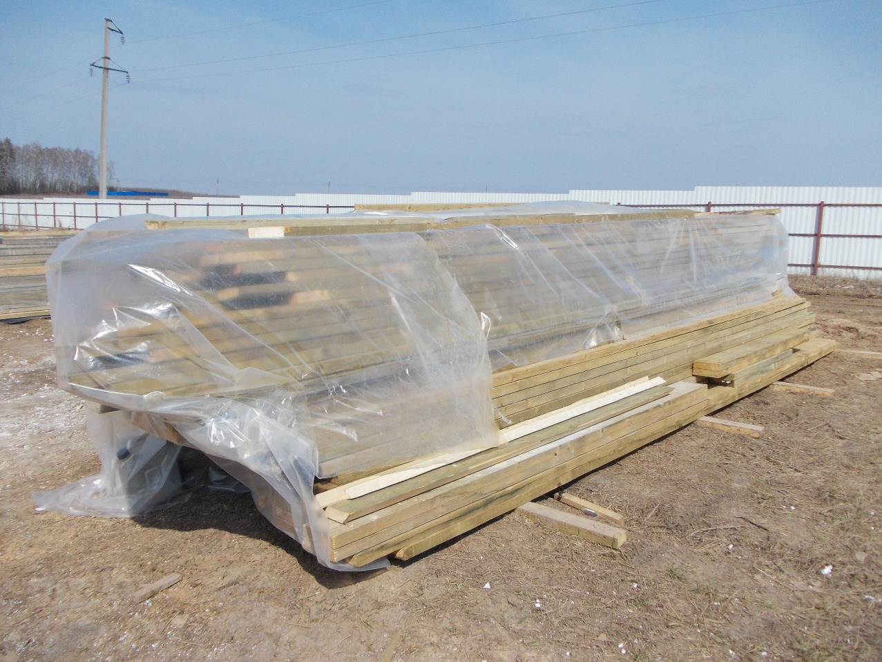

Fama1 писал(а):друг посоветалова данную фирму дом 100 у него уже дом стоит около 2 года из сип панелей ни 1 наркания не было по его словам так что буду строиться у дома 100 исходя из качественного итогда и цены.
к тому же следует при постройке дома обращать внимание на документы и сертификаты фирмы, которая будет строить дом, дом100 предоставляет данные документы и на мой взгляд фирма достойна 5/5 сходя из качества, цены, доступности, я учитываю в большей степени результат работы, а то что тут пишут о этой фирмы много минусов я считаю это проделки конкурентов, ибо дом у друга стоит и как новый, те кто не верит могу дать адрес приедете посмотрите и потом уже поймете что коментарии есть выдуманные чтобы унизить фирму, это обычная конкуренция но умные люди знаю что дом100 это лидер сип панелей.
процесс строительства
