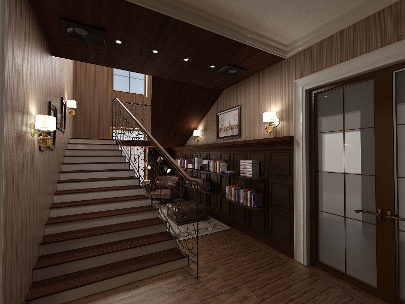

Работы были выполнены в соответствии с действующими нормами, согласно техническому заданию и условиям строительства, с надлежащим качеством который был проверен лично мной.

...классная фотка...особенно коллекция дорогого вискаря на полке, видимо в дутти фри куплен строителя для оформления интерьера и постер на стене в рамке в лучших традициях россиянии--очень у нас уважают изображения заморских городов :lol:

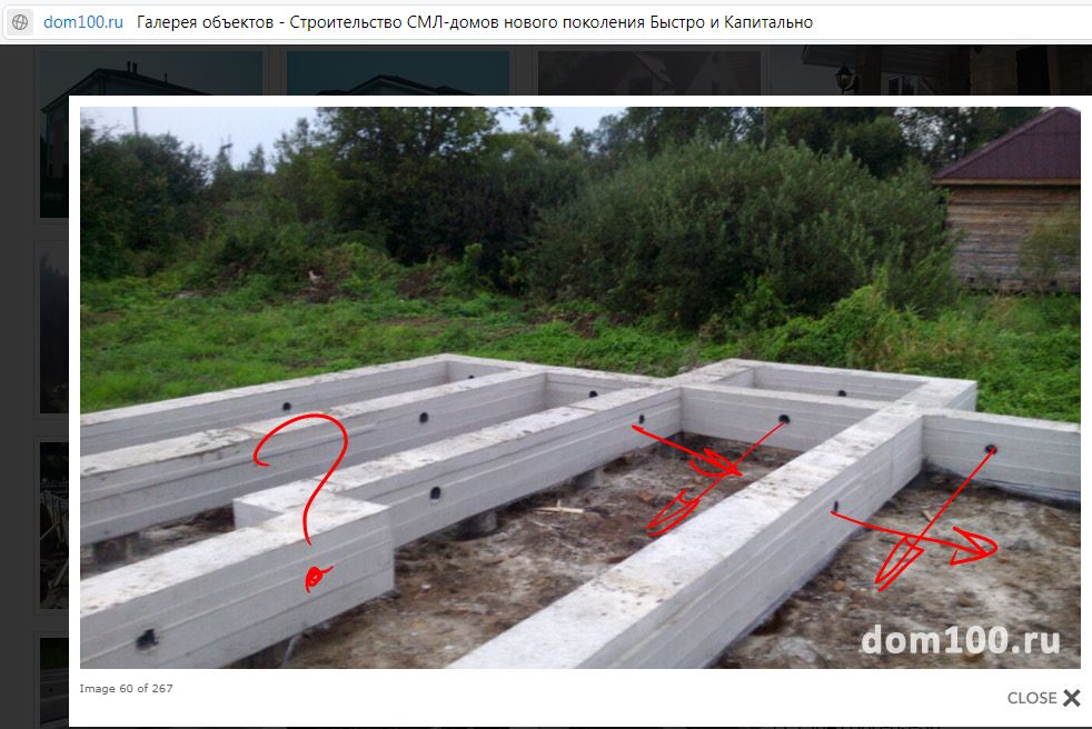

Спасибо, но прочитал про это дело, так и не понял, что это такой. но картинки посмотрел
А на картинках, вот по фундаменту
Перекрестное продухи не делают - это приведет к продуванию и теплопотерям с которыми дом100 борется, также сомнительно прерывание балки, думаю со временем может треснуть в этом месте

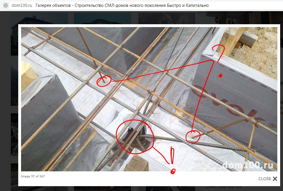

А вот это вообще прикольная фотография, на ней видно, что оголовок сваи засыпан песком (так как не достаточной высоты) и соответственно при заливке ростверка связи со сваей не будет. Также вместо опоры арматурного каркаса и применения рамочного связующего арматурного элемента, он заменен на П-образный с чудесными ножками поддерживающими каркас - это прямое нарушение технологии
