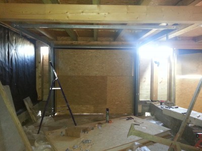

Поставили систему, а ламели еще нет. Для безопасности заколотили входы в гараж.

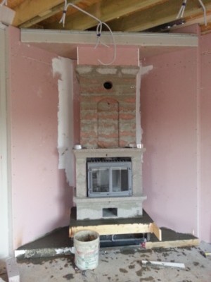

Родилась дочка, и стало некогда писать на форум. Внутреннюю отделку тоже пришлось отодвинуть по времени. Итак, на сегодняшний день мы работаем по участку, сделали первый камин Keddy Maxxeta и развели воздуховоды, закопали канализацию, доделали автоматические ворота. Буду по мере появления времени давать фотоотчеты.

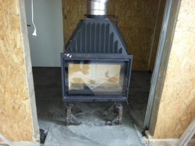

Начнем с камина.

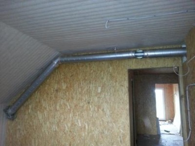

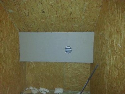

Протянули воздуховоды.
воздуховод в главной спальне.
воздуховод на лестнице

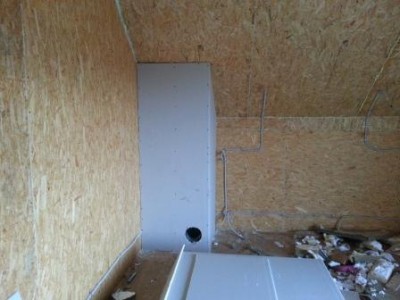

воздуховод в детском с
воздуховод в детском с/у

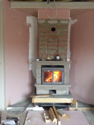

первый запуск

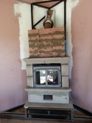

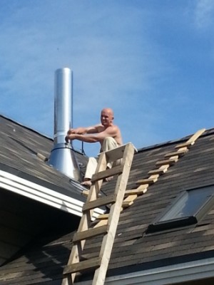

ставим трубу

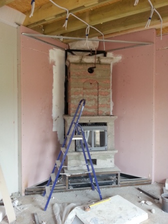

собираем обкладку

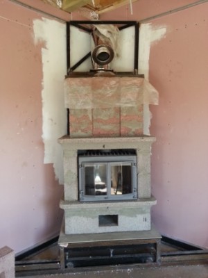

установили топку

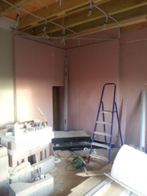

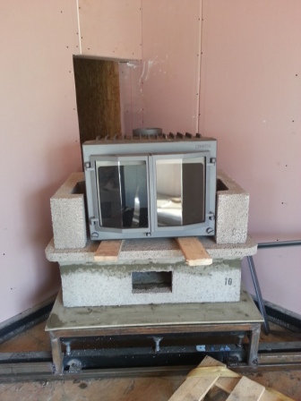

отступили 15 см от стены. утеплили ватой с фольгой. используем жаропрочный гипрок.

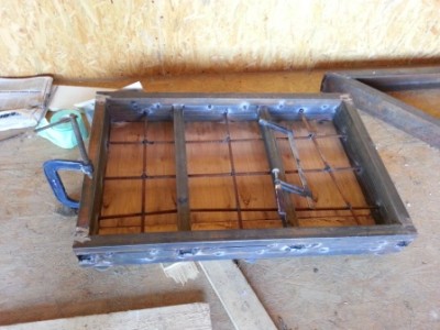

залили бетон на платформу

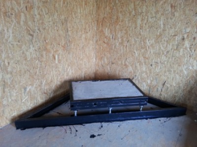

закрепили одно на другом

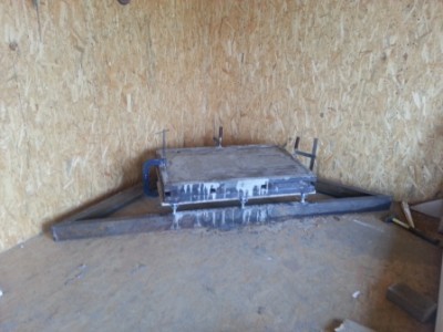

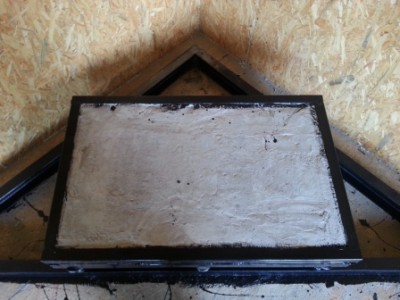

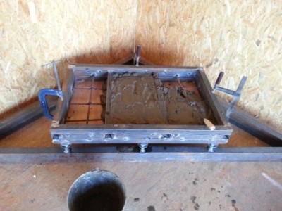

подвижная платформа, на ней будет стоять камин. она соединена с основой болтами

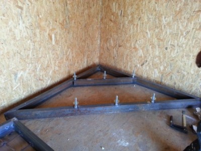

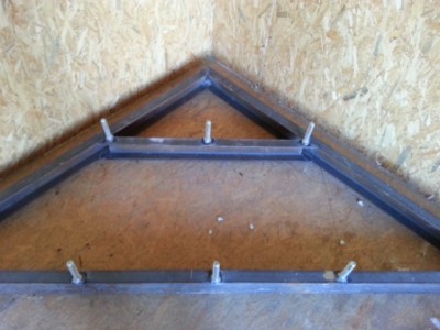

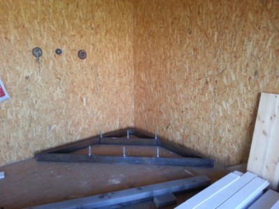

на эту основу наварили шесть болтов, чтобы можно было регулировать угол камина, если потребуется
сварили основу

Искренне вас поздравляю с прибавлением в семействе. :!: Пусть у вашей малютки в этой жизни будет как можно меньше проблем и побольше - солнечных, радостных дней.
ОГРОМНОЕ спасибо за детальную фотогаллерею по монтажу камина. :roll: Очень наглядно и познавательно. Мне не приходилось выполнять именно такие работы... Так что ваш комментарий с фотографиями- как наглядное пособие по выполнению такого вида работ...

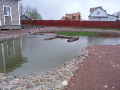

Да, давненько. Сначала дите не давала продохнуть, а сейчас я с семьей на зимовку в Тай уехал, так все замерло по работам. Вернусь в марте и сразу напишу как дела идут. По словам рабочих, делающих отделку, в доме тепло. В самые холода топили два камина: Кедди на тлеющем режиме, второй на максимальном. Топили один раз в день.

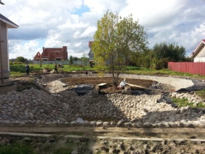

Давайте пока, для оживления темы размещу фотоотчет о наших ландшафтных победах, тем более, что именно они виноваты в том, что сроки так сместились.

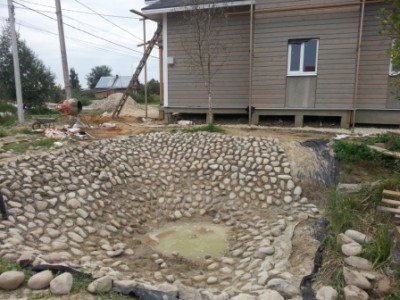

Итак рассказ как мы делали пруд.

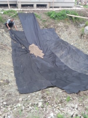

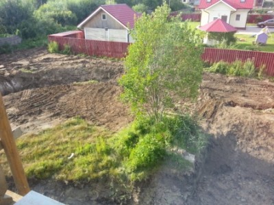

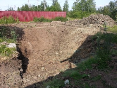

Что было: на этом месте располагался старый блочный фундамент, где-то 8 х 8.
Какова была задача: Я хотел, чтобы в старом фундаменте был глубокий пруд, где-то на три метра заглубления и пруд-канава шириной около 2-х метров, глубиной около 1,2 метра, формирующая остров. При этом в пруду предполагается рыба, а на зиму, когда закрыта переливная труба из пруда в уличную канаву, остров будет уходить под воду и превращаться в каток.
Итак, основные контуры были вырыты еще осенью 2012, когда проводилась планировка участка. Тем не менее, за зиму все довольно сильно оплыло и пришлось заново откапывать.
Затем, уложили геоткань и чуть песка для выравнивания. затем полиэтилен и начали выкладывать камни. Камней ушло 48 кубов ровно.
Вокруг пруда сделана дорожка из щебня с отсевом, шириной около метра или чуть больше. В общем, вот мой фотоотчет.

Перепутал я последовательность загрузки фотографий, т.ч. начало фотоотчета тут :D

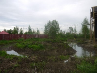

Это то, как выглядел пруд после зимовки до начала работ этого года

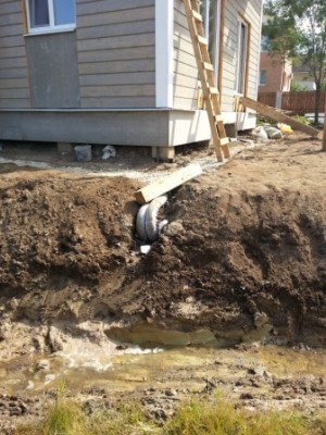

вывели дренажи из-под дома в канаву вокруг острова

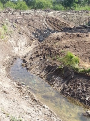

углубили канаву

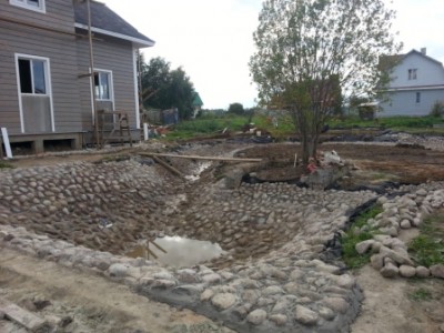

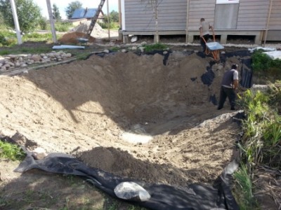

пришла первая машина камней. всего ушло 48 кубов. я специально брал разные фракции. одну машину с крупными - их мы клали вниз, а вторую поменьше - их наверх
расстелили геоткань
присыпали песка сверху
положили полиэтилен и начали выкладывать камни

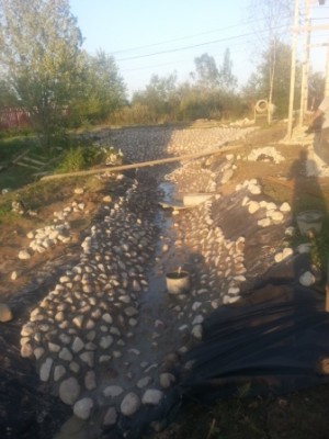

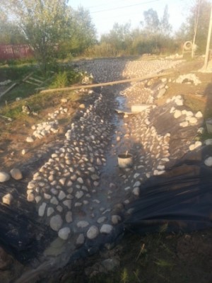

самое трудное делать внизу. все время вода мешает.
выкладываем камнями канаву вокруг острова

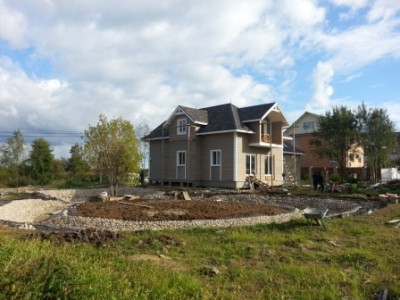

На остров уложили ткань, сверху песок и плодородный грунт. Форму сделали яйцом

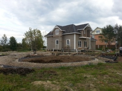

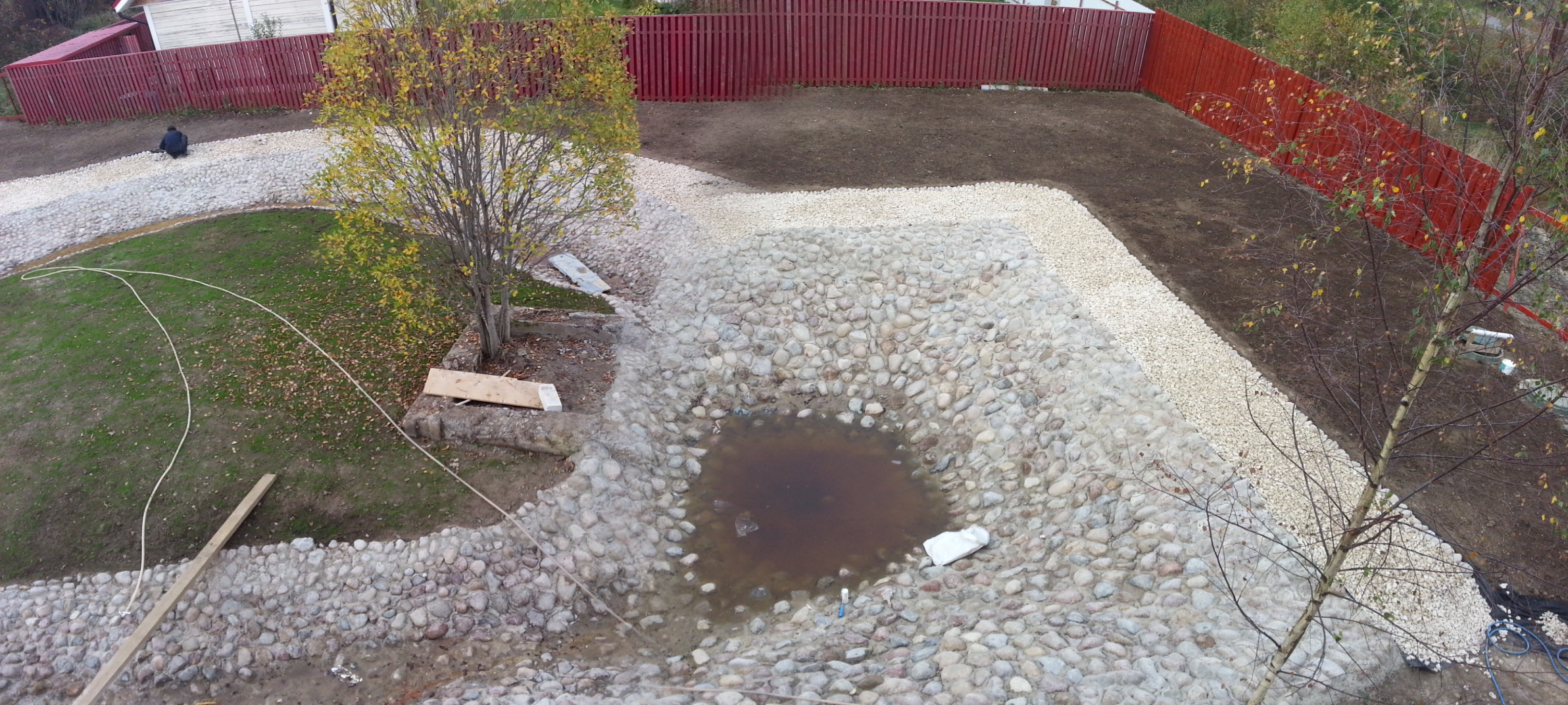

вокруг сделал дорожку. сэндвич простой: выборка грунта на 15 см., геоткань 80 нм, щебень 20/40 и отсев гранита.

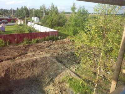

вид на пруд из туалета второго этажа. что делать с деревом не мог решить до конца, но все-таки решил его убрать

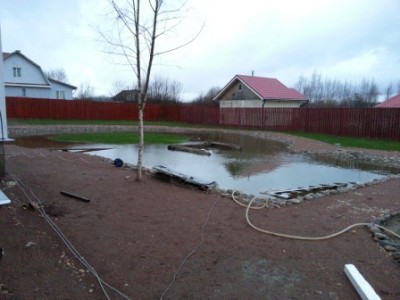

затапливаем остров по осени
