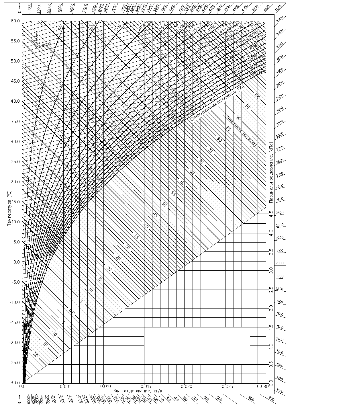

Борис Козеев писал(а):Источник цитаты Типа, чтобы разница температур была больше внутри и снаружи дома?
Без отопления разницы по температуре нет в принципе, что снаружи дома, то и внутри.
Борис Козеев писал(а):Источник цитаты Или разница по влажности?
Есть диаграмма относительной влажности воздуха (это такое у воздуха физическое свойство) из нее видно,
что если Вы на 100% влажный воздух нагрели, то он перестает быть на 100% влажным. Его относительная влажность падает (при этом конечно сама влага из него никуда не деваться), но его способность еще "принять в себя" влагу (то есть высушить чтото) поднимается.
В древесине присутствует связанная влага, то что можно высушить древесину на открытом воздухе даже под навесом - слухи, точнее, более 10 лет сушки в средней полосе России я примеров не видел, но за 10 лет не высыхает.
Именно поэтому окончательная усадка дома произойдет только после включения отопления.
Если предположить, что у Вас дом садится только за счет усушки (то есть зазоры между бревнами равны нулю), то усыхание древесины окончательное происходит на 6%, то есть если в Вашем срубе каждый этаж сел на 18 см - то можете считать, что сруб высох.
