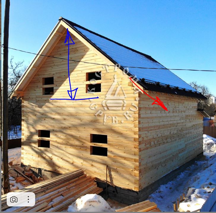

На двухскатной кровле, при выполнении фронтона из бруса надо делать кровлю с изменяемым углом, чтобы отдельно компенсировать усадку фронтона.
Фронтон сядет и будут дыры
