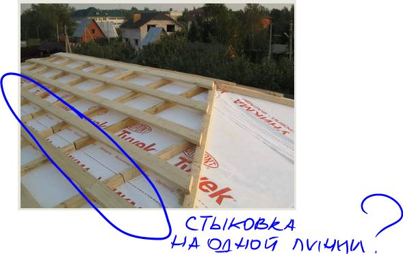

На сайте пишут. Технология "Вентилируемая кровля" обеспечивает вентиляцию подкровельного пространства, надежно защищает от потери тепла, образования конденсата и наледи.
Посмотрел страницу с кровлей.
Как специалист по кровельным системам немного был в шоке.
Пишу немного в шоке, так как видел хуже. Но если (уверен!!, это выбрали лучшие фото работ) фото на сайте для привлечения, то как обстоит на самом деле.
Самое печальное, что заявленный материал на сайте не соответствует действительности.
1. Пленки местами стоят аналоги от Технониколя. На сайте заявлено будет мембраны DuPont Tyvek (Люксембург);.
2. Грубейшие нарушения в контр и обрешетки. Препятствующие правильной вентиляции.
3. Вент конек выполнен из эконом пвх элементов. Зазор 25мм, что зимой не работает. Об этом говорят на каждой кровельной конференции. Наносферовцы, посещайте курсы и соблюдайте отработанные технологии.
4. Антисептирование всех конструкций?? Даже обязательно кровельных, здесь даже и не пахнет.
5. по 15 пункт пока пропущу, нет времени. И кто так ставит трубы вентиляции. Ну ведь есть подробная инструкция в каждой упаковке.
В общем можно писать и дальше но оставлю интересное для дальнейших поисков посетителям сайта.
Кто найдет основной "косяк" ?
Но лучше Наносферовцы не позорьтесь, а сразу уберите эту страницу.

Sfera писал(а):Но если (уверен!!, это выбрали лучшие фото работ) фото на сайте для привлечения, то как обстоит на самом деле.
А какое фото Вы имеете ввиду?

Раздел цена и комплектация, крыша.
Кровля дома Наносферы
Добавлено после 15 минут 34 секунды:
Вот к примеру всю подкровельную вентиляцию заткнули бруском хребта. Ну и в коньке не видно зазора. Может у Наносферовцев допуски в 5мм. на вент. зазор.

Sfera писал(а):Кто найдет основной "косяк" ?
Этот?
Вложение ошибка в кровле у Наносфера.JPG больше недоступно
Здесь исправили, но на пленке экономят. Ведь в комплектации нет и не было таких позиций как Тайвек из Рязани.
Остается только догадываться, как еще экономят на доверчивых заказчиках.
В коньке проблема аналогичной прежней. Смысл закладывать брусок 50 на вентиляцию, а в коньке глушить?
