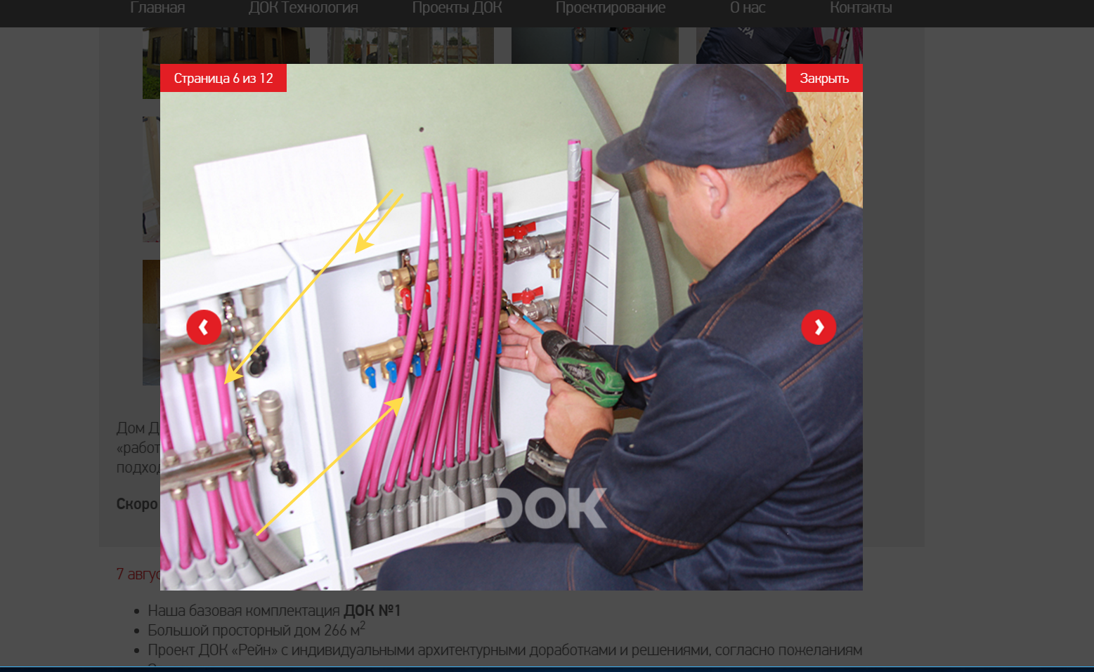

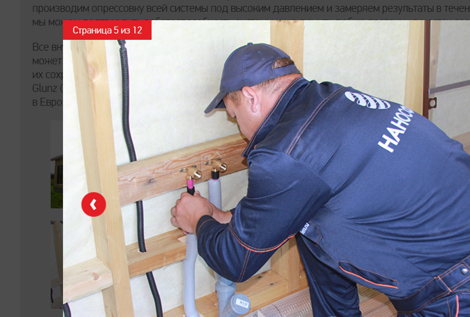

Информация для инженеров ГК НАНОСФЕРА !! Будет полезно знать!!
Раздел сайта СТРОИМ ДОК С КАЕМ МЕТОВЫМ
Трубы RAUTITAN pink не предназначены для использования в водопроводной разводке - строгое требование производителя и ставить их для водоснабжения нельзя.
Труба Raupink , нормативами DVGW предназначена только для отопления и теплых полов , но не для питьевого водоснабжения, по причине наличия в её составе слоя ЕVAL (этиленвинилалкоголь).

...т.е. эта Наносфера ГК тоже очередной халтурстрой да еще с каким-то "Каем"?
...неужели "Каем" живет в таком гомнодоме ?
..а где можно получить инфу из авторитетного источника по трубам "Rau...", вдруг пригодиться при встрече с очередным халтурстроем и "Каем"...

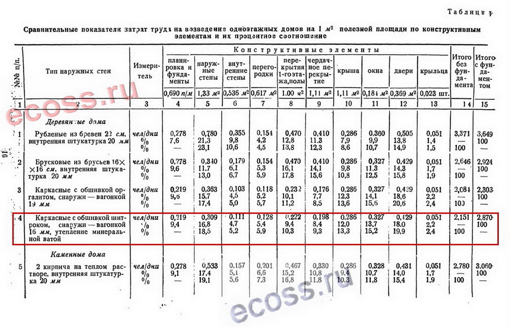

...несовсем правильно вы говорите.. всё это обычные "слухи","байки" колодезные...
1. Правильный каркас премиум класса по надежности и прочности не уступает кирпичному, а по некоторым показателям конструктивным даже и превосходит.
2. Каркасник отделанный деревом по "запахам", "дуновениям и дыханию" и экологии личностного пространства такой же, как дома из бруса или бревна, а модный сейчас деревянный каркасник в "забор"( русский старообрядческий каркасник) превосходит по некоторым показателям комфортности дома из бруса и бревна, поэтому на заморщине отказались от "оцилиндрованного бревна для ПМЖ.
3. Стоимость стеновой развертки вашего "хорошего бруса" и стоимость развертки каркасника по цене почти одинаковые, разница 2%-5%, которая не перекрывает 10% коэф. непредвиденных работ...Но по стоимости "площадей полов", разница большая, но это очередная уловка №12 для поднятия цены...
4. По прочности и жесткости брусовой и каркасник одинаковые--нормы у них для жилья одинаковые, только "халтурстрои" многих на этом обманывают, экономя на прочности , жесткости, сроку эксплуатации до капремонта конструкций. (сроки службы каркасников до капремонта (дачи, ПМЖ эконом, ПМЖ стандарт, ПМЖ премиум такие - 6 лет, 12 лет, 18 лет и 24 года, сроки службы рубленых домов до к/р -- 18, 24, 30 лет, кирпичные и каменные дома 24, 30 лет....т.ч. не вижу отличительной разницы...
5. Про горючесть-- "танки горят, а они железные", кирпичные дома после пожара так же под снос, как и каркасно-деревянные...
