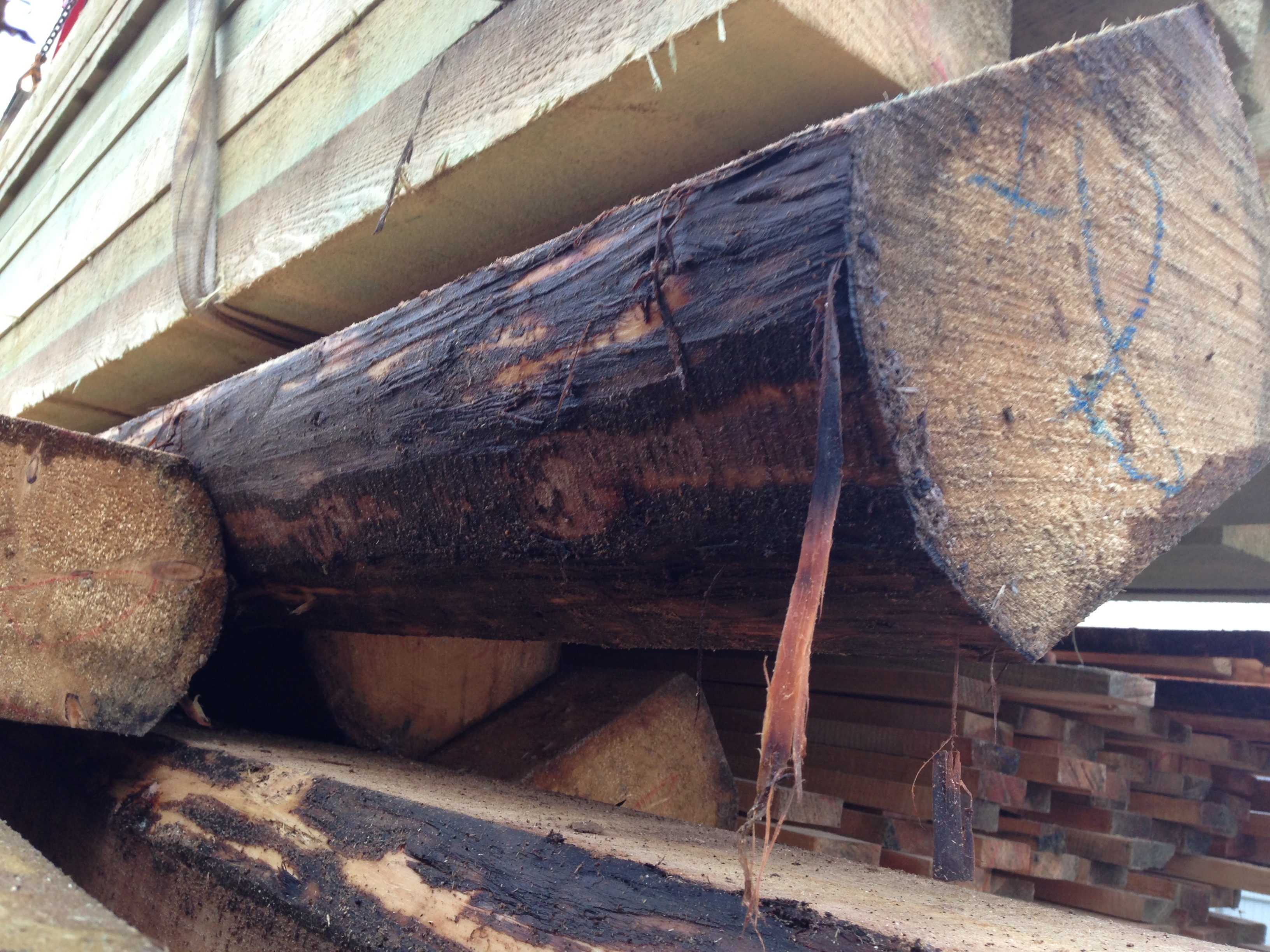

Итак, сруб привезли, веду прямой репортаж с места событий:
Вопрос#1: такой окладной венец допустим?
Pogarik
Сообщения: 6964
Бонусы: 16,112.57
Откуда: ООО ЭкоСпецСтрой
Благодарил (а): 741 раз
Поблагодарили: 608 раз
Баллы репутации: 3031
Фотографии
Тема: Re: Отзывы о компании Экострой 29
Baka писал(а):Итак, сруб привезли, веду прямой репортаж с места событий:
на фото мы не видим венец...окладной венец...на фото видна деревянная заготовка из хвойной породы типа "лафет",что с ней будет дальше, нам не известно... :?:

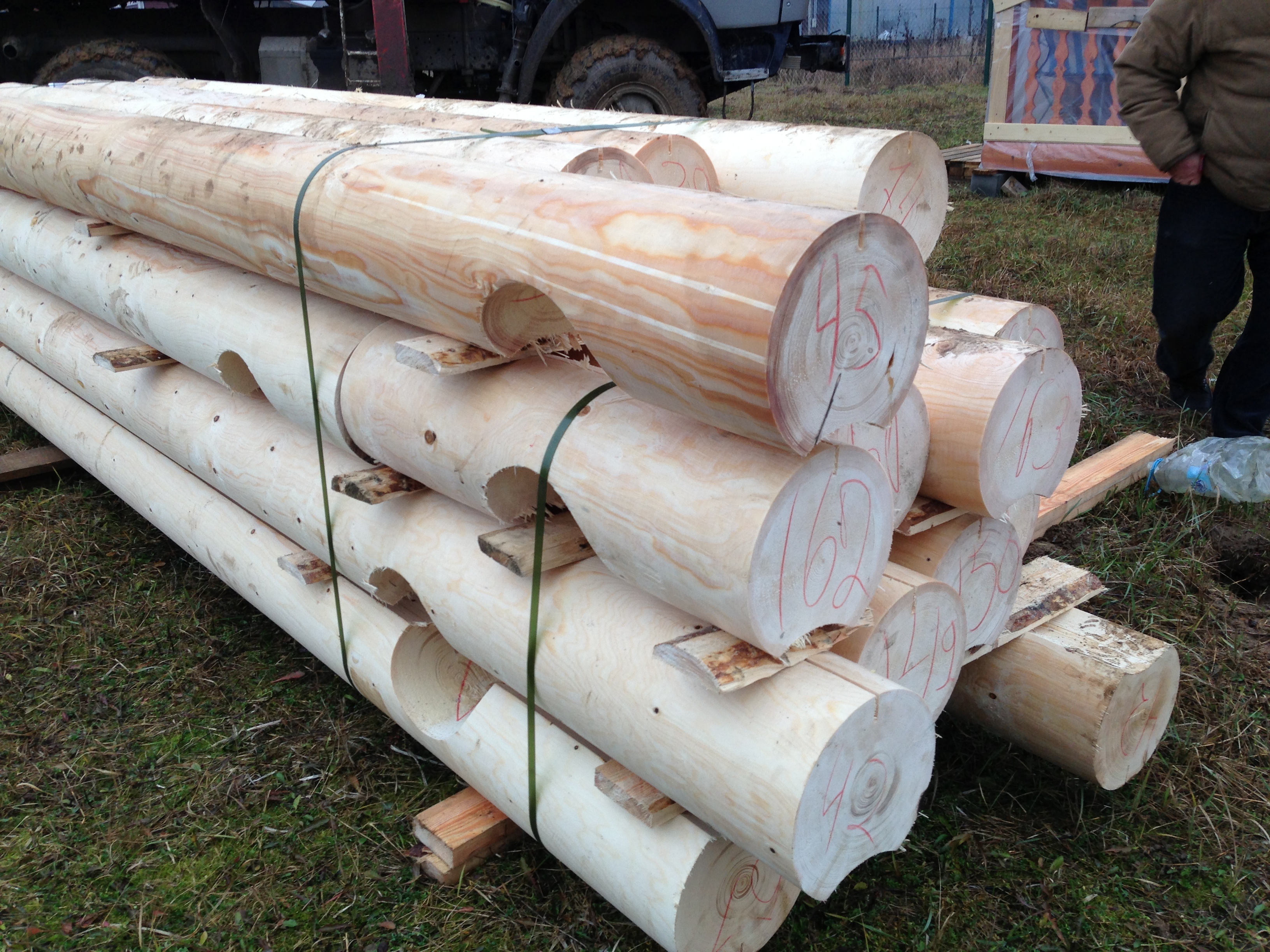

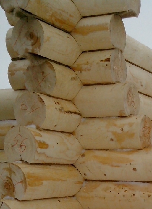

А вот и сами бревнышеки:
Pogarik
Сообщения: 6964
Бонусы: 16,112.57
Фотографии
Baka писал(а):А вот и сами бревнышеки:
вот и вам привезли бракованное бревно, называемое в народе "свистун"...погнались за дешевизной ("свистун" дешевле нормального калиброванного бревна) или вам "впарили" по неведению ? 8-)

Pogarik, объясните, пожалуйста, что такое "свистун", чем он отличается от нормального бревна?
Pogarik
Сообщения: 6964
Бонусы: 16,112.57
Фотографии
Baka писал(а):Pogarik, объясните, пожалуйста, что такое "свистун", чем он отличается от нормального бревна?
я уже в одной теме по бревну озвучивал проблемы "свистуна"---"свистун" изготавливается на отечественном дешевом конструктивно недоработанном станке "Термит", который делает вверху бревна пропил, который является конструктивно-технологическим элементом обработки бревна, а не "компенсационным" пропилом ( так начали называть Продавцы, чтобы скрыть конструктивный брак),("компенсационный" пропил делается внизу бревна по пазу (ручью), который уменьшает солнечное растрескивание и усушечные трещины)...из-за верхнего пропила, вам обязательно придется обшивать сруб снаружи, иначе в этом браке-пропиле будет скапливаться влага ( эксплуатационное увлажнение (водосборник) и дифференциальное увлажнение(осень-зима, зима-весна) и "свистун"-- холод ( лишний модный современный новояз-- "мостик холода"),т.к., например, 3-5 дневный дождь "пробивает" насквозь паклю (ватин) до 15 см, а пропил получается как раз в половину...поэтомуу сейча уже "свистун" дешевле почти на 1000 руб с куба в Вологодской обл., до Кирова и Архангельска видимо эхо еще не дошло, ждем-с на следующий сезон 8-)

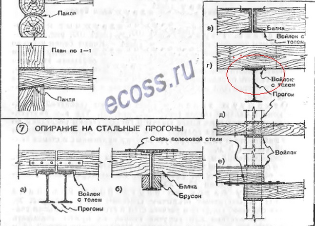

непросто один рубероид, а именно рубероид, как влагоизолятор и войлок, как термоизолятор...
внешнее (холодное) дерево-металл

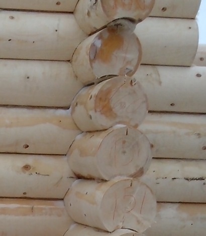

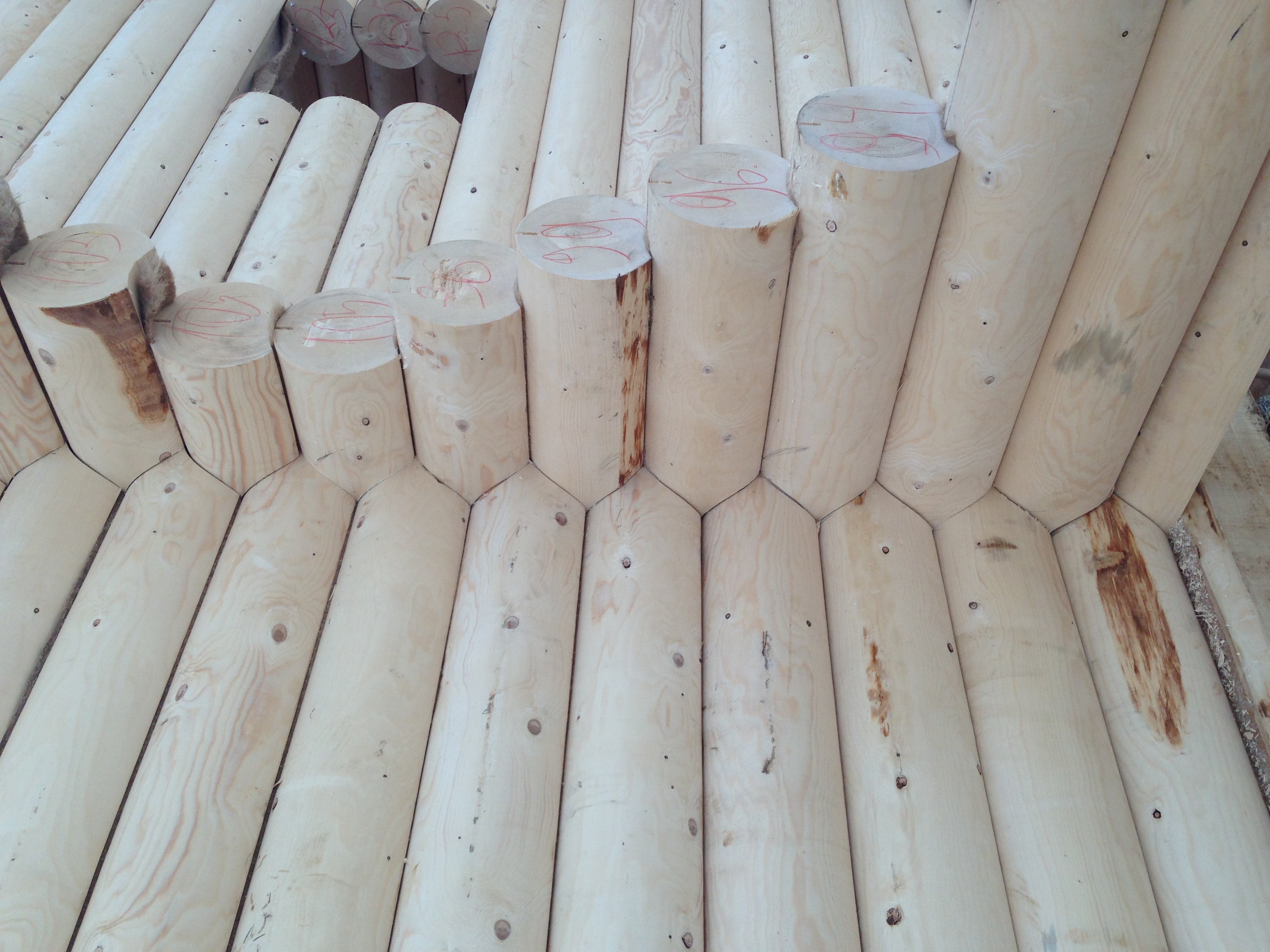

Добрый день. Сегодня на участок заехал родственник. Выслал фотки. Меня фото несколько напрягли. Заметны большие щели между бревнами. :( Подумалось, что сборка моей бани не соответствует побревновки. Выслал фото инженеру-конструктору компании, он успокоил: "по фото видно, что все собирается в соответствии плана. Щели есть только на верхних бревнах, а они не нагружены. После того, как их нагрузят, щелей не останется."
Я несколько успокоился, но червячок сомнения остался. :?:

Baka писал(а):Добрый день. Сегодня на участок заехал родственник. Выслал фотки. Меня фото несколько напрягли. Заметны большие щели между бревнами. :( Подумалось, что сборка моей бани не соответствует побревновки. Выслал фото инженеру-конструктору компании, он успокоил: "по фото видно, что все собирается в соответствии плана. Щели есть только на верхних бревнах, а они не нагружены. После того, как их нагрузят, щелей не останется."
К выходным возьму план побревновки, поеду проверять.

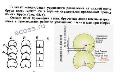

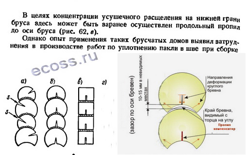

а почему они у вас нижний пропил на3-4 см не делают ?...польза от него огромная--бревно плотней сядет и трещин усушечных будет в разы меньше...
...щели на верхних бревнах получаются по нескольким причинам, но главная бывает из-за размера чашки и именно на верхних рядах из-за фрез, т.к. первыми делаются нижние бревна, а на верхних "поправлять" фрезы "станочникам" лень (нагрузка в этом случае не причем, при нормальных фрезах и выставленных бревно ложиться как "влитое" ( гляньте на края чашек--ровный спил или рванный) или часть бревен из другого заказа ( и такое не редкость у поставщиков, когда не успевают исполнить вовремя время заказ))
...вторая возможная причина, у вас бревно бракованное "свистун" и оно остается кривым из-за технологии обработки ( каким был кривым ствол, таким он и остается при обработке на этом станке "термит"), а выправлять бревно "плотники" не умеют ( термин "база" для них неизвестен) или не хотят, т.к. это дополнительная работа, а лепят как есть ( но пару раз переложат бревно за свой счет, сразу научатся)..."нагельная причина", но это редкость...хотя проверить не мешало бы "технологию плотников" на стройплощадке...
пропил против глубоких усушечных трещин

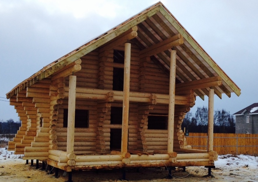

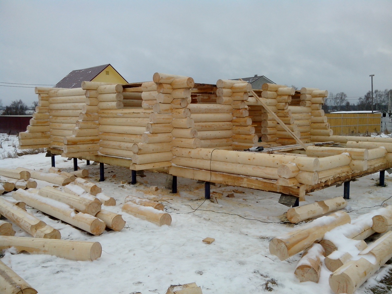

Первый этап строительства бани близится к завершению. В воскресенье поеду принимать работу. По ходу строительства заменили наклонные столбы на вертикальные, чем ( на мой взгляд) значительно ухудшился внешний вид бани.
Строители выслали несколько фото. В одном месте обнаружил следы обзола. Насколько это критично?
Сильно смущает место, оставленной на столбах на усадку~ 15 см. Не маловато ли?

Pogarik писал(а):
Baka писал(а):Добрый день. Сегодня на участок заехал родственник. Выслал фотки.]
..если обзол в допуске, согласно договора, то ничего страшного, а ежели нет-- только шкурить и красить и как всегда на самом видном месте... :lol:
...вы объясните строителям, что внешние "домкраты" (вертилки) всегда ставятся внизу вертикального столба (понимаю,что дороже работа..), потом по усадке-усушке они утепляются и закрываются кожухом, а лазать наверх на каждую усадку крутить гайку или как карлсон летать ,кто будет ?--Заказчику "незяяя", один полез и на третий раз упал и сломал ногу, судился--выиграл суд у Подрядчика...
ежели оставили 15 см на усадку, то почему на всех столбах одинаково ?...вертикалка 2-ого этажа больше сядет и получите "ипонческую" крышу, как потом с верхними "домкратами" исправлять--дороже будет...
...а ставить наклонные вертикалки, это тоже дополнительное удорожание и ум нужно приложить :lol: , а то испортят столбы, а запасных нет :lol: ...требуйте вертикальную установку или возврат денег за упрощение и экономию средств заказчика...
