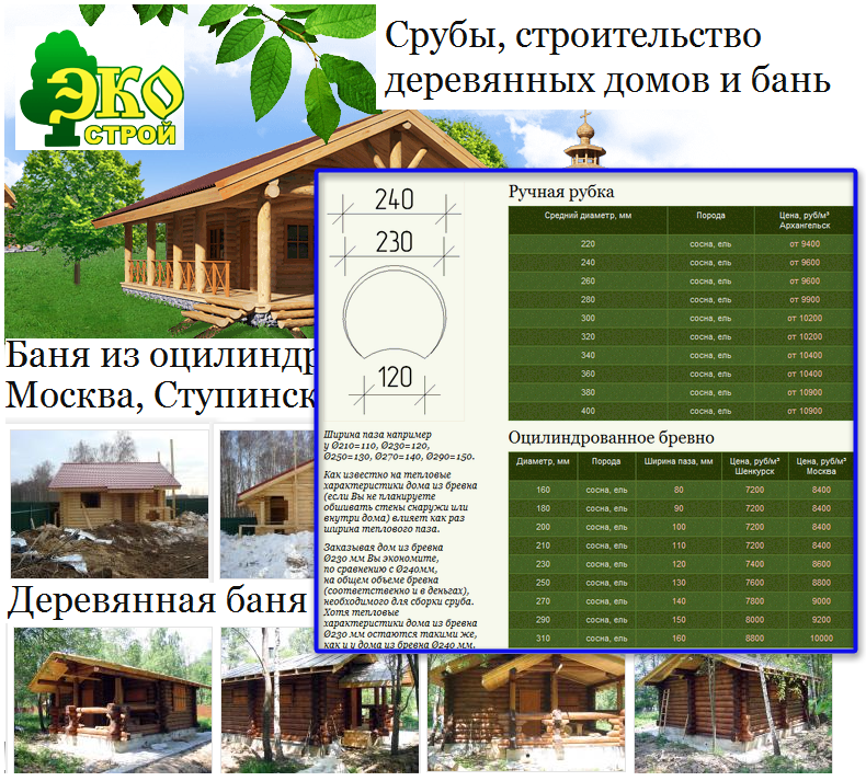

из представительского сайта...
Вроде прилично строит, цены на уровне среднестатистических. Баньку вам они могут построить. В портфолио компании выложены два варианта - рубленая и оцилиндрованного бревна...
Только лучше ВСЕ посмотреть воочию, своими глазами.

Да, имелась в виду эта компания. У них строился один знакомый, рекомендовал. Созванивался с ними, обещают к Новому Году сруб поставить
Для меня это первый опыт строительства, поэтому решил начать с бани. Посмотрю, обожгусь, разберусь и на следующий год буду дом строить.

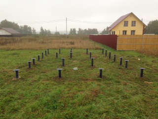

По фундаменту-компания расположена в Архангельске, фундаменты в МО не ставят. Фундамент делал свайно-винтовой, заказывал в СВФ-групп. Лично у меня по установке фундамента никаких нареканий не было. Взяли анализ почвы, пригнали технику, и за один день все сваи завинтили.
Вчера по бане прислали договор и смету. Есть вопросы по смете, постараюсь сегодня разобраться, и отпишусь.
фотография-1 (2).jpg (39.79 КБ) 3953 просмотра

это фундаменнт под баню ?..хорошая банька 7.5 х15

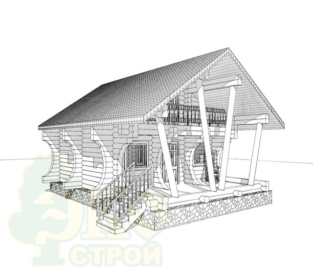

Нет. Баня поменьше: 6*9.

Внешне - симпатичный теремок(флигелек), не скажешь что банька. А можно познакомиться с планировкой помещений, если не это не такой большой секрет?
На фотографии не видно, как вы планируете выполнить отвод сточных вод, подвод воды. Еще интересно - планируемая внутренняя отделка рубленой бани и какую печь будете устанавливать (и почему именно ее) ?

а кто придумал эту фантазийную баню ?...

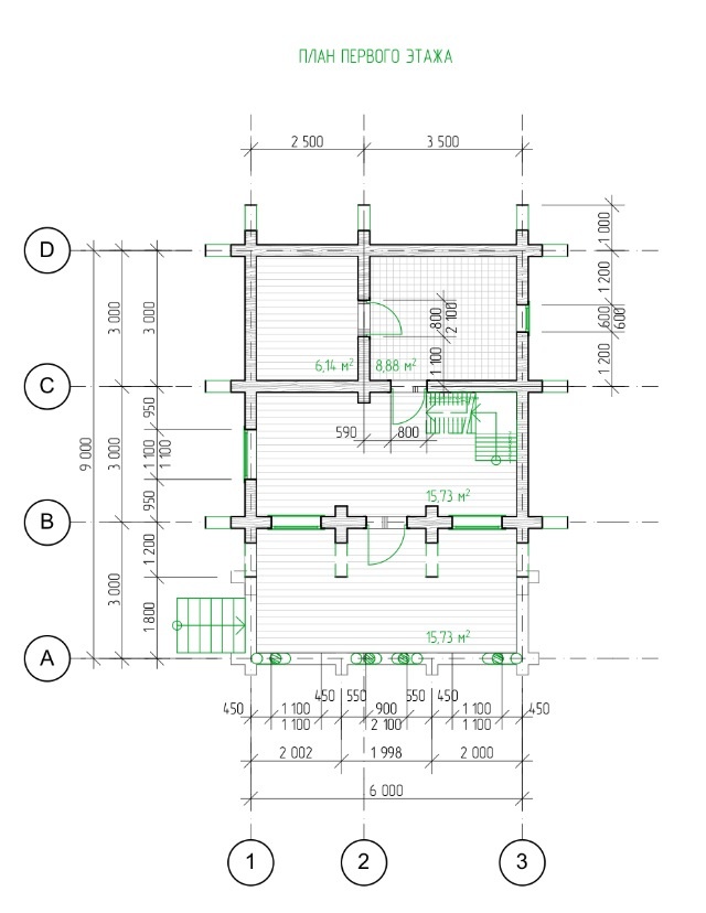

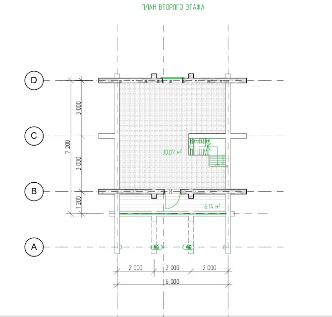

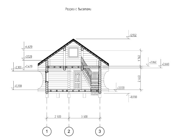

Проект их (Экострой 29), типовой, выложен на их сайте. Мне понравился, а главное понравился супруге :D
Банька будет не рубленной, а из ОЦБ Ф230.
По поводу инженерных коммуникаций- буду заниматься через год, когда сруб даст усадку. С печкой тоже не определился- нравится многое... К следующему лету сделаю выбор, почитаю отзывы, расспрошу экспертов...
По отделке- хочется оставить просто бревно...

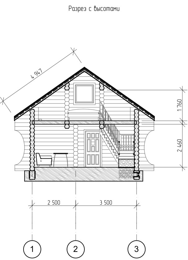

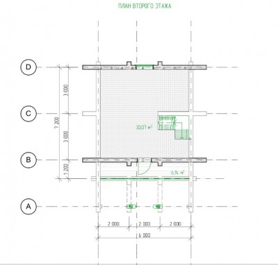

Прошу прощения, :roll: Планы не прикрепились. Попытка#2
Разрез с высотами-3_copy.pdf
Разрез с высотами
(86.51 КБ) 175 скачиваний
План 2 этажа_copy.pdf
План второго этажа
(61.05 КБ) 181 скачивание
План 1 этажа-1_copy.pdf
План первого эажа
(59.8 КБ) 165 скачиваний

а падающие вертикальные несущие элементы кто у них придумал ?...и почему у них на 230 бревне ширина паза 120 мм ?...на 230 можно изготовить 130-150 мм, а это теплее чем стена толщиной 120 мм...они вам с отделкой баню сдают или впаривают "чернушку", которую вы видимо будете строить в Техасе ? :lol:

:D Не, не в Техасе. Московская область, Можайский район.
Дача предназначена для летнего времяпрепровождения с редкими заездами зимой. Я уже говорил- строительство бани, своего рода, пробный шар. Понимаю, что косяки и ошибки неизбежны. Основная цель- строительства дома через год.
Но при этом хочется, чтобы и с баней обошлось без тяжелых последствий. Компания ставит только сруб "под усадку". Отделкой займусь через год.

попросите сделать рабочку узлов нижнего и верхнего крепления "падающих" разгружающих вертикальных элементов (стоек)...интересно взглянуть...

Все мне понятно, на зачем наклонные столбы - ходить же не удобно и если выложите смету и/или договор можно что-то поконкретнее посоветовать.

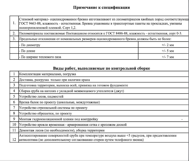

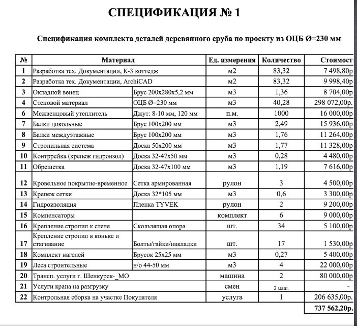

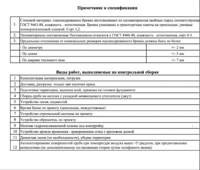

По наклонным столбам: из всех предложенных мной жене проектов бань, она одобрила только эту, по-моему как раз из-за этих столбов "своя изюминка" ;)
Смету прилагаю. По ней возникло несколько у меня вопросов:
а)стоимость джута значительно выше среднерыночной. Согласовали с Компанией, что джут буду закупать сам.
б) Показалось, что несколько завышен объем материала по строительным лесам. Объяснение от компании: "плотники сами предложили увеличение строительных лесов - им так удобнее собирать". Ладно, впереди строительство дома- леса пригодятся.
в) отсутствие антисептирования. Объяснение от Компании:" Мы с Вами работаем в зиму - у нас уже минус и снег наверное не стает.
Антисептики сейчас уже замерзают - поэтому обработку сделать просто физически не возможно.
Лес так и так при минусовых температурах не посинеет, самое главное после зимы пролить антисептиком после установки плюсовой погоды."
Договор на стадии подписания. В моих планах к Новому году поставить сруб.

не дешевая банька полу-фабрикат получается... :lol: ... а что за кровля такая "сетка армированная" ?...пусть 4 м3 строительных лесов распишут, а то привезут хлама 4 куба--88 шт досок 150 х50,это солидные леса получатся, можно трехэтажный дом собирать :lol:

По этим вопросам есть комментарии от Компании:
"1. Сетка армированная - простая белая пленка, с армированной сеткой, ячея - примерно 2 см.
Применяется в качестве покрывного материала для теплиц, хоз. бытовых строений.
Мы ее используем в качестве временной кровли: преимущества:
- армированная - выдерживает снеговые и ветровые нагрузки
- дешевле других материалов (даже рубероид выйдет на пару тысяч дороже)
- удобство устройства (в отличие от рубероида зимой не замерзает - и из рулона свободно раскладывается)
Мы покупаем ее у нас в Архангельске - непосредственно производитель наш местный - организация специализируется на упаковочных материалах - сетки, пленки, металлические крепежи.
2. По лесам:
У нас с Вами диаметр 230 мм, им потребуется при поднятии наверх бревен устраивать себе - такие конструкции - чтобы затягивать бревна на верх.
Плюс вокруг всего сруба (а это 28 п.м. - уже 6 досок просто проложить по периметру в один ряд)
Если рядов с среднем 2-3, то количество досок 15 шт.
Плюс стойки через 1,5-2,0 м - примерно 15 досок
По внутренней части чуть меньше но примерно так же - особенно по балкам.
Не забывайте про хотя бы настил в 1 -2 ряда - что бы проще перемещаться.
Как то так
2. По лесам:
Как то так
начну с мелких придирок "пинджака московского" :lol:
...с пленкой понятно--поддерживают местного производителя...
..с лесами тоже понятно--приписка 1-1.5 м3, оплатили вы леса новый материал, а в итоге получите б/у пиломатериал по цене нового ( леса, это сборочное изделие которое эксплуатировалось и демонтировалось потеря в цене минимум 15-20% и плюс дрова), это тоже мелочь...
а вот нагели интересные, они как я понимаю дубовые и сухие, как положено по стариным технологиям "самаво Бороды" !,т.к приведенный 1 м3 к о/п/м нагелей обходится вам в 20 000 руб !...однако...), п.м. не считаем всего то 432, это тоже мелочь...
...по крепежу и железякам (в ассортименте) там тоже мелочь, например, скользячка по 60-75 руб, для вас по 150 руб., это для "цветочка на конечке", вам тратится не надо будет...
а вот гидроизоляция пленка ТИВЕК всего 2 рулона за 5400 руб, куда вам прилепляется, это защита внешних стен от солнечных трещин ?...
..К-3 и Архикад для баньки деревенской,это звучит городо и всляет уверенность...
а у вас высоты сруба сколько , если мерить в м ?...

Pogarik писал(а): а у вас высоты сруба сколько , если мерить в м ?...
