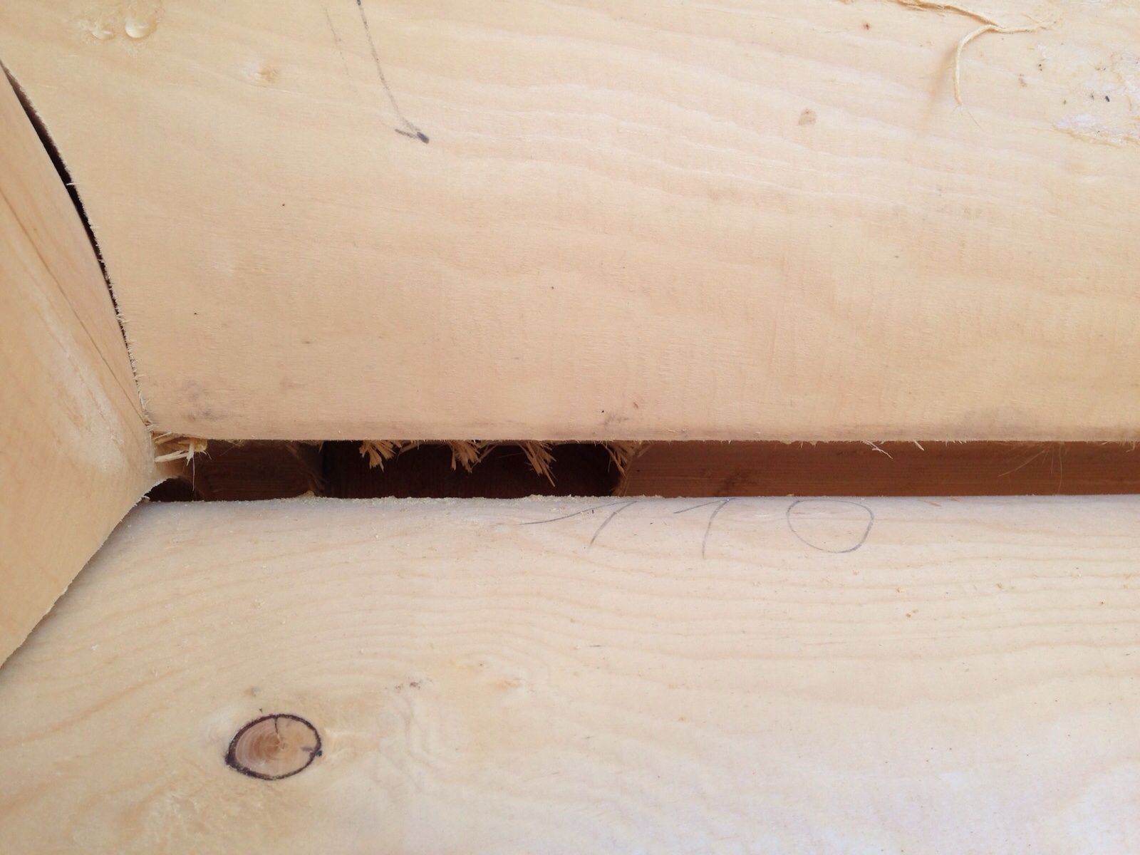

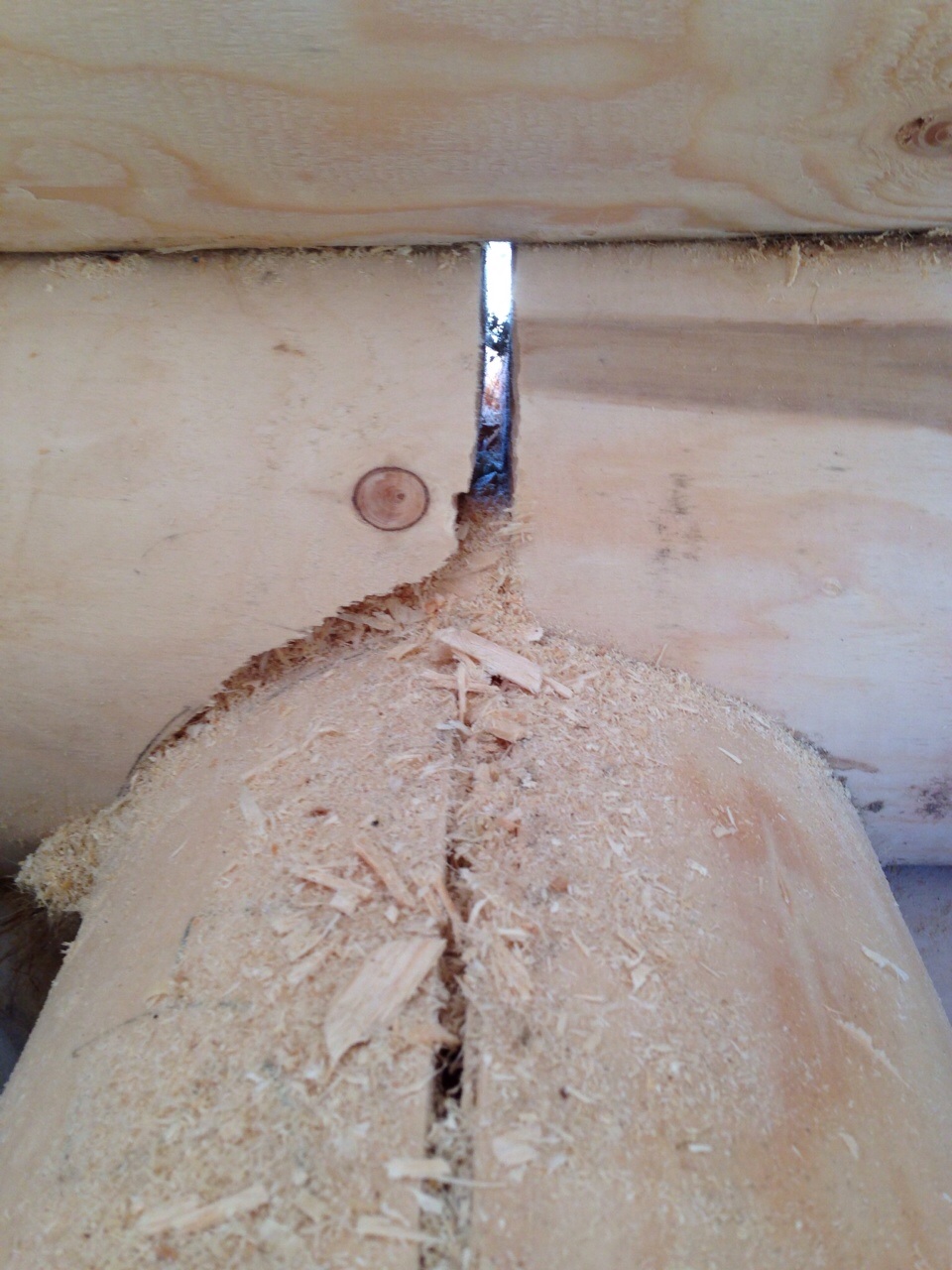

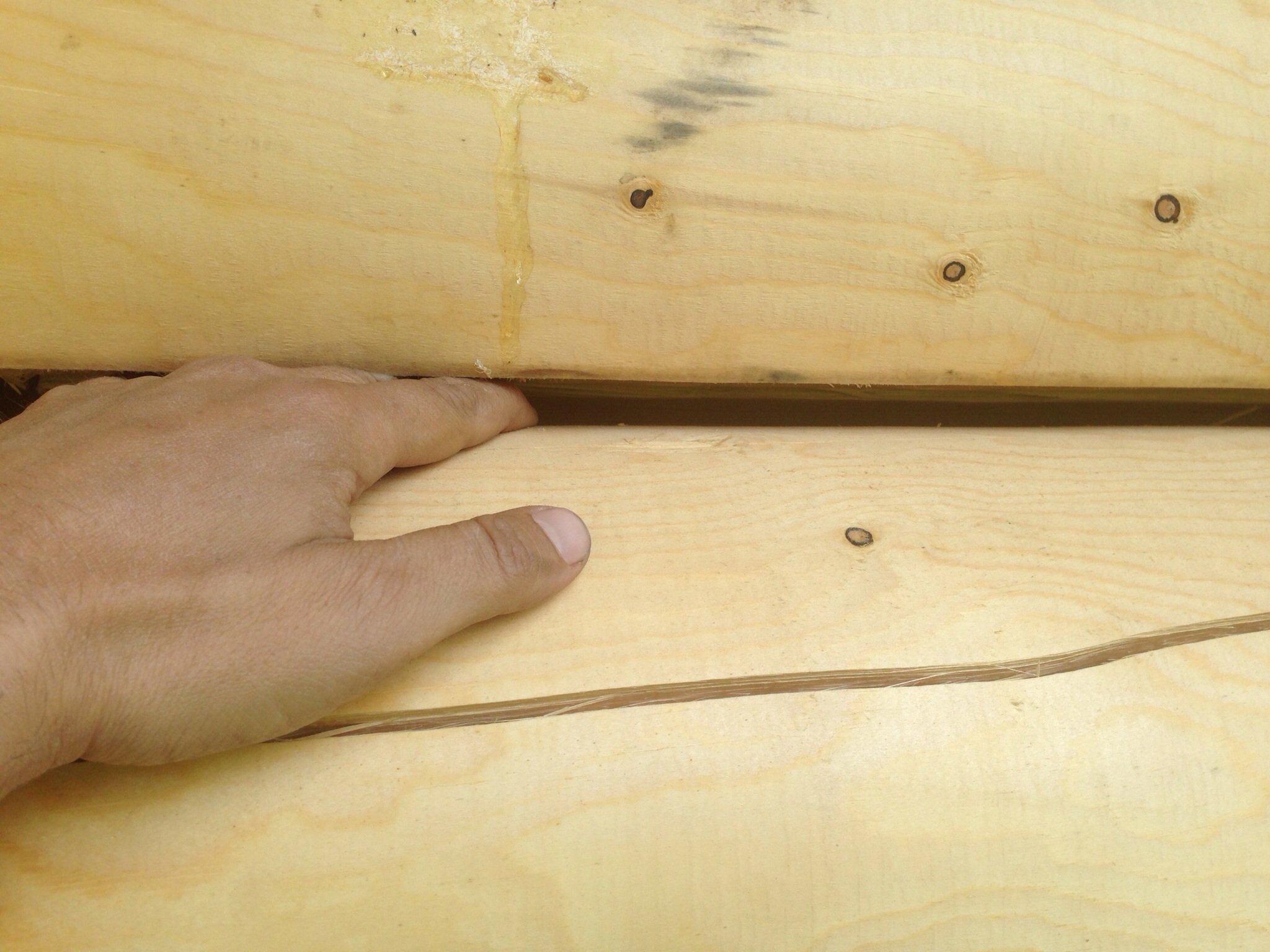

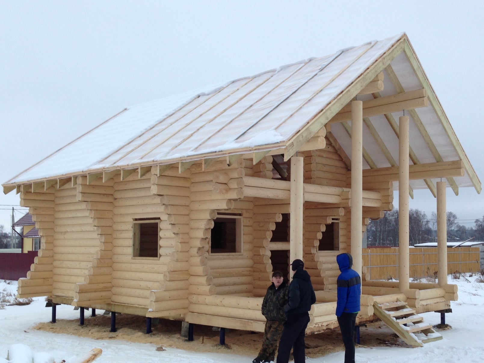

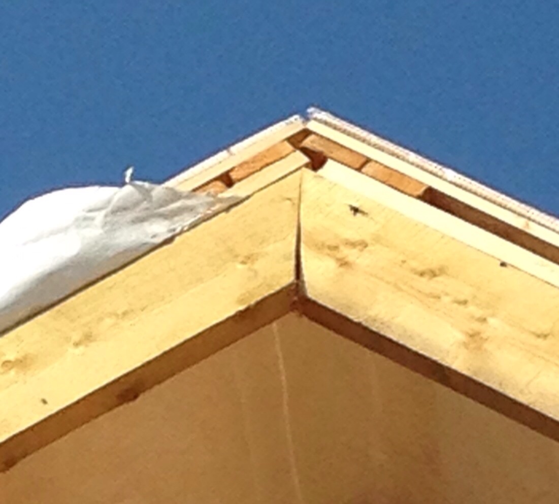

Сегодня подписал акт приема работ, описав недостатки:
"1. Наличие остатков обзола на ряде бревен
2. Наличие больших щелей в срубе как следствие-
3. Недостаточное расстояние на усадку на компенсаторах
4. На одной стропиле отсутствует скользящая опора (фото прикрепляю)."
Компания обещала по весне провести ревизию бани и устранить недостатки.

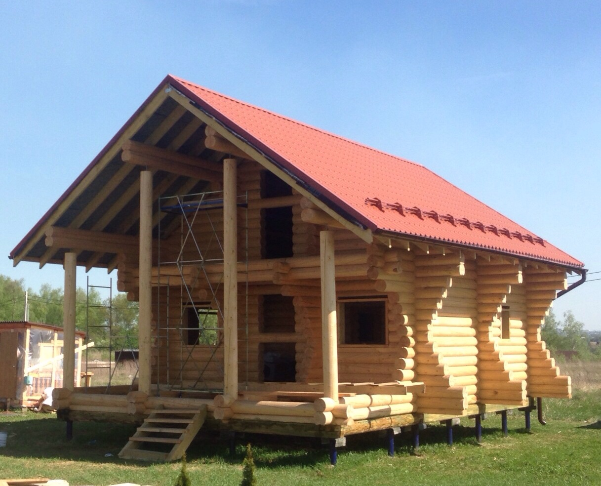

...Поздравляю с окончанием первого этапа! По фото неплохо смотрится (наклонные стойки, красоту наводить, после усадки будете делать ?)...маленький совет : ближе к весне, как только начнет припекать солнышко весеннее, то купите б/у фасадную сетку ( на стройрынках ее за треть цены часто продают) и укройте одну-две солнечные стороны сруба прям вертикально по свесам в 2 слоя,т.е. защитите стены от солнечных трещин (можно материал и типа брезента применить, но тогда на ночь надо его поднимать,а это уже услуга-работа при постоянном нахождении на объекте), можно для профилактики от усушечных трещин по сучку вдоль на 30-60 см промазать корабельным лаком или сделать ващение (высверливание проблемных сучком поручайте только мастерам), но это кропотливая работа и пригодна для последующей шлифовки или покрытия "масленым", но у вас немного сучка, может быть и сбережетесь... можно еще и торцы бревна угловые "воздухопроницаемыми крышками" укрыть, но это тоже кропотливая работа для мастеров)

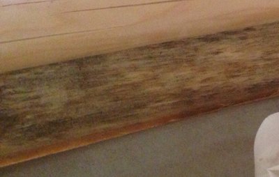

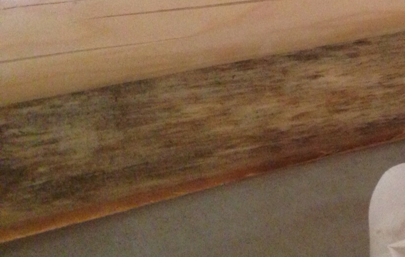

.... Прошло полгода... За это время смонтирована крыша(правда уже другой компанией). Впереди установка печи, внутренняя отделка, шлифовка-покраска(но это уже другая тема)
Выплыли некоторые "косяки" Экострой29. Ответ от представителя компании:
"Когда люди работают - они могут ошибаться"
При этом исправлять свои ошибки не очень торопятся. Постоянные завтраки: "на следующей неделе", "в конце апреля", "в начале мая", "после праздников"... Строители приехали в июне, подрезали столбы, на которых закончилось место для усадки (сделано это было так, чтобы отбить желание приглашать их для исправления их же косяков) "Остальное исправим недели через две". При этом через две недели на связь плотники не вышли, телефон "вне зоны доступа"...
Продолжение следует...

Baka писал(а):.... Прошло полгода... За это время смонтирована крыша(правда уже другой компанией). Впереди установка печи, внутренняя отделка, шлифовка-покраска(но это уже другая тема)

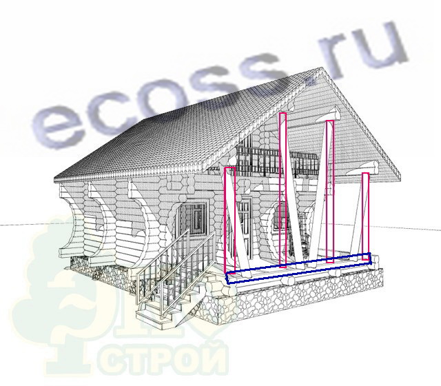

...Здравия желаю !..Вот и Вы открыли сезон 2014 г новыми отзывами...
кстати, ваши столбы можно наклонить, т.е сделать первоначальный дизайн фасада, но с небольшими допами...главное опять "уговорить" на перенос входной лестницы в исходное положение... 8-)

"Горе-фирма", "компания- класс!"
Я, как бывший заказчик данной компании не был бы столь категоричен. Косячат? Бывает. Халтурят? Ну, не без этого. Исправлять ошибки не очень любят.:)
Единственно, отдельных слов заслуживают комментарии менеджеров данной компании:
Накосячили с реализацией проекта- "Ну, так, людям, вообще, свойственно ошибаться. Будете отделкой заниматься- Вам плотники все исправят." 8-)
Из-за неверного соединения стропил, стропила изогнуло- "Ничего страшного- Ваши кровельщики могут переделать стропильную систему, это исправимо" 8-)
Несмотря на многочисленные просьбы, снег из пазов не выметался- из межвенцовых соединений по весне активно пошла плесень- "Так что Вы хотели? Не фиг было зимой строиться." 8-)
Есть зависание бревен и щели в которые легко рука проходит. "Не беда: пакли побольше- законопатите."
Много мест, где в межвенцовом соединении нет джута. "Так это нормально, джут часто на сверло наматывается." 8-)
Между обвязочным венцом и оголовками свай местами отсутствует рубероид. "Человеческий фактор- домкратьте и подкладывайте рубероид." 8-)
И резюме от представителя компании: "Спасибо за Ваши комментарии, они помогают нам предоставлять идеальный продукт" :lol:
