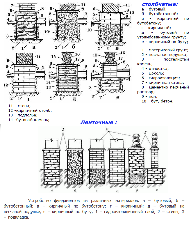

Гость2013 писал(а):Вопрос к shuravi: Что такое бутовый и бутобетонный фундамент? И что такое средний и плотный грунты? На объекте строительства глинистая почва. При промерзании в зимний период разница в высоте поднятия грунта по разным углам дома может составлять до 6 см!! Как Вы считаете, какова судьба ленточного фундамента, уложенного без опалубки? Спасибо.
Бутовые фундаменты выполняются кладкой бутового камня в траншею на уплотненный слой песка, максимально примыкая к друг другу. Пространство между бутовым камнем заполнялась грунтом или песком. Бутобетонные – кладка на цементно-песчаном растворе или промежутки заполоняется пластичным бетоном (раствором). Посмотрите страничку из учебника для бурсы – вроде наглядно и понятно.
Бутовые и бутобетонные фундаменты...

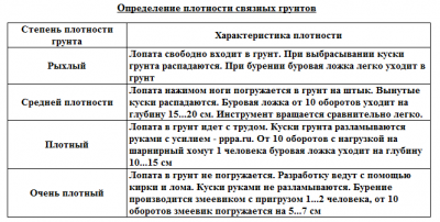

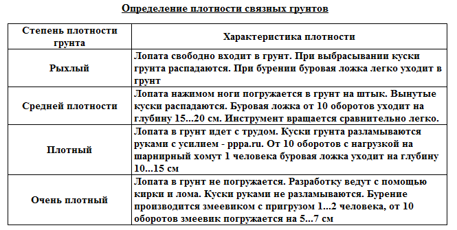

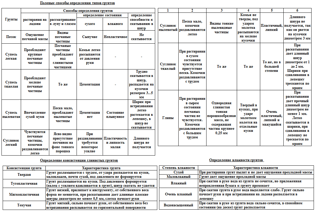

Принципиально фундаменты проектируются на основании расчетов по СНиП 2.02.01-83* «Основания зданий и сооружений» и применения ГОСТ 5180-84 «Грунты. Методы лабораторного определения физических характеристик» ГОСТ 22733-2002: «Грунты. Методы лабораторного определения максимальной плотности». Расчеты большие, основываются на большом количестве исходных данных с участка застройки. Основными характеристиками являются тип грунта и его плотность (отношением массы образца грунта к его объему). Существуют геологические карты районов, но можно тип грунта и его плотность определить «полевым методом». Посмотрите скрины – может пригодится.
Таблица полевых способов определения типов грунтов
Характеристик грунтов много. Основной, считается состояние грунта на участке по плотности и его влажности (отношение массы воды в объеме грунта к массе высушенного грунта). Тоже ориентировочно можно определить в полевых условиях.
Определение плотности грунтов в полевых условиях

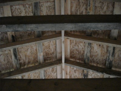

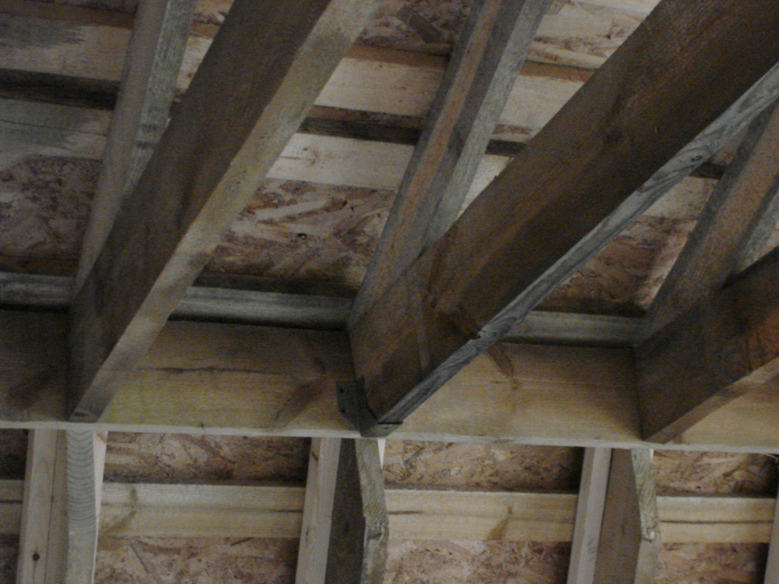

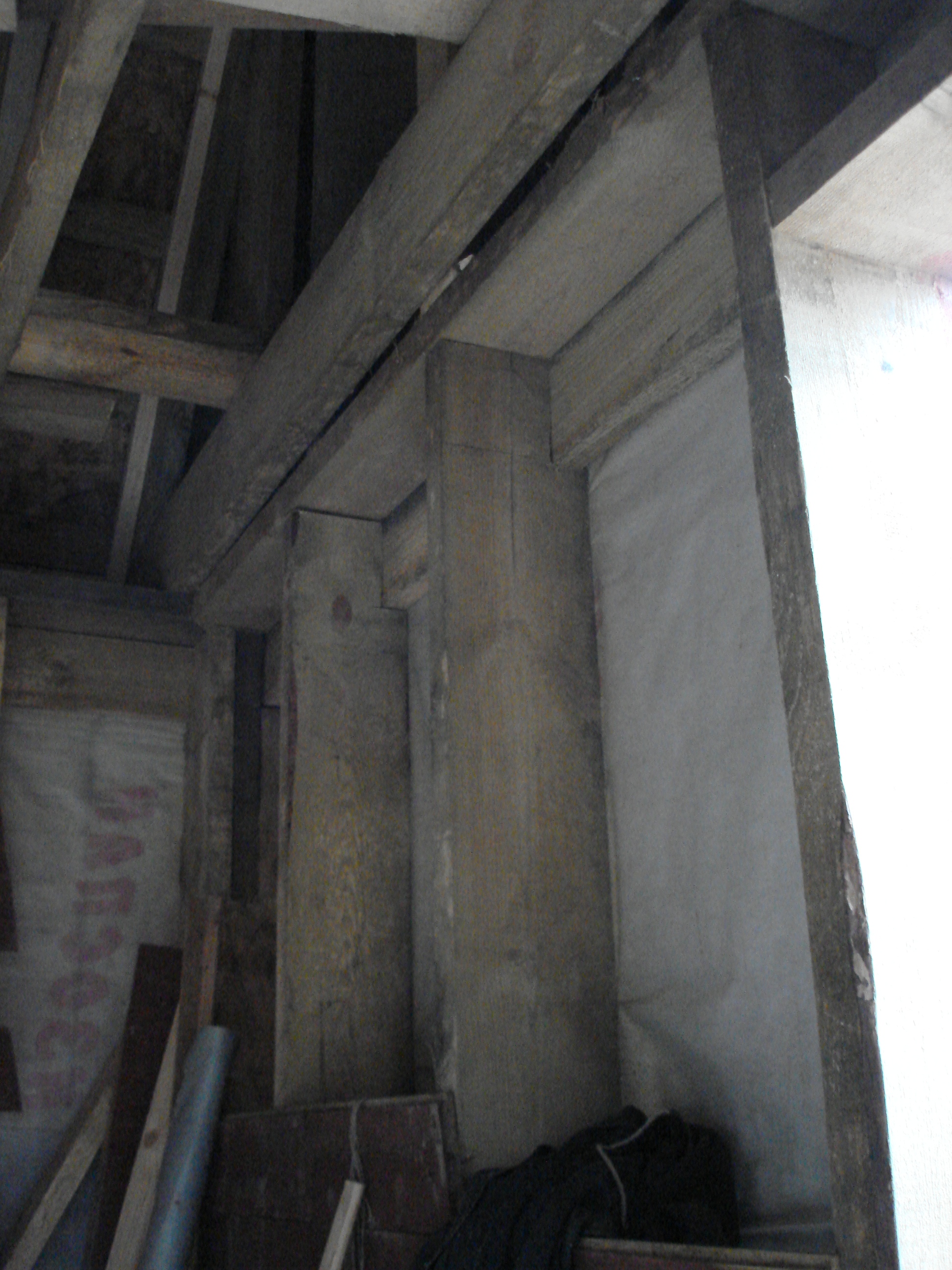

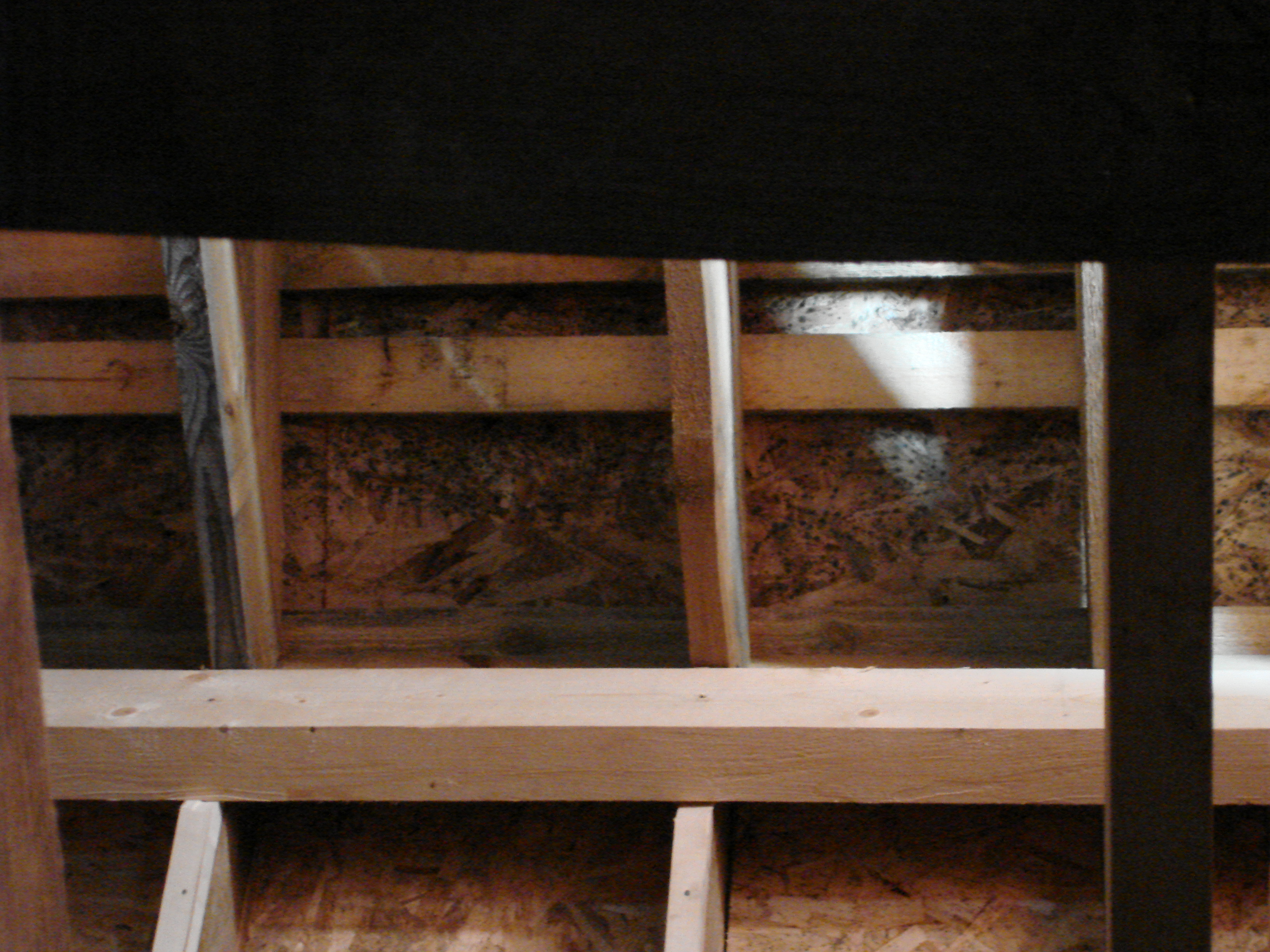

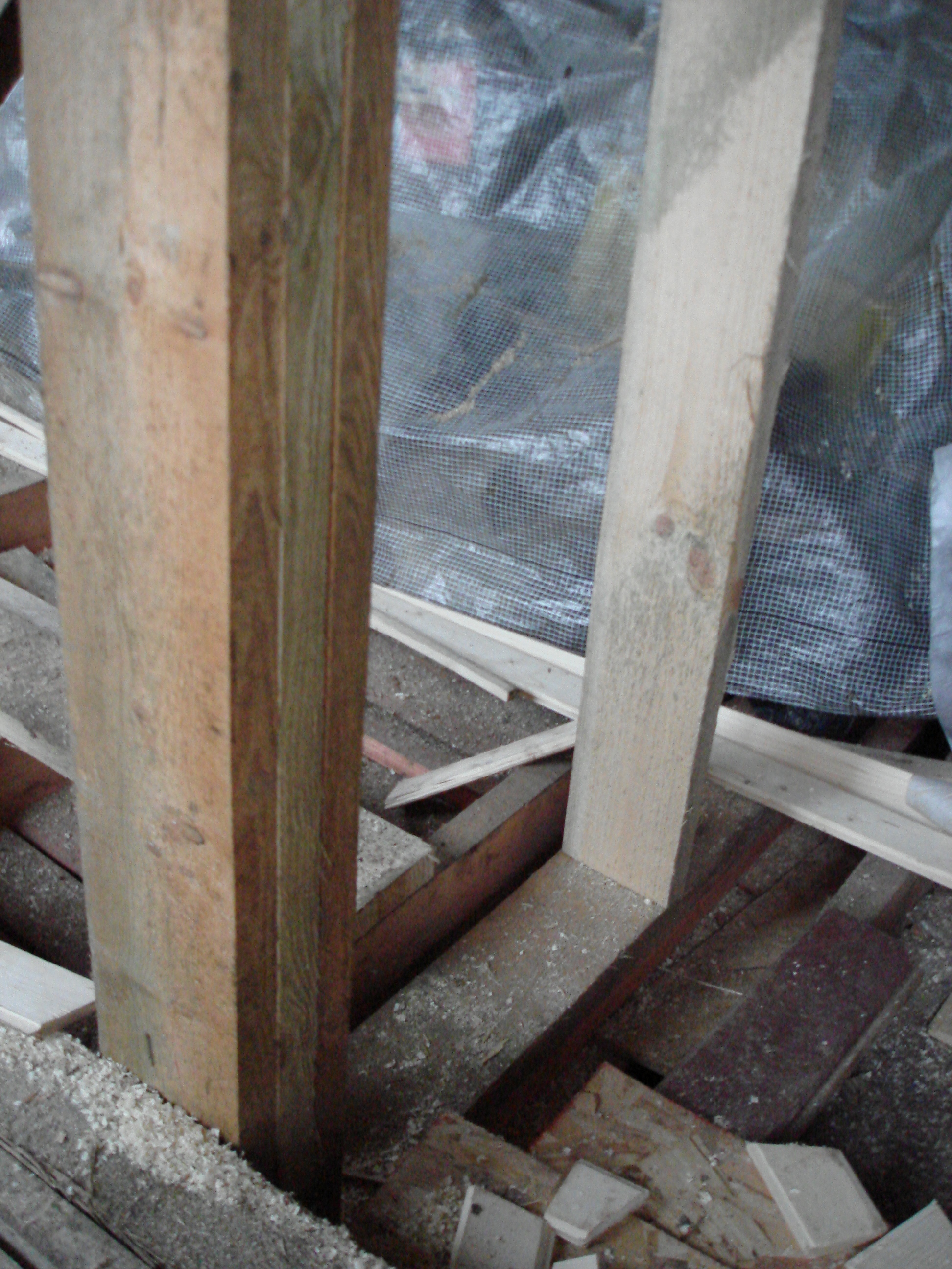

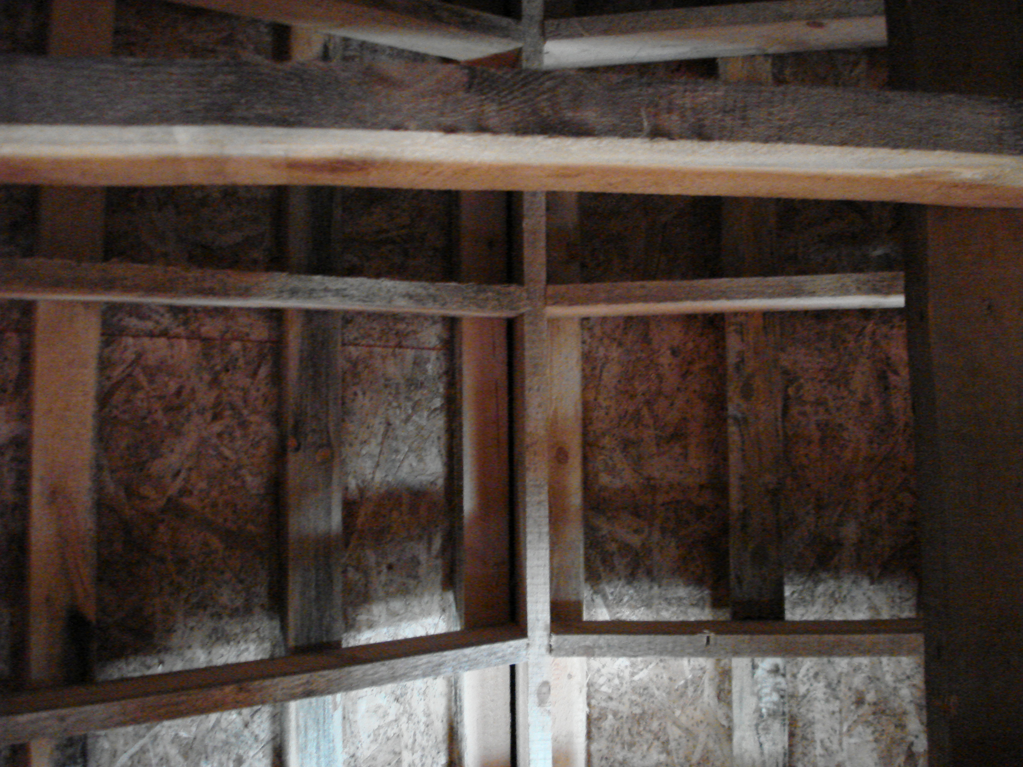

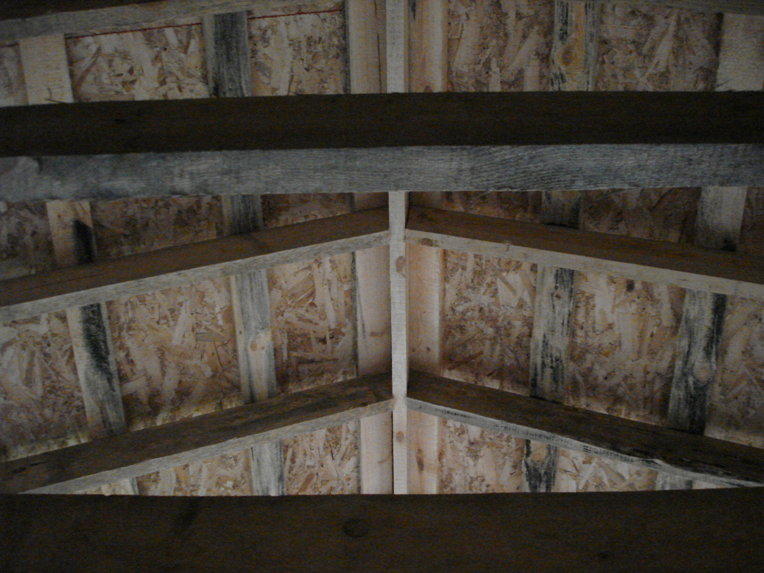

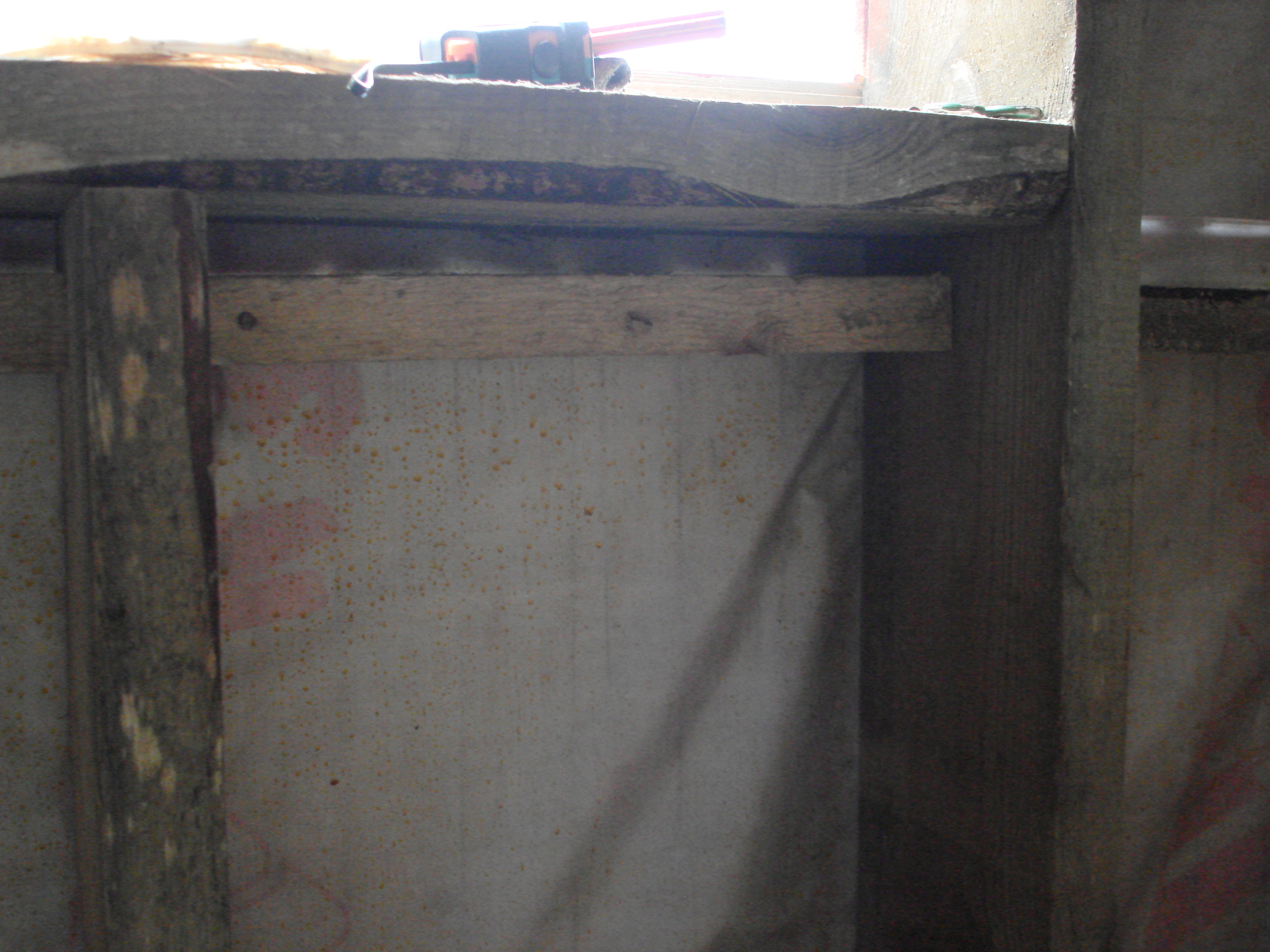

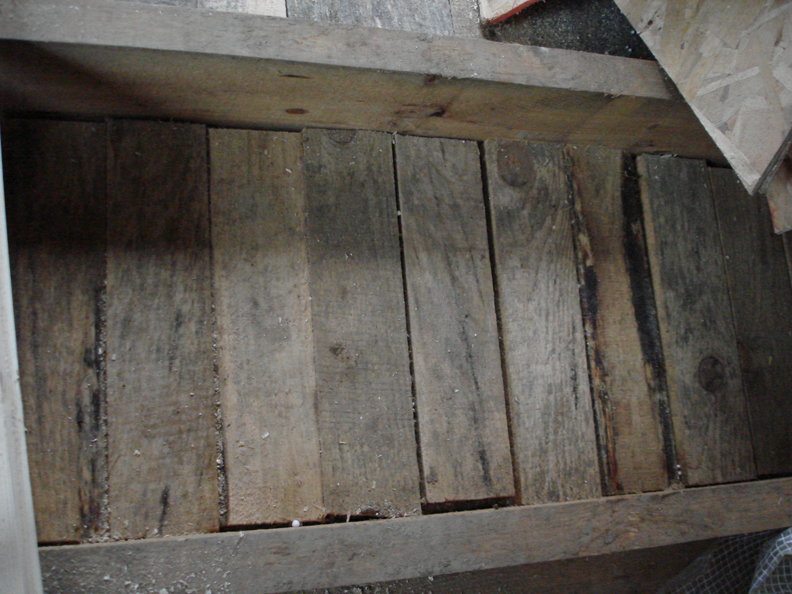

Господа эксперты, выкладываю обещанные фотографии:
1. Здесь по договору должна быть установлена усилительная балка:
Вместо усилительной балки установлена обычная доска
2. После настоятельных требований было сделано вот так:
Усилительную балку установили под доской, вместо которой она должна быть...
3. Вместо балки второго этажа также обычные доски:
Доска прогнулась, образовав щель в полу второго этажа

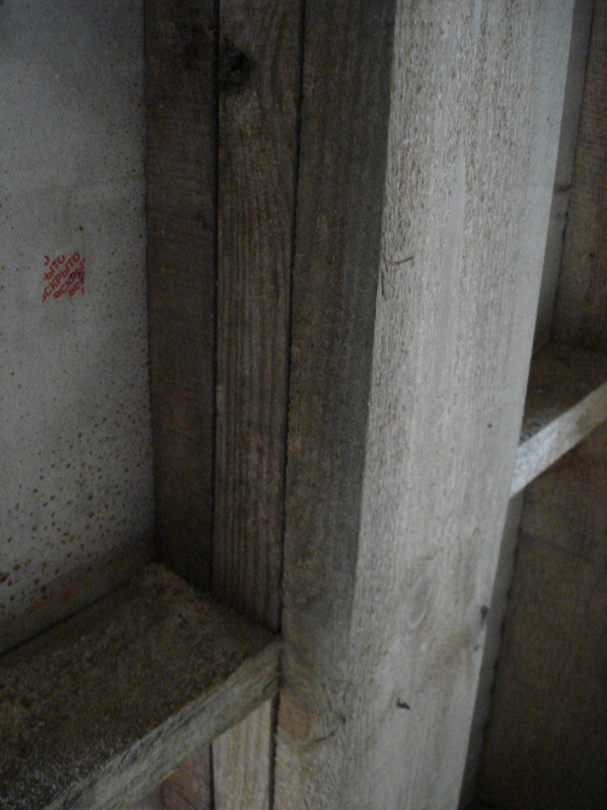

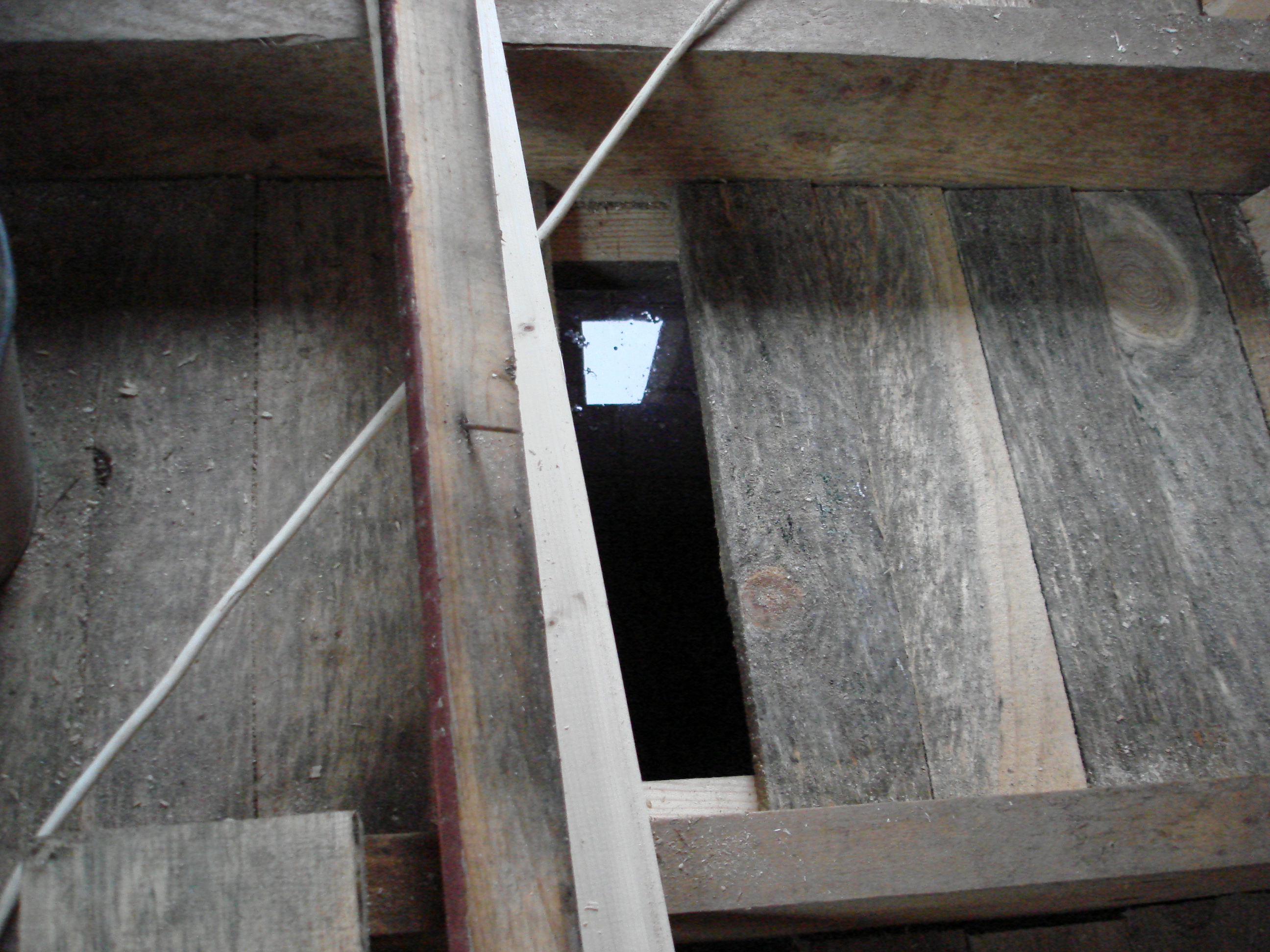

4. Опорные стойки:
Сбиты из досок...
5. Основные замечания были направлены на качество строительных материалов:
Крыша во время строительства
Крыша спустя полгода
Полы:
Подоконник:

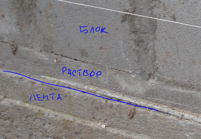

6. Что же касается фундамента, то в траншее опалубка отсутствует, а соответственно песчаной прослойки между лентой фундамента и глинистой почвой нет! Верхняя часть фундамента в несколько слоев:
В любом случае качество работ далеко от идеального и уж точно не соответствует заявленному...
Профессионал
Отзывов: 2
Сообщения: 3999
Бонусы: 5,421.77
Откуда: ДревГрад
Благодарил (а): 688 раз
Поблагодарили: 396 раз
Баллы репутации: 3852
Фотографии
Тема: Re: Выбор подрядчика

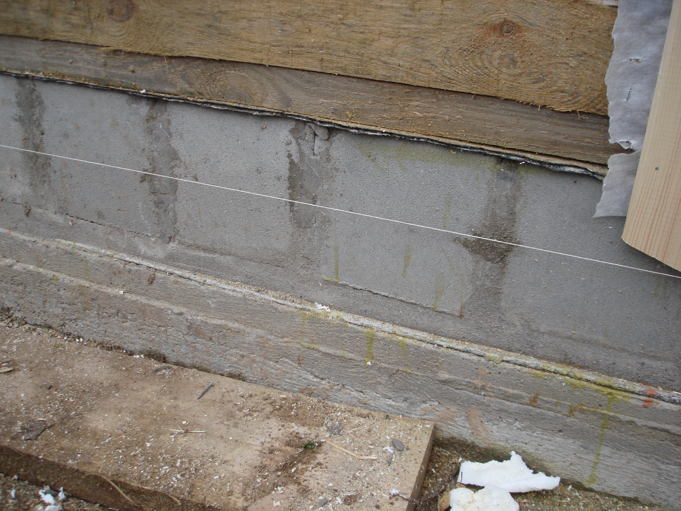

Гость2013
Фото не лучшие конечно, я рекомендую все обработать СЕНЕЖ ИМПРА - тогда Вы спасете всю древесину и кроме эстетических вопросов (которые уйдут внутрь стены) проблемы не будет.
По фундаменту я горизонтального шва на бетоне не увидел - если у Вас лента заармирована - купите простейший металлоискатель для стен и "просветите" стену, то я бы фундамент не трогал.
выполненный фундамент
Если арматуры нет, то я бы джал как поведет себя фундамент после нескольких зим - треснет не страшно заведете столбы в ленту.
Гость2013
Сообщения: 8
Поблагодарили: 3 раза
Эксперт писал(а):Гость2013
Вся древесина собственными силами была сразу же обработана СЕНЕЖ со всех сторон, в то время как сама строительная компания обрабатывает их только с одной стороны! Но даже это её (древесину) не спасло - через несколько месяцев она покрылась ещё большим грибным налетом и обросла плесенью!! И судя по Вашей реакции Вы считаете, что подобное качество материалов допустимо при строительстве жилых домов? Компания, которая уверяла нас, что использует только первосортный материал от завода-производителя, на деле привезла какое-то вторсырье! За ту сумму, которую компания затребовала по Договору, нам хотелось бы, чтобы весь строительный материал был как та усилительная балка на крыше!!
P.S. Я правильно понимаю - Вы предлагаете нам самим исправлять то, что изначально согласно строительным нормам должна была сделать строительная компания?...
Профессионал
Отзывов: 2
Сообщения: 3999
Бонусы: 5,421.77
Откуда: ДревГрад
Фотографии
Гость2013 писал(а):собственными силами была сразу же обработана СЕНЕЖ
Вы обработали просто Сенеж, а он в Вашем случае уже не эффективен. Поэтому я Вам и советую обработку Сенежом другого состава.
Гость2013 писал(а):И судя по Вашей реакции Вы считаете, что подобное качество материалов допустимо при строительстве жилых домов?
Нет, не считаю. Но я не эмоциональный человек - что произошло уже произошло и надо рассуждать, что делать от сегодняшнего момента.
Гость2013 писал(а):P.S. Я правильно понимаю - Вы предлагаете нам самим исправлять то, что изначально согласно строительным нормам должна была сделать строительная компания?...
Я же не знаю Ваших отношений со строительной компанией, но предполагаю, что они плохие. Поэтому кто будет исправлять не могу оценить, я Вам просто дал совет, что бы сделал я. А Ваш вопрос решать чьими силами.
