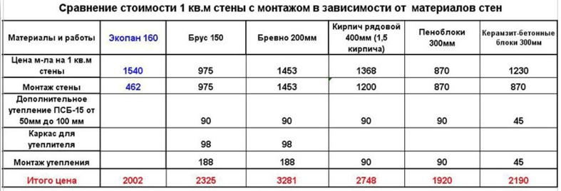

Технология малоэтажного строительства интересная, тем более что по утверждениям производителей – доступная для заказчиков. Только так ли это… На представительском сайте приведена таблица сравнения стоимости 1 квадратного метра силового каркаса дома в зависимости от типа материала. Все вроде аргументировано…
Сравнительная стоимость 1 кв м стены дома...
Но при рассмотрении стоимости домокомплекта, цены одного квадратного метра жилья преимущество SIP технологии резко падает. Стоимость проектирования, даже оформление готового проекта, доработка и адаптация увеличивает цену кв. метра жилья. Стоимость силового каркаса дома площадью 80-160 кв. м с монтажом в базовой комплектации от 10 до 14 тыс. рублей. Если учесть затраты для подготовки дома к проживанию (под заселение) то стоимость приблизится к 20 тысячам за метр.

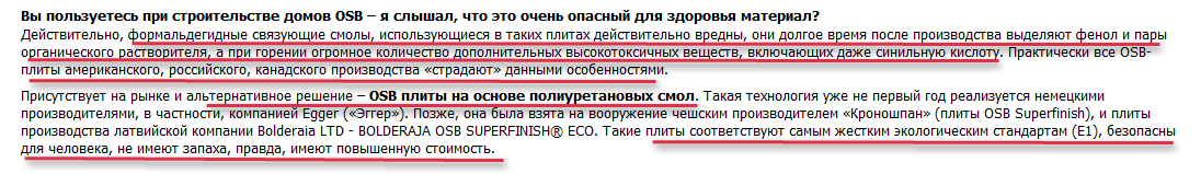

Но много вопросов и кривотолков к ее компонентам связанных с появлением вредных веществ и «модной» в настоящее время «экологичностью».
Вопросы о OSB плитах... плиты на основе полиуретановых смол...

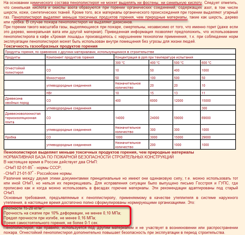

На представительском сайте даны исчерпывающие ответы по этому вопросу, только ни все хотят им верить.
Токсичность газообразных продуктов горения

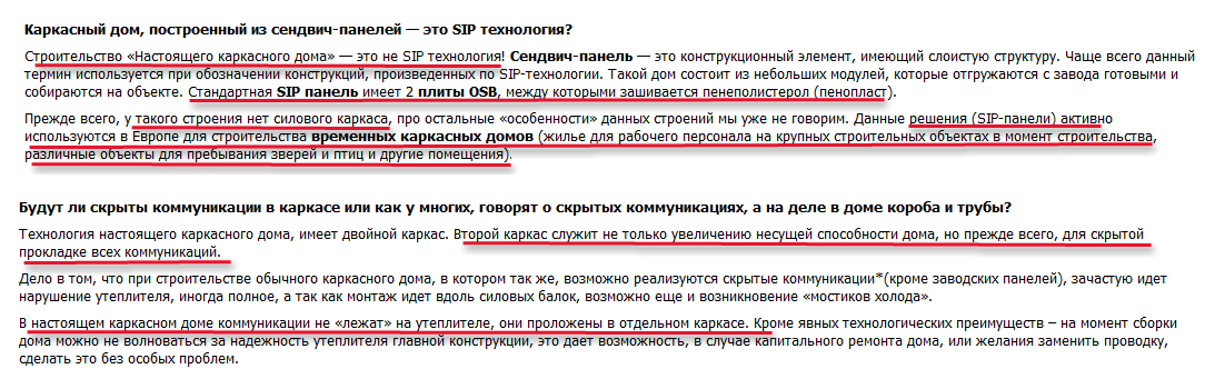

Некоторые компании занимающиеся «настоящим строительством каркасных домов» («сендвич»-панели) пошли еще дальше. Они более чем некорректно отнесли SIP технологию к технологии строительства «временных каркасных домов», ставя акценты на материалы конструкцию панелей, узлы соединений с применением саморезов и металлических пластин…
Некоторые часто задаваемые вопросы и ответы...
Хотя уже в настоящее время, проведены различные исследования, проведены испытания и даже разработан проект ГОСТа на конструкцию типовых узлов и соединений само производство панелей. Члены «Ассоциации» соблюдают единые нормы и даже проводят единую ценовую политику. Выявляют недобросовестные компании, работающие по псевдо SIP-технологии, подрывающих авторитет добросовестных компаний и производителей панелей. Существует даже такое мнение, что при соответствующих мероприятиях SIP-панели могут достойно заменить ж/б панели и участвовать при строительстве высотных каркасных домов в качестве наружных ограждающих конструкций (навесных панелей) и перегородок. Но пока работы выполнялись в единичных случаях.

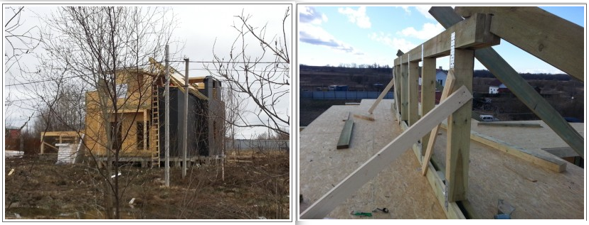

В теме Eco-City, кто что знает, поделитесь застройщик компании делится своими впечатлениями, показывает фотографии этапов строительства.
из обсуждений на форуме о строительстве дома компанией Eco-City

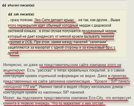

Рассказывает о ходе стройки и делится своими впечатлениями. При строительстве дома из SIP панелей конструкция кровли - "классическая". Конечно, это решение индивидуальное… В проектах представленных на сайте предусмотрена конструкция кровли из SIP панелей 170мм.
из комментария на форуме...
Вопрос может не совсем к вам – компанию Eco-City в списках Членов Ассоциации не нашел... Но все равно … применяется ли у вас при строительстве индивидуального дома решение устройства конструкции кровли традиционно с применением балочно-стропильной системы? Безусловно, это решение сдвигает сроки строительства дома. Однако сложные, «ломаные» кровли сложнее собирать из панелей, сложные узлы сопряжений и все равно требуется наличие балочных конструкций. Или это вопрос строго индивидуальный, застройщика?
