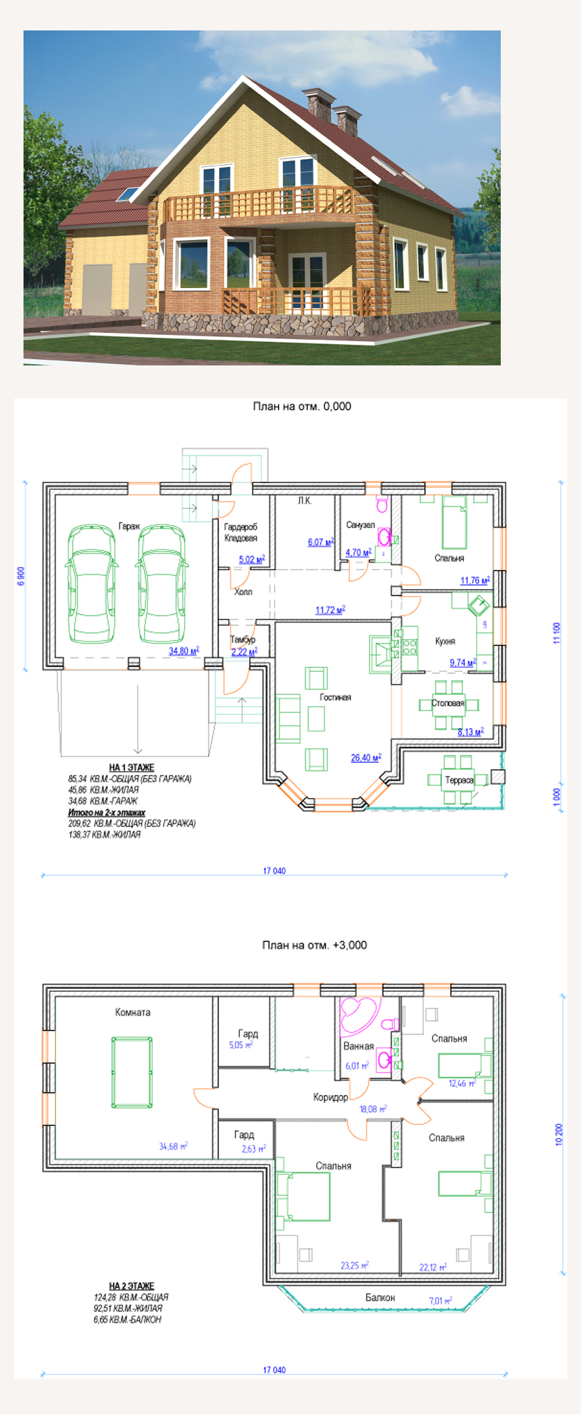

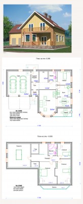

Хочу построить дом к лету. Думаю, что лучше всего будет сделать из бруса и утеплить минеральной ватой. Прикрепляю проект того, что хотелось бы увидеть по итогу. Строюсь в компании "Деметра". Недавно они выслали мне предварительный договор. Решил получить стороннее мнение.
Хотелось бы немного критики по поводу план-проекта дома.

Колокольчиков писал(а):Хочу построить дом к лету. Думаю, что лучше всего будет сделать из бруса и утеплить минеральной ватой. Прикрепляю проект того, что хотелось бы увидеть по итогу. Строюсь в компании "Деметра". Недавно они выслали мне предварительный договор. Решил получить стороннее мнение.
...какая может быть критика на полуфабрикат ?...недоделка,она и в деметре недоделка...

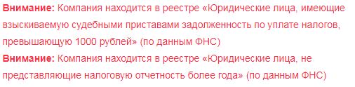

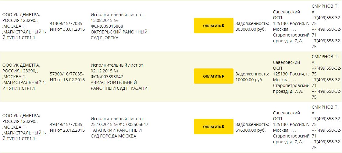

Компания "УК Деметра" не просто проигрывает суды, она не выплачивает долги. Также находится в реестре юридических лиц, которые не предоставляют налоговую отчетность и занесены в реестр должников.

Колокольчиков писал(а):Pogarik, а не могли бы вы пояснить, что значит полуфабрикат?
...по плану--дом, который никогда не строился ( криворукая планировка из заморского журнала) и дом из бруса,т.е первая очередь стройки-полуфабрикат под монтажную и усушечную усадку и что там "напихают" в деметре, нам по картинке неизвестно...

Колокольчиков писал(а):Pogarik, спасибо за совет...
...коротенько "толкование по криворукости"-- санузел и кухня разнесены (заморский стандарт, а у нас--удорожание), капиталка смещена и пролет огромный для спальни ЖЧ ( нужна матица или усиленные балки потолочные--не комильфо, естественный провис до 5 см), правая стена с окошками без единой перевязки , потешные перегородки не спасают от "пузца" или полного развала от повышенной вибрации стены)...короче--сырец "забугорный"...
