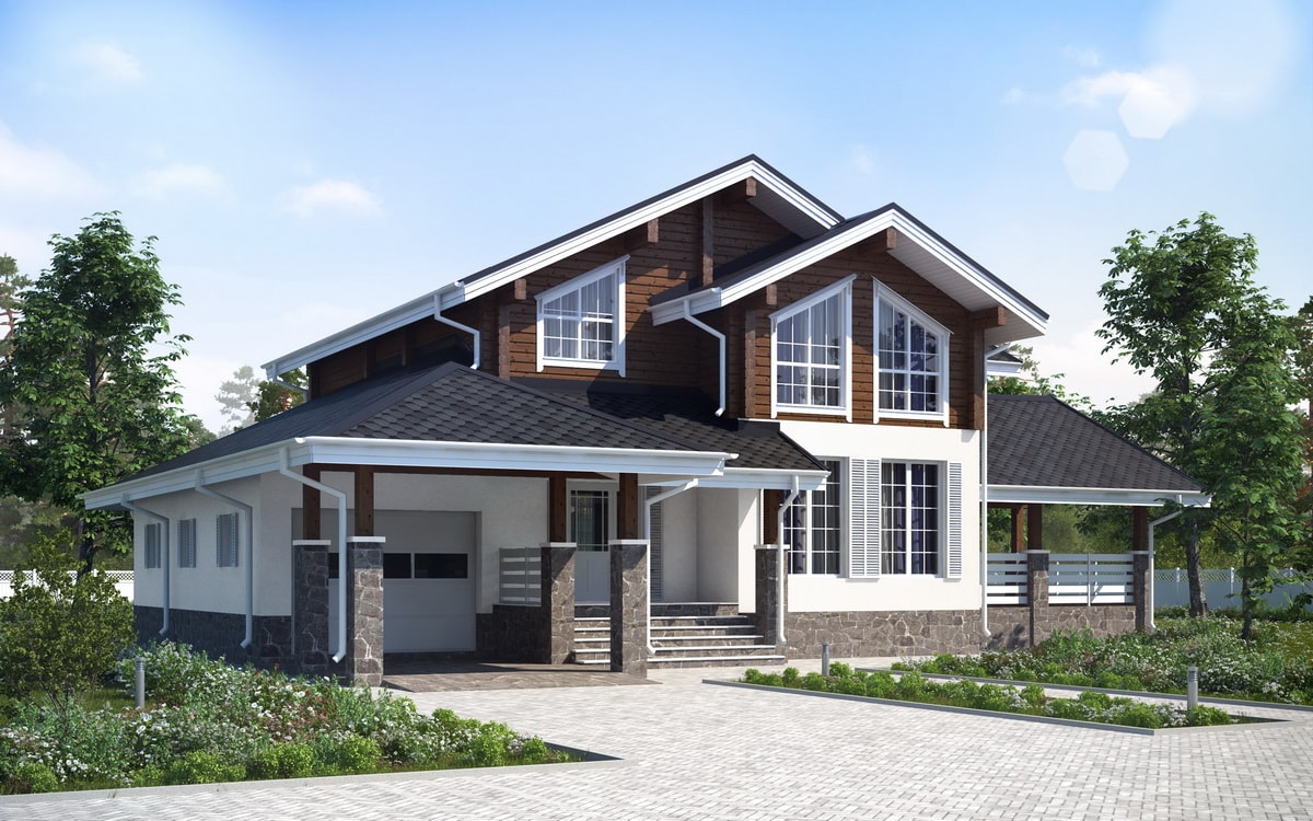

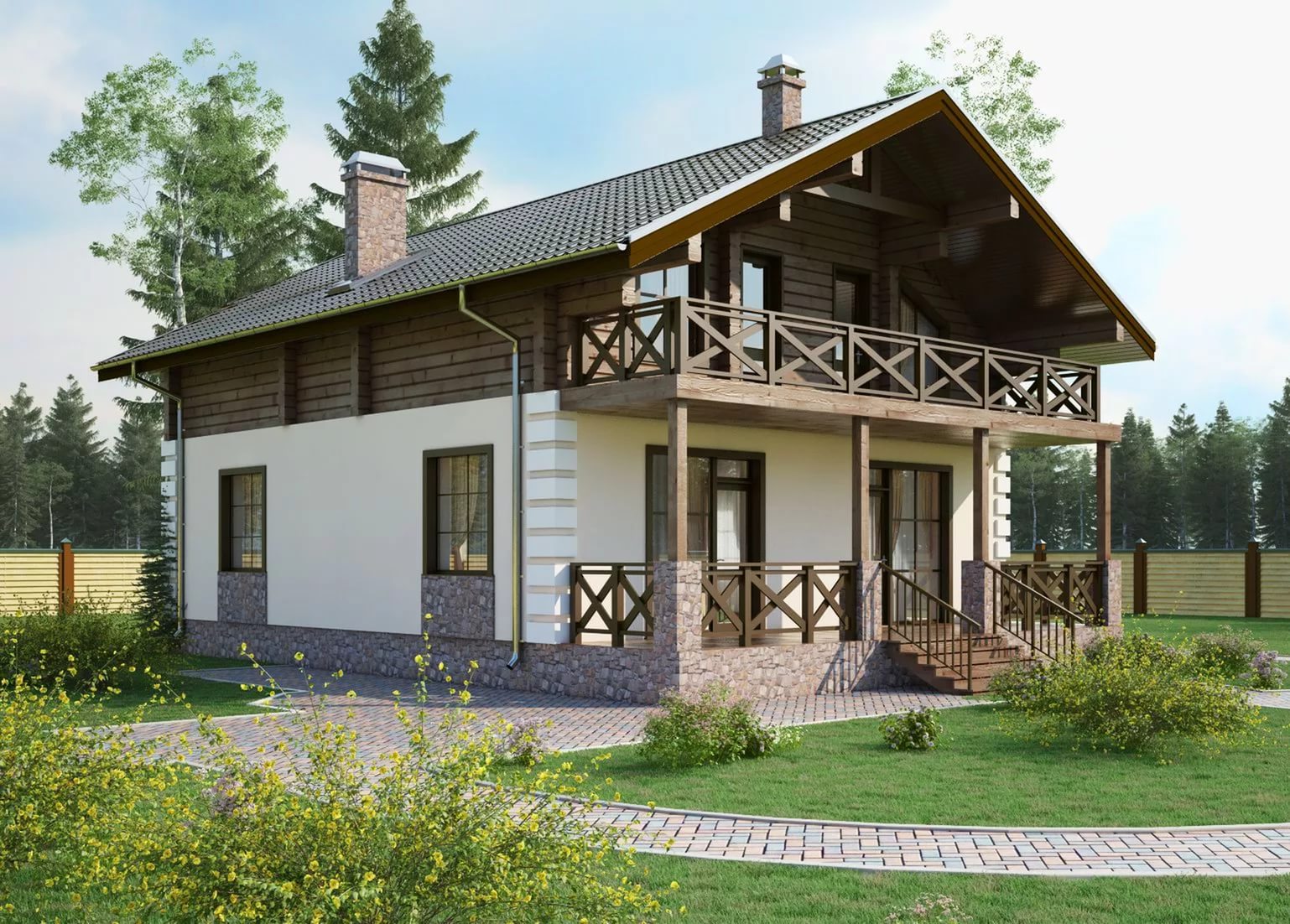

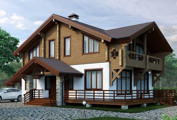

Заметил эту тему, прочел, и увидел ссылки на другие темы, где и сам неоднократно оставлял свои комментарии и делился соображениями.
Но по вопросу автора минусую... негоже на хорошем основании строить что-то нелепое. Если есть кирпич или камень, то сверху брус, бревно или каркас. Что за ересь из панелей строить? Постройте каркас, а далее облагородьте, и получится красиво и тепло.
Вариантов приводили очень много в указанных темах, и вот несколько достаточно достойных...
комбинированные дома
комбинированные дома 1
комбинированные дома 2
Выглядят отлично, да?
Не буду спорить. Можно сделать наоборот. Нижняя часть строго под камень или кирпич, а верхняя, построенная из панелей, под отделку. Ваше желание, можете реализовать, и по возможности это реально, так и есть. Но подумайте хорошо. Оно ведь лучше, если один раз хорошо построить, и чтобы дом во всей красе долго-долго прожил, так ведь, а?:-)
