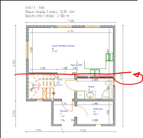

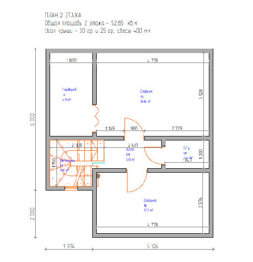

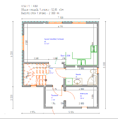

Отправлено спустя 2 минуты 30 секунд:
Ну вот как то так, как смог! Чайник я, че уж...
Лучшего качества мне не удалось добиться, скриншот при уменьшении размера изображения уменьшается и теряет качество...

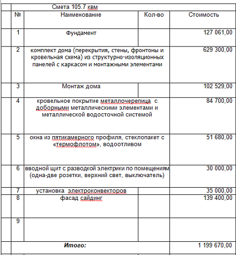

Дядюшка Нед писал(а):Источник цитаты А у нас бюджет ограничен... А свой дом ну очень, очень хочется...
Смотрите, с этим сталкивается каждый, денег не хватает никому, даже Газпрому.
Тут два подхода или компромисс по качеству, или компромисс по времени.
Если эту смету Вам составляла компания, то в ней ловушка на ловушке, две самые крупные:
1. В смете с большей добавленной стоимостью представлены материалы и с меньшей работы. Это сделано для того, чтобы разделить ответственность. Вам предложат отдельно оплачивать материалы, отдельно работы, чтобы в случае Ваших претензий по качеству отвечать только за "дешевые работы"
2. В смете нет никаких количеств, основные: толщина стен, сечения брусков, характеристики материалов, площадь окон, сечения проводов - то есть все это будет более дешевое и плохое чем Вы ожидаете.
Все это происходит не потому, что Вы нарвались на мошенников, Вы нарвались на продавцов - а правда перекрывает путь к продажам.

Проект мне Ваш понравился, скромно и со вкусом.
Вот эту стену на первом этаже лучше передвинуть на общую ось, как нарисовано

Это все предварительная смета, и предварительные планы строительства, которые нам посчитали для нашего ориентирования!
А в натуре же, будет все отражено в договоре! Нам показывали ихний типовой договор, в котором расписано все очень подробно, все материалы и их качество, электропроводка, трубы в том числе, вплоть до цвета шурупов, которые будут применяться в том или ином узле дома!
Нам понравился их подход в этом плане!
И люди, которые у них построились, отзываются о строгом соблюдении застройщиком всех пунктов договора очень даже положительно!!

Про стенку - опять же, когда будем оформлять договор, то обратим внимание архитектора на этот момент! Еще раз спасибо за замечания!
