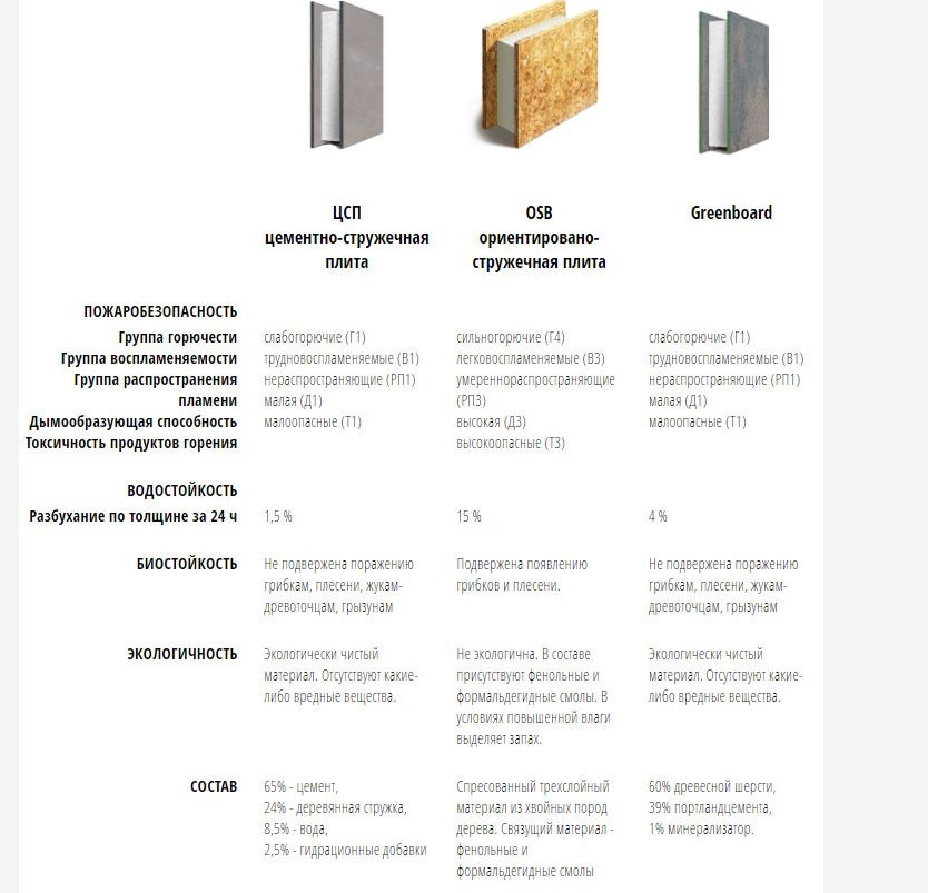

Bellmafia, нашла на просторах интернета отличия этих материалов.
Но, в целом, я согласна с Pogarik, такие строения недолго проживут. Будет ли целесообразно тратить деньги на то, что через 10- 15 лет придет в негодность?!

..то что эти СИП бомжатники разваливаются у нас через 7-12 лет, а в США через 15 лет сносят бульдозером и строят новые одноразовые СИП бомжатники, еще как-то можно пережить --"у богатых бомжей свои причуды", а вот отравление человеков, живущих в этих химических "сип свинарниках"--страшная беда...

Спасибо! Мне хотелось узнать мнение пользователей, если такие есть. По поводу мнения - несомненно, каждый имеет право на мнение и его выражение. Но быдловыбросы этого Поганика - Погарика - это не мнение, а помойное хлюпание.
