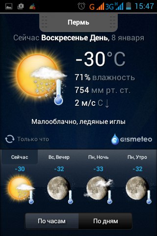

Вы наверно подумали, что я как дурочка с мороза снаружи пошла герметик в такие минуса накладывать):-) Нее, я уже не первый год в своем доме, ученая-переученая)). Изнутри делала, у нас есть местечко с холодным углом, хоть он и протыкан уже, а все время как-то его утеплить по-серьезному хочется. Летом забывается, а зимой как прижмет, так из-за погоды ничего и не сделать уже. Увидела как герметики межвенцовые смотрятся, у меня и возникла идея совместить утепление с декором. Ну симпотяшно же смотрятся?
Василиса
Сообщения: 6
Бонусы: 60.14
Поблагодарили: 2 раза
Тема: Как построить самый дешевый дом
А герметик брали акрил 100, цвет буче (буше?! не знаю как прочесть). Во всяком случае дующий тепловентилятор оттуда уже убрали. А с погодой еще недавно -5 было, а сейчас вот так, опять к минус сорока движемся...

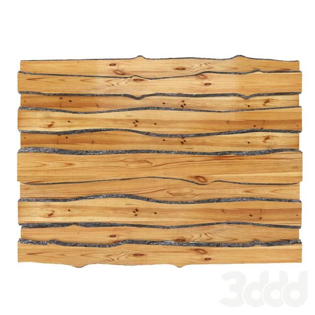

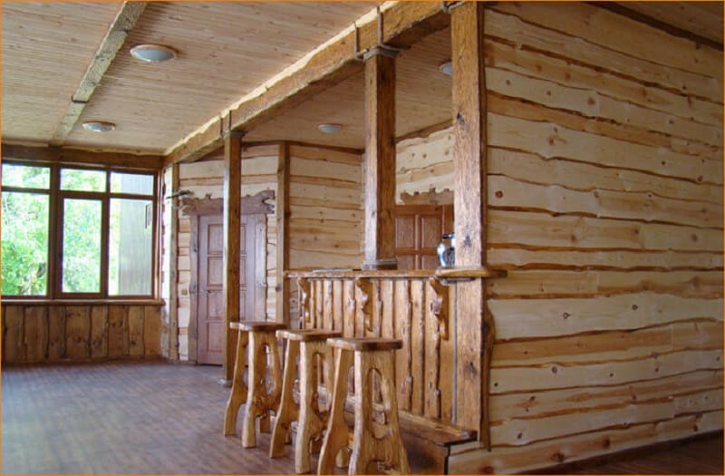

Диагноз Вы вынесли - "бобик сдох". Только в умелых руках можно и из горбыля построить. Говорилось о самом дешевом доме, а Вы почему -то провели параллель с "отхожим местом". Да дворца не получится, но и не все их строят. Пример на фото

собеседник писал(а):Источник цитаты Пример на фото
Последнее фотография прям очень красиво. Неужели такое можно построить и чтобы не дорого?
собеседник
Сообщения: 814
Бонусы: 2,842.27
Поблагодарили: 49 раз
А почему нет, можно и да же очень. На фото использовали необрезную доску, ее цена за куб от 2500р. Возможно понадобится больше времени, что бы подобрать необрез по стыковки друг с другом во избежании щелей
, шлифовка то же не помешает. Все действия доступны и выполнимы.

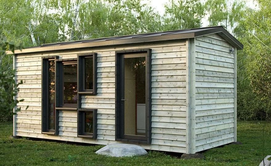

Самый дешевый дом - маленький дом. Чем меньше, тем дешевле.
Например, дом-бытовка

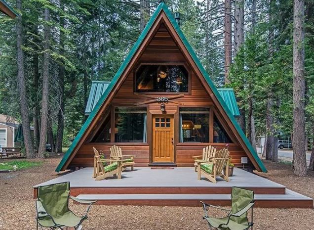

Jessie писал(а):Источник цитаты Самый дешевый дом - маленький дом. Чем меньше, тем дешевле.
Есть варианты интереснее. А - образные дома недорогие.
