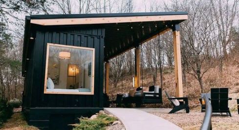

миниатюрные жилища "бытовка+навес" тоже не дорогие
