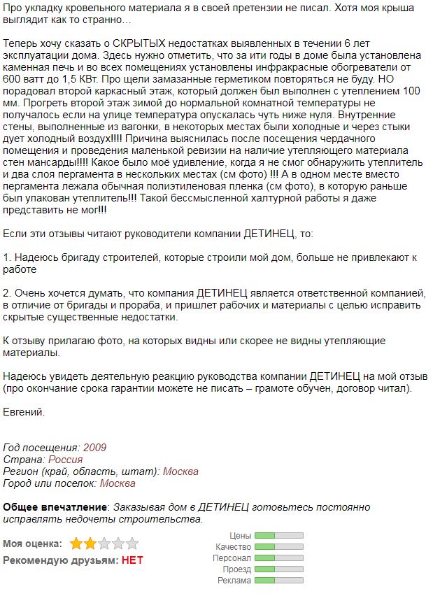

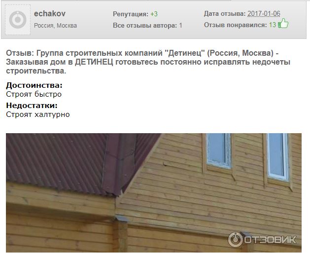

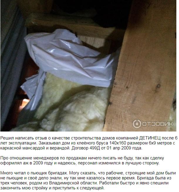

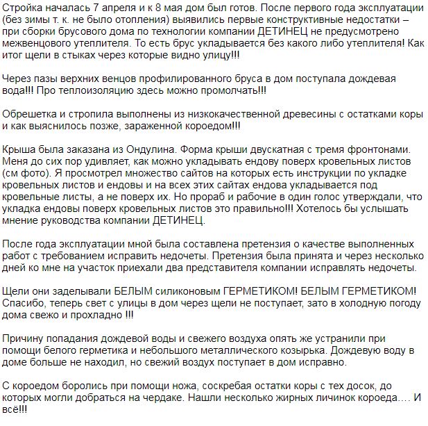

Через год в домах, построенных компанией "Детинец" появляются щели. Правда ли это?

Невидимка писал(а):Через год в домах, построенных компанией "Детинец" появляются щели. Правда ли это?
...правда и не только у "Детинца и Ко"...от возможных построечных (монтажных) и эксплуатационных щелей существуют строгие Правила, которые должны применяться при монтаже и дальнейшей эксплуатации, но на этом сейчас более 80% контор экономят по поголовному невежеству или по латентной халтуре (русский "авось" и тяп-ляп) , а как с ними (щелями) бороться во время эксплуатации на ранней стадии Заказчик (хозяин) тоже не знает...аномальные морозы этой зимы на 100% подтвердили сие на постройках последних 3-5 лет легкой зимы--"посыпались по теплу" почти все каркасники и многие дома из оцилиндровки, бруса и даже хвалебного клеенного бруса...
