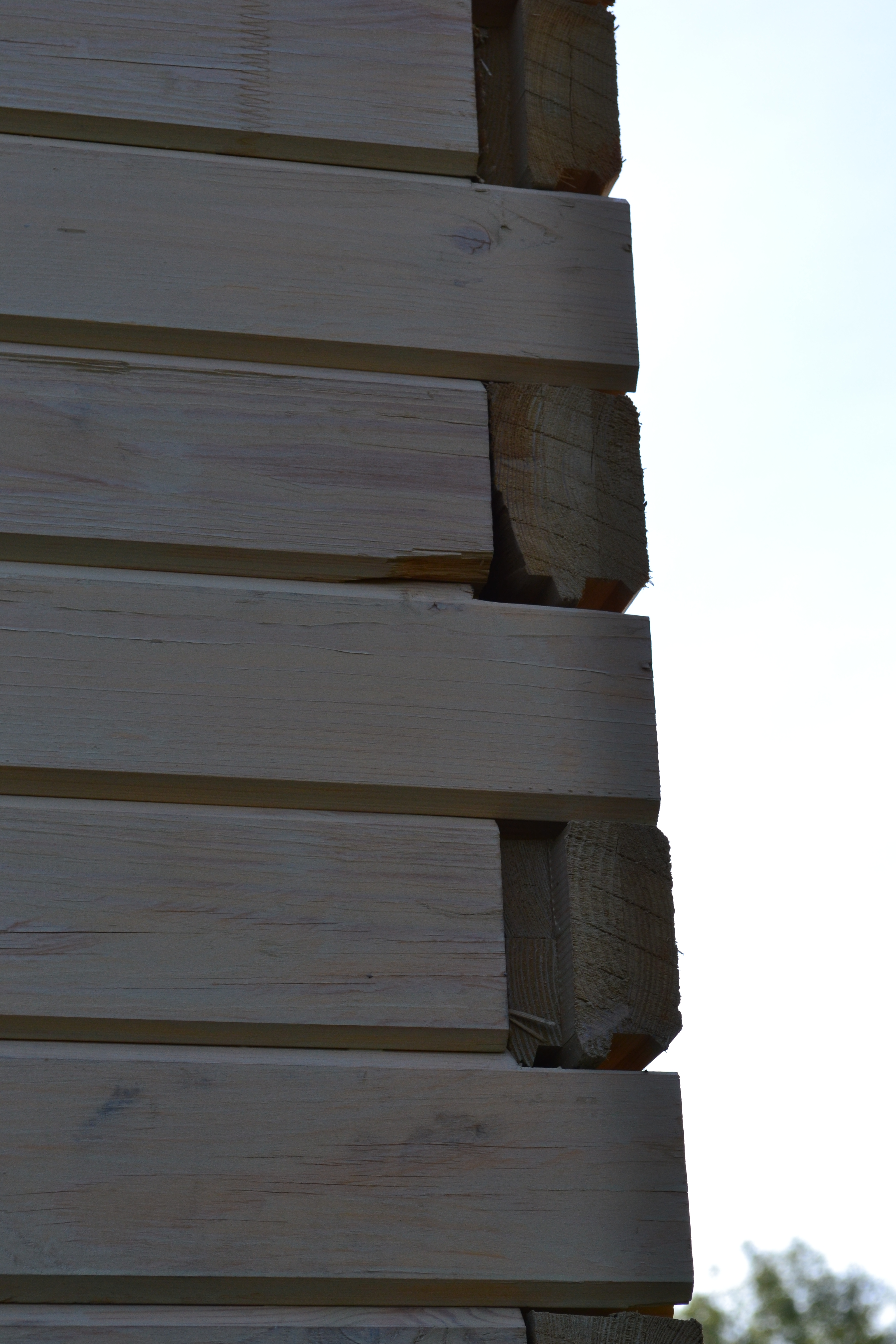

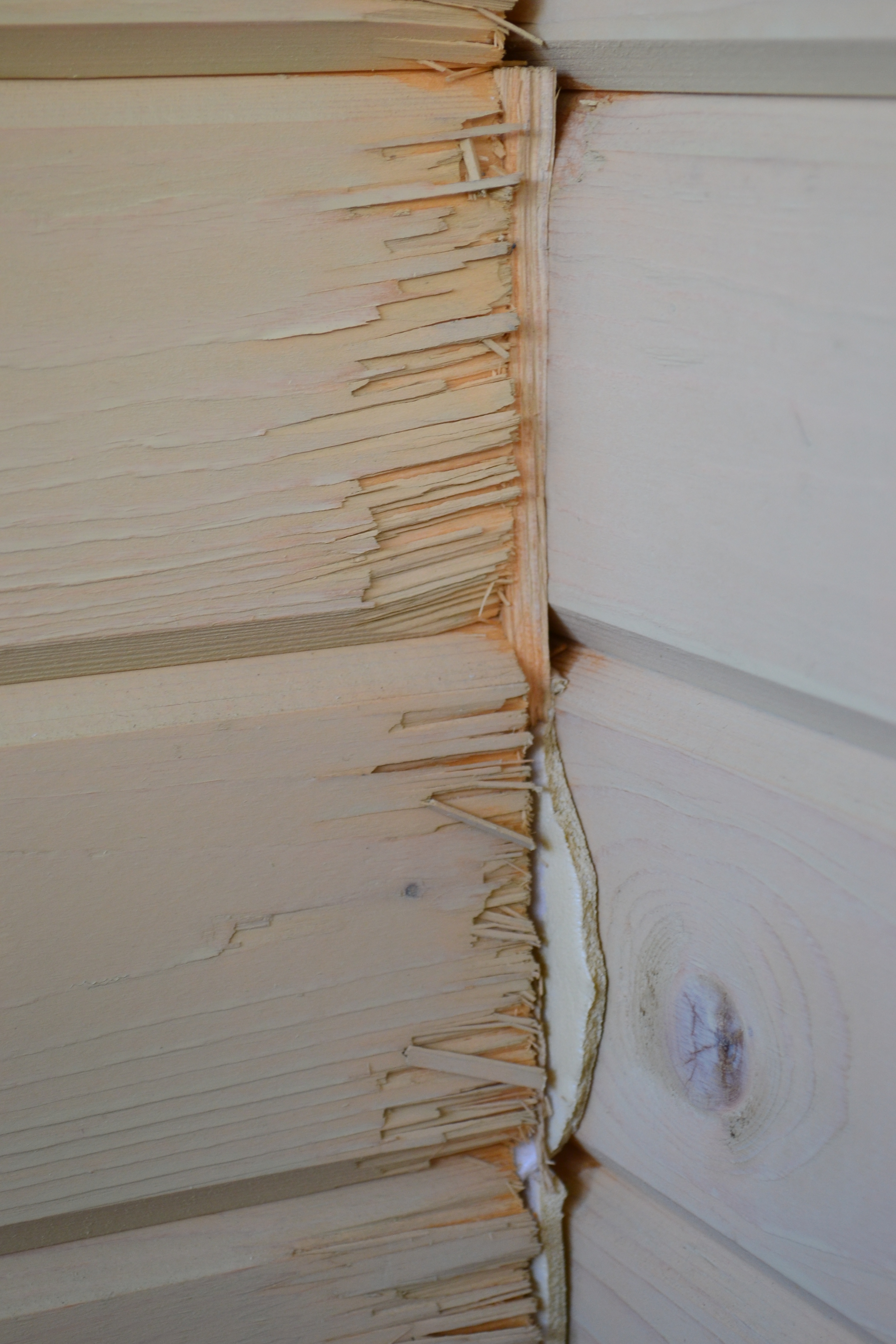

это не рабочие пилили, которые собирали дом, так привезли со склада Зодчего или уж не знаю откуда они везут комплект дома. А это наши угла, спросили рабочих - предусмотрено ли чем заделывать щели, услышали в ответ, что накладками закроют, накладки не дали им ставить, сами герметиком заделывали.
углы
Ну уж на ваших фотографиях супер качество, мы и и более скромным качеством были б довольны, но не так же.

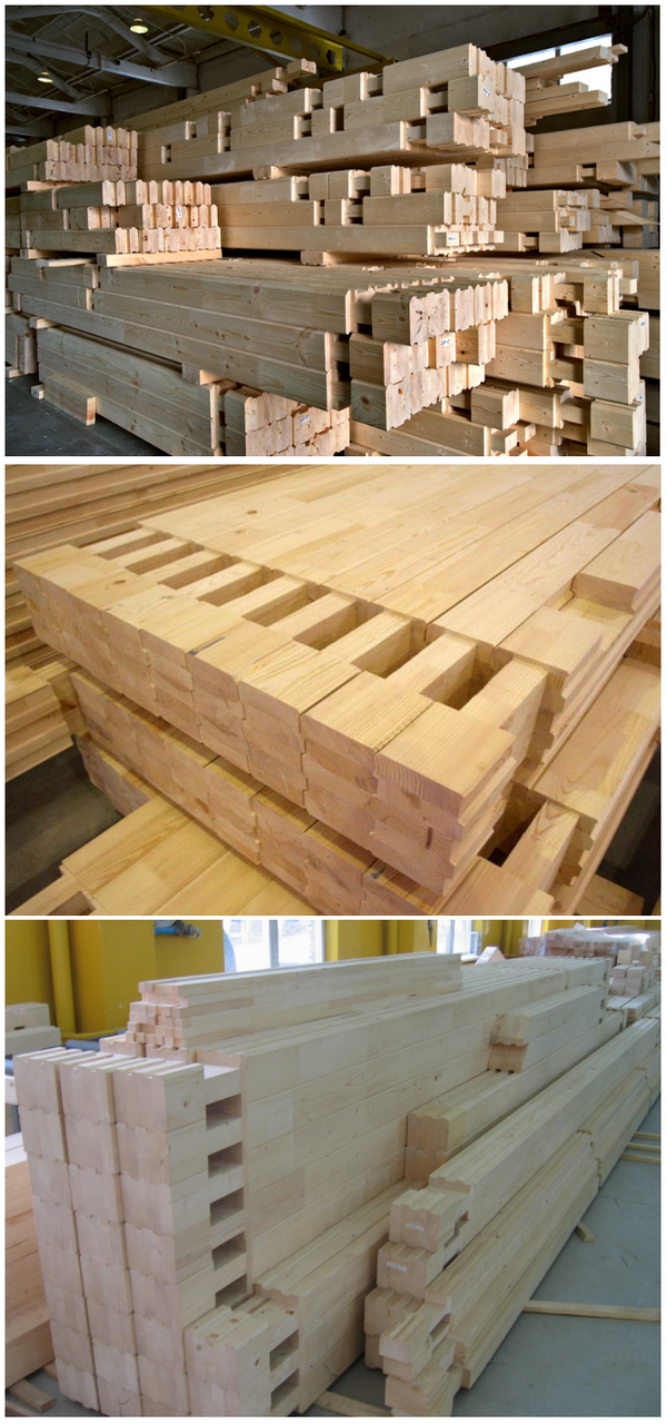

Очень плохо, что вы на заводе (производстве) не посмотрели свой "домокомплект", производители комплектуют брус с запилами для стыков, необходимых размеров и никогда не препятствуют контролю этого процесса заказчику. Можно было там увидеть и сколы и нарушение геометрии торцов. Посмотрите как комплектуют на трех разных предприятиях России, Зодчий также выполняет эту работу.
Домокомплект на складе производства

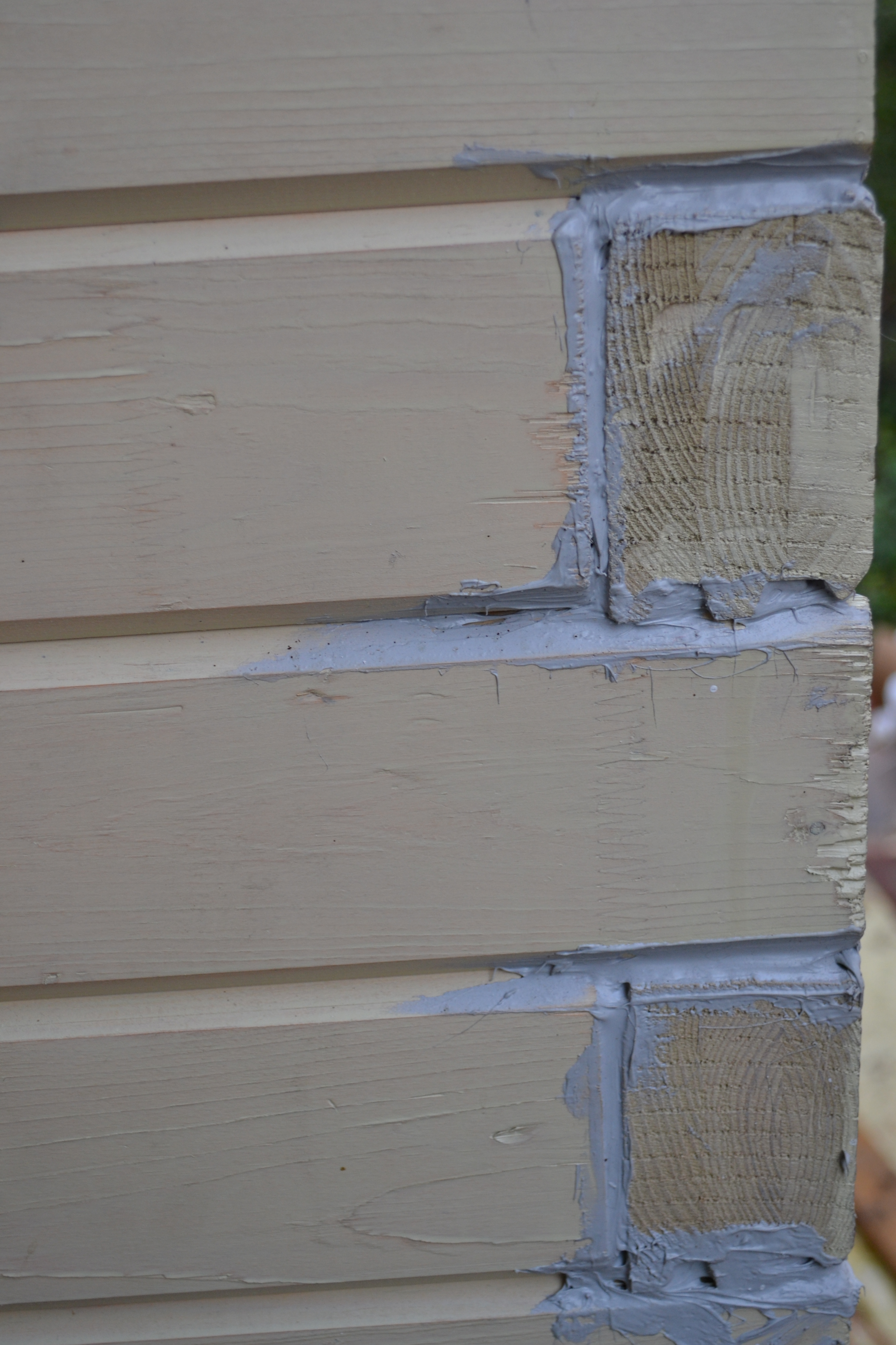

Честно говоря, углы мне очень не понравились. Это и конструктивный узел, и самое слабое место с точки зрения теплопотерь. Сравниться могут дверные и световые проемы. Можно загерметизировать, законопатить, закрыть накладкой, но это брак в устройстве узла сопряжения на производстве и компания за него дорлжна отвечать. Зодчий знает об этом, попросите его дать нормативный документ, который позволяет выполнять узлы (углы) с такими сколами ,щелями и косыми запилами. Но это все надо фиксировать актами с подтверждениями фотографиями... Если вы не произвели окончательный расчет с компанией вы еще можете что-то добиться, вплоть до снижения цены за материалы...
kinto
Сообщения: 2301
Бонусы: 88.47
Откуда: Россия
Благодарил (а): 107 раз
Поблагодарили: 142 раза
Баллы репутации: 1560
Тема: Re: Зодчий отзывы
shuravi писал(а):...углы мне очень не понравились. Это и конструктивный узел, и самое слабое место с точки зрения теплопотерь. ...Можно загерметизировать, законопатить, закрыть накладкой, но это брак в устройстве узла сопряжения на производстве и компания за него должна отвечать...
К сожалению, shuravi прав - повозиться вам с герметизацией углов дома придется. Но может в компании Зодчий поймут свою оплошность и сами возьмутся за заделку швов и шпаклевку сколов в углах на брусе. Попробуйте задать такой вопрос представителю компании - это же их недоработка ("косяк", "ляп" -если хотите). Мастик, герметиков для заделки швов множество, так же как и шпаклевок для ремонта сколов бруса. Но это все затратное и требует времени и навыков работы с ними. Единственно что вам могут выдвинуть как аргумент - дом (брус) еще не "сел на место" (не дал усадку). Но в таком случае нужно оформить гарантийное письмо и часть суммы за оплату работы "зарезервировать".... Попробуйте обсудить вопрос с Зодчим.

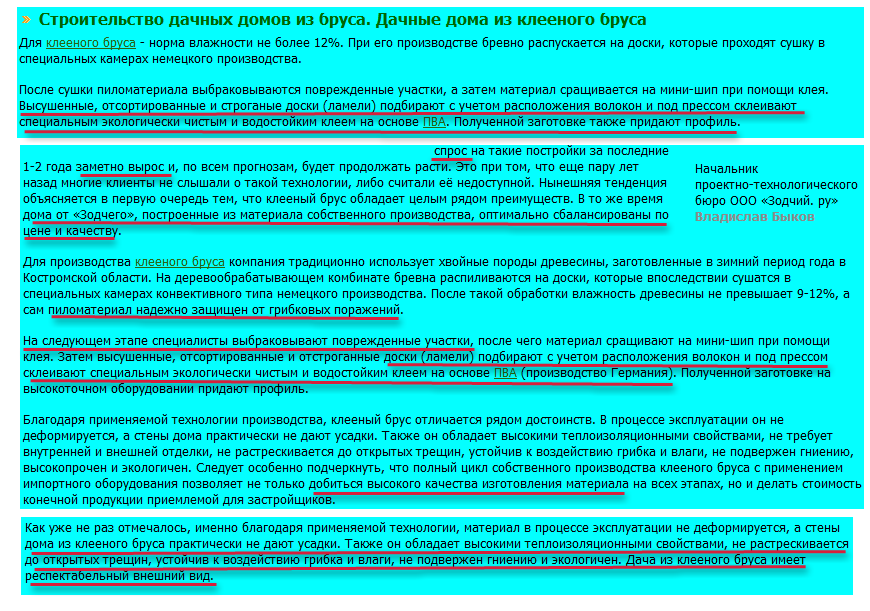

3. До недавнего времени компания «Зодчий» действительно применяла клей немецкого производства Rakoll, что никак не снижало высоких потребительских качеств нашей продукции. Клееный брус, выпускавшийся с использованием этого клея, сертифицирован в соответствии со системой сертификации ГОСТ Р ГОССТАНДАРТА РОССИИ.
... мы не понимаем, почему Вы удивляетесь, что о «Зодчем» в основном публикуются хорошие отзывы. Для нас всё очевидно!
Ув. "Зодчий".
Вы не ответили на мой комментарий, ну да ладно... и все же какие клеи вы сейчас применяете для производства клееного бруса ?
Что это означает "сертифицирован в соответствии со системой сертификации ГОСТ Р ГОССТАНДАРТА РОССИИ" и где это можно посмотреть?
Как я понимаю, вы познакомились с комментариями и фотографиями домика Елена Васильевны. Ну и что вы на это скажете? Вы теперь понимаете мое удивление, посматривая публикацию отзывов о вашей компании. Кстати, не поленился и сделал для вас, с вашего сайта скрины, чтобы вам удобнее было отвечать на вопросы.
из статей официального сайта компании "Зодчий"
Что надо сделать с домиком Елена Васильевны, чтобы она не расстраивалась и все поверили в то, что вы пишете на официальном сайте? Как это вы умудрились на запилах, в заводских условиях, допустить такие "сколы и выщепы"?
И как называется такая архитектура ;) внешних узлов сопряжения бруса в углах? Вы думаете там дуть не будет :?:

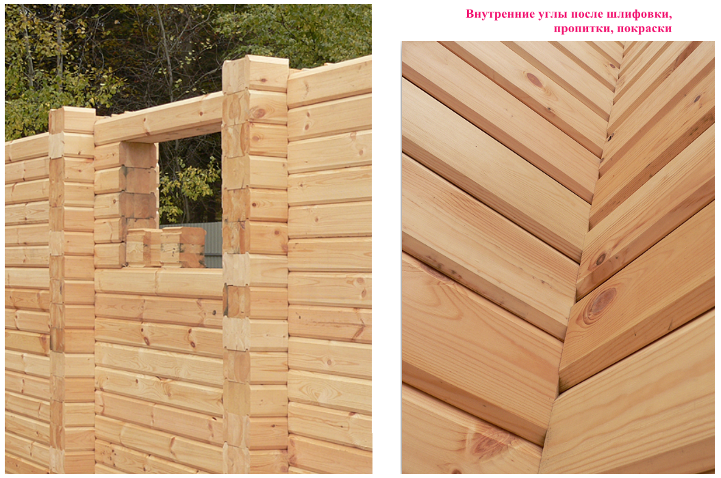

Вообще профилированный брус с шипами, собранный без венцов, я вижу первый раз на Ваших фотографиях. И это полная ерунда, к сожалению Вы никогда теплый угол не получите.
А пилили понятно чем - скорее всего тупой бензопилой.

Эксперт писал(а):Елена Вас.Вообще профилированный брус с шипами, собранный без венцов, я вижу первый раз на Ваших фотографиях...пилили понятно... тупой бензопилой.
Тут ... промолчал... может этот вопрос обсуждался между заказчиком и подрядчиком. Но "классика"сборки приблизительно так. Есть иные решения углов, но они дороже...
Сборка дома из клееного бруса
Сборка дома из клееного бруса.png (177.16 КБ) 7719 просмотров

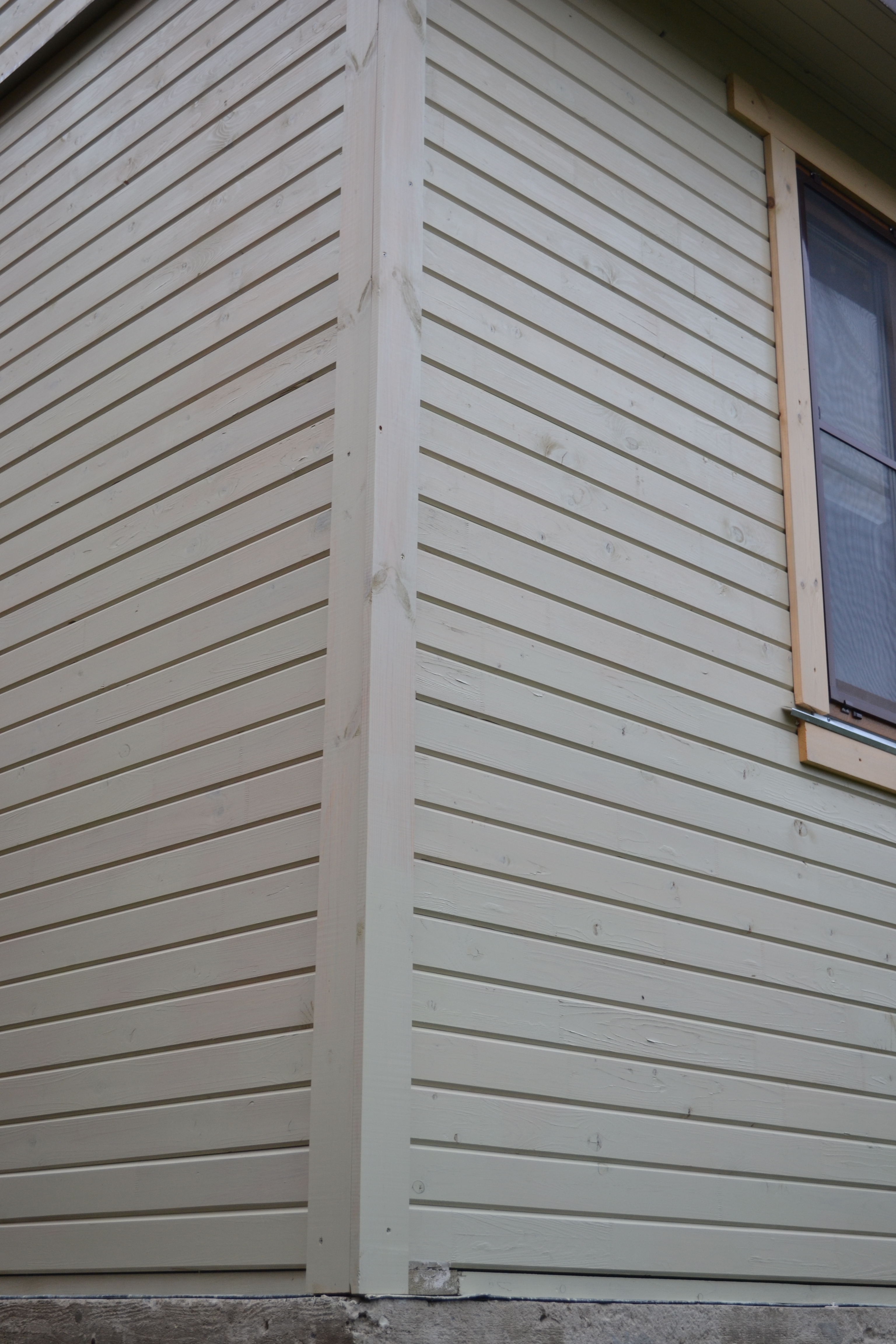

Спасибо большое всем за участие. Углы мы замазали герметиком для срубов. Это удовольствие стоило нам, примерно, 10 тыс. руб материал+ 5 тыс. работа. Уж не знаю почему бы Зодчему не включить это в доп. услуги.
замазали герметиком
в итоге получили
угол дома
надеемся не замерзнем зимой.

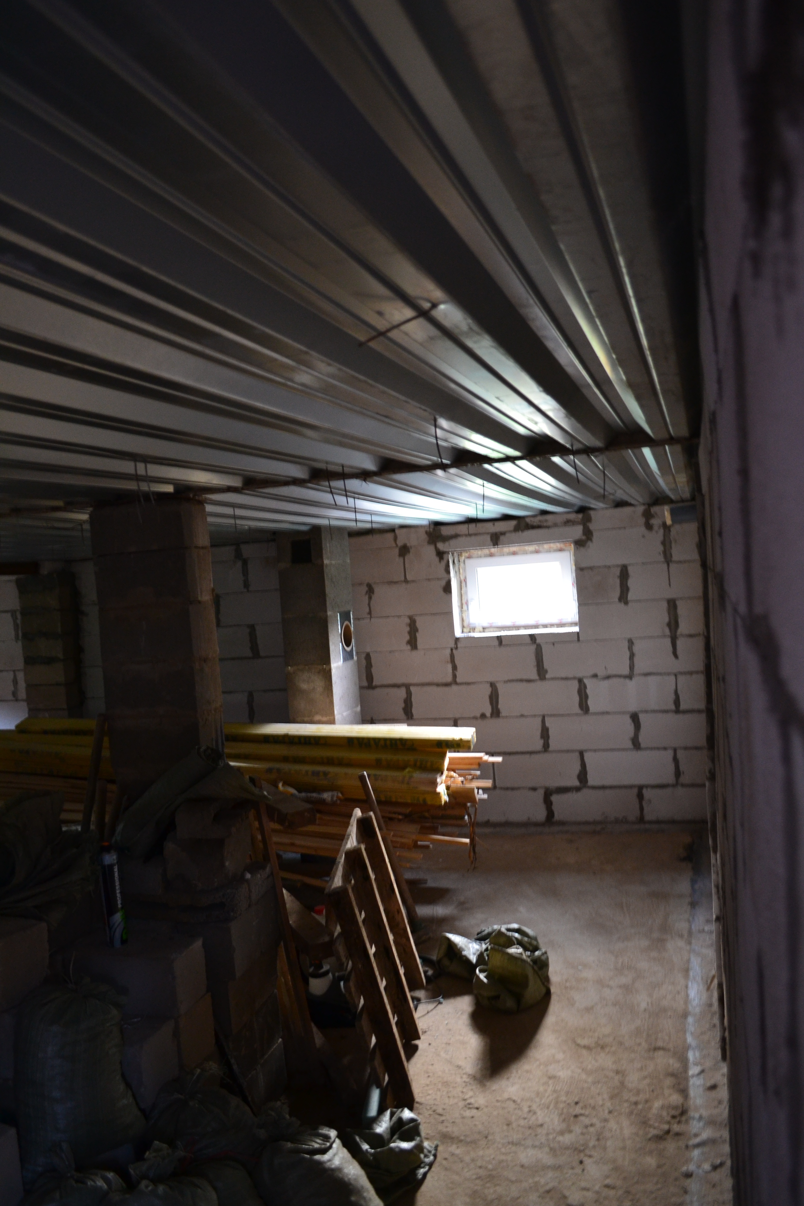

только не судите строго, если что криво-косо. На профессионалов денег уже не хватает, да и не знаем где их берут )

... Стенки фундамента 25 см, маловато для зимы, утеплили пеноблоками изнутри, между блоками и фундаментом керамзит. Снаружи планируем 10 пенополистирола. Утепление перекрытия первого этажа 150 мм.роквул. Вот и где будет точка росы, кто ж ее знает? Как потечет все, страшно ...
...денег уже не хватает, да и не знаем где их берут...
Если есть оптимизм - все будет хорошо. Если случайно узнаете где берут денюжку, поделитесь секретом... :)
А вот 250 мм стенки - действительно маловато и решение утепления по наружной стороне фундамента верное. Как я понял у вас или высокий цоколь или полуподвал. Если высокий цоколь, то его утепление 100 мм пенополистиролом на клеящую смесь, с последующей гидроизоляцией, и утепленная отмостка - даст неплохой эффект. Это на бетон (цоколь, фундамент, как вам удобнее звать) наносится гидрофобная пропитка глубокого проникновения (фирма производитель роли не играет). Клеящая смесь наносится на лист пенополистирола зубчатым шпателем и монтируется (укладывается) на стену. Каждый лист, от сползания, дополнительно крепится пятью пластиковыми грибковыми дюбелями. Потом это шпаклюется шпаклевкой для наружных работ (лучше по сетке-серпянке), после высыхания (сутки при + температуре) наносится опять грунтовка и слой гидрофобной краски для наружных работ, лучше акриловой. и обязательно сделайте отмостку (тут на форуме найдете как ее сделать) с утеплением. Тогда у вас не потечет в подвале.
Но если у вас невысокий цоколь, а сделан подвал полузаглубленный, то придется повозиться... ;)

А если у нас фундамент 1.20 под землей и цоколь 1 метр, это какой считается цоколь - невысокий? Стоит ли утеплять пп плиту фундамента, ту которая на земле лежит?
И если не сложно посоветуйте еще, пожалуйста, чем финишную отделку цоколя лучше сделать? боюсь что искусственный камень или как он правильно называется, не помню, будет отваливаться. Мне бы что нибудь без понтов, не обязательно красиво, но желательно покрепче что б было. Заранее благодарю за помощь.

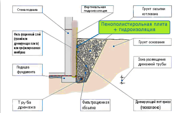

Елена Вас. писал(а):...А если у нас фундамент 1.20 под землей и цоколь 1 метр, это какой считается цоколь - невысокий? Стоит ли утеплять пп плиту фундамента, ту которая на земле лежит?

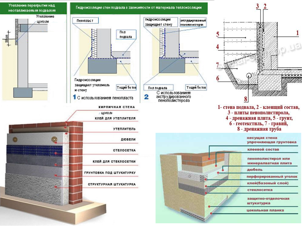

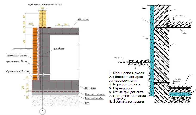

Вообще-то положено и ее утеплять вот посмотрите классическое решение.
Принципиальное утепление и гидроизоляция подвала
Но можно отделаться "легким испугом". Вам все-равно надо делать отмостку по периметру дома Посмотреть как делать можно в теме Отмостка вокруг дома своими руками или Как правильно залить отмостку. Но перед устройством отмостки лучше выполнить утепление цоколя хотя бы на глубину отмостки - 400-450 мм - Вам придется делать "корыто" засыпать глиной утрамбовывать, потом песок и сама отмостка (можно добавить слой утеплителя, но это по деньгам).
До ее устройства выполните утепление стены подвала и самого цоколя по такой принципиальной схеме.
Принципиальное решение утепления подвала

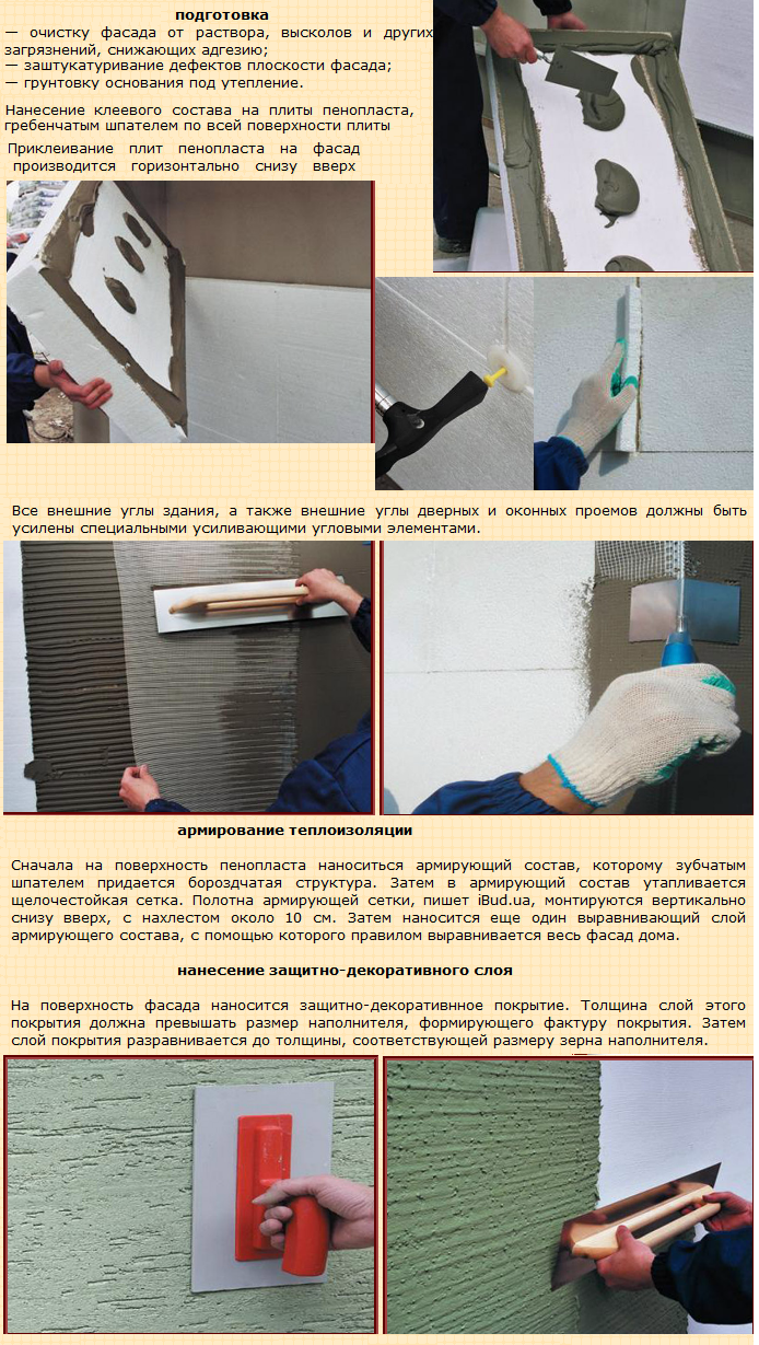

Можете сделать отделку до этапа штукатурки "Короедом" ( т.е. грунтовка+клеящая смесь+пенопласт+шпаклевка и нанесение сетки + грунтовка). Потом делаете отмостку и верхнюю часть штукатурите (правильнее шпаклюете) фасадной шпаклевкой для наружных работ - к примеру, "Короед". Окончательная отделка - покраска фасадной краской слоя шпаклевки.
Утепление фасада, цоколя дома пенопластом Штукатурка Короед
У вас получится утепление цоколя + утепление и гидроизоляция на расстоянии до 1 м от здания и отмостка.

Елена Вас. писал(а):... посоветуйте еще, пожалуйста, чем финишную отделку цоколя лучше сделать... что-нибудь без понтов, не обязательно красиво, но желательно покрепче ...
Хочу добавить к комментарию shuravi.
Сначала немного нагляднее посмотрите классическое решение.
Принципиальная схема устройства подузаглубленного подвала

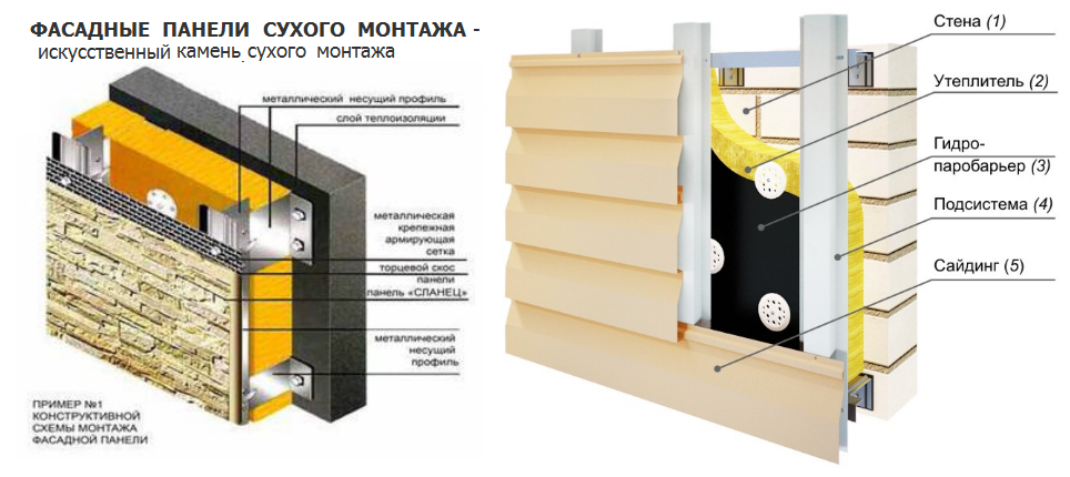

Можно не заморачиваться с мокрой отделкой цоколя - утепление, шпаклевка, штукатурка. Лучше все объединить и сделать что-то типа утепленного фасада на цоколе, вот примерно по такому принципу.
Отделка цоколя панелями сухого монтажа
Утеплить стену подвала, как вам подсказали, как можно глубже с наружной стороны, сделать отмостку и потом навесной декоративный цоколь.
Все зависит от вашего желания и "золотого запасу" :) ...

Елена Вас. писал(а):...что же делать с мансардой... по вашему лучше сделать, утеплить крышу пенополистиролом или поднять лаги или как оно там называется и роквул положить?
Честно говоря немного не понял - ведь у вас домик с мансардой. Вы, разве при строительстве не утепляли ее? Окно не надо утеплять,(два стекла- достаточно) надо утеплять стены, потолок, но только не пенополистиролом. Сложно советовать не видя реальной картины. В интернете множество вариантов утепления. С вашей практикой строительства, ;) не сложно будет выбрать оптимальный вариант. Но я бы утеплял минераловатными плитами и добавил бы не 50, а 100мм.
Посмотрите варианты утепления мансарды. В поисковике наберите "утепление мансарды", лучше в Гугле и слева выберите "картинки". Вам нагляднее будет подбирать похожую на ваш вариант. Если возникнут технические вопросы (как сделать) сделайте фотографию и то что вы хотите получить.
С замком - такая мелочь, "Зодчий" мог бы вам просто так его принести и подарить, дом-то на гарантии.
Елена Вас. писал(а):.. рекламацию можно подать как в устной так и письменной форме, без предоставления пакета документов...
Тут не все так просто. Документы, что это ваша собственность и на гарантии - вы должны представить. как и Акт выявленных недостатков, подтвержденных коммисионно (не помню нужен ли представитель подрядчика). Просто часто аргументируют тем, что неисправный прибор взят из другого места. У нас возникли проблемы с отопительным котлом, так пришлось представителя компании продавца искать , чтобы он дал подтверждение, что котел приобретен и был установлен сервисным центром и это при наличии акта на установку оборудования( но там не был прописан № котла)
Елена Вас.
Сообщения: 72
Бонусы: 15.47
Благодарил (а): 1 раз
Поблагодарили: 8 раз
Баллы репутации: 839
Мансарда утеплена, но она утеплена по потолку, крыша не утеплена. Фотографию, к сожалению, только в понедельник смогу показать и толково объяснить. Т.е. в потолке мансарды люк, если туда поднимаешься, то там голый утеплитель и все. Крыша высокая. Сейчас утепление 150. т.е. вы советуете 250, правильно? А не развалится ли у меня мансарда то под весом, надо же еще будет какой то настил сделать?
