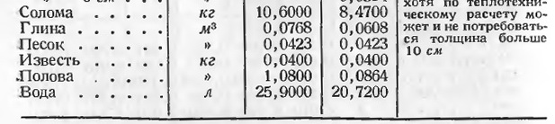

А на самом деле, какая пропорция должна быть у смеси глины и соломы, если лепить саманные кирпичи?
Вот я помню мне бабушка ещё рассказывала, что она после войны строила так сарай. Ну потом дед его обшил, но он ещё и в моём детстве стоял.
А вот пропорции я даже и не представляю какие должны быть. Может равные части?
Но только по объёму или по весу?

nikala писал(а):А на самом деле, какая пропорция должна быть у смеси глины и соломы, если лепить саманные кирпичи?
пропорции на 1 м3

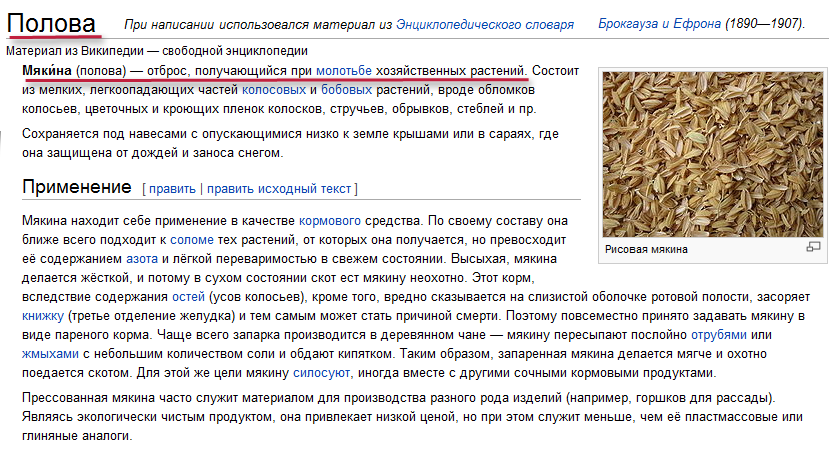

Хм, интересная пропорция. Только вот там есть такой ингредиент как полова. А что это такое? Может быть это обычный предмет (вещь, материал),только название какое то старинное. Поясните кто знает. И опять же. Там несколько обрезано, не и несколько чудно смотрится сочетания разных единиц.Что то измеряется в кубометрах, что-то в литрах (это сопоставимо, ладно),а что то, тут же в килограммах.

MAKAP писал(а):Хм, интересная пропорция. Только вот там есть такой ингредиент как полова. А что это такое? Может быть это обычный предмет (вещь, материал),только название какое то старинное. Поясните кто знает. И опять же. Там несколько обрезано, не и несколько чудно смотрится сочетания разных единиц.Что то измеряется в кубометрах, что-то в литрах (это сопоставимо, ладно),а что то, тут же в килограммах.
Это я где-то читал про одного повара - проныру. Он делал котлеты из конины с перепелами. И ведь брал составные части поровну - один конь и один перепел. Интересные котлеты получались.
Полова, насколько я знаю, это мелкие отходы, получаемые в процессе очистки зерна на специальных очистных машинах. Т.е. фактически это измельченные части колосков и стеблей растений, которые выдуваются вентилятором.

Андрюха и К писал(а):
MAKAP писал(а):... есть такой ингредиент как полова. А что это такое?..
Полова, насколько я знаю, это мелкие отходы, получаемые в процессе очистки зерна на специальных очистных машинах. ...
Проще назвать ее мякиной.
из Википедии...
про котлеты классно !...
ПОЛОВА -пелева, мякина, хлебные плевелы, обой от молотьбы, отвеянная лузга
там два столбика на толщину стены 16 см и на 10 см..., книжка старинная, есть даже сколько навоза добавлять при оштукатуривании или обмазке этих стен...выше написаны какие жерди и какой каркас...

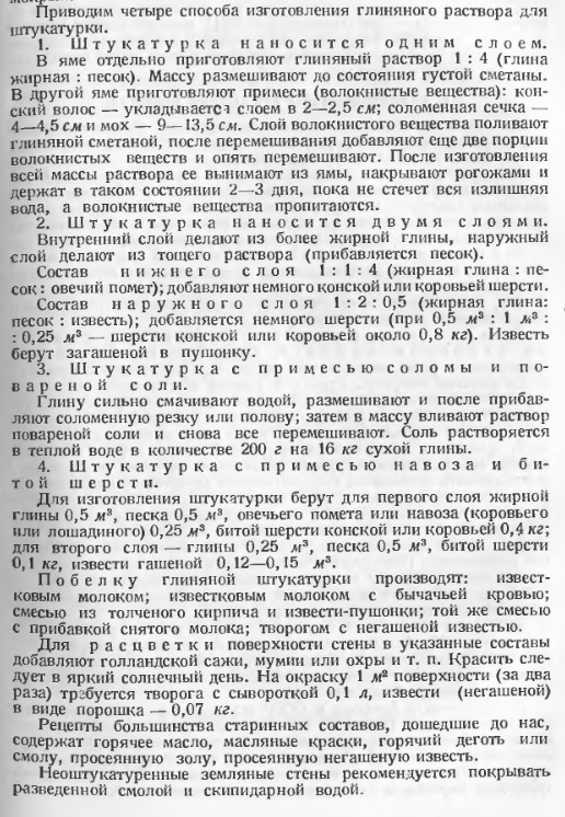

в рагньшие времена все подручные средства шли на пользу любого хозяйствования...вот интересные старинные смеси для штукатурки (навоз, помет, шерсть, бычья кровь... какая тут огромна мистическая составляющая строительства!!) вот бы попробовать самому по старым технологиям что-нить построить...ведь это уже ЭКОжилье да еще и с объемной мистикой

Pogarik писал(а):в рагньшие времена все подручные средства шли на пользу любого хозяйствования...вот интересные старинные смеси для штукатурки (навоз, помет, шерсть, бычья кровь... какая тут огромна мистическая составляющая строительства!!:-) вот бы попробовать самому по старым технологиям что-нить построить...ведь это уже ЭКОжилье да еще и с объемной мистикой
Навозом и пометом нас не удивишь, для любого огородника это очень знакомые компоненты. :D В деревне, помню, на зиму всегда навозом корни деревьев и фундамент утепляли. А вот бычья кровь - это от души. Действительно мистикой попахивает.
