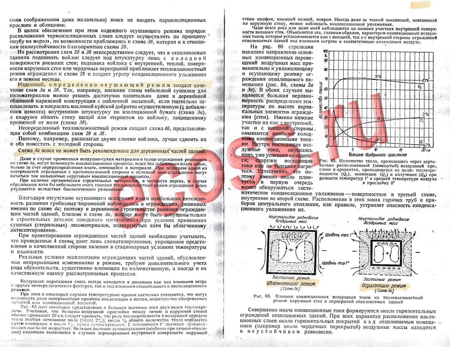

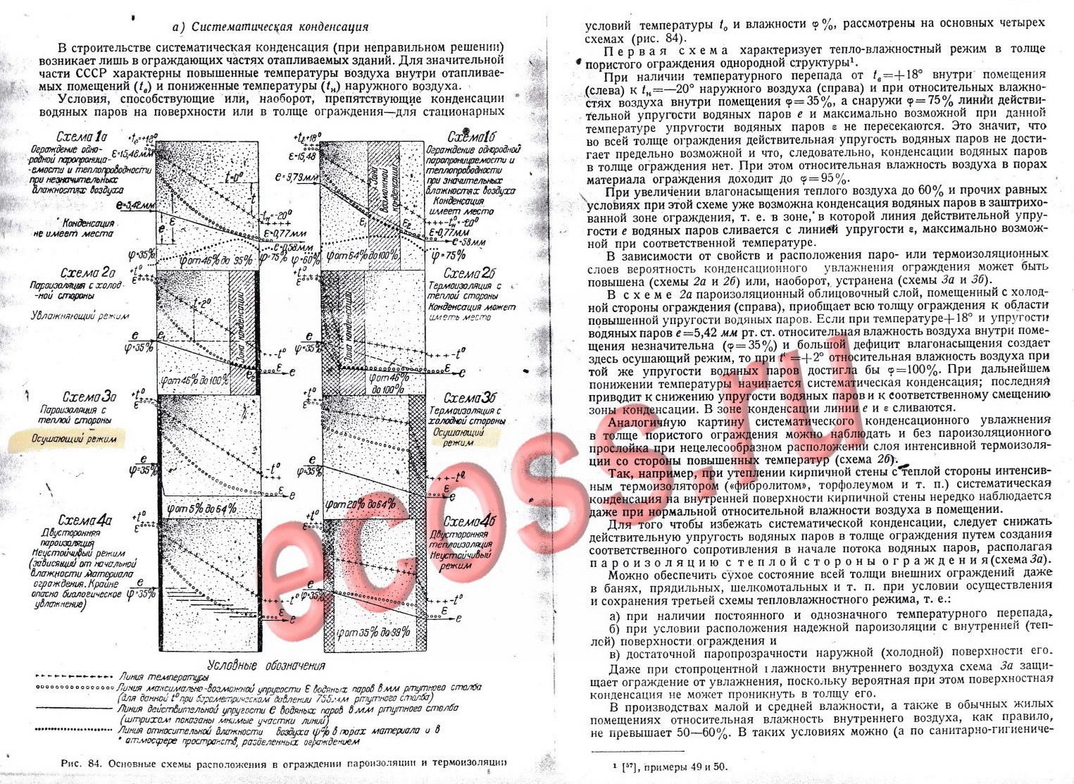

Artem Liubchenko писал(а):Добрый день, Уважаемые Форумчане!
Есть вопрос.
Приобрел дом из бруса 140*140, стены и пол утеплены утрамбованными опилками с известью.
Пирог стены (изнутри наружу):
Брус
Опилки с известью 145мм
Пергамин П-250
Доска
Пирог пола (изнутри наружу):
OSB
Опилки с известью 350мм
Пергамин П-250
Доска
Вопрос: будет ли зимой накапливаться влага в опилках? когда пар стремится из дома на улицу. Смущает использование пергамина с внешней стороны, судя по описаниям пергамин обладает пароизоляционными свойствами.
... ничего не понял... брус 140мм +каркас 145 мм с опилками и известью + пергамин(ветрозащита) +дощатый решетник (сплошной?) + улица... А при чем тут пар или у вас дом-баня?
...Вот вам шпаргалка-ликбез... не поймете--растолкуем-с...тут есть ваша схема.. 8-)
