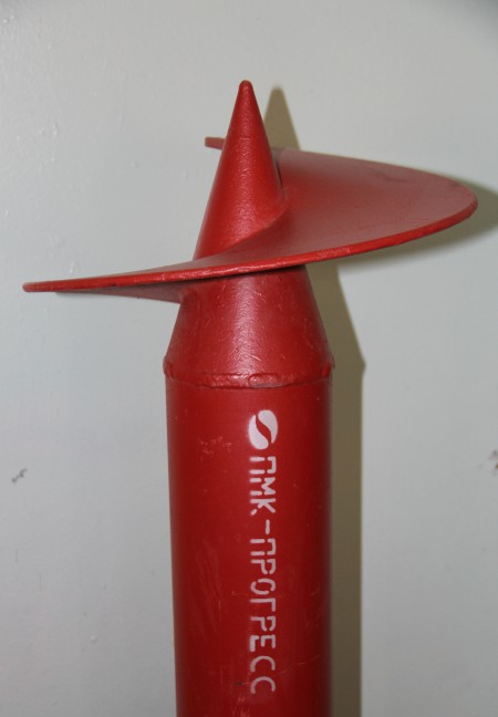

ПМК-Прогресс предлагает винтовые сваи с литым наконечником СВЛ-ПМК. Длина - до 6 метров. Диаметр лопасти наконечника - от 150 до 350 мм. Диаметр ствола сваи - от 57 до 133 мм. Наконечники изготавливаются из стали 35Л-ГОСТ 977-88 методом литья по газифицированным моделям и проходят обязательную термическую обработку.

grimes писал(а):...Наконечники изготавливаются из стали 35Л-ГОСТ 977-88 методом литья по газифицированным моделям и проходят обязательную термическую обработку...
Прошу прощения за любопытство...
Ну, понятно, термическая обработка литых наконечников винтовых свай - это что-то типа закалки... Чисто для эрудиции и развития... Что означает ваша фраза -"изготавливаются ... методом литья по газифицированным моделям"... Именно "газифицированным моделям" - как это понимать и что дает такая технология изготовления литых наконечников винтовых свай :?:
такая технология позволяет полностью повторить форму модели из пенополистирола, которая в свою очередь получается в результате заполнения шариками пенополистирола пресс-формы. пресс-форма создается на основе мат.модели, которая предусматривает оптимальную форму наконечника.
Таким образом литье по газифицируемым моделям обеспечивает полное ( вплоть до мельчайших деталей) соответствие отлитого изделия начальному замыслу.

grimes писал(а):...технология позволяет полностью повторить форму модели из пенополистирола, которая в свою очередь получается в результате заполнения шариками пенополистирола пресс-формы... литье ... соответствие отлитого изделия начальному замыслу...
На фото у вас показан наконечник, называемый в «простонародье» "шуруп"- не такие значительные нагрузки несет такая свая в "слабых" грунтах. Ранее вы писали
grimes писал(а):..Диаметр лопасти наконечника - от 150 до 350 мм...проходят обязательную термическую обработку...
и показано фото, где наконечник просто приварен к стволу сваи по окружности. Вопрос - как контролируется сварочный стык наконечника и тела сваи - ведь это наиболее "слабое звено" в конструкции сваи. Ведь это стык «разнопрочных» металлов или металлов с иными физико-химическими свойствами , воспринимающие значительные нагрузки при монтаже (завинчивании) сваи.

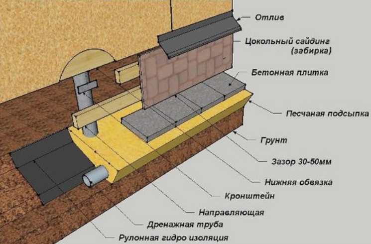

Скажите а снаружи как то можно их закрывать или обшивать? И чем? А то визуально смотрятся они не очень эстетично!!

Bosenka писал(а):... снаружи как то можно их закрывать или обшивать...визуально смотрятся они не очень эстетично...
Безусловно, можно зашивать цоколь дома на винтовых сваях. Решения по устройству так называемой «забирки» могут быть самые различные. От зашивки пространства между сваями досками, кирпичом по металлическим балкам с засыпкой утепляющего слоя - до использования современных строительных материалов. Главное тут обеспечить водоотвод от свайного поля и некое утепление пространства под перекрытием дома. Вот, к примеру, посмотрите неплохое решение устройства «забирки» деревянного дома на винтовых сваях с использованием цокольного сайдинга...
