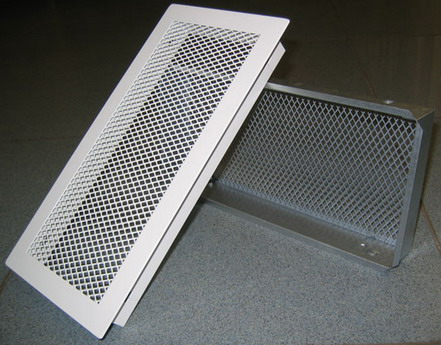

Устанавливаете пару вентиляционных сеток вверху и внизу, вот такие даже
сетка для вентиляции

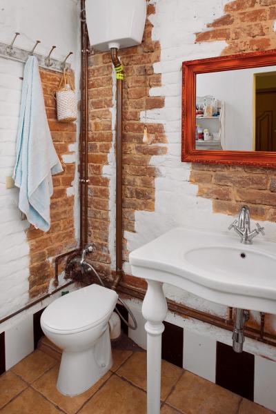

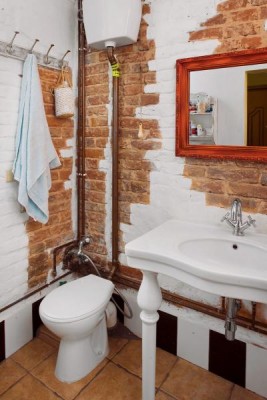

Закрыть трубы в туалете можно практически любым материалом. Но вот увидел сообщение от Александра Черкасова, который говорит о некоторых стилях, где трубы наоборот напоказ. Знаем мы такие, и даже выполнили несколько заказов по современном требованиям, которые вытянуты из классики, так сказать.
Вот как вам такие трубы в туалете или в ванной? Не сказал бы, что плохо. И зачем их куда-то прятать)) Так что рассматривайте разные варианты, возможно, поубавите себе забот (хотя по стоимости проще трубы спрятать, если честно).

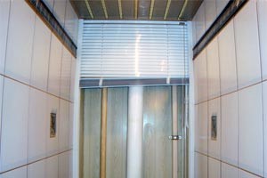

Очень правильно сказали, что есть разные стили и некоторые закрывают трубы, а некоторые оставляют открытыми. Это напрямую зависит от того, как планируете делать эту комнатушку и каких она размеров.
А есть еще вариант с закрытием труб жалюзями. Как по мне очень неплохой вариант и всегда легко добраться до коммуникаций.

Мне, кстати, буквально пару раз пришлось пересекаться именно с симпатичным вариантом маскировки труб в туалете установкой ролет. До этого видел, но везде как-то неудачно эти ролеты смотрелись. А тут приехал к товарищу, а он установил себе самые дешевые, буквально за пару тыщ где-то взял, и приделал своими руками. Красота. Никаких проблем. Под цвет плитки. Нужно посмотреть счетчики - приподнял, посмотрел счетчики - опустил. Любая профилактика, любой ремонт теперь в прямом доступе и без проблем. Вот тоже неплохой вариант, посмотрите!

Старший писал(а):Мне, кстати, буквально пару раз пришлось пересекаться именно с симпатичным вариантом маскировки труб в туалете установкой ролет.
Впечатлило!!! Очень интересный вариант.

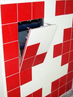

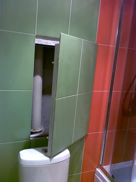

Насчет переживаний, что не будет доступа к трубам на момент ремонта... Нужно, если вы прячете трубы, чтобы они изначально были заменены. Какой смысл прятать ржавые стояки и краны отпадающие и протекающие за перегородкой. Вот для таких случаев вам предлагаются жалюзи, ролеты, съемные панели. Если же перегородка более-менее капитальная задумана, то нужно сразу поменять трубы, а окошки оставить для профилактики, заглядок на счетчики, перекрытия водички в случае замены смесителя и так далее.
А то, что вот говорят, зашил трубы, а потом к ним не добраться, то это все неправильно. Если вы сменили трубы и хорошо сделали все, то лет 15 туда и заглядывать практически не придется. А если и менять в будущем, то и перегородку тогда можно будет сносить, так как к тому времени и ремонт в санузле уже обновлять надобно будет.
pavlovbox
Отзывов: 4
Сообщения: 1242
Бонусы: 3,189.76
Благодарил (а): 10 раз
Поблагодарили: 33 раза
Тема: Чем закрыть трубы в туалете (здесь ответы)

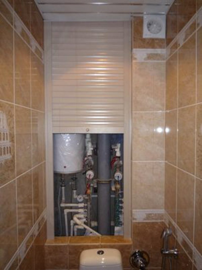

Старший писал(а):Насчет переживаний, что не будет доступа к трубам на момент ремонта...
Вот вариант жалюзи/роллеты
Вот вариант с большим ревизионным люком - аж в четыре плитки.
