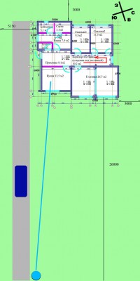

День добрый. Нужен специалист, понимающий в прокладке коммуникаций (готов за денежку проконсультироваться).
Есть участок 8 соток, на котором будет строиться дом (фундамент мелкозаглубленный). Расположение дома прилагаю на рисунке. В ближайшее время должен ко мне приехать экскаватор для закладки погреба. Думаю вот, чтобы сразу траншею он вырыл под коммуникации. Вплотную к участку у меня расположено два колодца с водоснабжением и канализационный (у нас центральная система канализации). Расстояние между подводом воды к участку и точкой входа в доме будет существенное (28-30 м) В связи с этим встал ряд вопросов:
1) Стоит ли сейчас проложить воду с канализацией (при наличии такой оказии) или сначала дом лучше поставить (мелкозаглубленный фундамент, подушка сантиметров 40-50)?
2) Нужен ли ревизионный колодец (для чистки канализации) или трубу большего диаметра поставить?
3) Правильно ли я понял, что уклон канализационных труб должен быть 1-3 см на 1 погонный метр?
4) Можно ли пустить водопроводную и канализационные трубы по одной траншее? Какое должно быть расстояние между трубами (по нормативам и по уму)? Воду планирую подвести ПНД-трубой.
5) На участке в перспективе предполагается газ. Я вот все думаю, как бы мне провести газ, чтобы по фасаду его потом не тянуть? Там ведь расстояние должно быть от водопровода с канализацией какое-то существенное. Заворачивать водопровод с канализацией чтоли для этого придется сейчас через ревизионный колодец?
6) Какую трубу лучше выбрать для канализации? Коричневые канализационные трубы - самый хороший вариант? Стыков многовато получается на участке (что снажает уровень надежности, мне кажется). Может быть есть какие-то хорошие канализационные трубы в бухтах?
7) Где можно почитать по закладке коммуникаций и о том, как они должны располагаться
Добавлено после 4 минуты 39 секунд:
Да, забыл написать, вход на участок в нижней стороне рисунка (соответственно и фасад дома в нижней его стороне).
